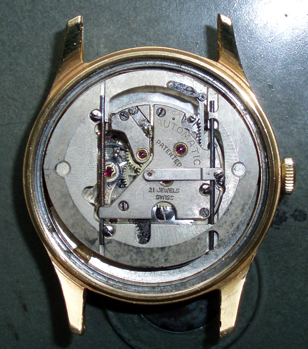

Ik wilde 'm wegleggen toen de man vertelde dat het een heel bijzonder uurwerk had. Nou dat wilde ik wel zien. Ik schroefde de bodem open en zag iets wat ik wel eens op een plaatje had gezien. Maar nog nooit in het echt!
Dit is een vroege vorm van een automatisch uurwerk. Voordat de ronddraaiende rotor uitwees de beste en meest effectieve maner van energieopwekking voor een mechanisch horloge te zijn, zijn er allerlei andere oplossingen verzonnen waarvan dit er een was.
Deze werkt via een gewicht dat om en over het uurwerk zit. Rechts bovenaan op de foto zie je een soort zaag die aan het gewicht zit. Bij beweging van de pols beweegt het gewicht over twee rails en loopt de zaag tegen een rad dat aan het uurwerk zit dat via dit rad opgewonden wordt. Op de linker rail op de foto kun je een veer zien die er voor zorgt dat het gewicht weer terugveert en zo begint het geheel weer opnieuw. Voor de “duidelijkheid” heb ik een animated gif gemaakt:
Misschien niet goed voor het uurwerk maar dat zal toch goed schoongemaakt moeten worden, het loopt wel maar niet erg regelmatig. Met dit bijzondere uurwerk was de vraagprijs ineens erg onredelijk laag en toen ik voor dezelfde prijs de Revue en de GP er bij kreeg heb ik ze meteen gekocht! Een van de meest bijzondere uurwerken uit mijn collectie, ik ben er heeel erg blij mee!

Geweldig Henrik! Volgens mij een echte zeldzaamheid. Op eBay staat er nog een. Maar het kaliber nummer kan ik verder niet thuisbrengen ivm dit uurwerk.
Volgens Ranfft http://www.ranfft.de/cgi-bin/bidfun-db.cgi?10&ranfft&&2uswk&Pierce_861 zou de 861 iets heel anders zijn.
Edit: niet goed gekeken: deze automaat is een optie!
Tom, als ik Pierce en 861 in Ebay zoek vind ik alleen een paar oorringen :frowning:
Kijk hier maar: http://cgi.ebay.nl/VERY-Rare-1930s-Pierce-Automatic-Unusual-Design-W-W_W0QQitemZ250241090247QQihZ015QQcategoryZ31387QQssPageNameZWDVWQQrdZ1QQcmdZViewItem
Grappig om te zien wat dat op gaat brengen! De man heeft het qua leeftijd wel flink mis, ik denk dat het uit 51 of 56 is maar zeker niet uit de jaren 30.
@Lacroix: Parashock is een antishock systeem.
Edit: Er is een vroege versie van na 1941 met een kleine seconde!

Is het wel een efficient opwindsysteem??
Mooie aankoop, Hendrik. Ik heb geen benul wat in dit geval een redelijke prijs zou zijn, maar dat het een bijzonder exemplaar vanwege dat mooie mechaniek is, moge duidelijk zijn. Succes met de revisie en hopelijk loopt 'ie straks weer als een zonnetje.
mooie toevoeging op je collectie!!!
Wilde ik maar ik zag dat Pierce daar al bij stond.
Ik denk het niet, anders had het nu wel de standaard geweest :smiley:
