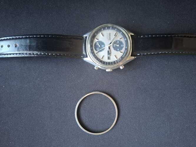

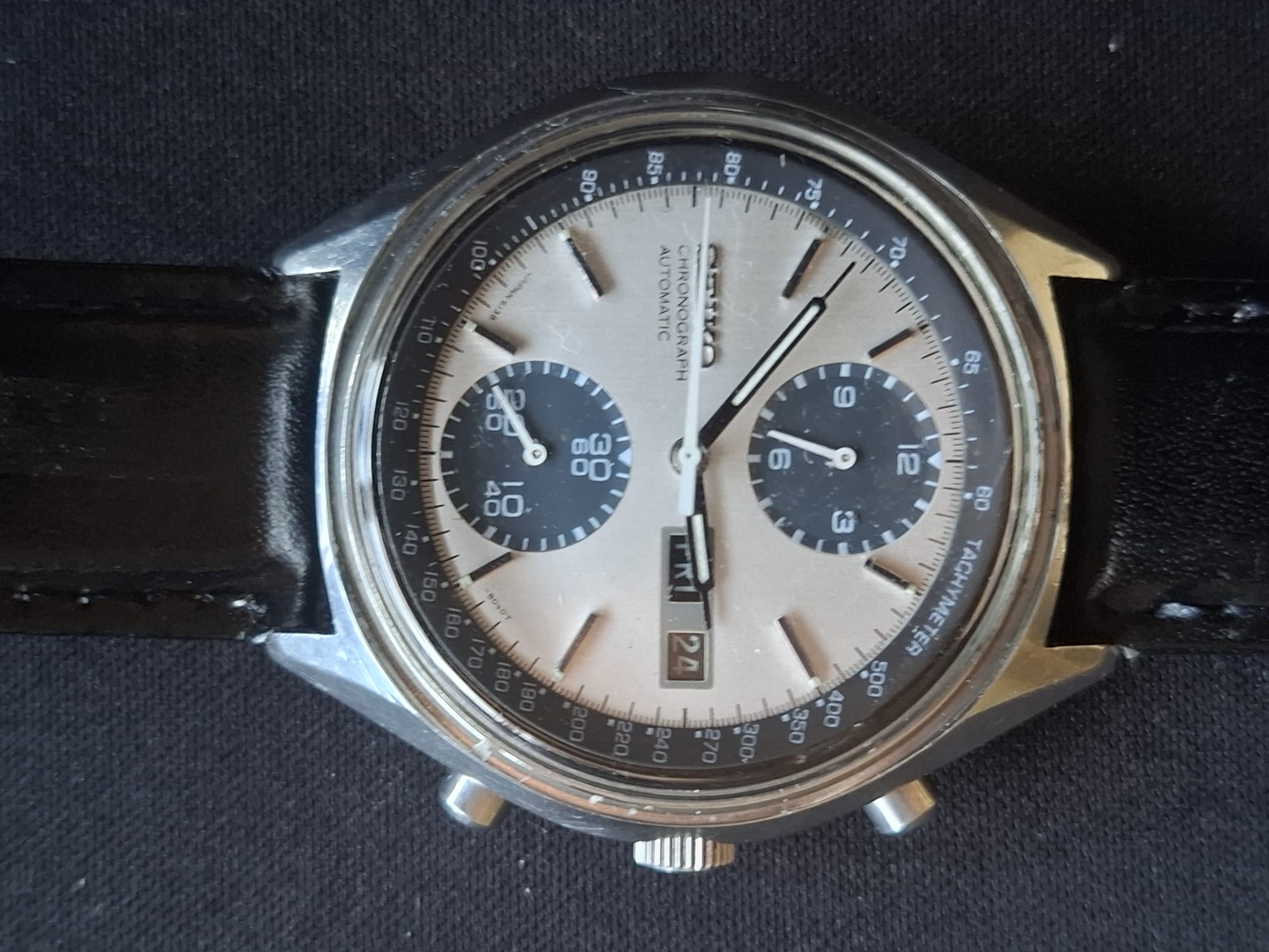

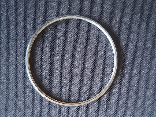

Dag horlogemakers, om het kunststofglas van mijn Seiko 6831 - 8020 opnieuw te polijsten, dacht ik de chromen ring om het glas even te verwijder om deze te ontzien. Dat polijsten is prima gelukt, echter krijg ik de ring met geen mogelijkheid terug geplaatst.
Ik heb een simpele pers, een verloopring precies op de maat van de ring gemaakt, maar de
verwachte klik krijg ik niet te horen.
Wie kan mij helpen aan de juiste methode.

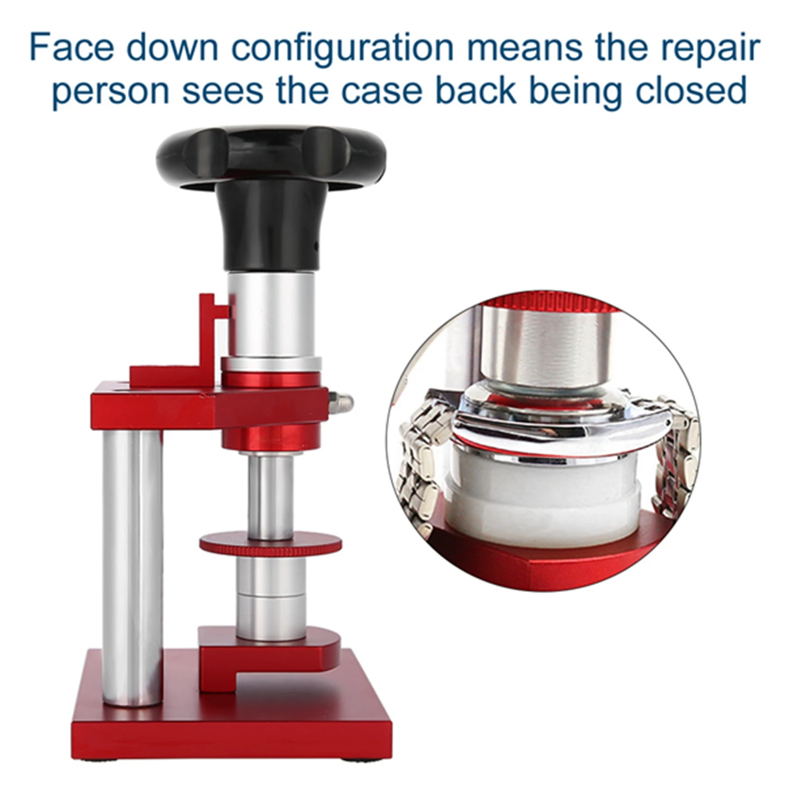

Ik zou niet weten welke press je hebt en wat de beste methode hiervoor is… Mijn eerste press was AliXpress waar ik veel plezier van heb gehad. Geen beschadigingen etc.
Misschien een optie?
Schroef Type Crystal Bezel Horloge Back Case Cover Persgereedschap Met 20 Dies Persen Reparatie Horloge Pers Tool Horloge Case Press
Deze zijn ruk, onder belasting gaat hij scheefstaan…

Een hele goedemorgen allemaal, ik ben absolute blij met het advies dat jullie mij hebben gegeven. Ik ben dan ook tot de conclusie gekomen dat er meer kracht bij komt kijken dan ik had ingeschat. Het is wat Ruud schrijft, je moet i.d.d. meer druk zetten dan je denkt. Het persje dat ik heb is beslist onvoldoende , veert teveel mee en blijft ook niet 100% vlak onder druk. Ik ga dan ook over op een robuuster apparaat om die ring erop te persen. Iedereen hartelijk dank voor jullie bijdrage en een fijn weekend.
