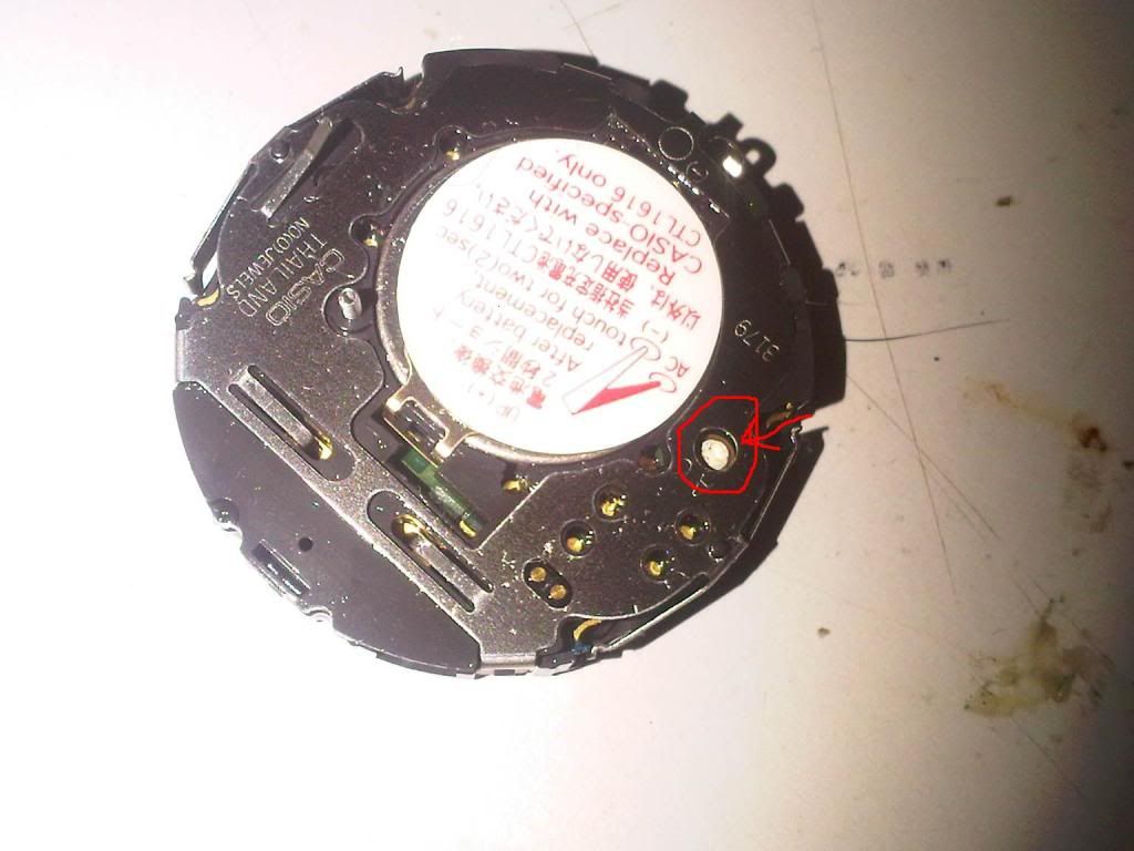

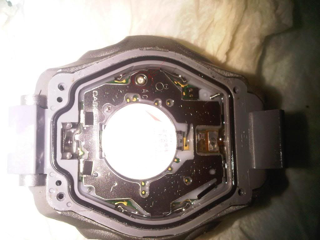

Ondertussen ook wat geëxperimenteerd met het bijregelen van de klokjes en dat lukt ook wel.
Hieronder twee foto’s van waar je aan moet draaien. Bij mijn beide horloges staat er AC bij het trimmertje (maar ik weet niet of dat altijd zo is). Zo’n trimmertje ziet er uit als een soort schroefje, maar zal afwijken van de andere ‘schroefjes’ in het horloge. Eigenlijk zou je een trimmertje moeten verstellen met een niet-metalen schroevendraaiertje, maar die moet je in dat formaat dan maar net hebben liggen (zgn trimsleutels zijn standaard groter). Met een mesje een lucifer of een tandenstoker o.i.d. op maat snijden kan, maar ik heb het toch maar met een gewoon metalen schroevendraaiertje gedaan en dat gaat ook prima!
Bij de 6900 was met de klok mee sneller. Bij de MT-G heb ik dat op dezelfde manier gedaan maar moet ik het resultaat nog afwachten. Omdat het (in mijn geval) om afwijkingen van een seconde in de paar dagen ging, heb ik ze ook maar erg weinig verdraaid.
Het losse werkje is dat van de 6900, de andere is de MT-G. Het trimmertje is rood ‘omcirkeld’ en er staat een bibberig pijltje bij.
Al met al is de 6900 voor mij een ‘knutsel-vriendelijk’ horloge gebleken. Vrij makkelijk uit elkaar te halen en degelijk opgebouwd. Kan zonder al teveel kunst en vliegwerk helemaal uit elkaar en weer terug :slight_smile:
Wat dat betreft een goed horloge om deze mod een keer voor het eerst mee te proberen, wat mij betreft!

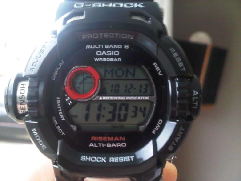

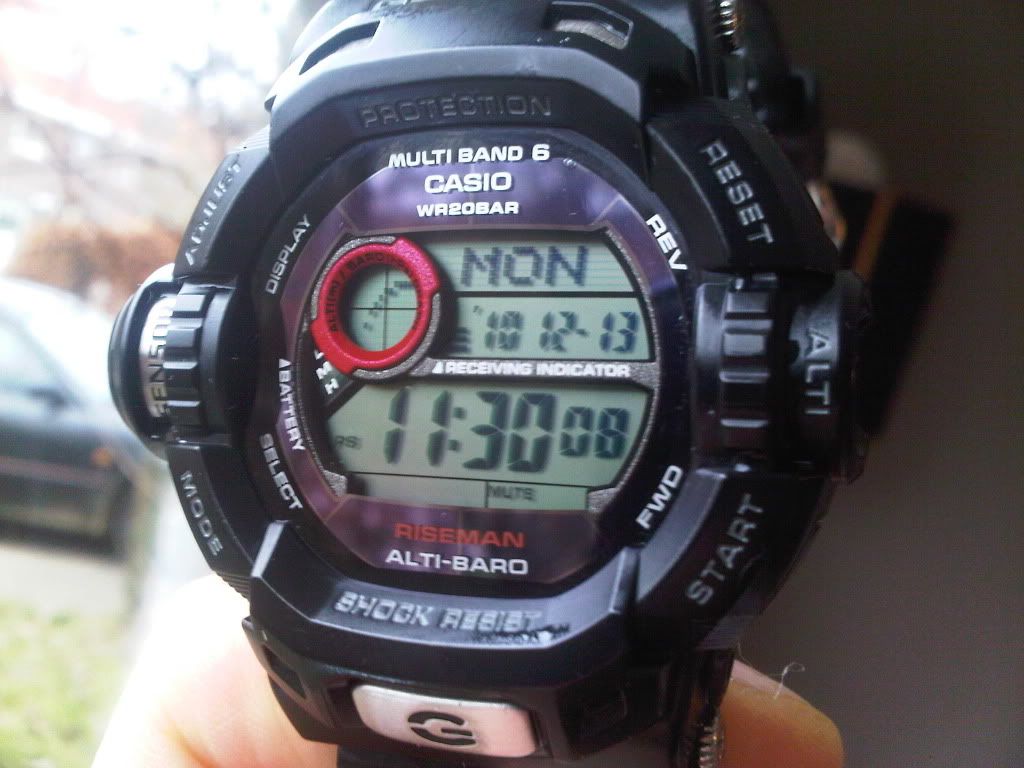

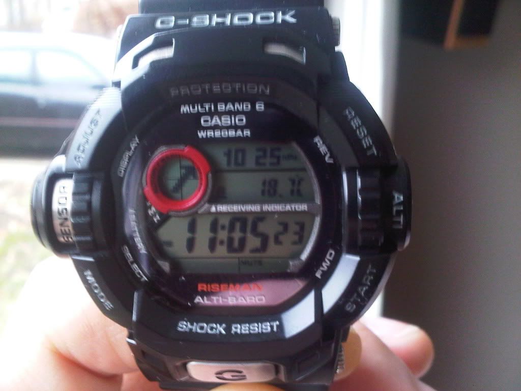

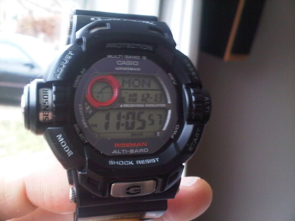

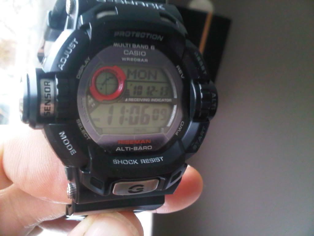

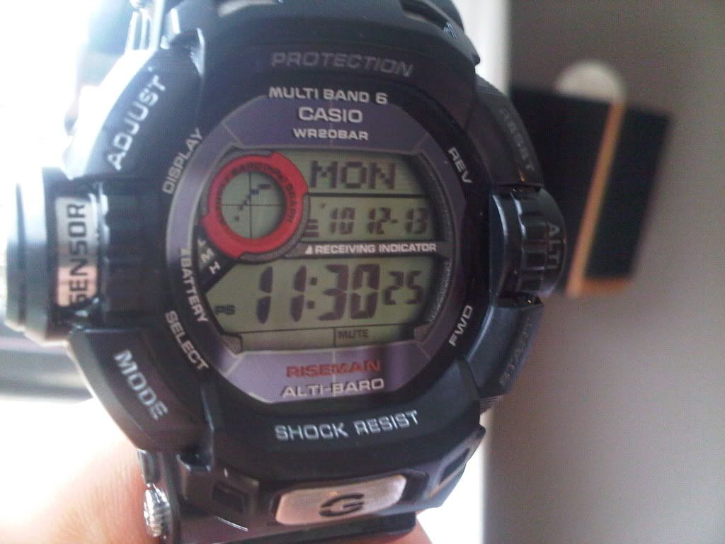

Eindelijk dat toch mijn Riseman ge-hydro-mod!
Het resultaat is erg mooi en mijn eerste indruk is dat de mod de sensors niet heeft beïnvloed. De barometer geeft nog steeds de goeie waarde aan en reageert gewoon snel op drukverschillen (beetje blazen in de sensor en hij schiet omhoog).
De mod was ook vrij makkelijk te doen. Het binnenwerkje is er zonder al teveel moeite uit te prutsen. Ik heb het ‘kabeltje’ naar de druksensor daarbij niet losgehaald, omdat dat niet echt nodig was. Gewoon het werkje wat opzij geklapt.
Het zonnepaneeltje kreeg ik er niet uit en dan is het wel een beetje lastig om de olie goed tussen het glaasje en het zonnecelletje te krijgen. Het kruipt er vanzelf wel wat tussen en verder heb ik gewoon de lucht tussen de 2 glaasjes uitgeduwd. Kost een paar keer duwen en wat geduld, maar het gaat goed.
Mijn eerste indruk is dus dat deze mod ook bij de Riseman prima kan!
Enige minpuntje bij de hydromods dat ik nog niet heb genoemd, is dat de ‘auto-verlichting’ (d.w.z. dat het lampje aangaan als je het klokje naar je toe draait) het na de mod meestal niet meer doet. Waarschijnlijk zit er ergens een bewegend deeltje voor deze functie dat door de olie teveel wordt geremd. Dit is niet typisch voor de Riseman, maar kom ik bij al m’n Casio’s met deze mod tegen.
De eerste 3 foto’s zijn van voor de mod, de laatste 3 van erna.
Het verschil is (zeker in het echt) goed te zien.
Op de laatste foto is nog een minuscuul luchtbelletje te zien, iets rechts van de 6 van ‘multiband 6’, helemaal rechts boven in het display.
Dit belletje zit tussen het glaasje en het zonnecelletje (en zou nog best eens weg kunnen trekken, maar anders vind ik het ook prima).
