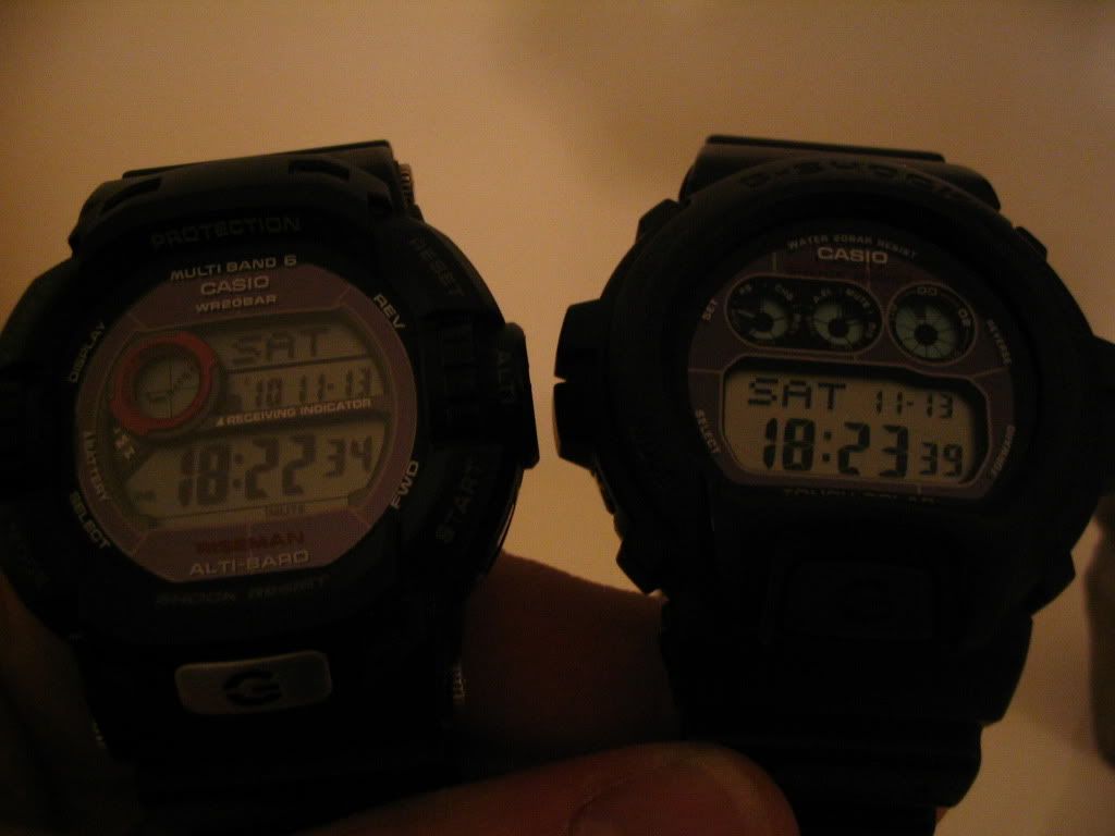

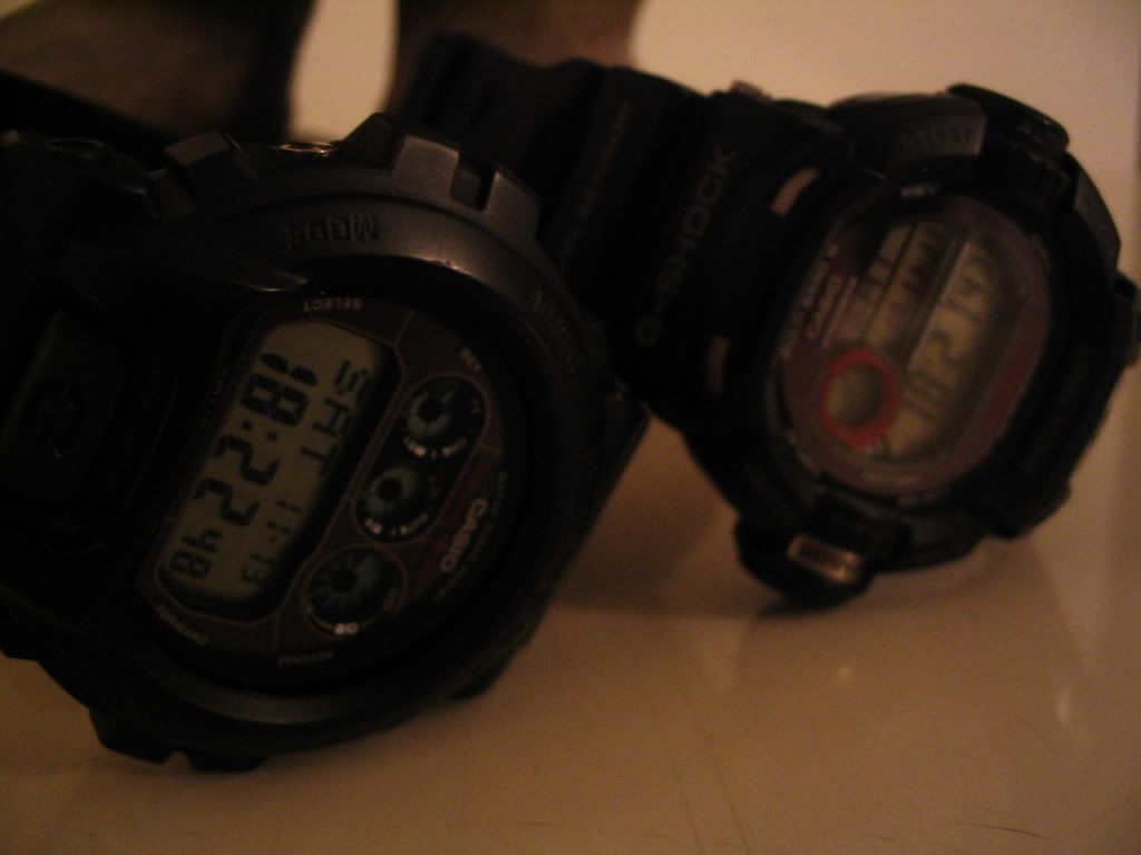

Twee foto’s om het effect van de hydromod te illustreren. Het effect is op de foto’s een beetje te zien, maar in het echt is het veel overweldigender, vind ik :slight_smile:
en deze
De Riseman (op bovenste foto L, op onderste R) is dus (nog?) niet gemod, de andere wel. Je kunt zien dat de Riseman meer spiegelt dan de andere.

Bedankt voor de foto’s, je kunt idd het verschil zien.
Wellicht leuk om van de komende mod… een before en after foto te maken. Echter dien je dan wel even rekening te houden met de omstandigheden (licht, etc). Kortom after foto in dezeflde omstandigheden maken.
