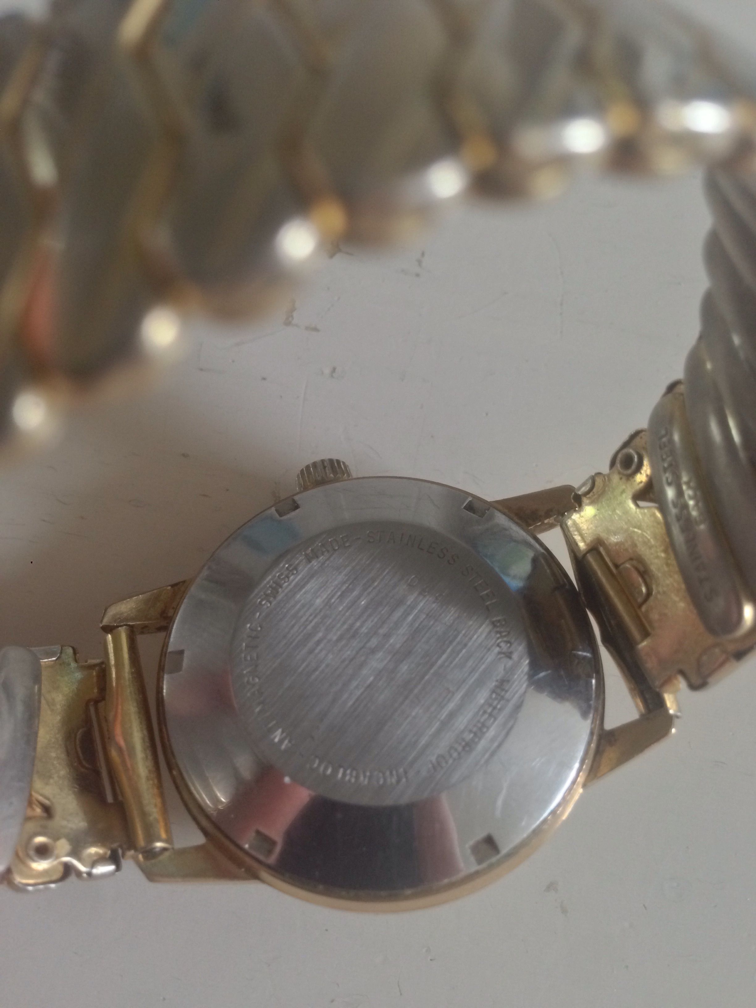

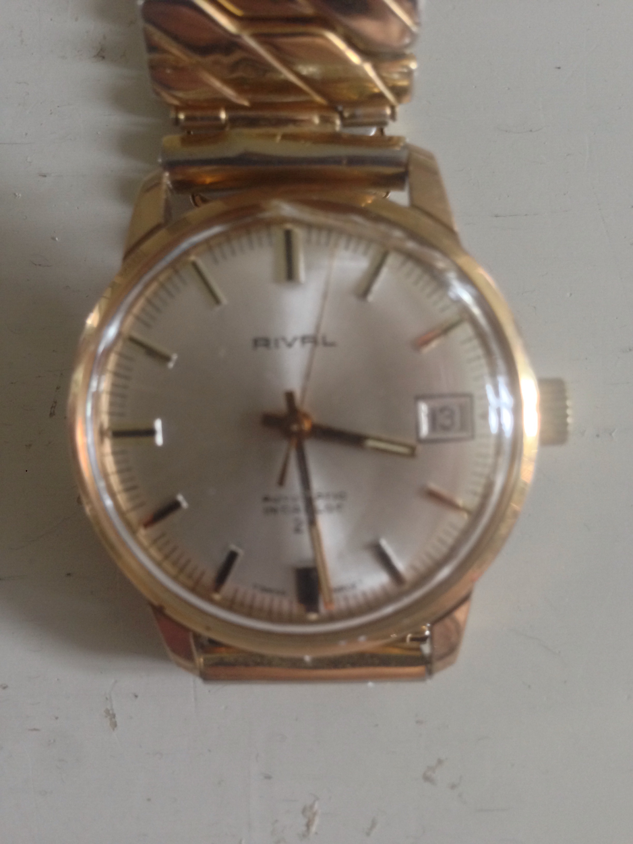

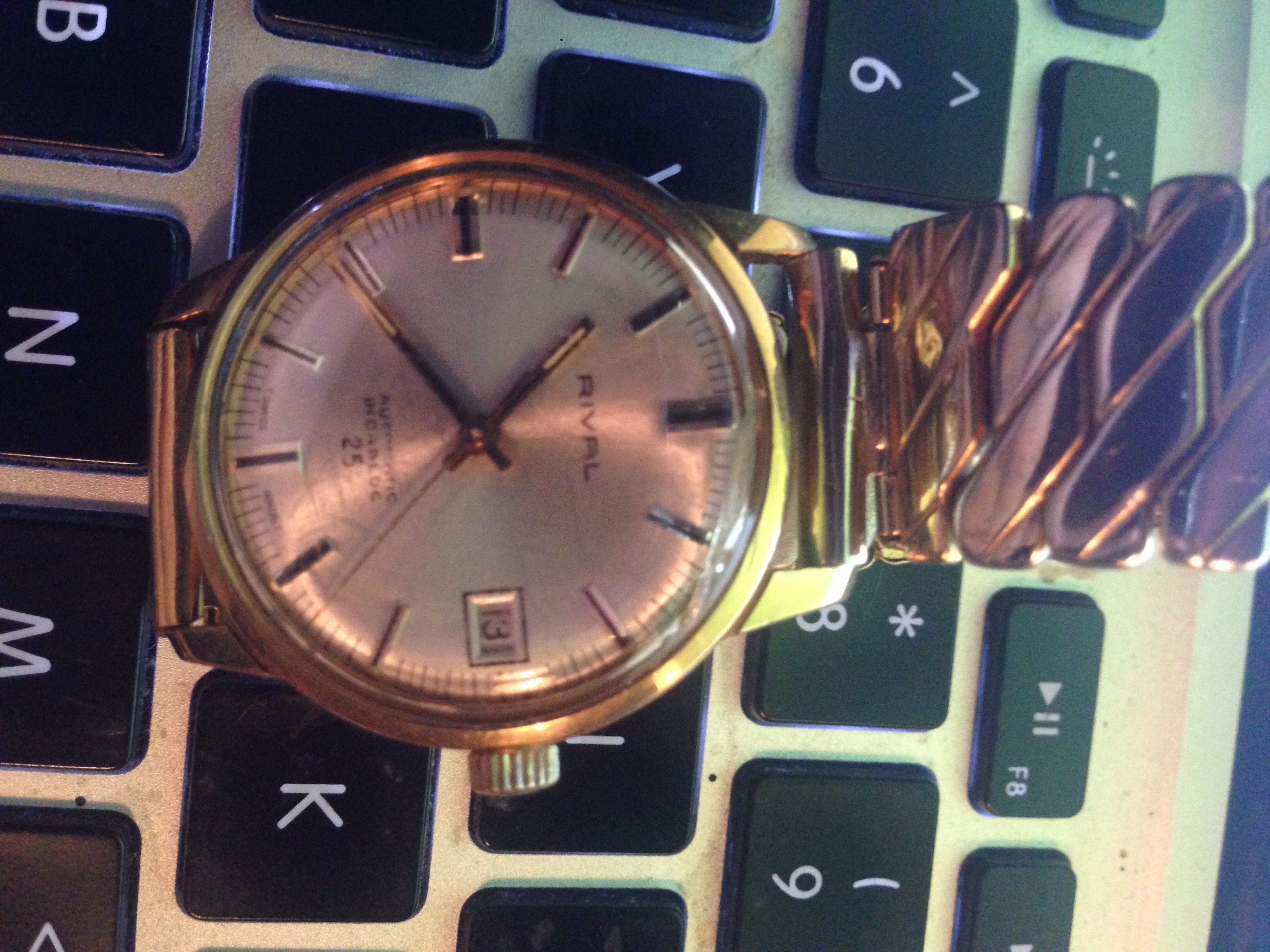

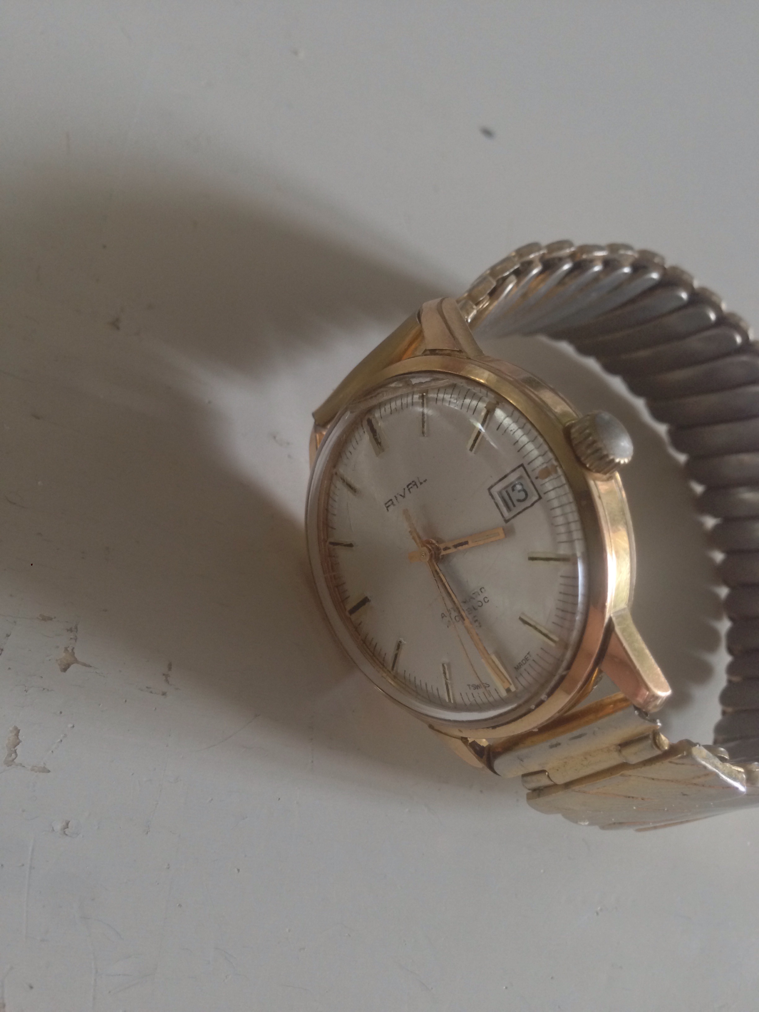

Bij het opruimen vond ik dit horloge (de band is niet meer origineel). Het is een automatisch uurwerk, wat met horten en stoten op gang is gekomen. Maar het loopt… Vast niet perfect, maar daar is aan te werken natuurlijk.

Voor zover ik van de foto’s kan opmaken is het horloge geen goud maar verguld. Kijk ook maar eens op de uiteinden van de lugs dan zie dat het daar versleten is.
Als de achterkant van staal is, is het horloge al praktisch zeker niet van goud.
Het merk Rival is meervoudig gebruikt volgens http://www.mikrolisk.de, als je geluk hebt dan is het een sub-merk van Buren of LIP en dan zit er waarschijnlijk een kwalitatief hoogwaardig uurwerk in, en anders kan er werkelijk van alles inzitten. Maar daarvoor moet het horloge wel open. Het is verder wel een leuk klokje, gewoon een nette band erop, eventueel (laten) servicen en dragen!
