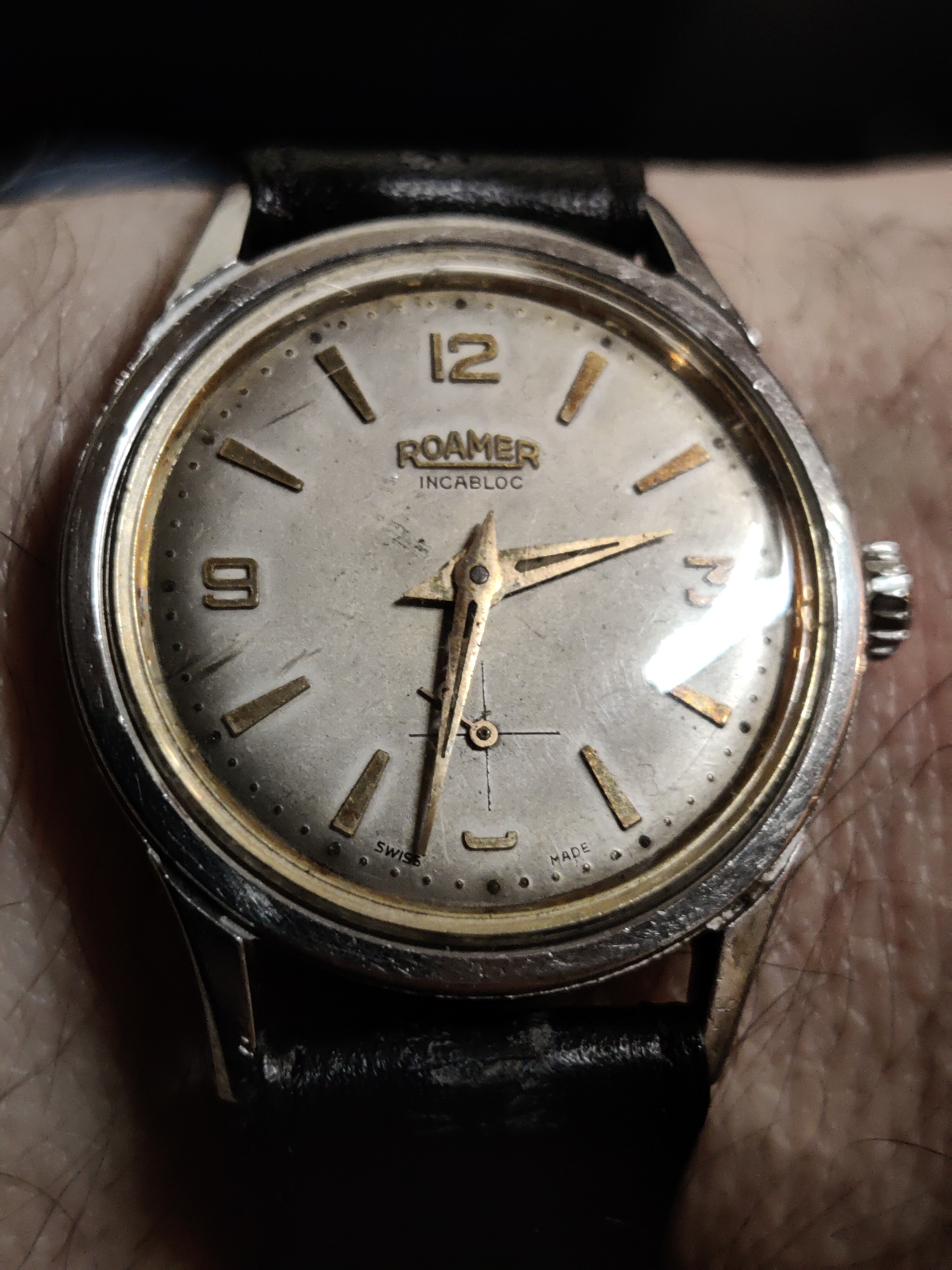

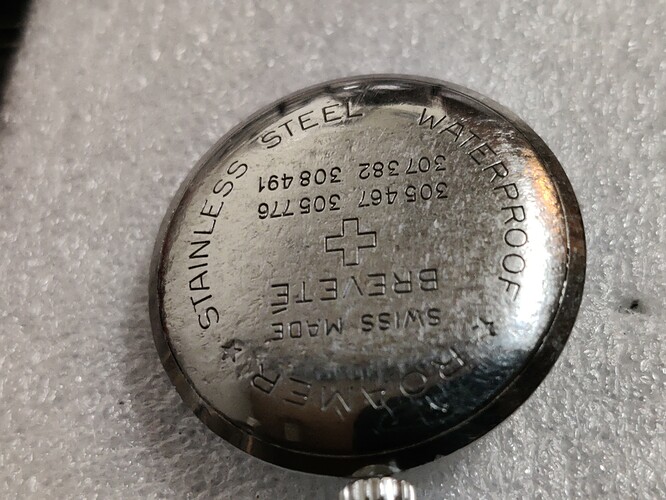

Kan iemand me vertellen hoe onderstaand horloge te openen?
Hij draait erg stroef op en wil naar het uurwerk kijken. Waarschijnlijk onderhoud nodig wat ik laat doen door @Serge2 maar ben toch nieuwschierig…
Kastopener mes gebruiken en als de markering bij de pijl idd een spleet is, daar de het deksel open wippen.
Check eerst even of er geen radium in zit :+1:

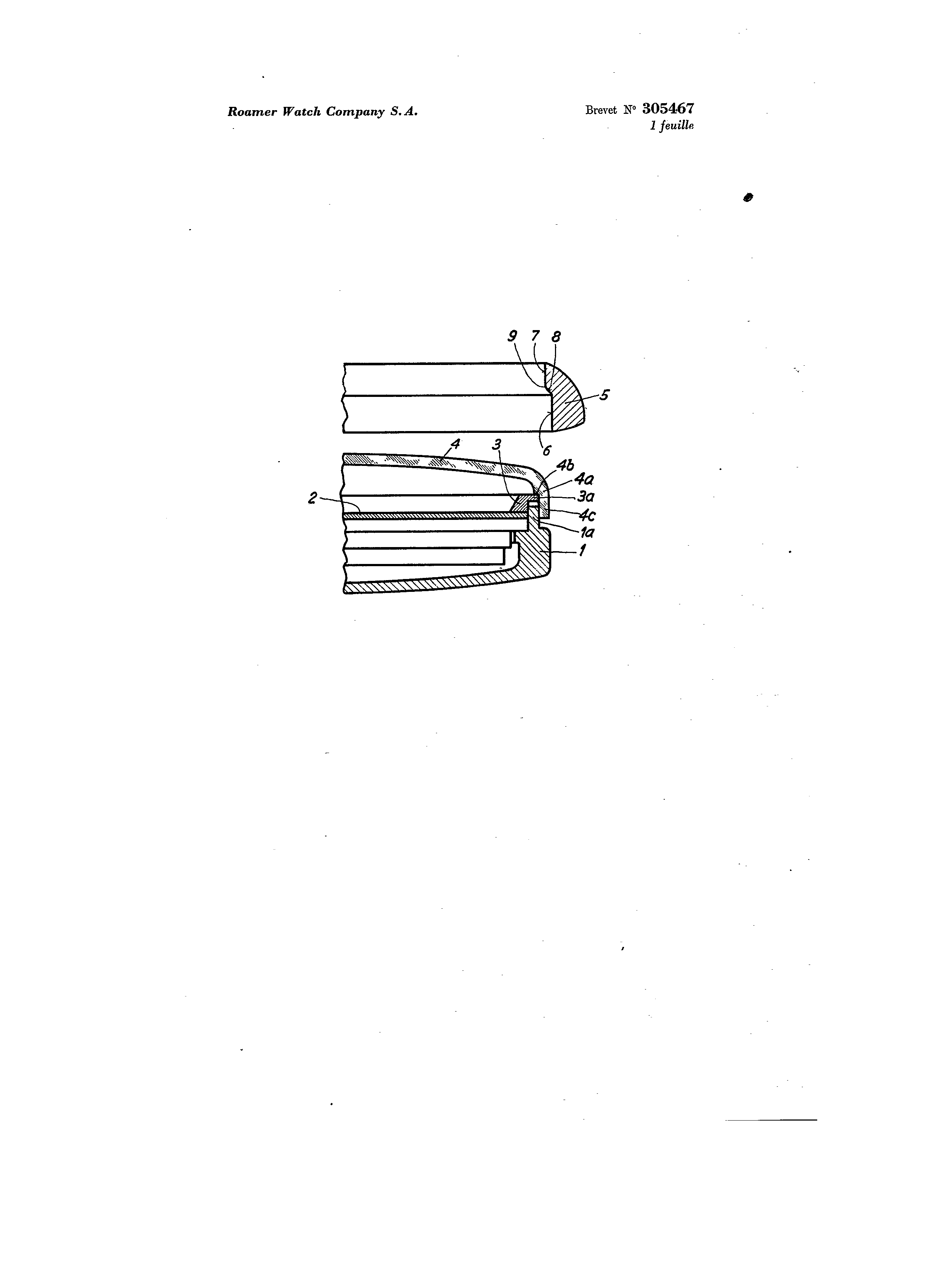

Zoals ik het uit de patentbrief begrijp is het een horloge waarbij het uurwerk via het glas naar buiten komt.
Dus je moet het niet met een mes openen.
Ik zou het aan @Serge2 overlaten, die weet wat hij doet.
Lijkt me in deze idd verstandig…

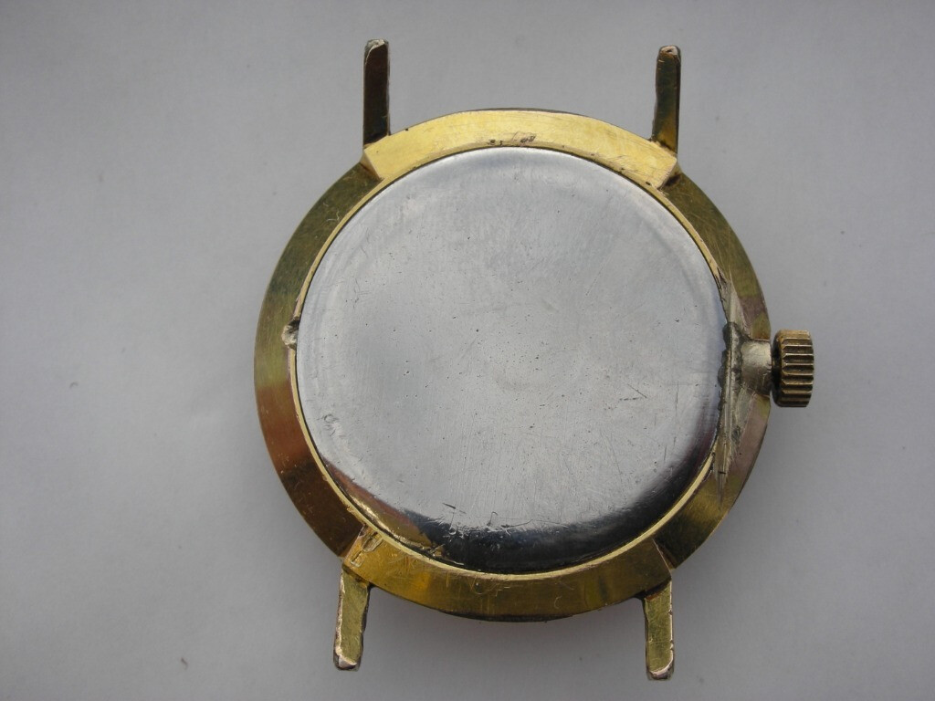

Ben dan wel benieuwd wat de “felsrand”/spleet is die op de achterzijde is te zien.
Misschien net zo iets als bij deze kast.(?)
Dat is er één waarvan ik zeker weet dat het werk er langs de voorkant uit moet.
Je wilt niet weten hoeveel van deze kasten ik gezien heb die er nog erger dan op deze foto aan toe waren.
Daarom ben ik altijd voorzichtig met de beoordeling van een kast via een foto.

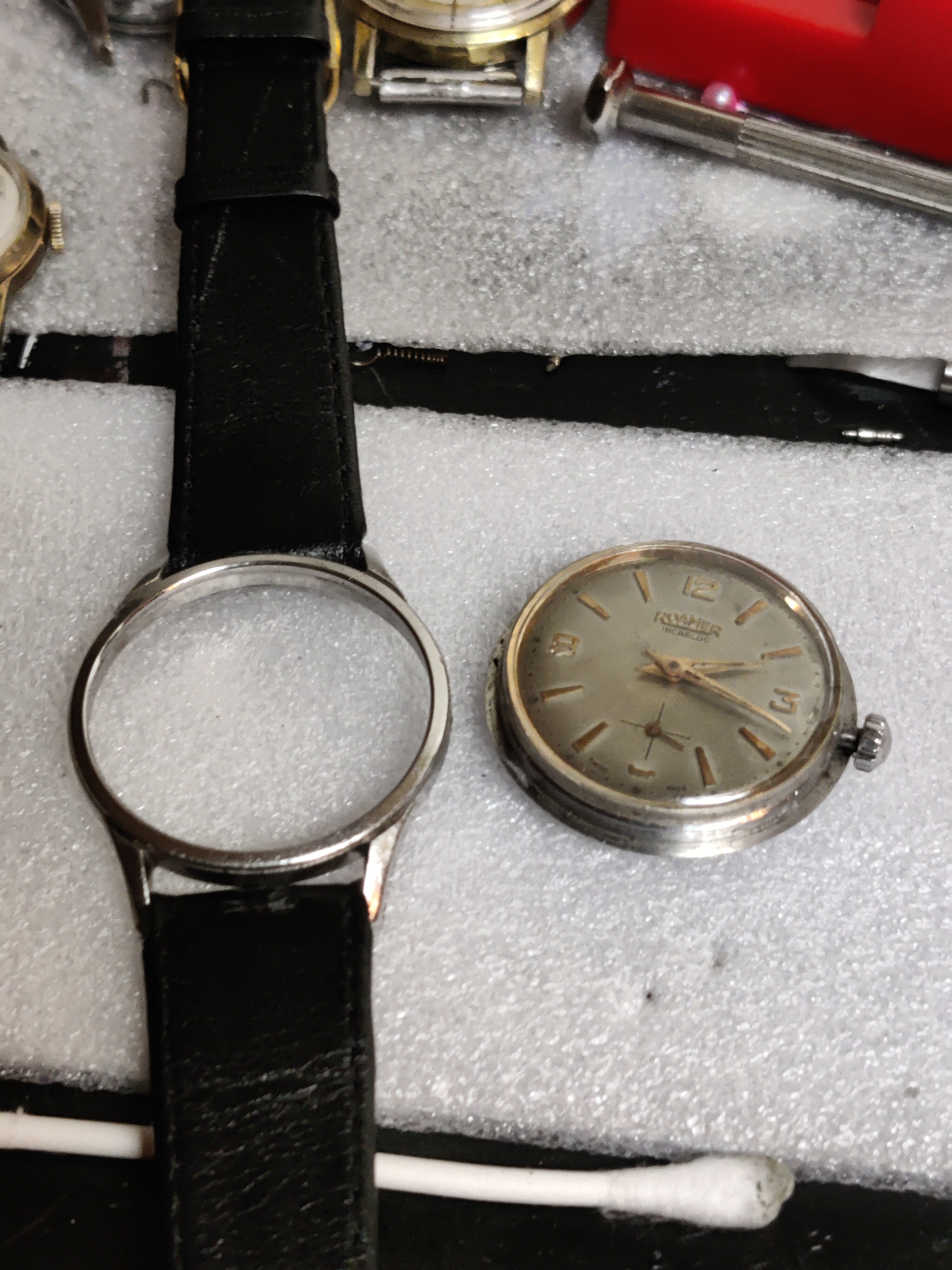

Is een deelbare stift, glas eruit en dan kan het uurwerk eruit
Was ik ook :wink: Eerst goed kijken, dan pas doen

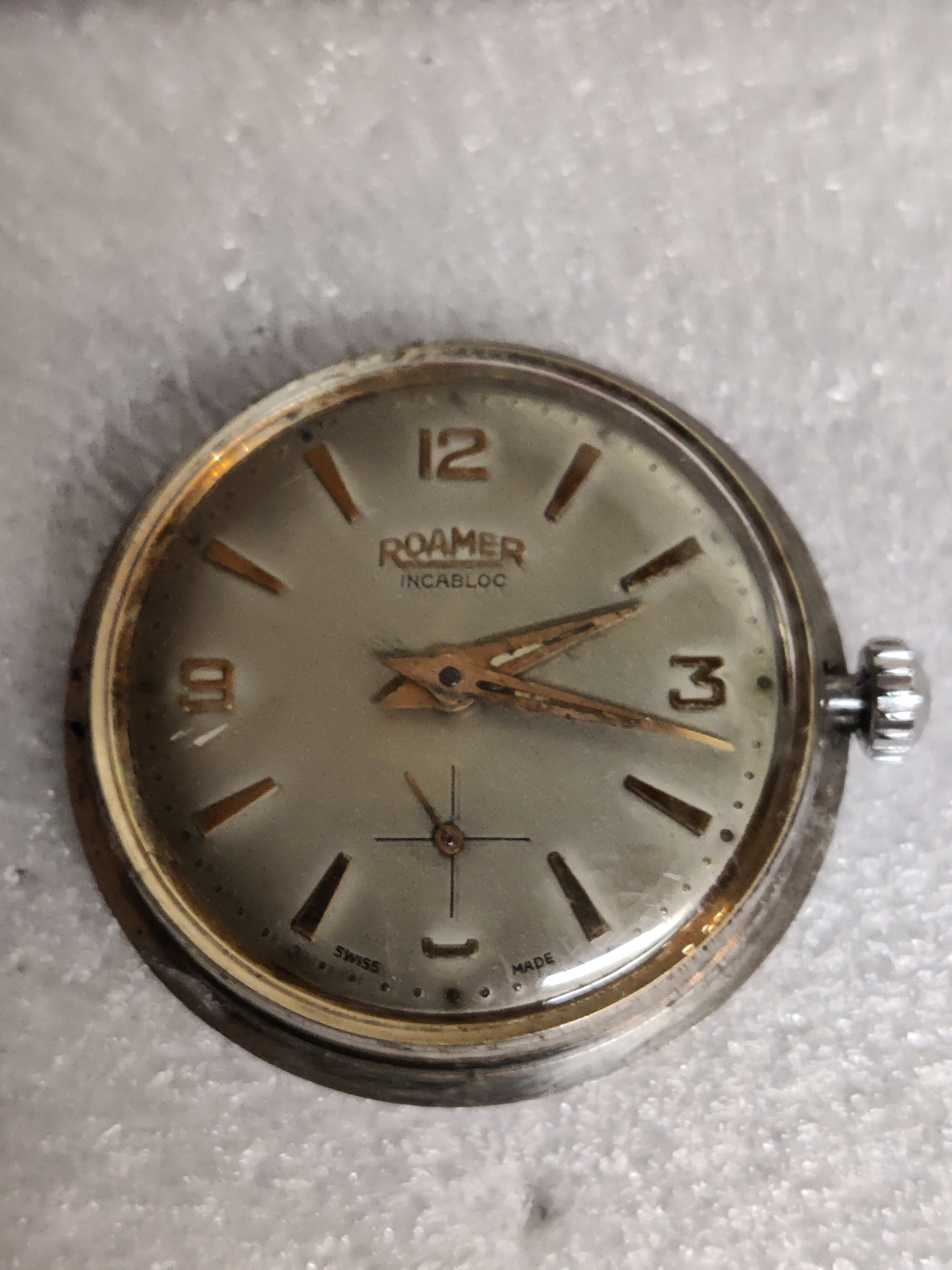

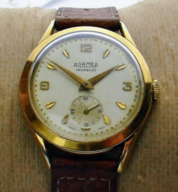

Durft iemand een jaartal te schatten?
Lastig he, zonder uurwerk nummer. jaren vijftig zoals hierboven al aangegeven.
Dankjewel Plees!
