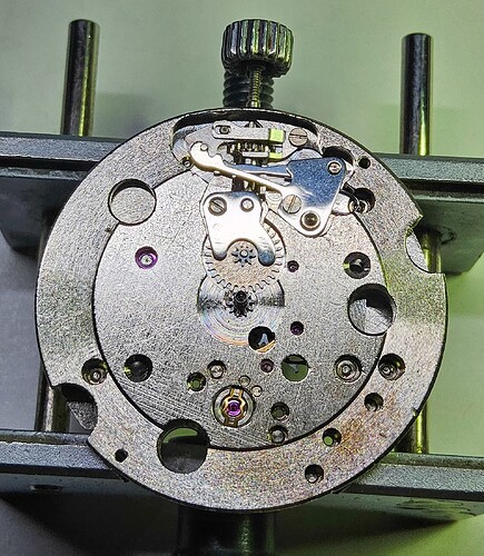

Het uurwerkje zit wel leuk in elkaar en ik heb een aantal foto’s gemaakt tijdens de montage na alles keurig schoongemaakt te hebben.

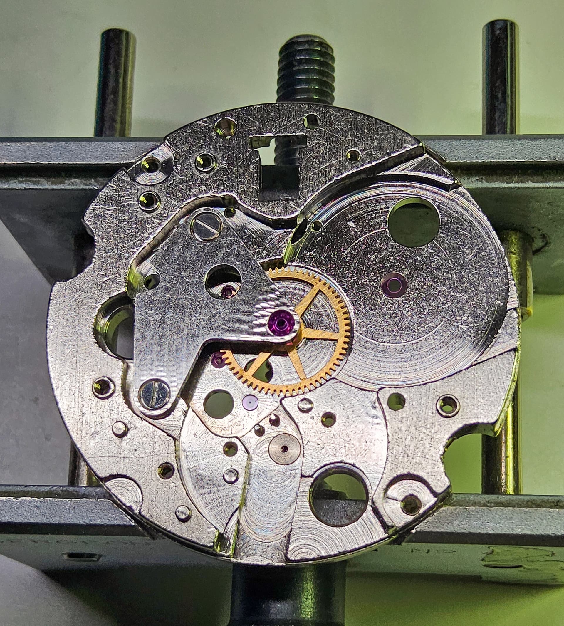

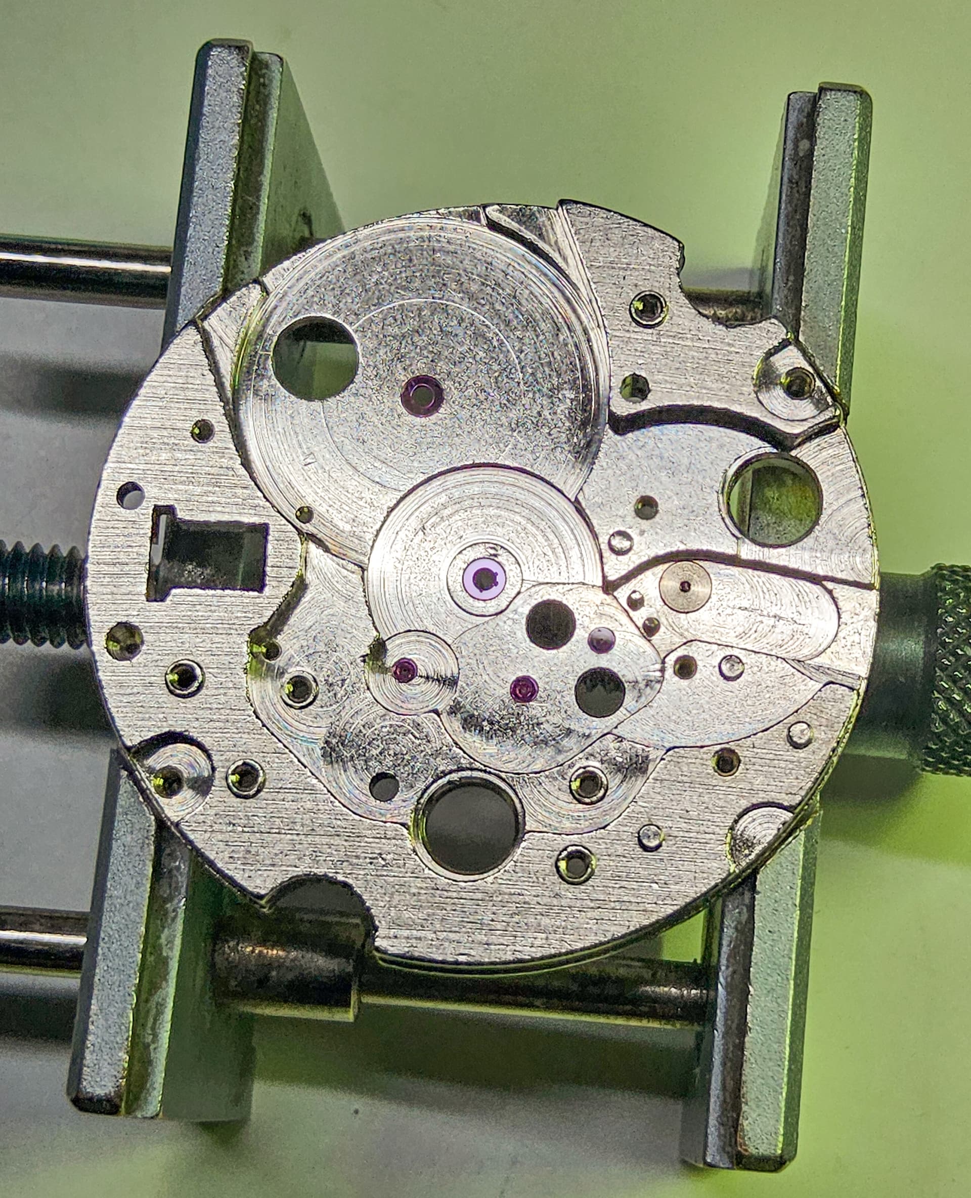

We beginnen uiteraard met de kale basis platine. De Seagull krijgt van mij al bonuspunten omdat de veerton arbre gelagerd is in een robijntje.

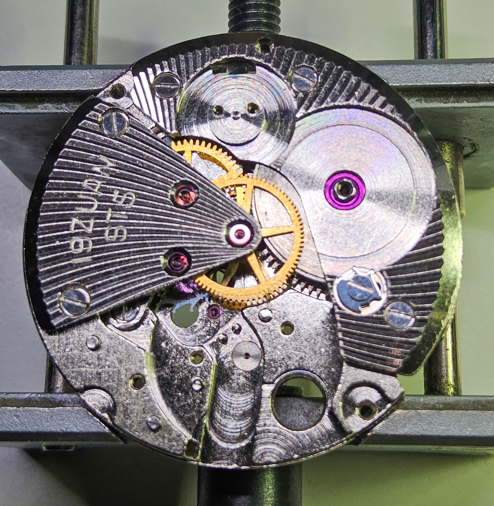

Hier zit het centrumrad gemonteerd onder zijn eigen brug.

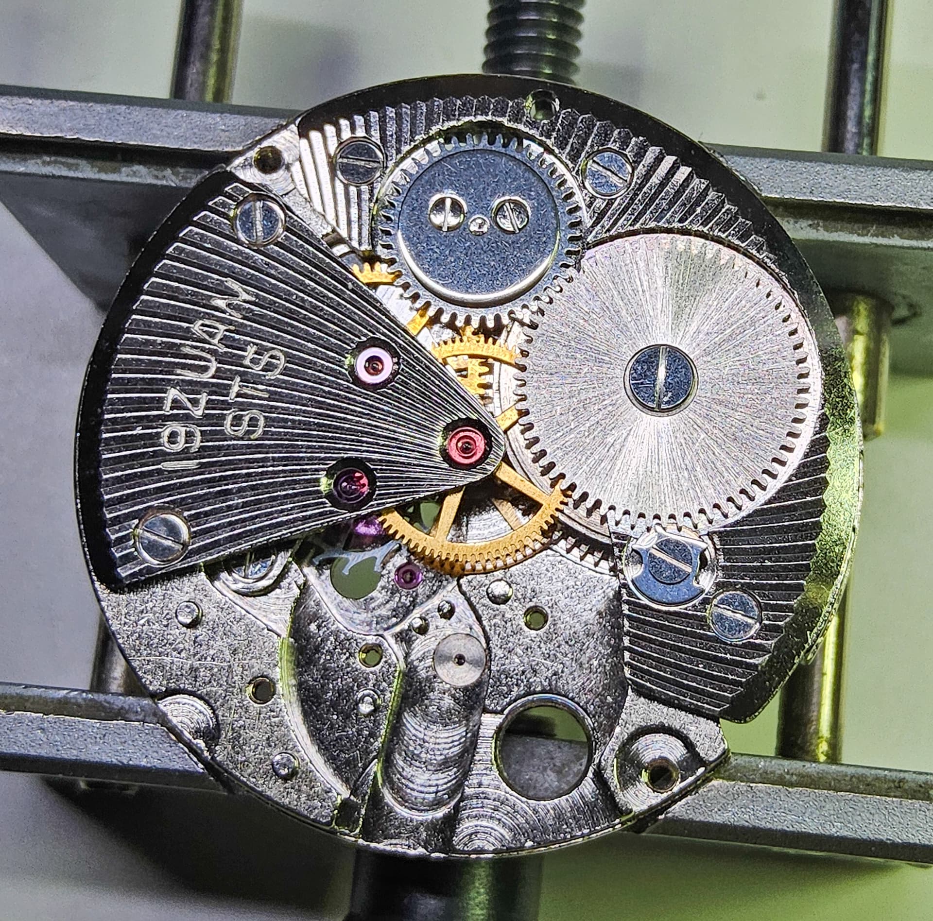

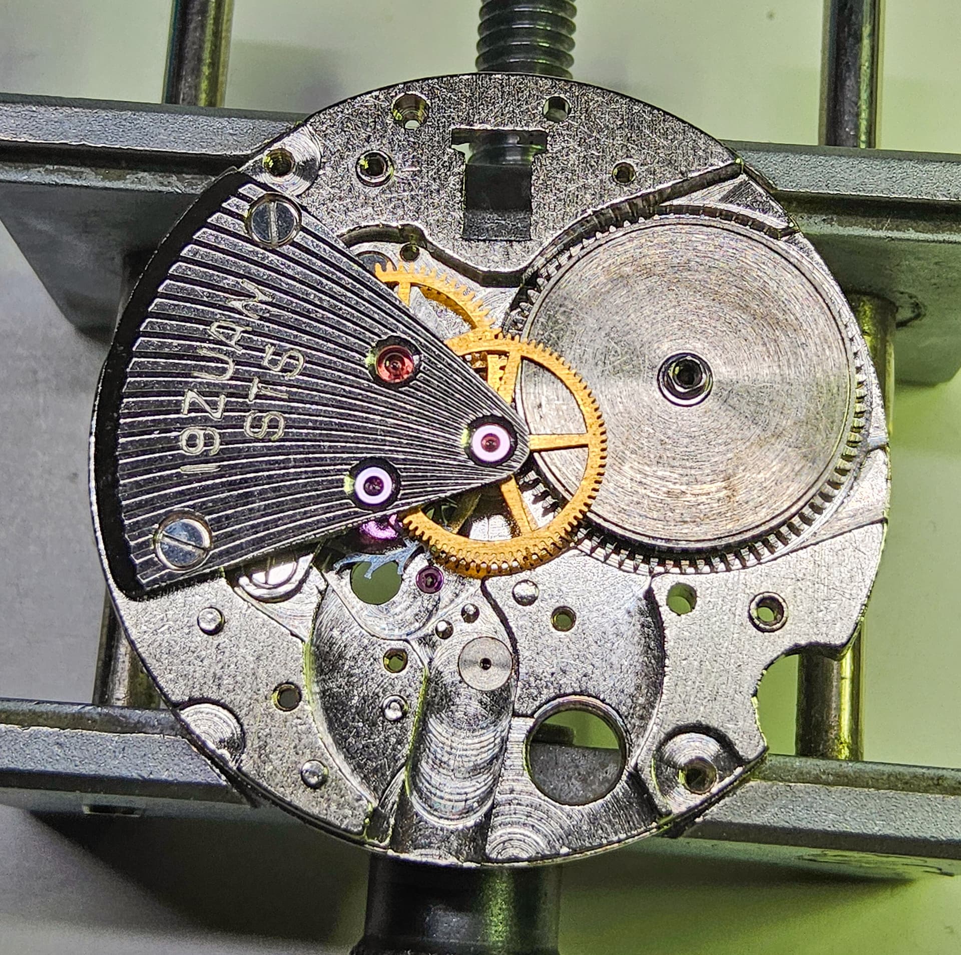

De rest van de tandwielen en de veerton zit op zijn plaats.
De brug over de veerton met ook weer een robijnen lager gemonteerd.
De tandwielen voor het opwinden gemonteerd.

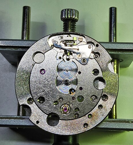

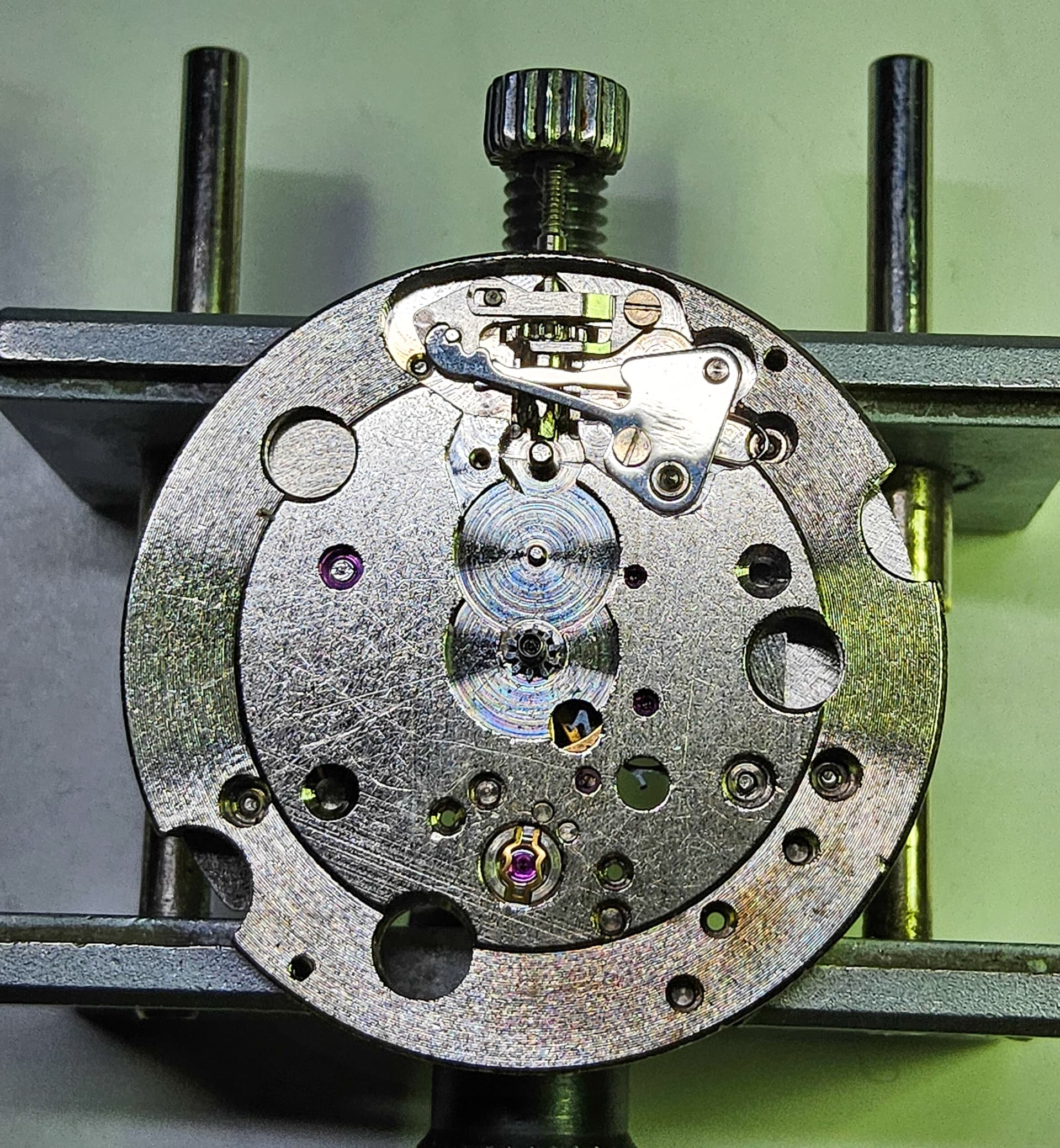

We draaien het uurwerk om en monteren het opwind- en wijzer verzet mechanisme.
Nog een paar tandwielen meer en een borgplaatje. We zijn er bijna.

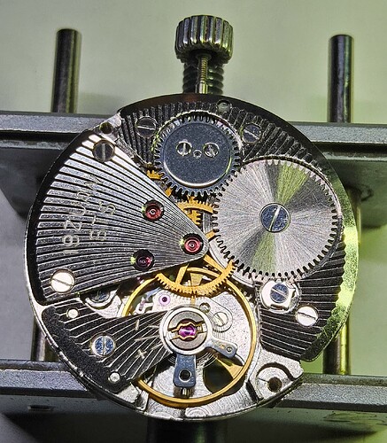

Weer het uurwerk omdraaien en het anker en de balans monteren. We hebben meteen een hartslag.

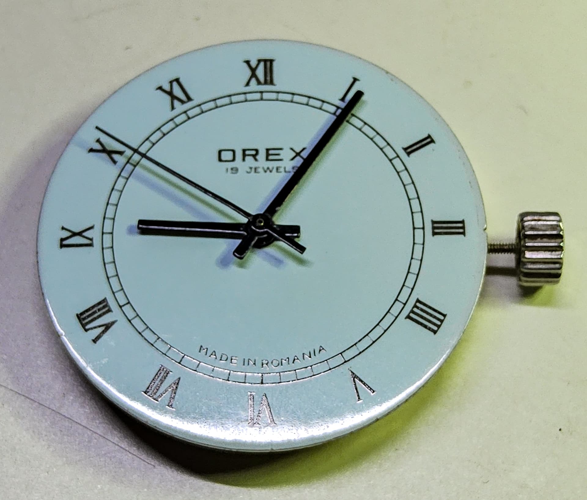

Wijzerplaat en wijzers er op

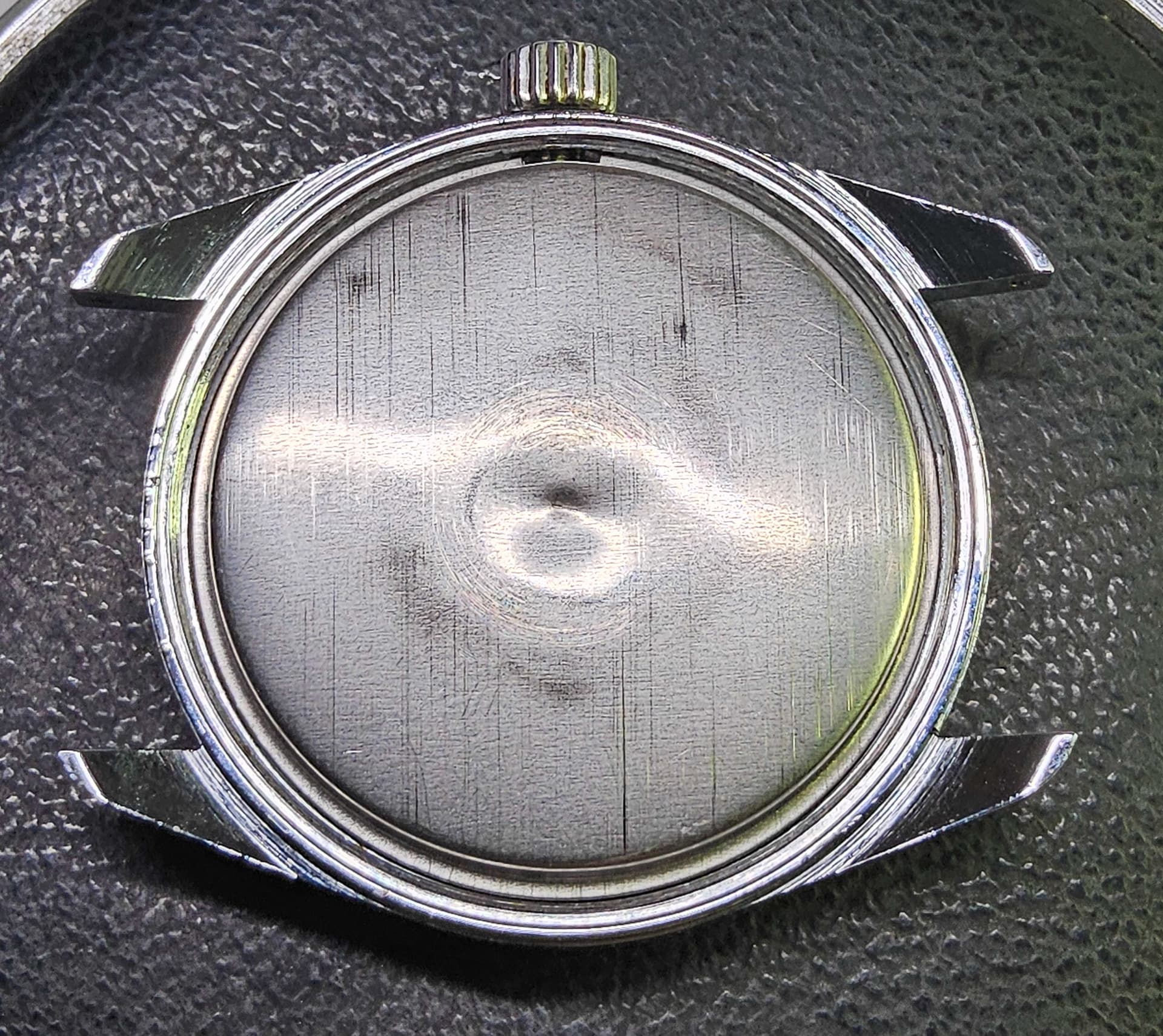

En in de kast die lekker in de ultrasoon reiniger heeft liggen spartelen

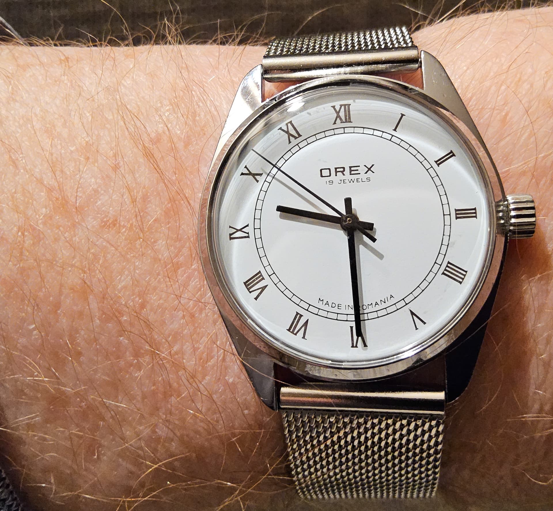

Een bandje er om en om de pols.

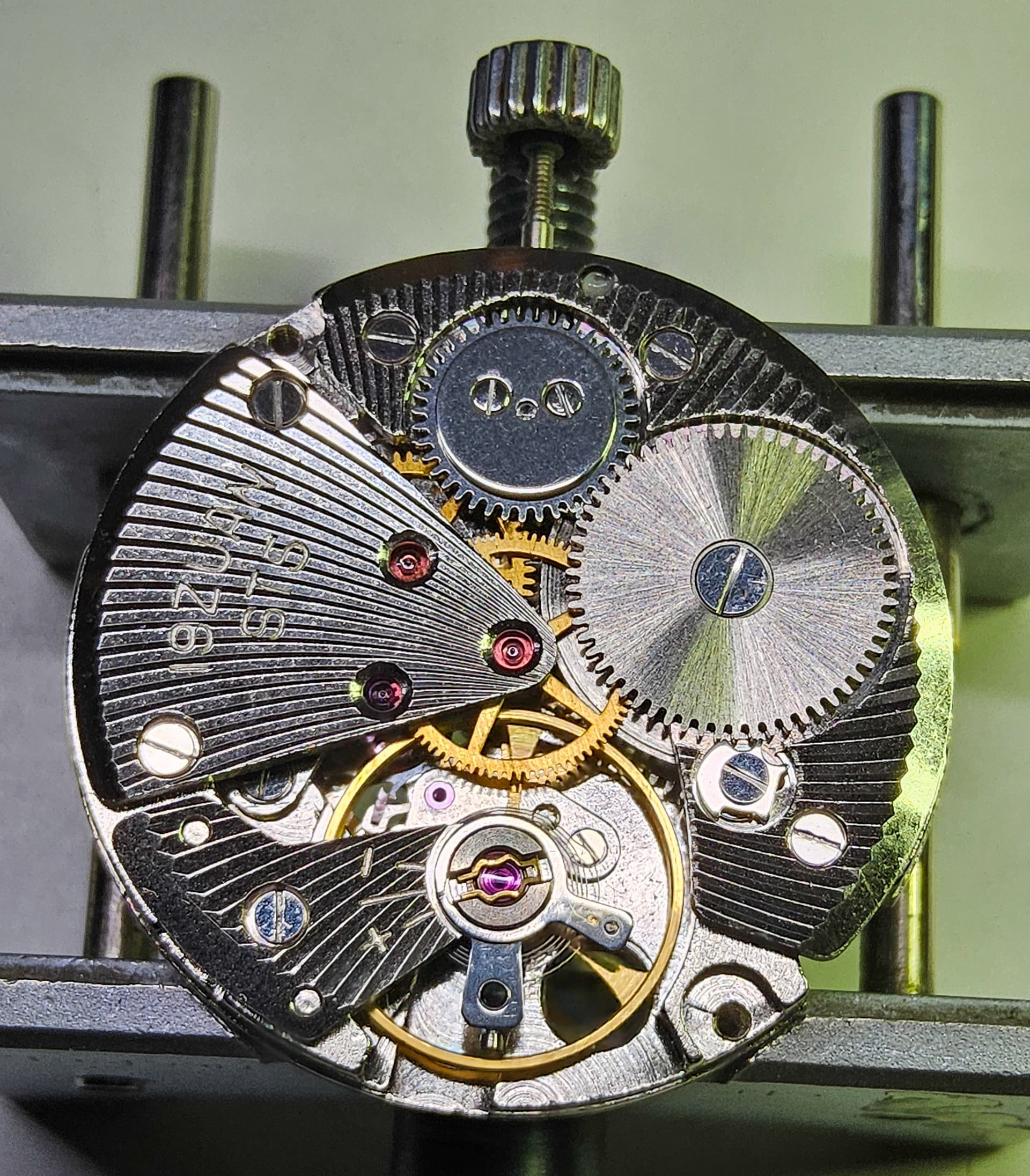

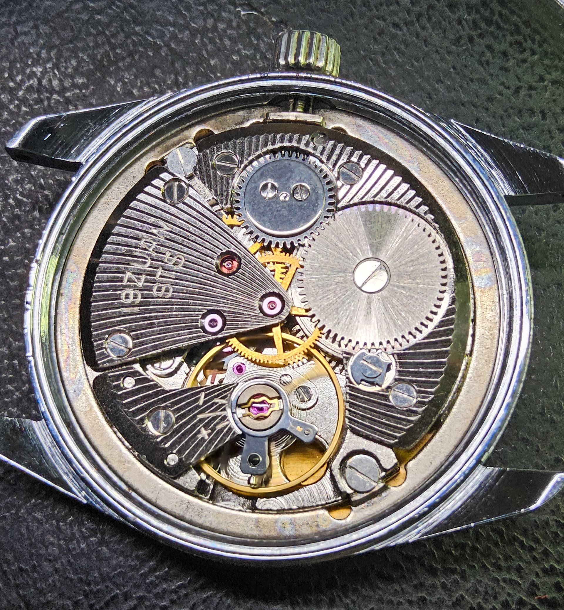

Deze Seagull is een fijn uurwerk om aan te werken. Er zitten geen gekke dingen in en het valt bijna vanzelf in elkaar. De afwerking aan de balans zijde is best leuk. Volgens de verhalen deden ze dit met de hand.
De afwerking van de rest is een beetje ruw.
Hij loopt mooi, maar ik laat hem eerst een paar dagen inlopen om dan de eindtiming te doen. Hij zit nu op 296° amplitude, een beat-error van 0,2 ms en +10 sec. Zo recht van de service. Maar zoals gezegd ga ik dit na een paar dagen nog eens checken.
Roemeense oude kunst wil ik dit Orex horloge niet noemen, vooral ook omdat het hart uit China komt. Of ze de wijzerplaten en kasten wel zelf maakten is niet bekend. Wellicht was het alleen een fabriek die horloges in elkaar zette. Wie zal het zeggen.

Lijkt wel of het frees werk met de hand is gedaan.
Dus draaien aan de slingers om de klem te verplaatsen.

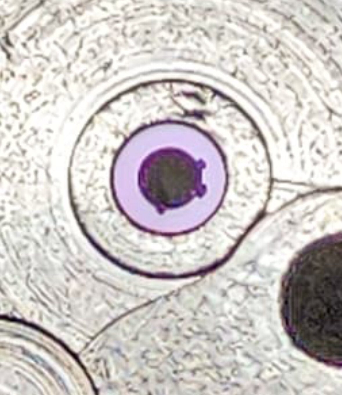

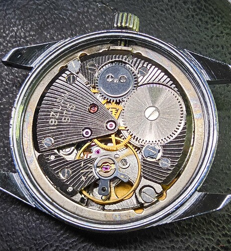

Helaas heeft die middenradsteen wel wat te lijden gehad :confused:
Nee dat is gezichtsbedrog. Dat dacht ik eerst ook.
Steen mankeert niets, lag alleen een vuiltje op.
Oef gelukkig!!

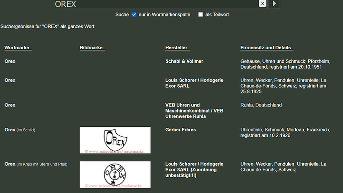

Ik heb ook nog even in Mikrolisk gekeken en kennelijk werd het merk Orex door meerdere fabrikanten gebruikt, ook uit Zwitserland. Vanwege het in jouw Orex gebruikte Chinese Seagull kaliber zie ik niet zo gauw een verband met de fabrikanten die in Mikrolisk genoteerd staan. Apart!
Mikrolisk is ook niet kompleet :wink:
