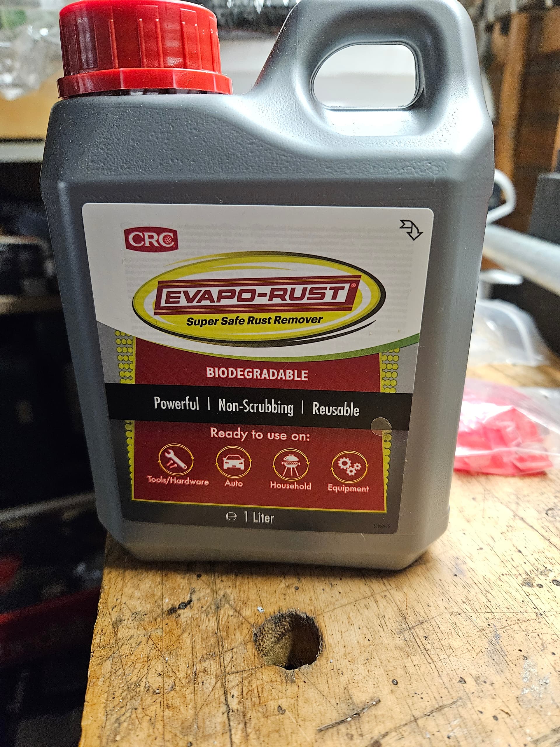

Evaporust: pH neutraal en met water na te spoelen. Zie een van de vele YouTube filmpjes.
Wat mij betreft top, heeft mij aantal keren uit de brand geholpen.
