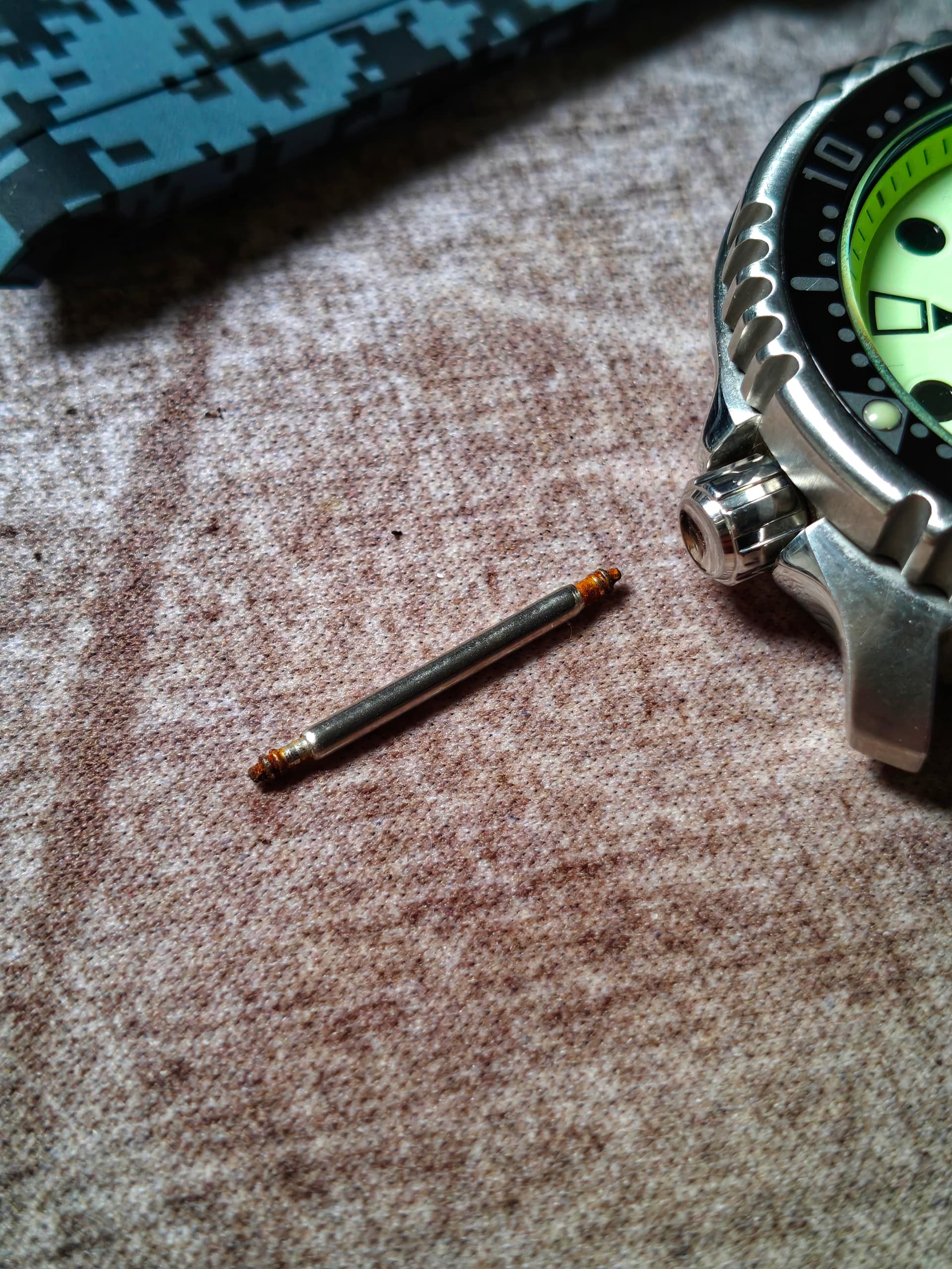

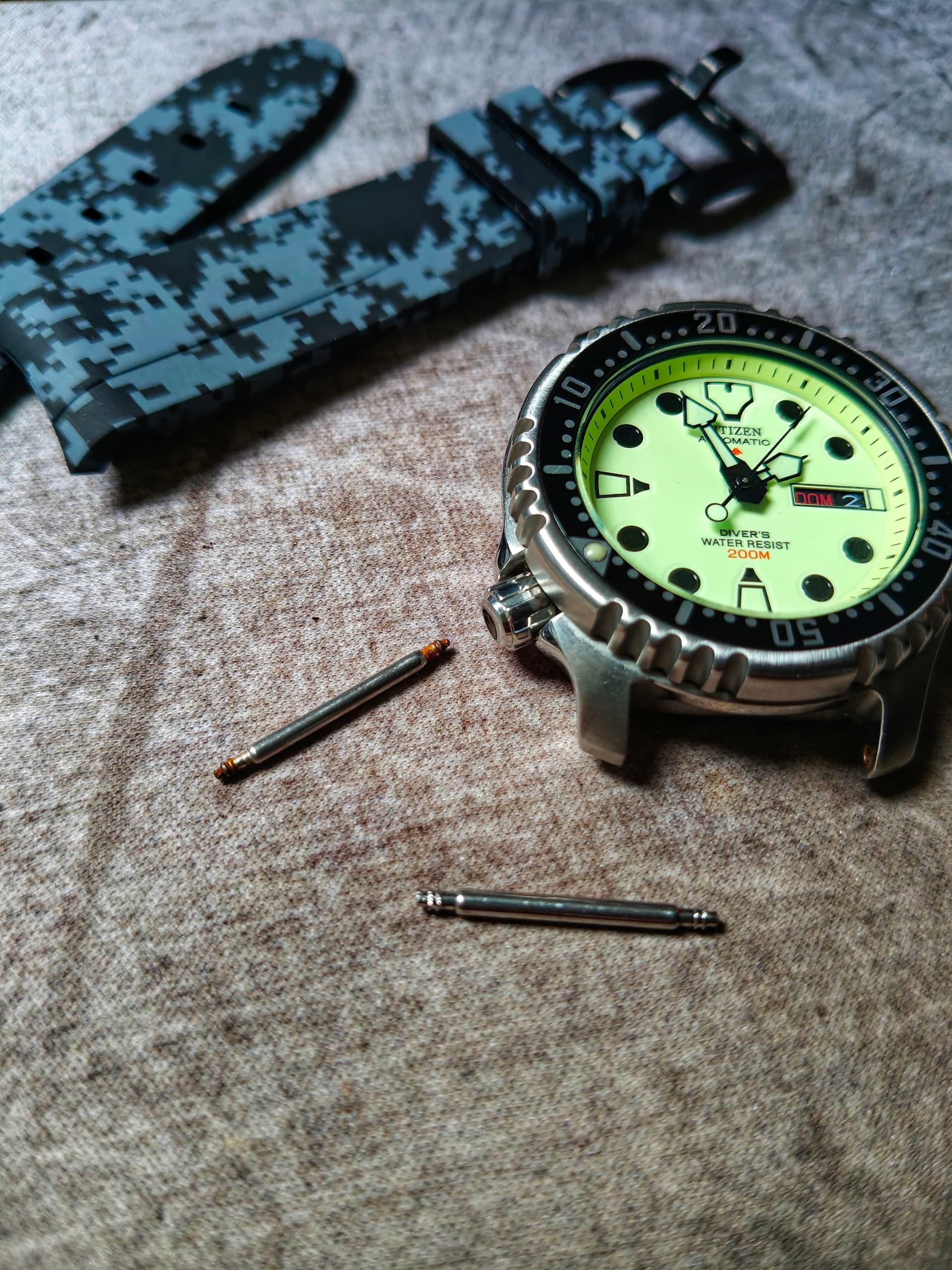

Nu naar mijn punt van de topic:
Ik wissel regelmatig van (nato) straps maar kijk zelden goed naar de springbars. Dus vandaag, weer een banden wissel en kwam dit dit tegen.
Schrikken is niet het juiste woord maar wel een let op! Na water activiteiten en zomervakanties. Check je springbars na een tijdje anders ligt je horloge dalijk face down op de straat en dat wilt niemand hier denk ik.

Chloor + RVS = putcorrosie. Je horloge na zwembadbezoek goed afspoelen met kraanwater is dus aan te raden. :slightly_smiling_face:

Gewoon een let opje! Na vakantie, goed spoelen of springbars vervangen.
Na een seizoen in zee gewoon je springs bars vervangen. Je spoelt het zout er niet helemaal uit onder de douche.
