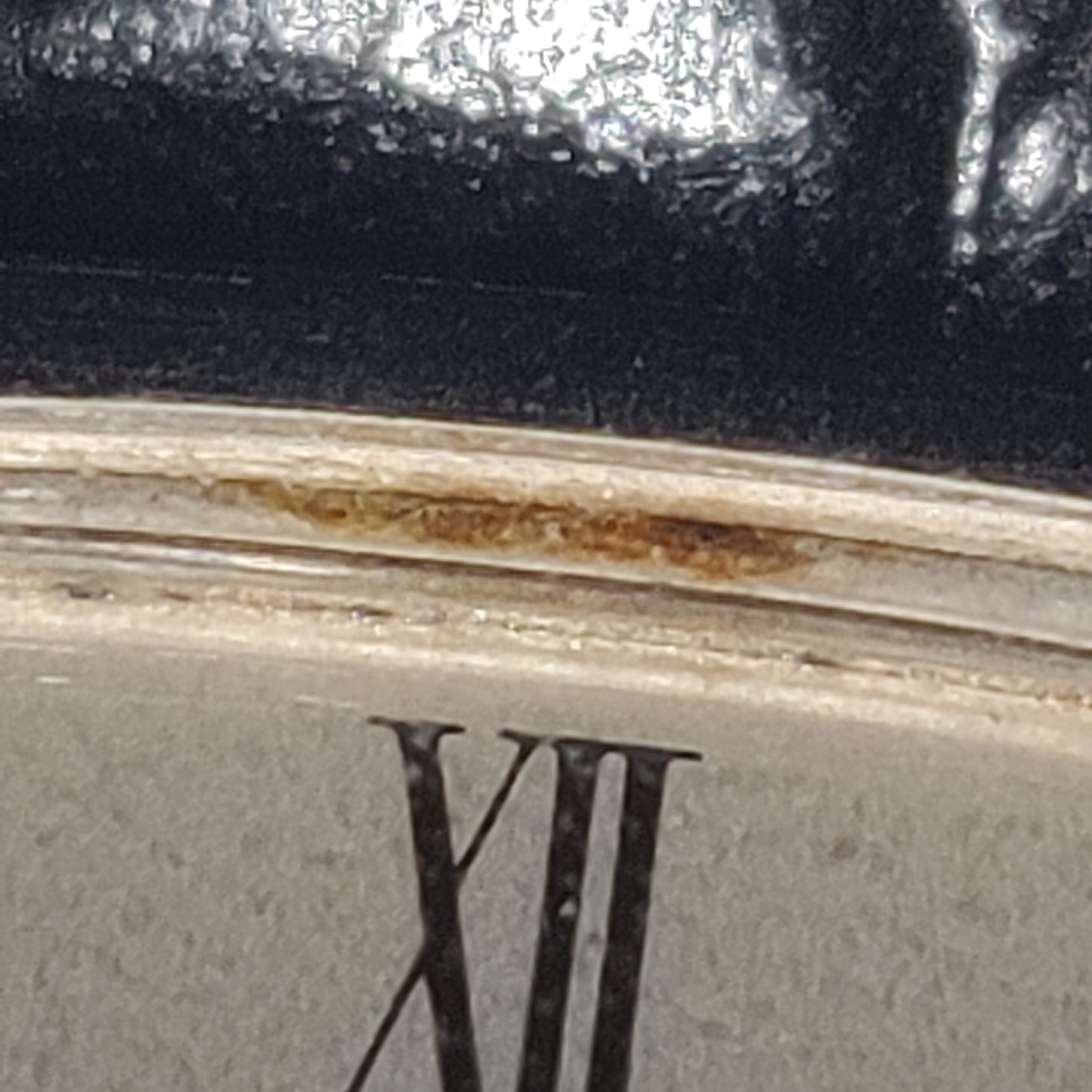

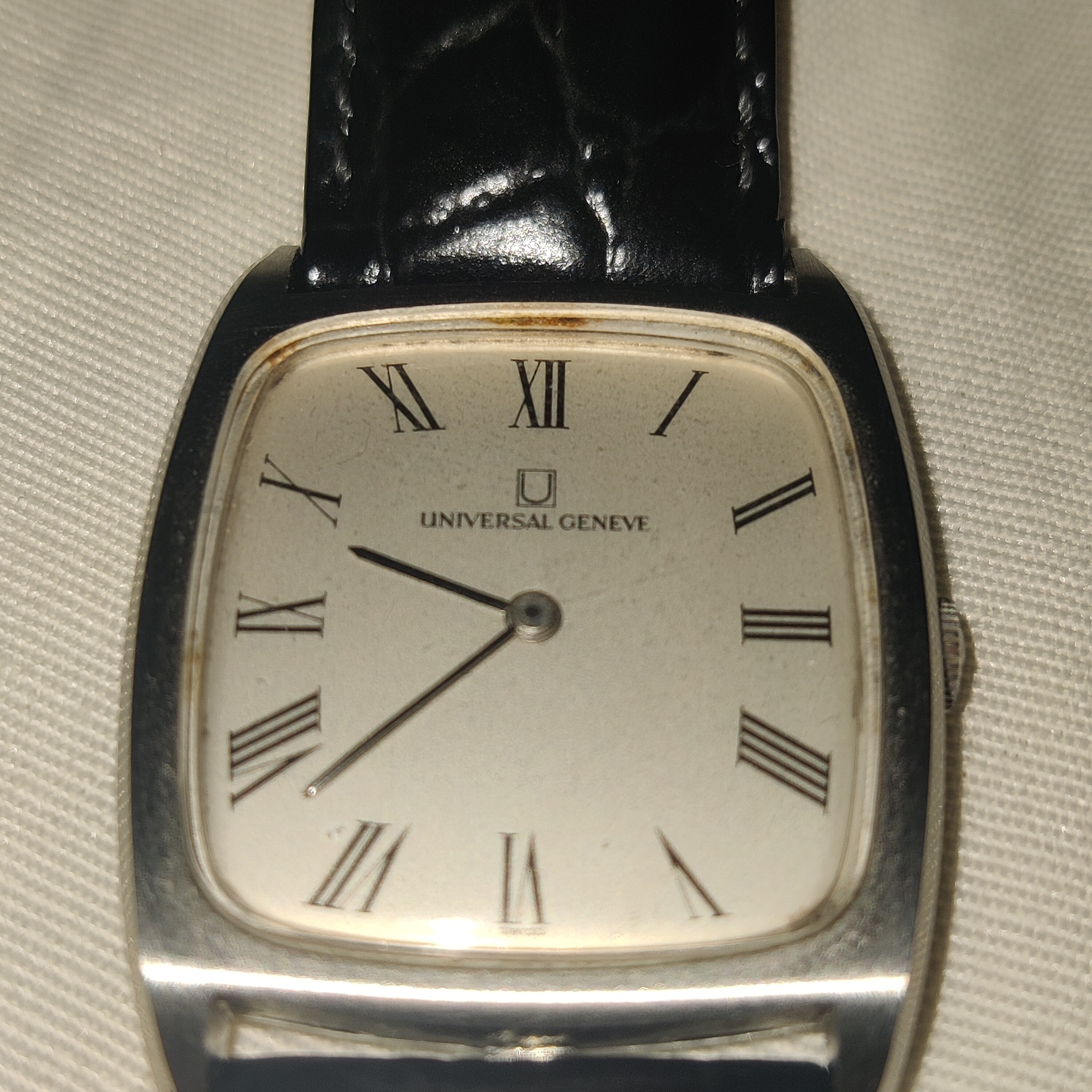

Ik heb een leuke Universal Geneve gekocht op ebay. Hij is al naar de lokale horlogemaker geweest voor een servicebeurt. Het gaat om een jaren 70 UG met een cal 42. Het uurwerk loopt goed en cosmetisch is het horloge ook “in orde”. Daarnaast ben ik erg gecharmeerd van het compacte formaat.

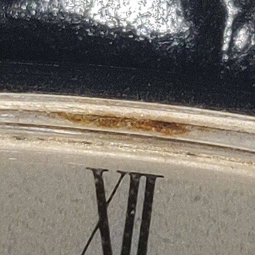

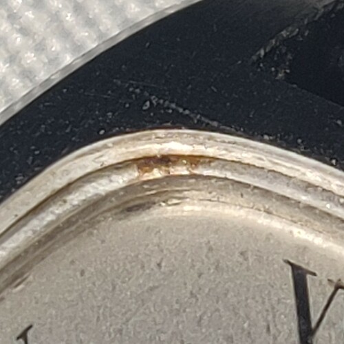

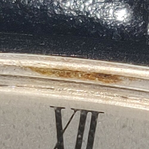

Helaas zitten er 2 roestplekjes op de wijzerplaat die me blijven storen. Het lijkt alsof ze tussen het glas en de kast in zitten. Ik vermoed dat het gaat om een gelijmd glaasje. De lokale horlogemaker gaf aan dat hij het niet voor elkaar kreeg om deze weg te krijgen. Toch wil ik niet in 1 keer opgeven, eerder heeft een second opinion op een reparatie ook geleid tot succes na afwijzen van een ander. Ik zoek een horlogemaker of hobbyist in de omgeving van Amsterdam/Haarlem/Utrecht die dit een leuke uitdaging vind. Wie kan mij helpen?
Volgens mij zit het in de kast en niet op de plaat, in de rand waarin de lijm van het glas zit.
Ik zou het laten losmaken, kasje laten reinigen en zo nodig heel licht laten polijsten met een stokje met wat fijn schuurmiddel erop. Daarna glas opnieuw laten plaatsen/lijmen.
Ja, dat zou ik ook denken, zit in de lijmtang en niet op de wijzerplaat zelf. Zou dus niet zo een probleem moeten zijn.
En toch vond de originele horlogemaker dat dit niet mogelijk was.
Wat zag hij door zijn loupe dat wij niet op de foto zien? Ik neem aan dat hij een kundig hersteller was.
Ik moet mijn eerdere bericht even herstellen, het lijkt me inderdaad ook dat het tussen het glas en de kast zit, niet op de wijzerplaat.

Glaasje en uurwerk eruit, met wat diamantine fijn “opgelost” in olie op een haaks aangesneden pennehoutje poetsen in het kozijntje. Ik denk dat het daarmee wel weg te krijgen is. Daarna glaasje (en uurwerk) weer in het kastje en je hebt weer een knappe jongen.
