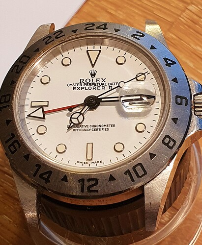

Beste forum leden,
hier is er weer een die niet weet wat hij heeft

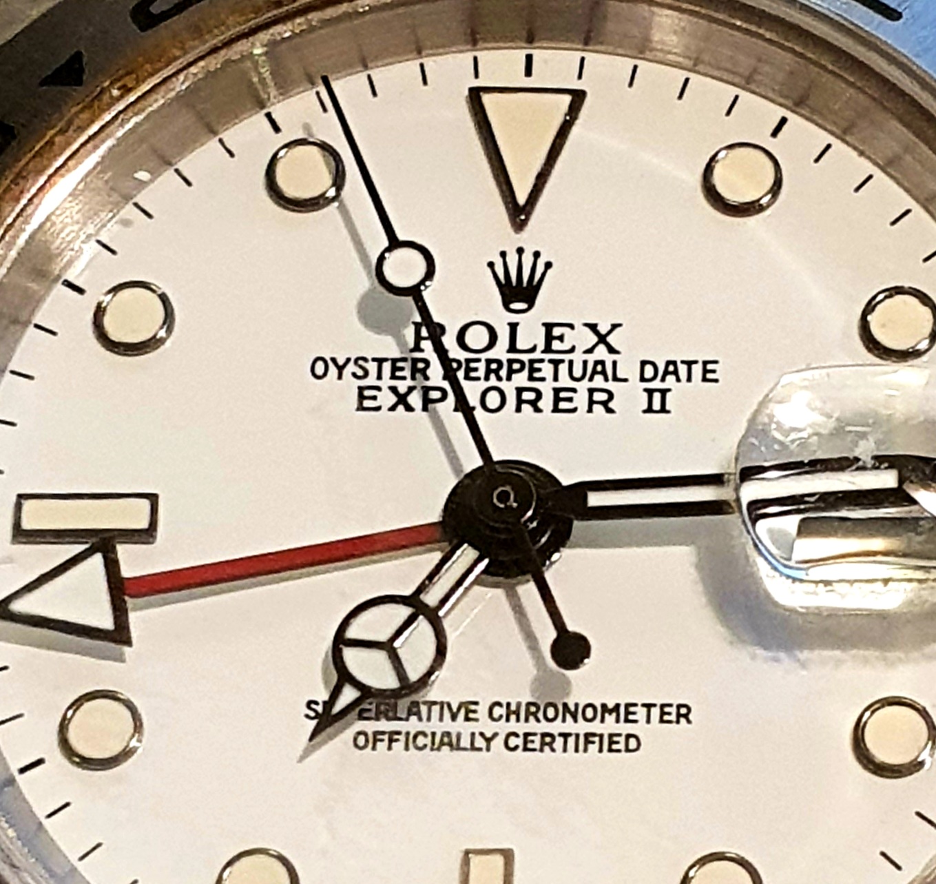

Ik heb een lotje horloges gekocht en daar zat deze (denk nep Rolex) bij. Ik heb het internet afgespeurd maar kom er niet uit.
Zijn er leden die me kunnen duiden waaraan ik kan zien dat hij nep is
Graag serieuze antwoorden waarvan ik weer wat horloge kennis kan opdoen.
Groet, Hans

Van mij mag je best een foto van een echte opzoeken op internet, naast elkaar zetten en de verschillen zoeken. Dat maakt zoveel duidelijk. En ik ben geen Rolex expert

Deze lijkt me helaas nep of in elkaar geflanst, mooie verkleuring op de indexen wel, de wijzers hadden er niet zo’n zin in

Denk dat die nep is.

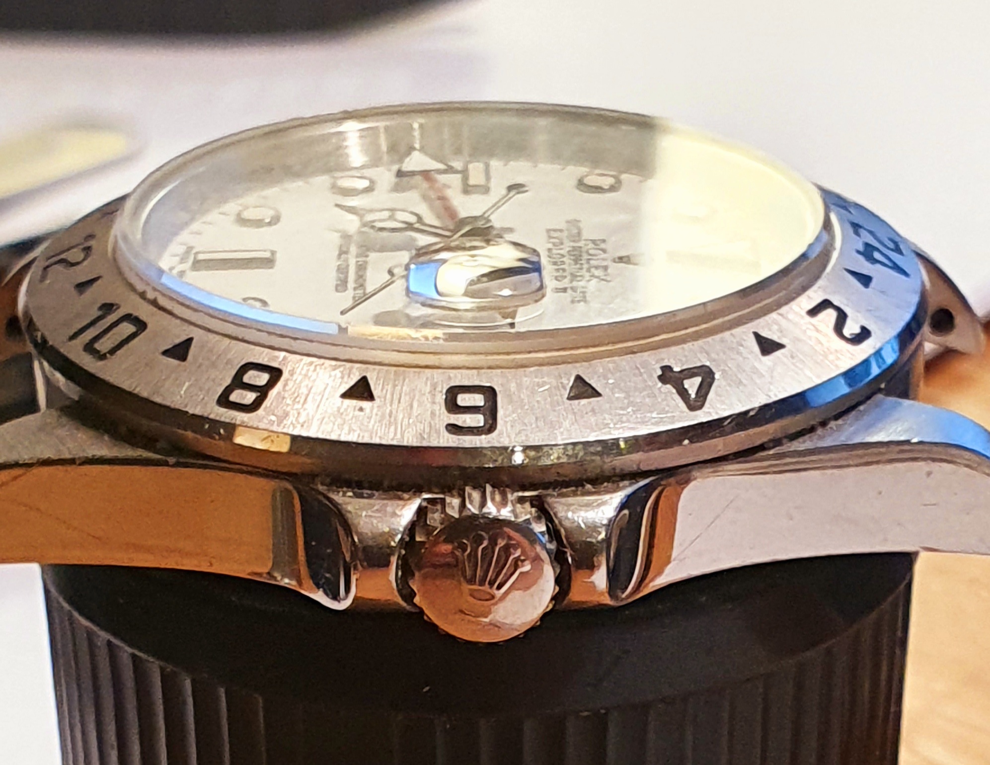

Al is het al helemaal omdat je het kroontje op 6 in het glas wel heel erg goed ziet…
Jeff:
Stainless steel?
Is daar iets mee? Is toch stainless steel…

Inderdaad, dat staat op de originele ook gewoon.

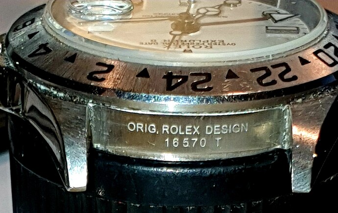

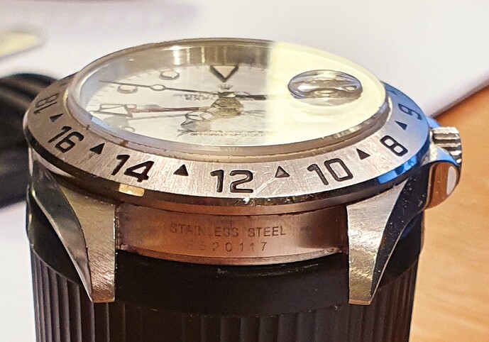

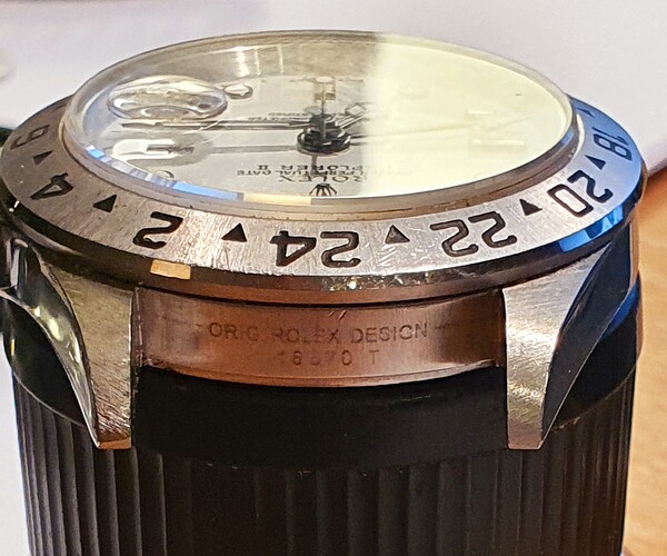

De gravures op de kast (tussen de poten) en de kroon zijn wel heel apart. Qua lettertype en afwerking dan.
Ummm ik zou deze wel openlaten maken.
Alle kleine details kloppen wel, 16570T komt over een met de f-serial en het kroontje in het glas.
De foto’s zijn so so maar ik zou hem zeker na laten kijken.
Er zijn niet veel goede fakes van dit model.

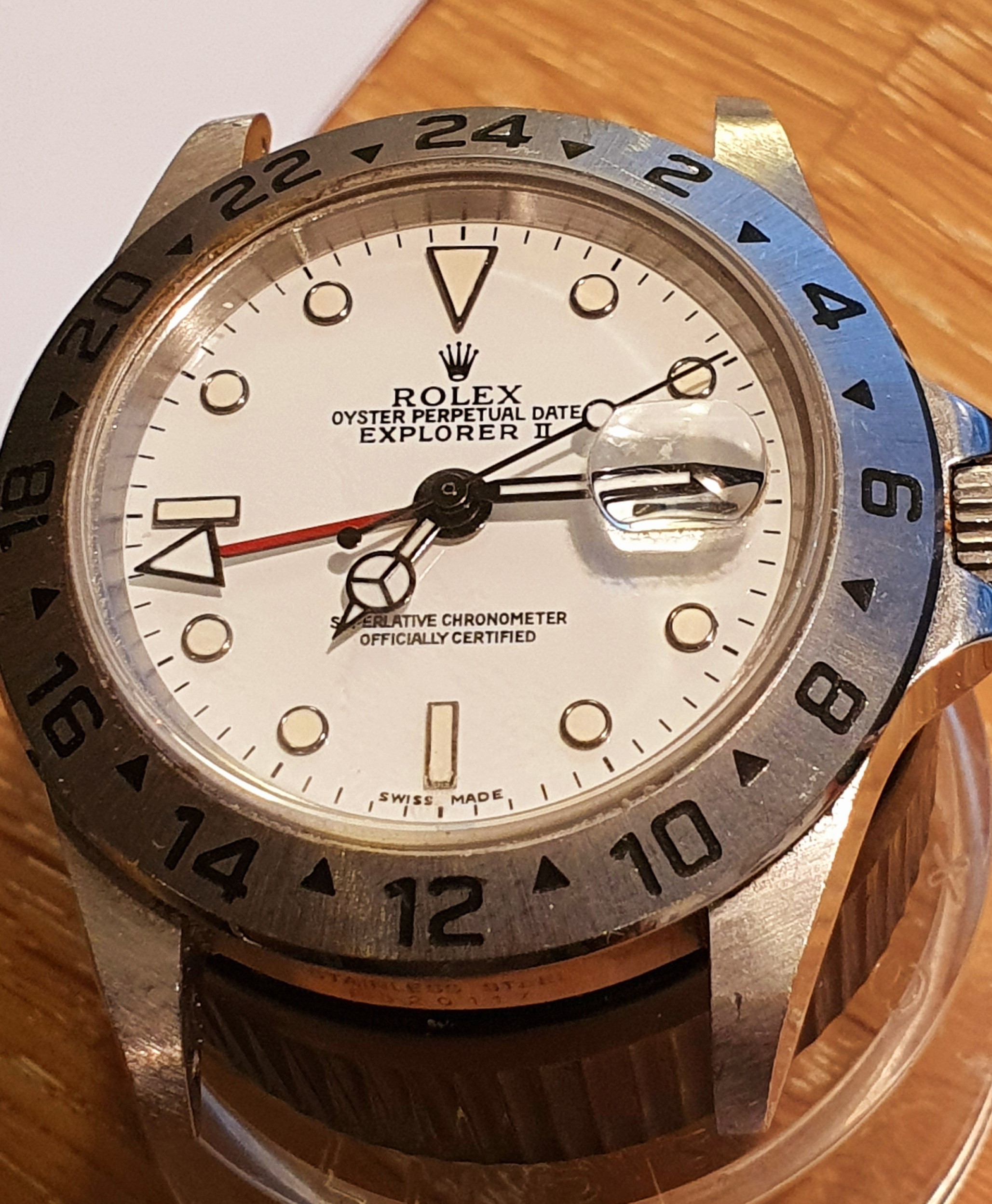

Even een volgende vraag:
Heeft die F-series geen superluminova?
Dat zou toch niet zo moeten verkleuren als tritium?

Fake is een Noob model 100%
Zou indd wit moeten zijn, echter ik geef het nu het voordel van de twijfel en denk dat het aan de foto’s ligt.

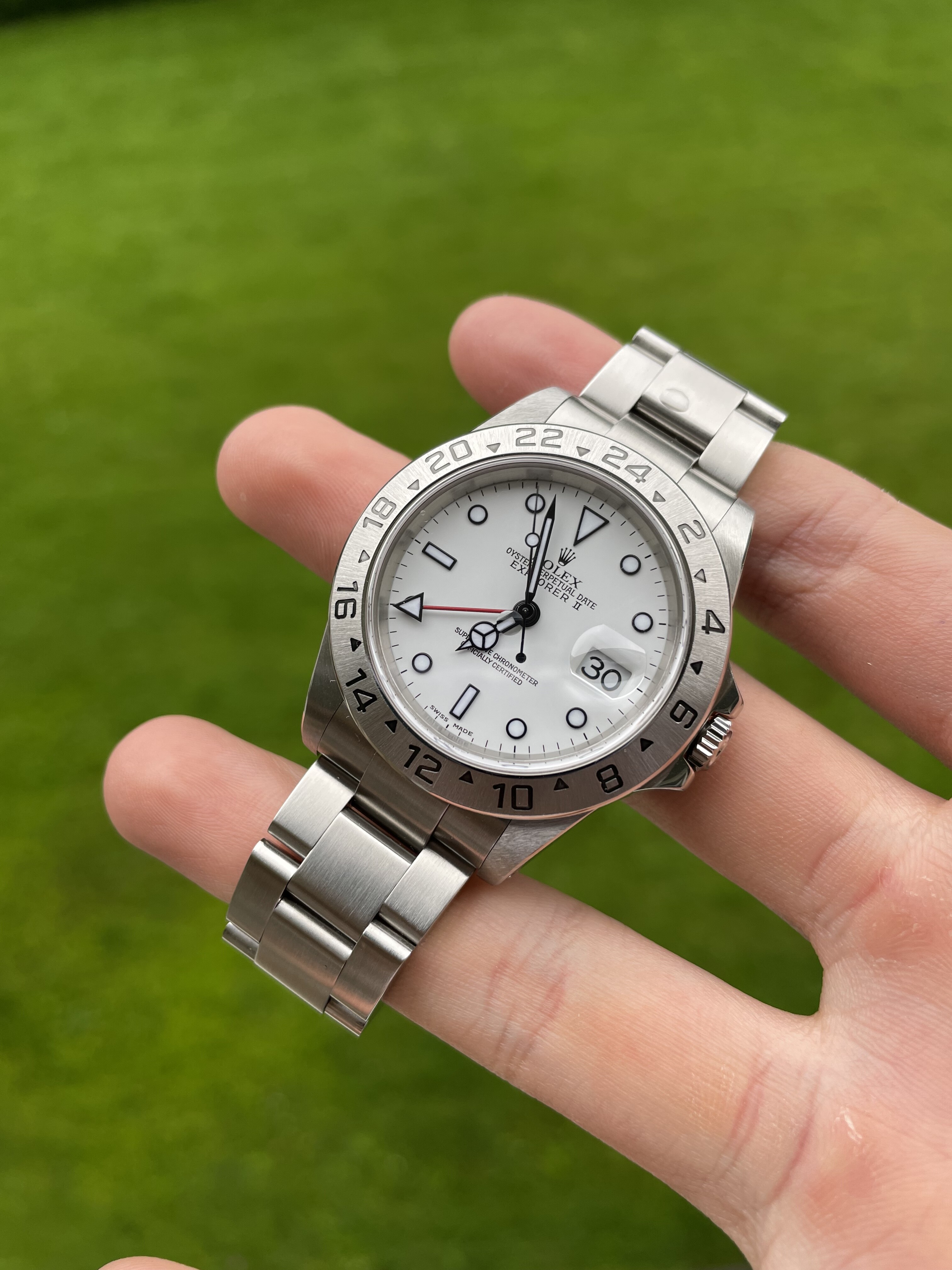

Hier vergelijkingsmateriaal, een P serial 16570.
Geen kroontje in het glas op dit exemplaar.

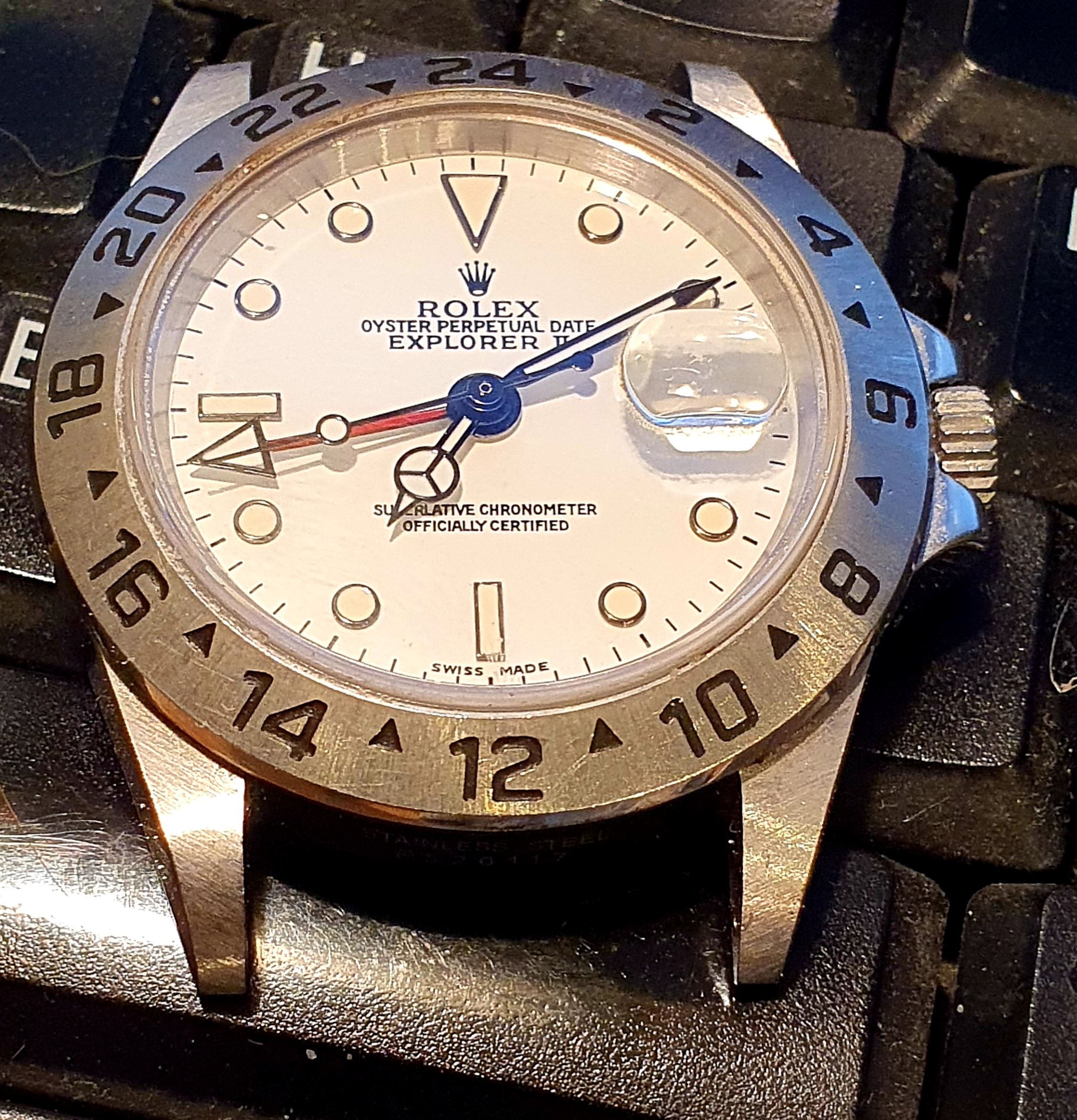

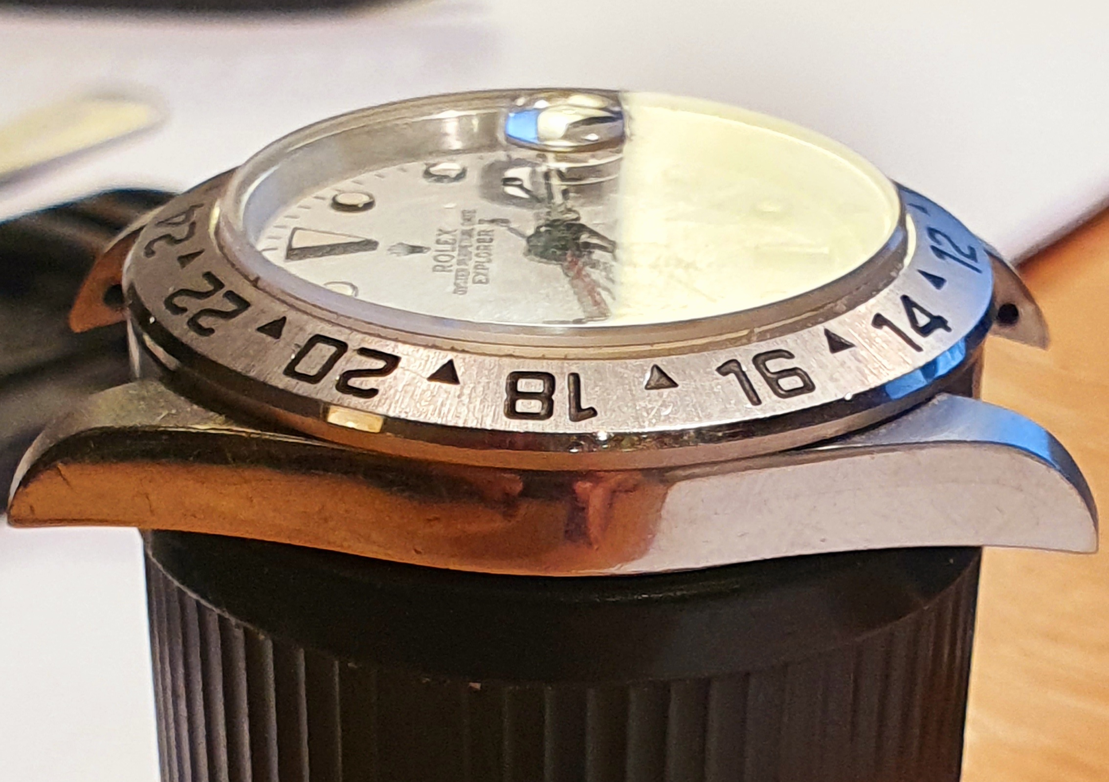

Het kan aan de foto liggen maar zie ik nou lasnaden aan de binnenzijden van de lugs (op foto nummer 3)?

Simsa:
Google het serienummer
Verrek je hebt gelijk, old noob staat hier.
Toch ben ik benieuwd wat voor een uurwerk ze daarin stoppen.

En die lijmresten (wat vuil kan zijn) vd loupe is ook een aanwijzing.
