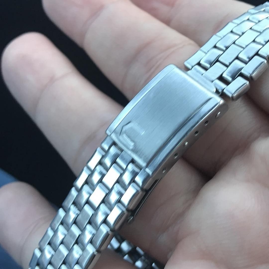

Wist ik echt niet,mijn goedkope Seiko van €75,- nieuwwaarde had dit ook,mijn duurdere horloges hebben allemaal solide schakels dus vandaar :sweat_smile:

Klopt. Gay Freres begon in de jaren 60 ermee voor zover ik weet. Is nu de rolex bandenmaker geworden. Veel klassieke horloges hebben die folded links. Ik heb zelfs nog een Ug brick bracelet met holle gevouwen schakels. Helemaal droef.
Overigens dragen ze wel beter dan folded links van nu.
Brick (vanaf 1955)
Folded (±1969)

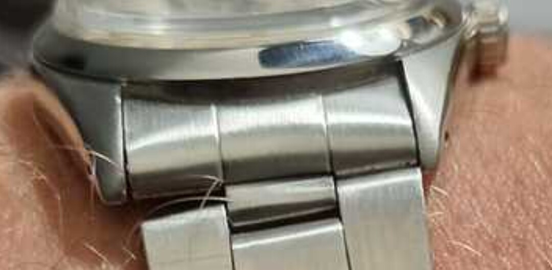

Waaraan zie je precies dat hij gepolijst is? Oké achterkant kast is duidelijk.
Lugs zijn vrij appart
