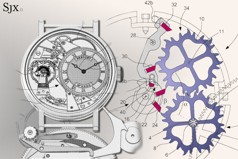

En Breguet is blijkbaar ook vergevorderd op een nieuwe escapement:
