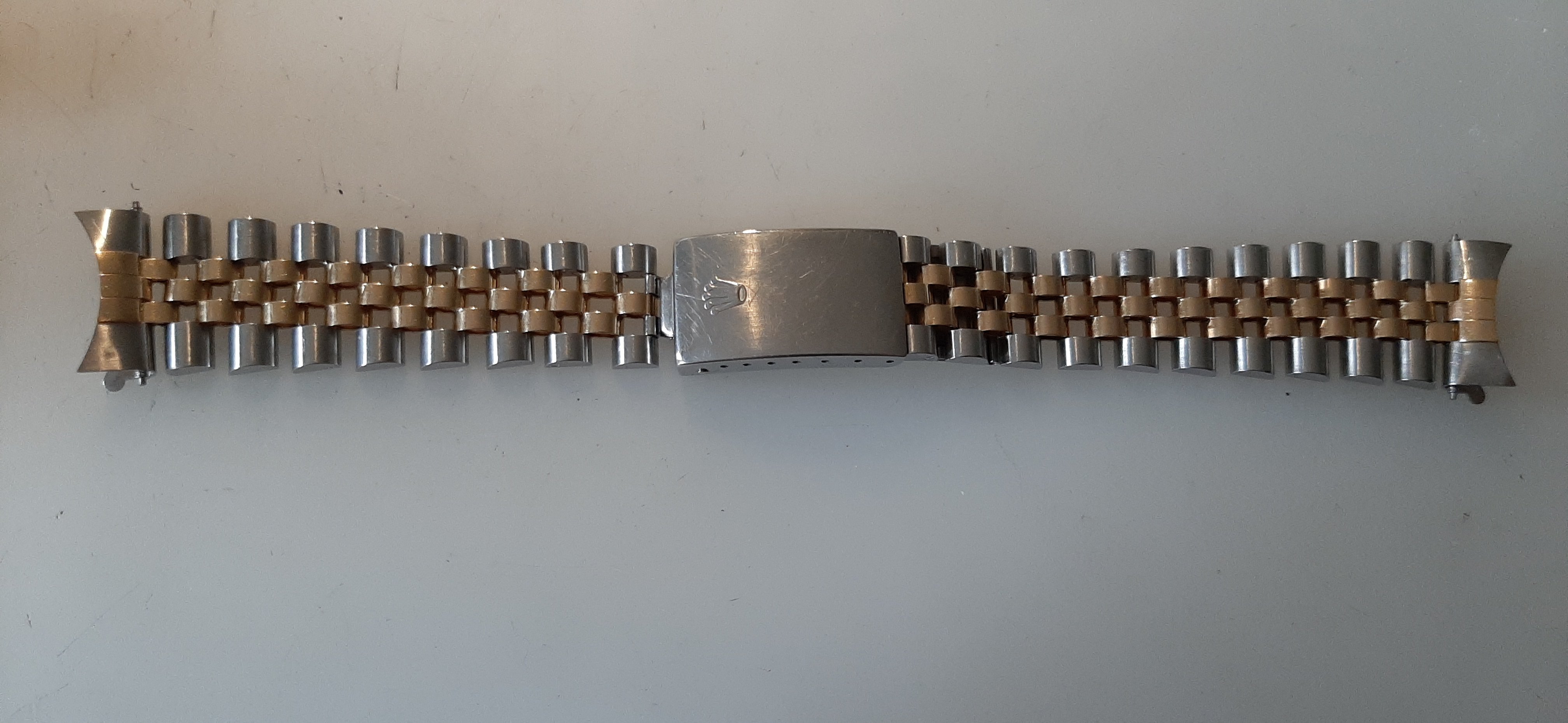

Rolex Jubilee & Oyster band met rek repareren

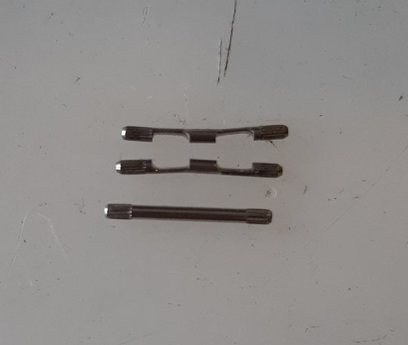

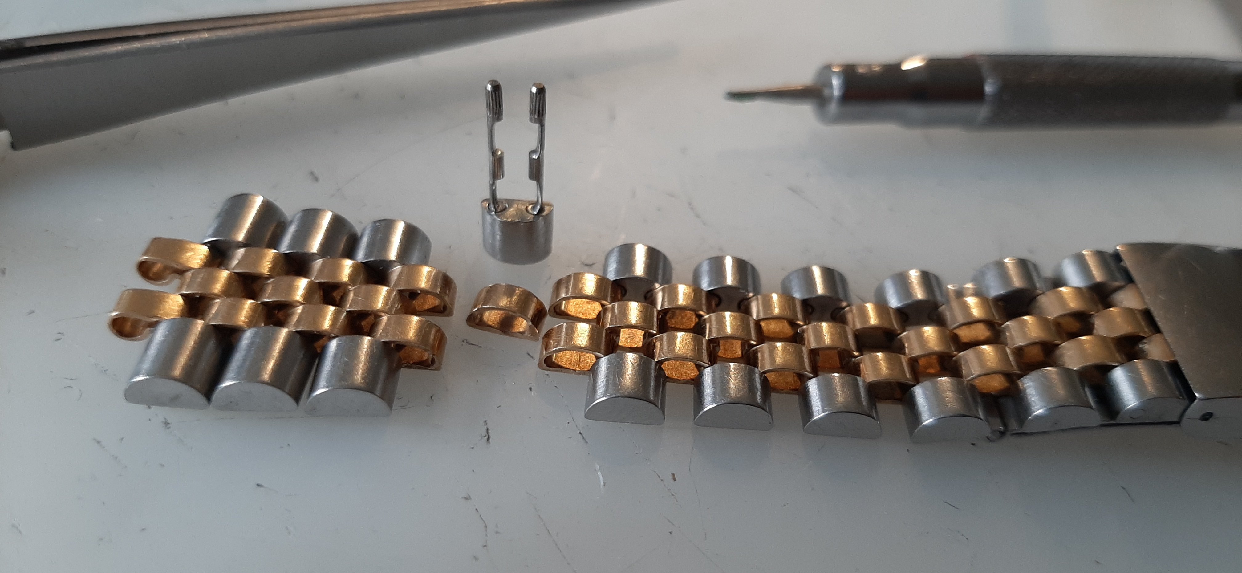

Over schroefjes gesproken :yum: kwam net een schroef tegen die zo dun als papier was.
Kruipolie en heelll voorzichtig los draaien. Voila, die kan de prullenbak in.
Mocht je benieuwd zijn, van welke mega gerekte jubilee band dit komt… :crazy_face:
Van deze ellende!

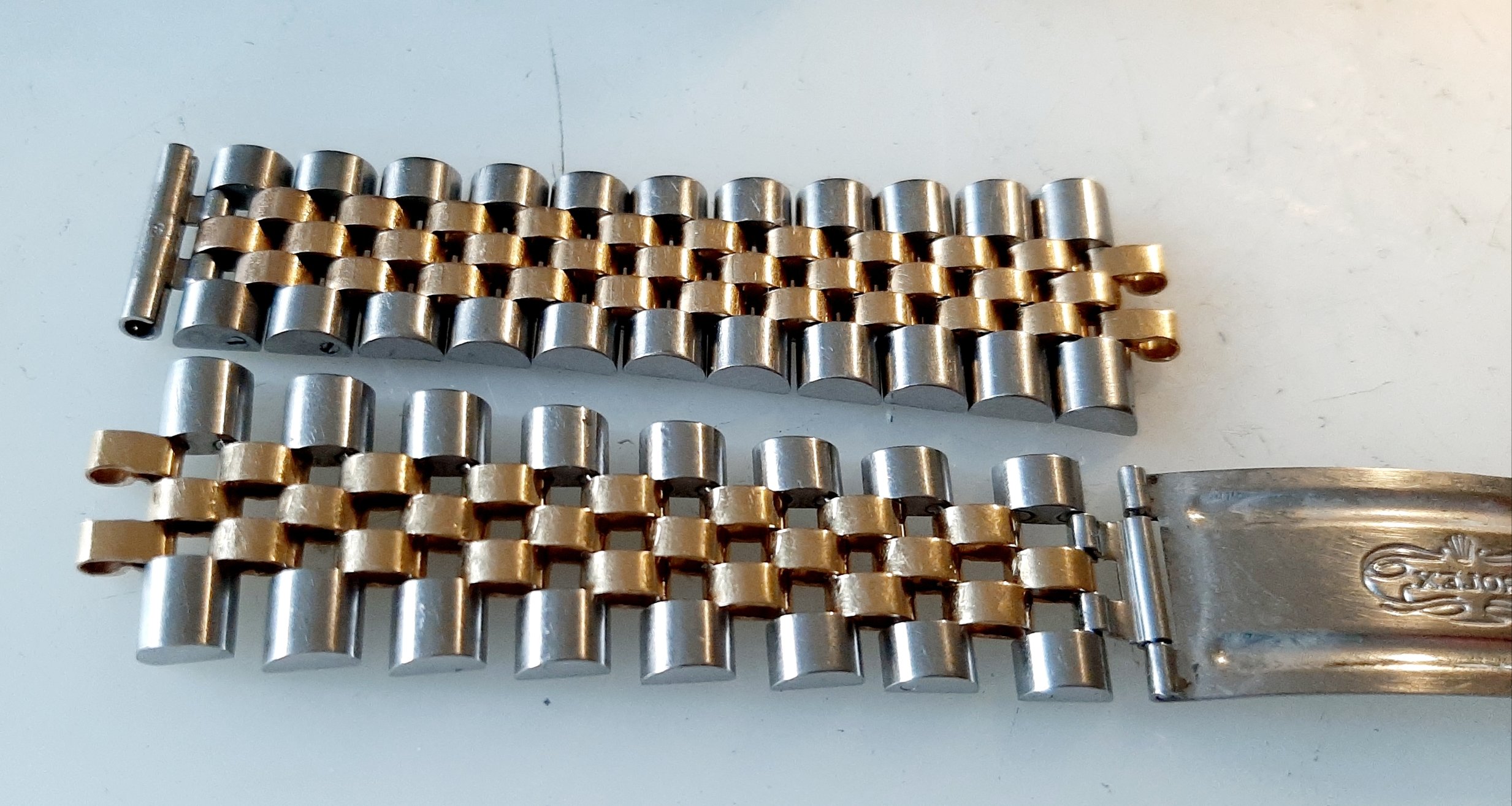

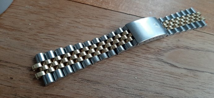

Voor een impressie hoe ook deze jubilee band van rek gerenoveerd kan worden. Hieronder een foto, waarbij 1 helft is gerenoveerd, zodat je het verschil goed kan zien.
Dit het het uiteindelijke eindresultaat van de band.

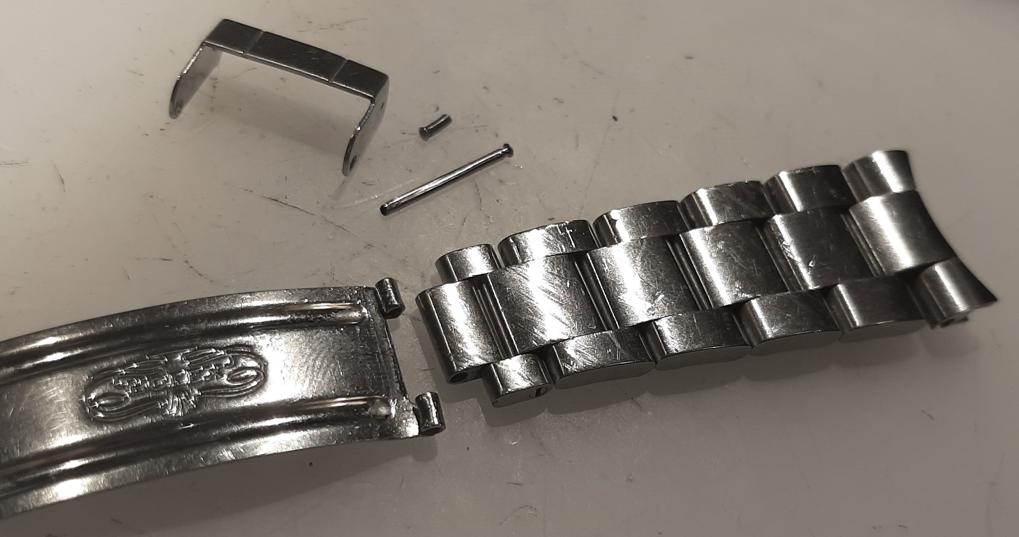

Nu even wat anders. Tijd voor een Rolex Oyster-band reparatie, na een heftig motorongeluk.

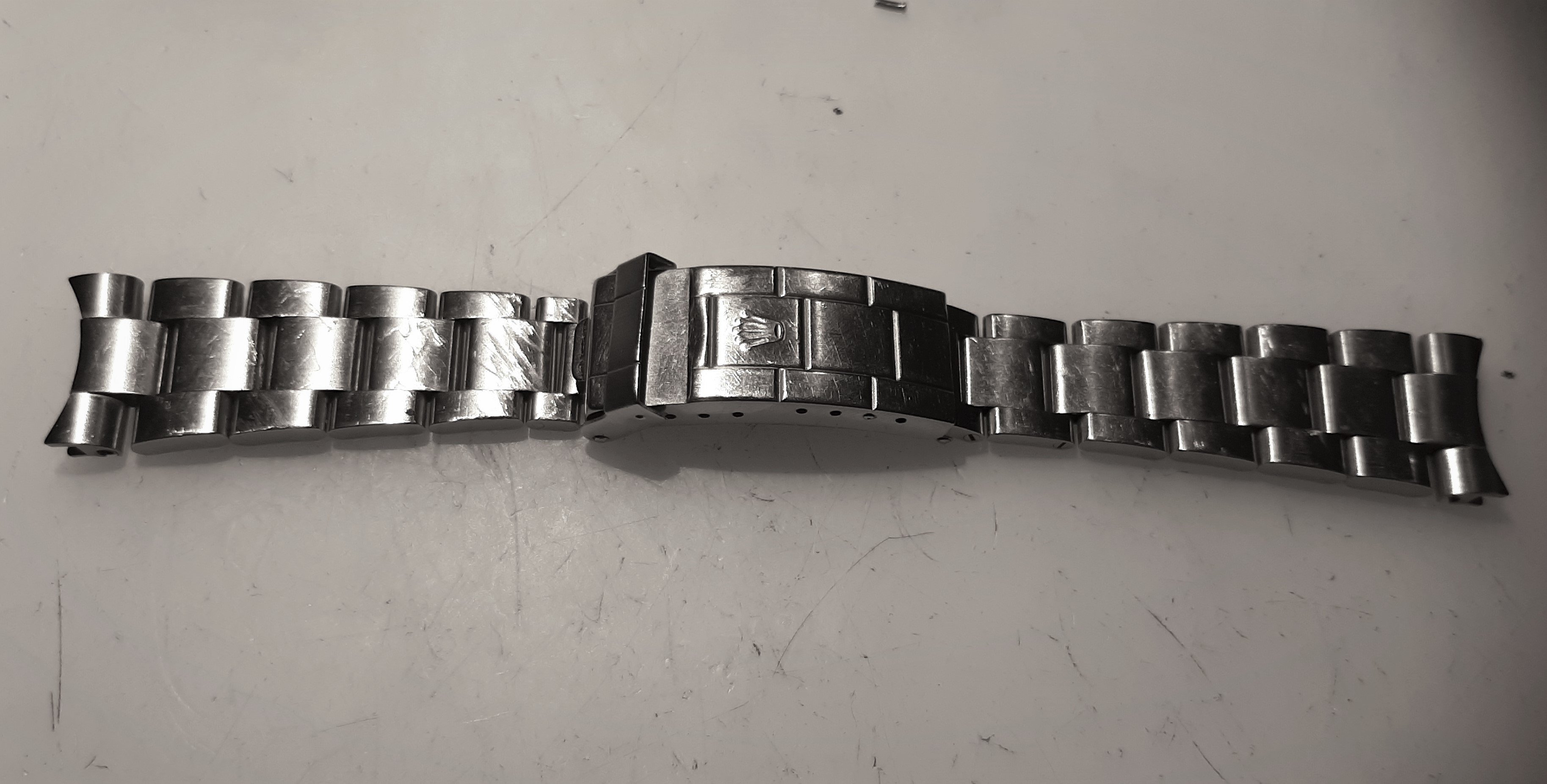

Een tijdje terug kreeg ik een telefoontje van een persoon die een motorongeluk had gehad. Hierbij droeg meneer een Rolex sportmodel, met een ysterband :cold_sweat:
Ik wilde de man in kwestie graag helpen en na wat oyster banden ervaring, durfde ik het wel aan. Dus ik zei: laat maar komen die band dan ga ik mijn best doen, want tja, maar dan dat kan je ook niet doen he… of klinkt dat weer erg cliché :stuck_out_tongue_winking_eye:

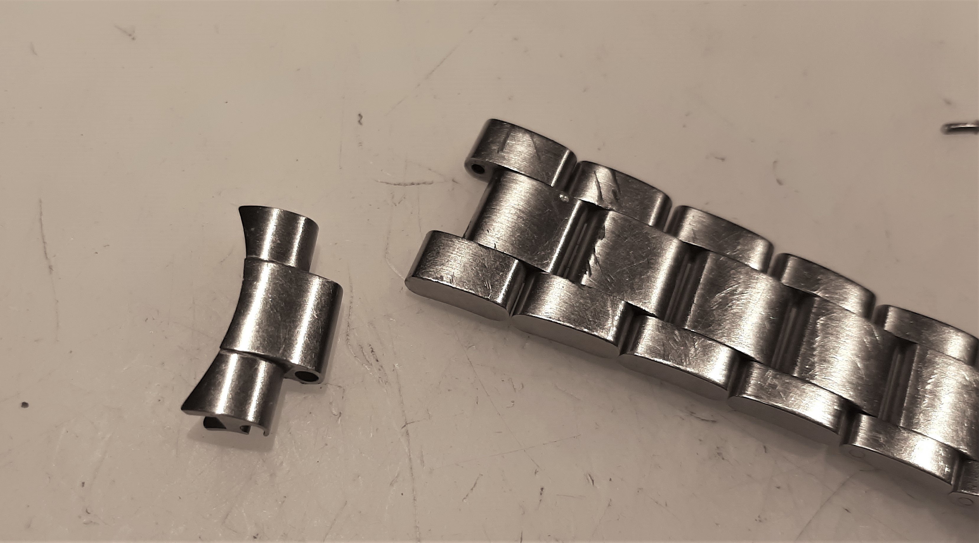

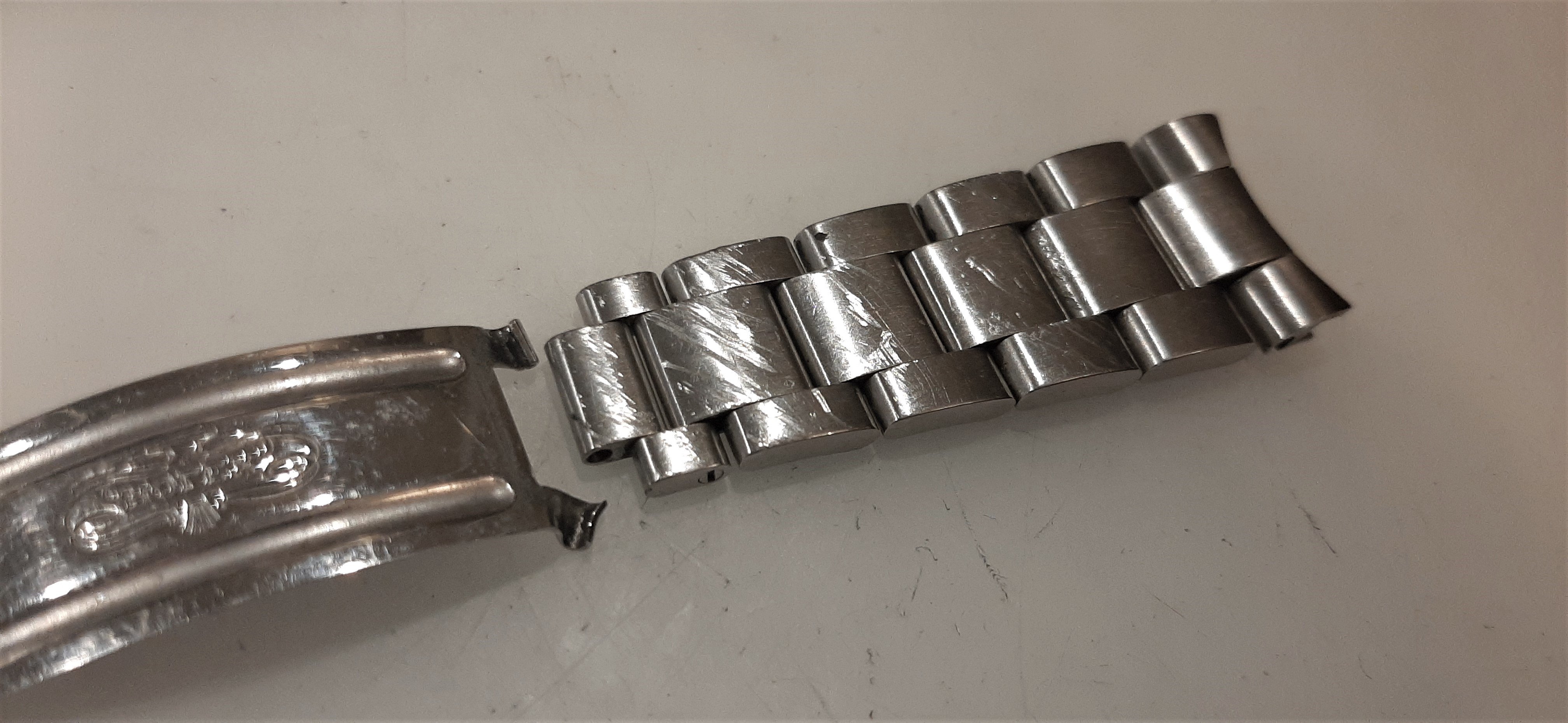

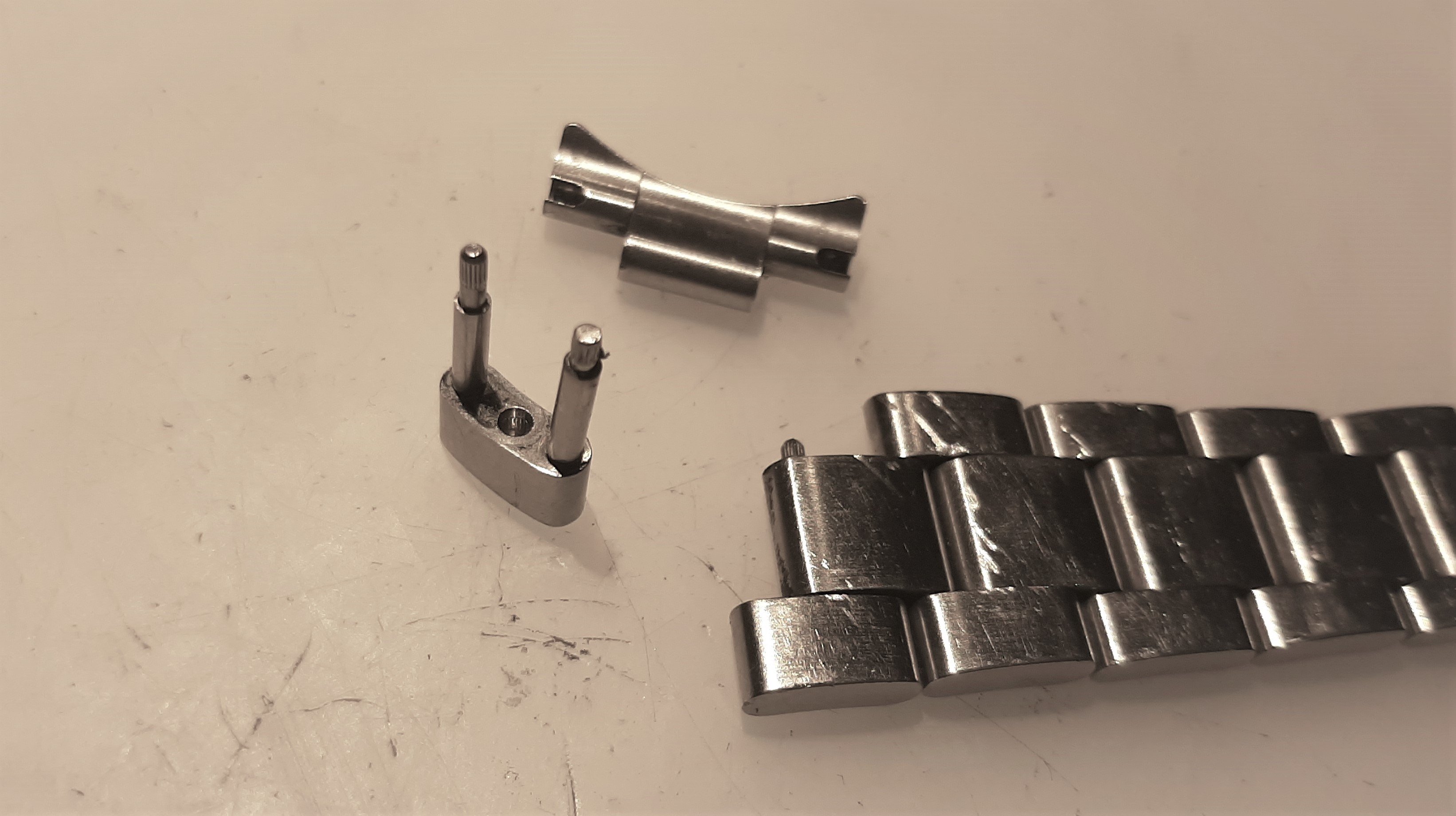

Toen ik de oyster band binnenkreeg begreep ik wel de poging om deze te repareren. Het was een mooie oyster band en deze keer zonder rek :smile:, maar vol met diepe krassen, verminkte sluiting en één vaste endlink was door de kracht van de val van binnen gebroken en lag eraf.

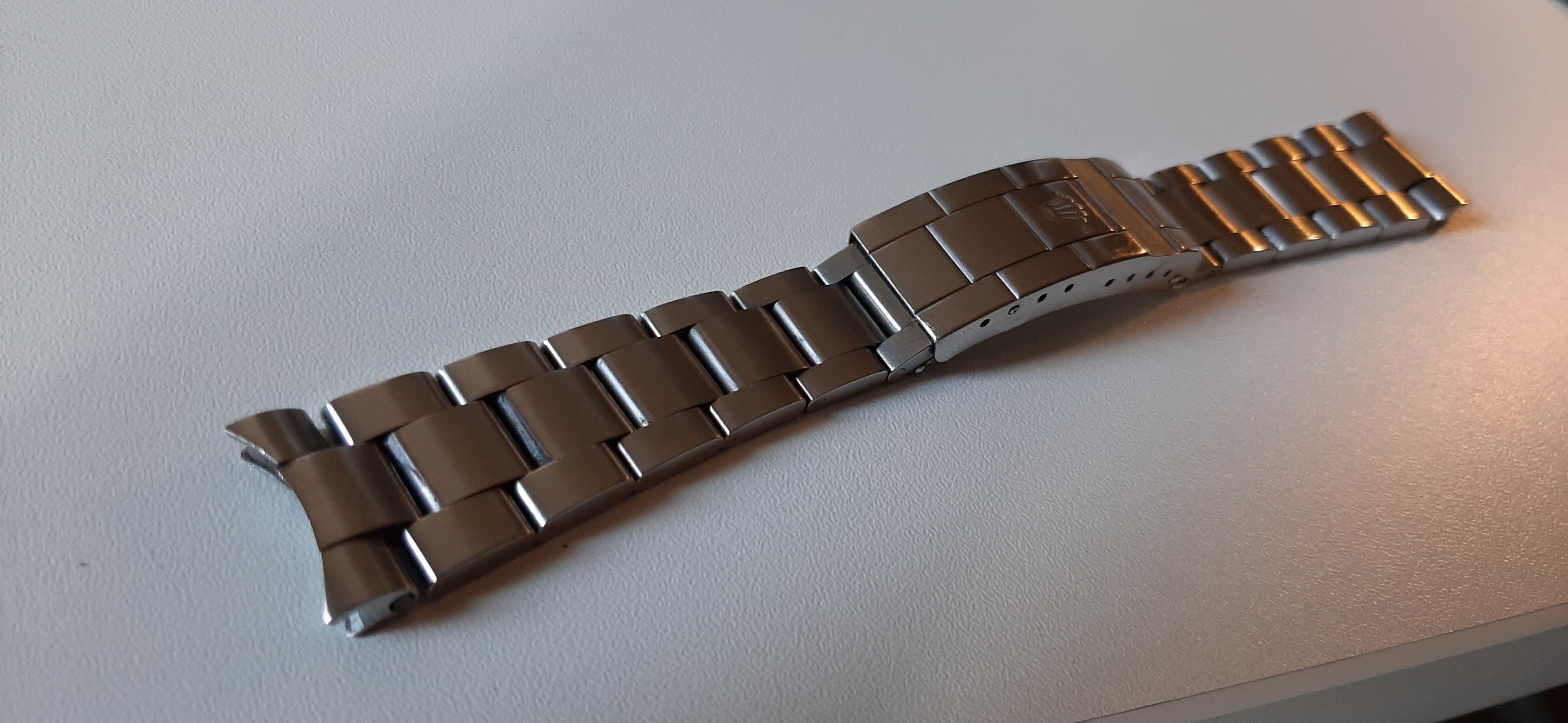

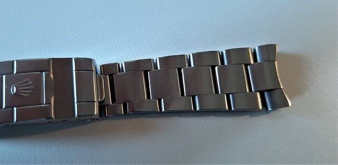

De opengebogen oyster sluiting.

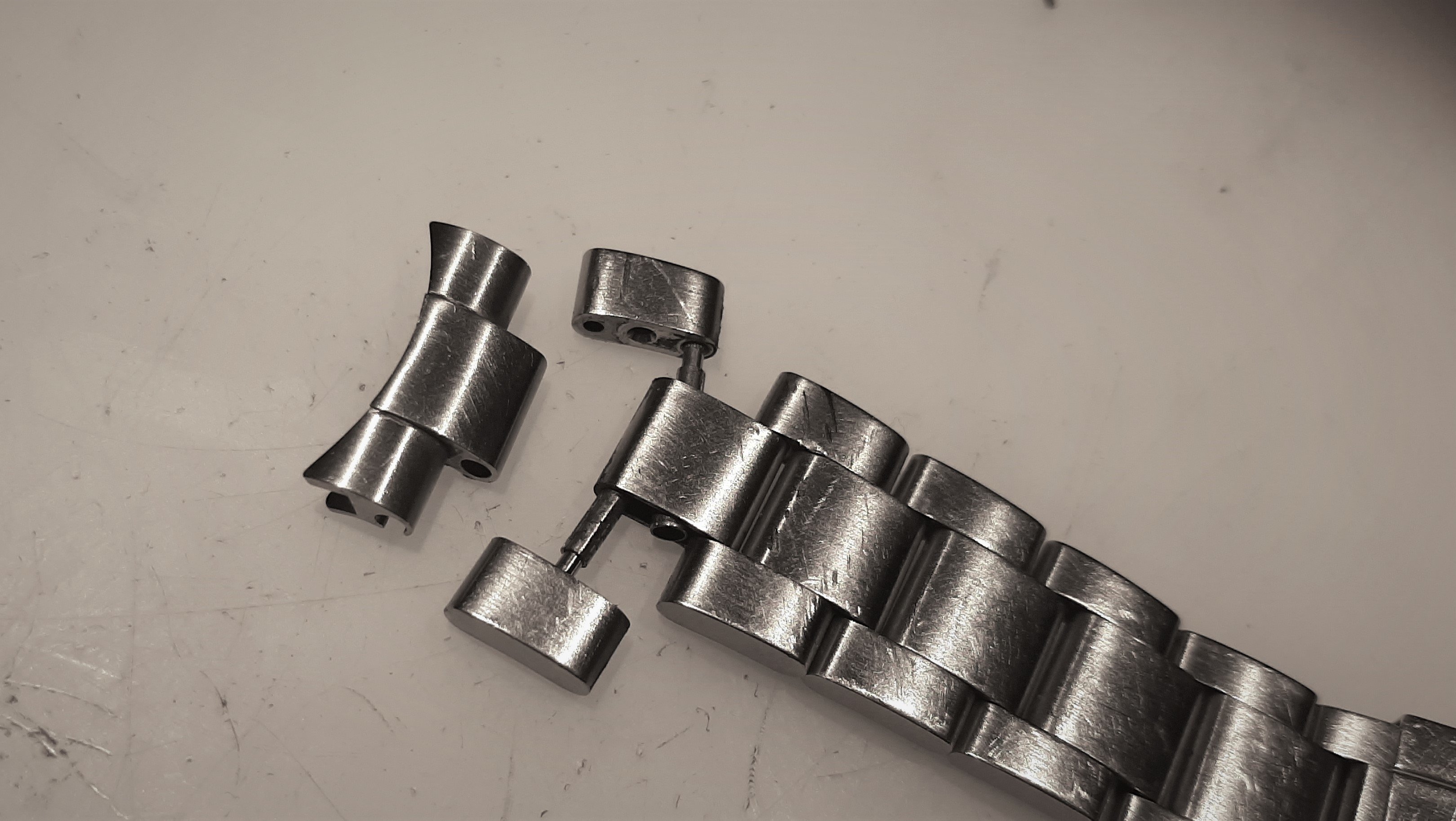

De losgebroken oyster endlink.
So lets begin :man_mechanic:

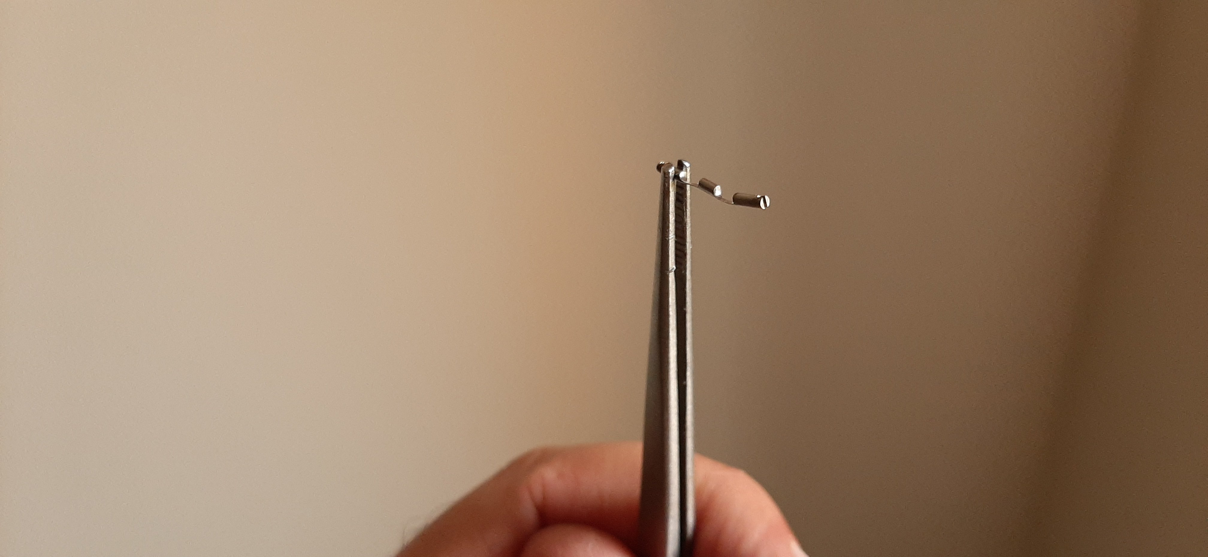

Als eerst heb ik de oyster sluiting gereconstrueerd en met de benodigde pin weer vastgemaakt aan de band. Klinkt makkelijker dan gezegd, want deze moest weer mooi in de sluiting klikken en vast blijven zitten. Met een hoop verschillende tangetjes, is het er weer aardig op gaan lijken. Twee mooi rondjes, waar de pin stevig in past en met de juiste vorm, zodat het weer goed in de sluiting klikt.
Op de onderstaande foto staat ook een nieuw gespje, want de originele was spoorloos. De klant had dit replica gespje erbij verzonden, maar uiteindelijk paste dit niet. Dus mocht iemand nog een origineel gespje hebben liggen, dan hoor ik dat graag.

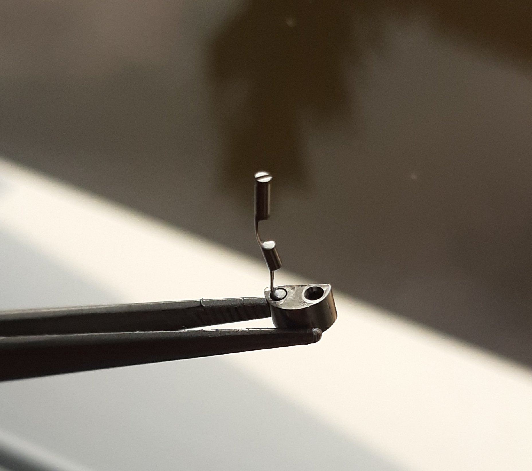

Na het maken van de sluiting, begon ik nu aan de endlink. In de oyster band zit een aparte Rolex constructie om de endlink aan de band te bevestigen. Dit zijn namelijk 2 metalen dopjes die in de zijschakels vallen, met daar tussen een hol buisje. Deze kan je niet los kopen,dus moest ik zelf iets op maat maken om de endlink weer aan de band te krijgen. Lastig klusje, want de maten moeten op de millimeter nauwkeurig zijn, anders past het niet of krijg je speling.
Ik heb uiteindelijk een pin gevonden die de juiste lengte en dikte had, om in de zijschakels te blijven zitten en een buisje op maat gemaakt, die perfect in de endlink paste zonder speling. Eigenlijk hetzelfde principe, maar in plaats van een hol buisje is het nu massief.
Eerst de boel opengemaakt en zoals je ziet mist er in het laatste gaatje een onderdeel, om de endlink te kunnen bevestigen.
Op de onderstaande foto heb ik het op maat gemaakte onderdeeltje (de rechter pin) bevestigd. Dit valt door de endlink heen en wordt dan weer dicht geperst.

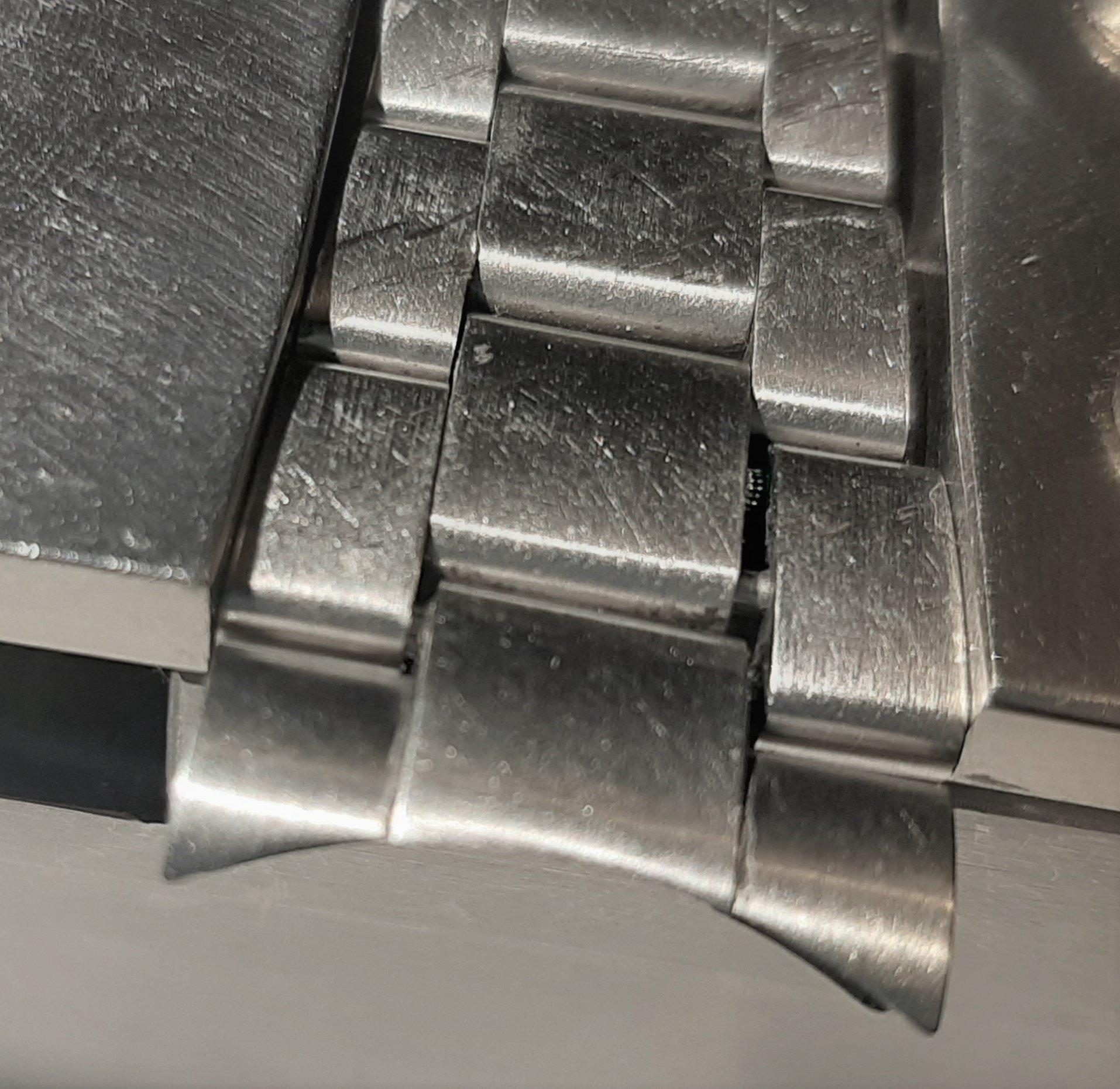

En de schakel kan weer dicht :pray:

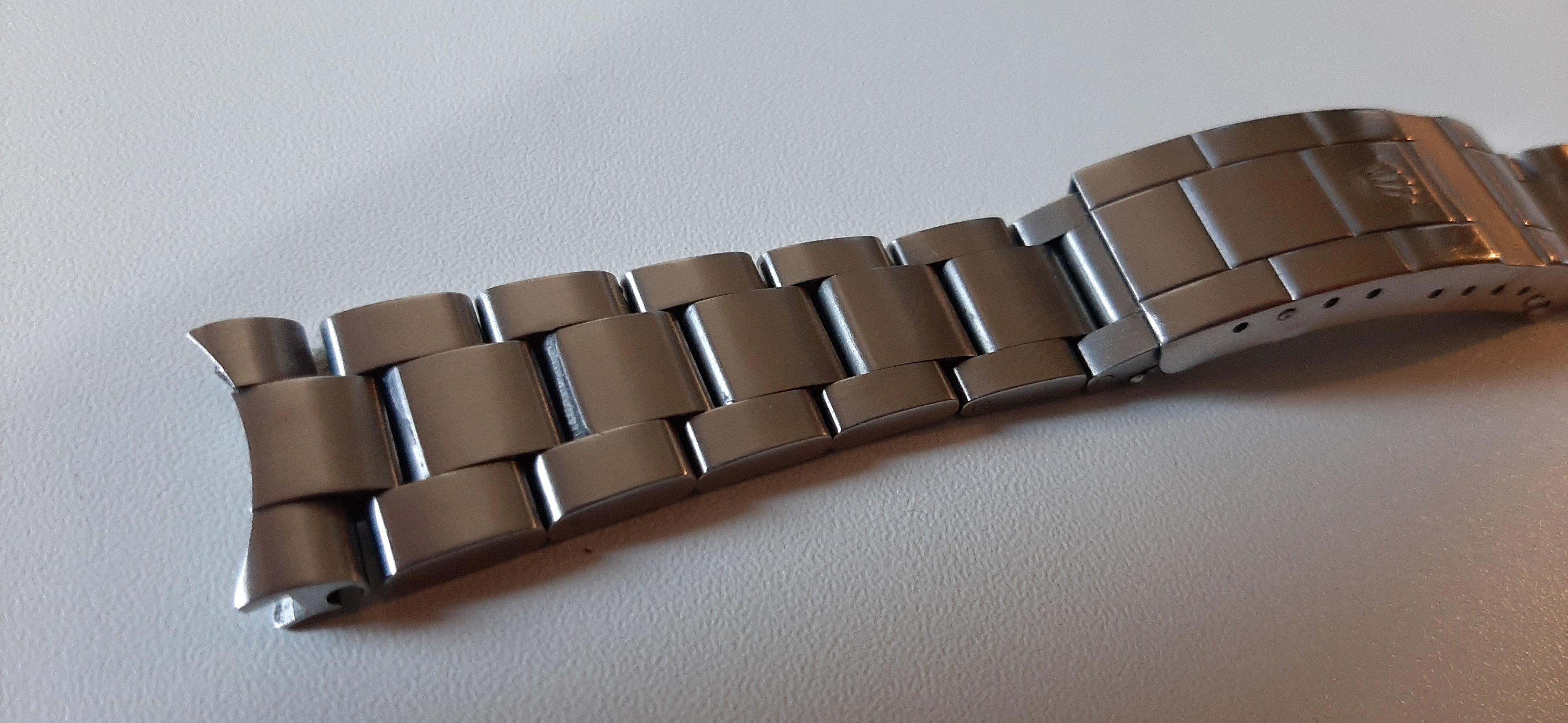

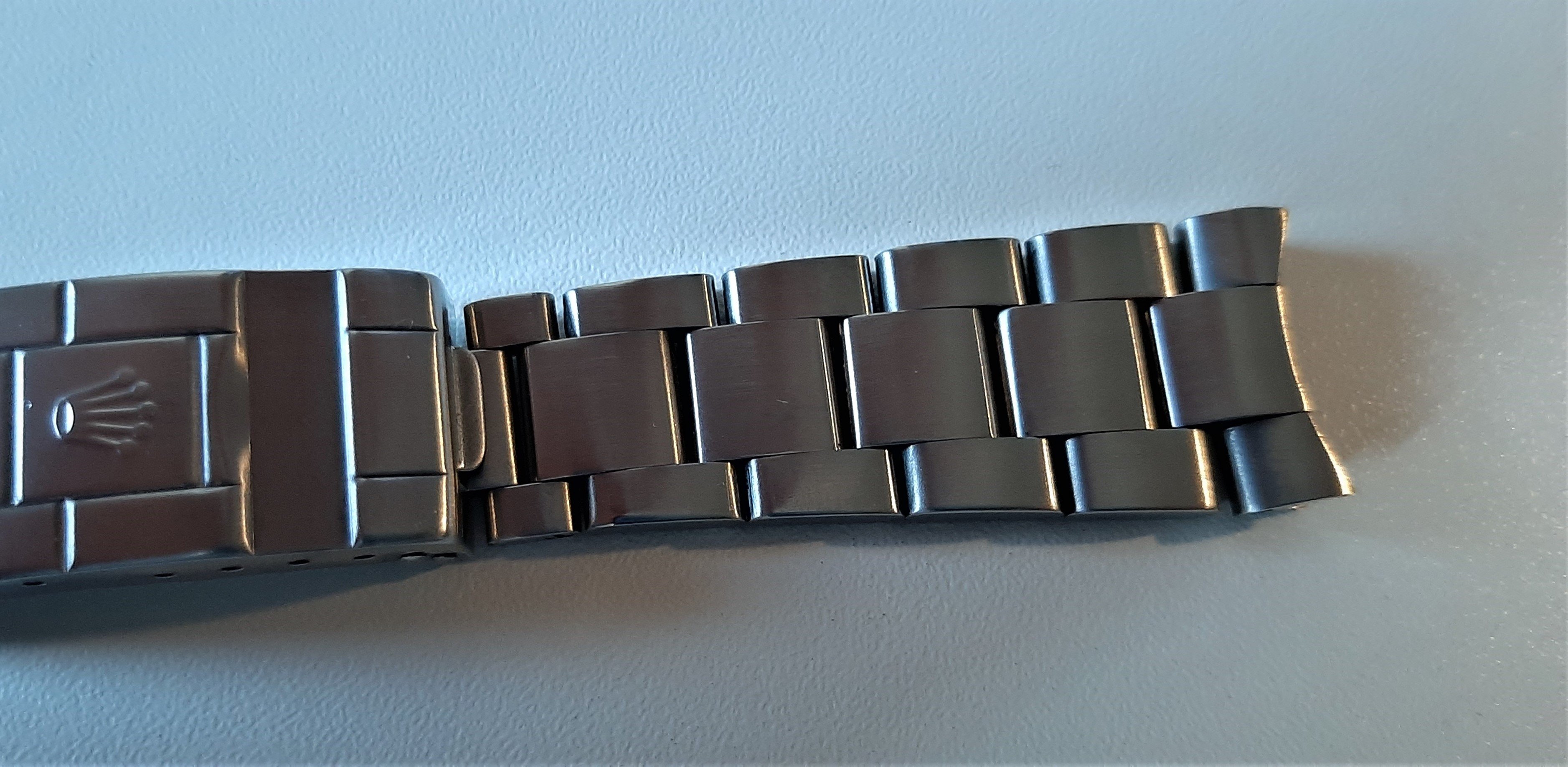

Deze oyster band is weer gerepareerd. Alle diepe krassen zijn een aandenken aan het motorongeluk, maar het ziet er niet uit. Tijd voor een grondig polijstbeurtje.
Het aftermarkt gespje zit hier wel gemonteerd, maar past dus niet. Deze heb ik er weer vanaf gehaald.
Aanschouw hier het eindresultaat :laughing:
