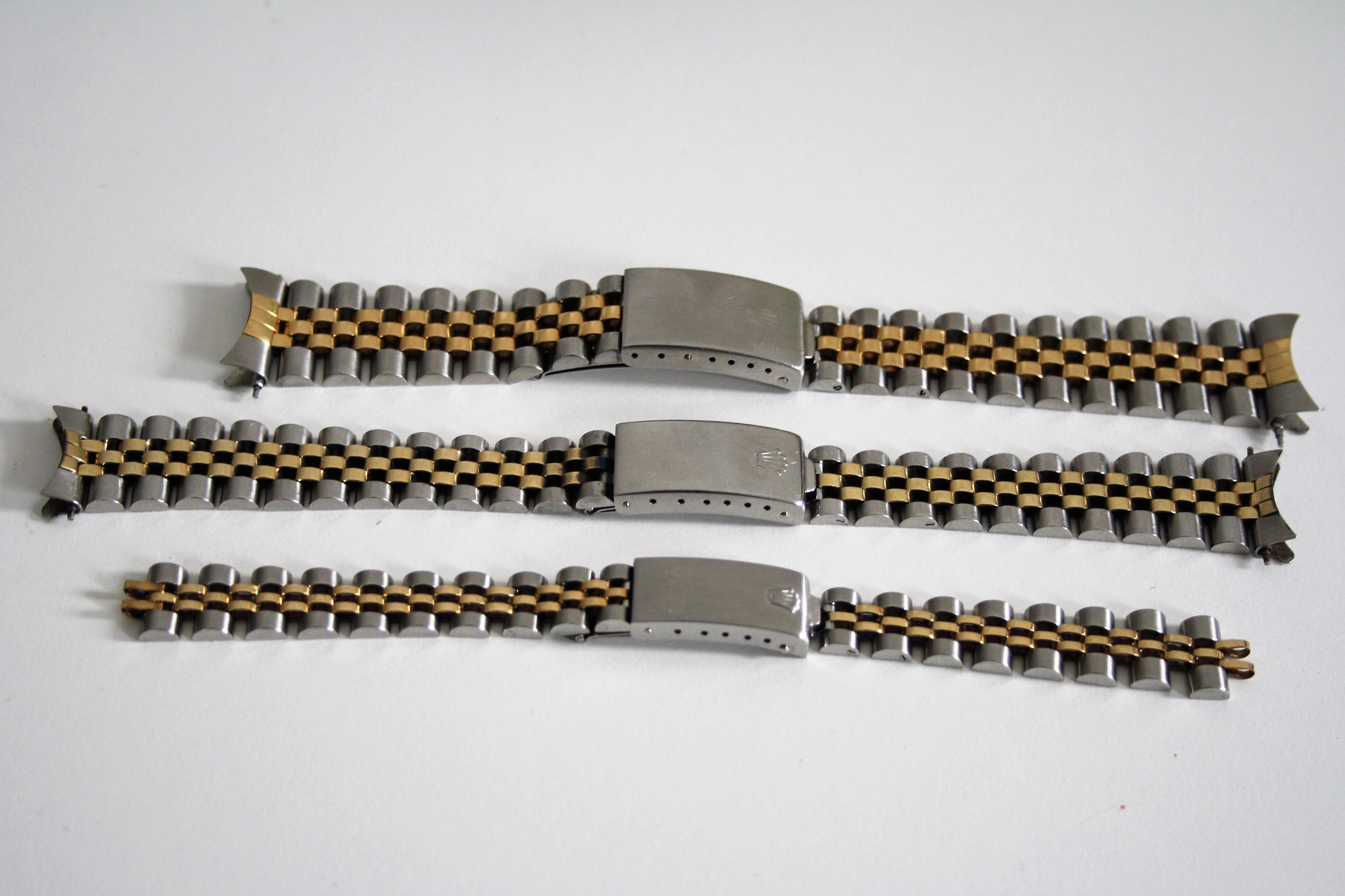

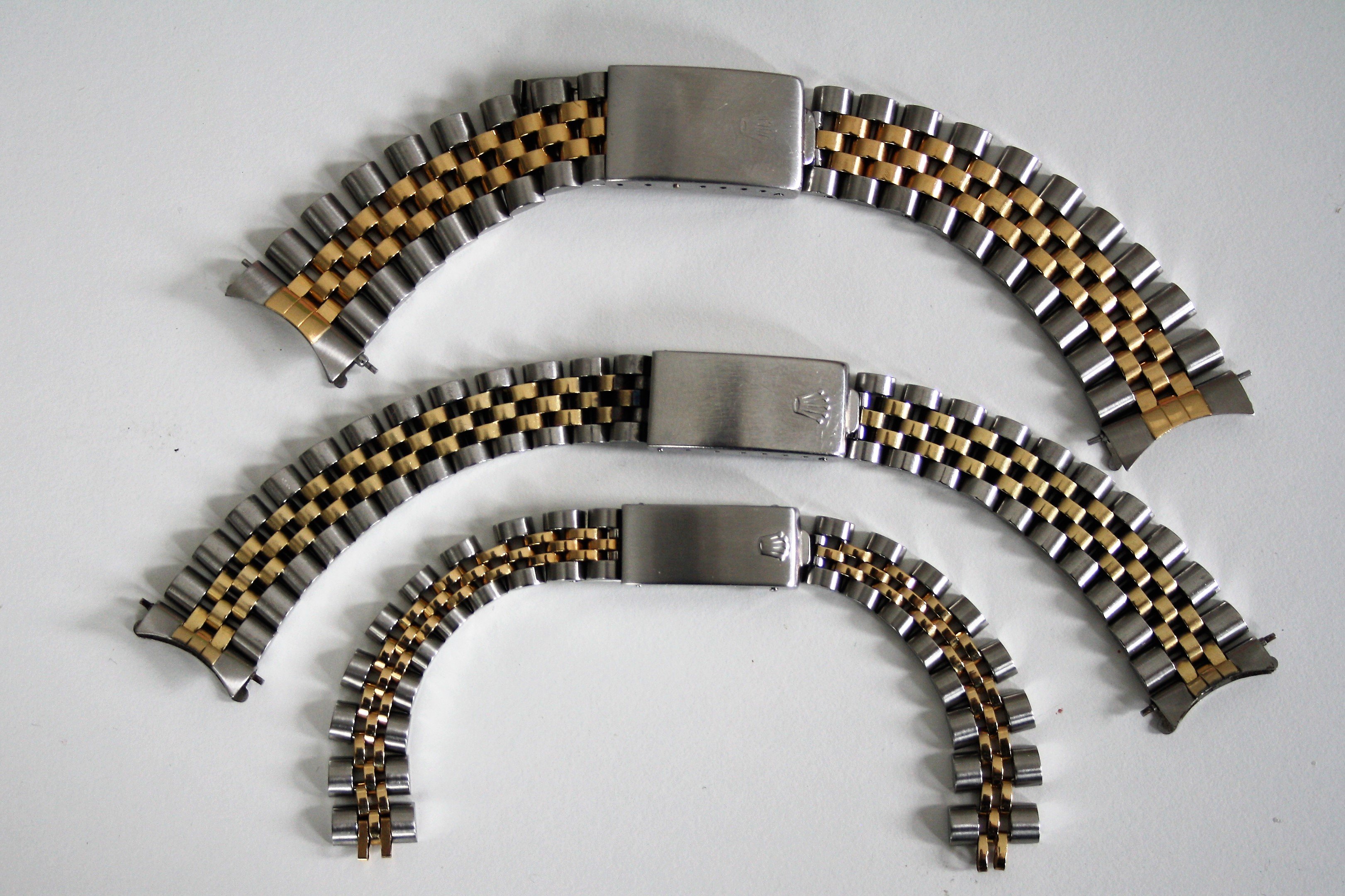

Leuk dat ik nu drie two-tone jubilee banden met rek op mijn werktafel heb liggen, in alle drie de maten. Aardig groot verschil in formaat tussen de ladies en men’s jubilee banden :smile:
Hieronder drie jubilee banden voor de volgende kast maten.
  1. Men’s case 36mm
  2. Midsize case 31mm
  3. Ladies case 27mm
De één heeft meer rek dan de ander, maar het uiteindelijke resultaat zal op alle bandjes vergelijkbaar zijn. De moeilijkheid zit hem in custom made oplossingen voor de drie verschillende maten. Gelukkig heb ik mijn werkprocessen zodanig geoptimaliseerd, dat ik elke jubilee band met rek kan restaureren.

Wat ik naast de foto’s ook in de praktijk ervaar, is dat ik erg gerekte dames banden binnen krijg. Ik weet niet of dit puur toeval is, maar volgens mij rekken smallere banden sneller dan bredere banden.

Wellicht dat die banden wat meer te verduren hebben, omdat dames vaak - zo is mijn ervaring - het horloge wat losser dragen, meer als een armband en daarmee dus wat meer beweging/speling etc. dan een band die strak om de pols zit. Toch?
Ik verzin het ter plekke, maar het zou een verklaring kunnen zijn … :wink:
Omdat vrouwen er minder voorzichtig mee omgaan misschien? Zoals met alles eigenlijk…

:joy: Ik doelde eigenlijk op de middenschakkels, die dunner en langer zijn t.o.v. 36mm banden. Ik denk dat er op de dunnere en langere middenschakels meer frictie ontstaat, waardoor het proces versneld wordt.

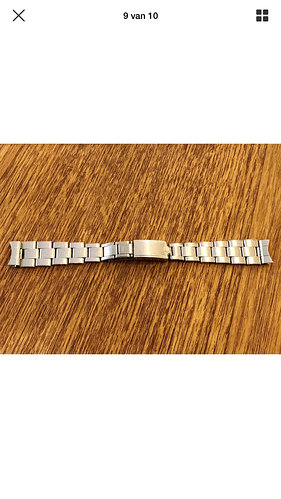

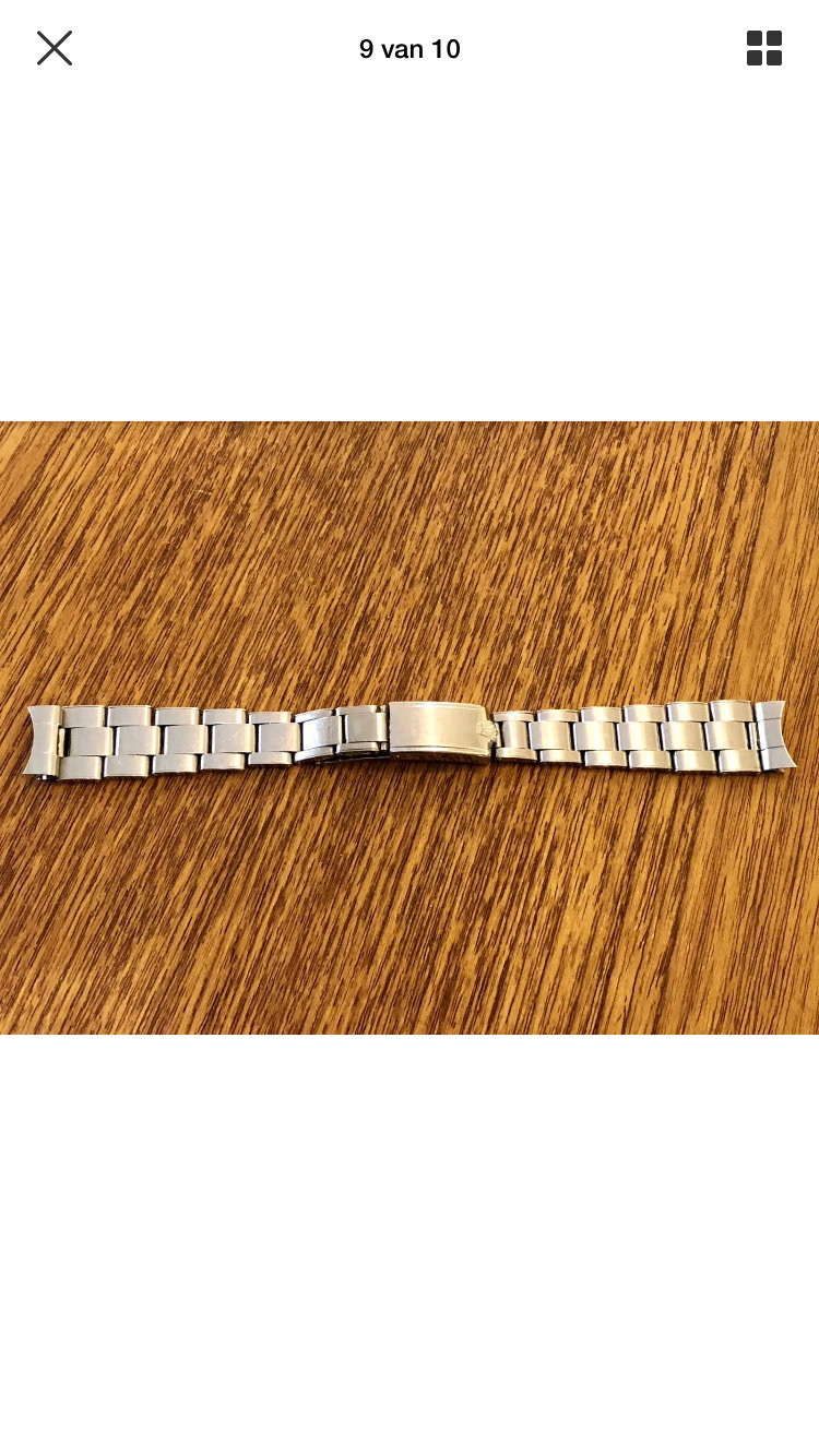

Hoi Chris repareer je ook de rivet banden die met een veertje

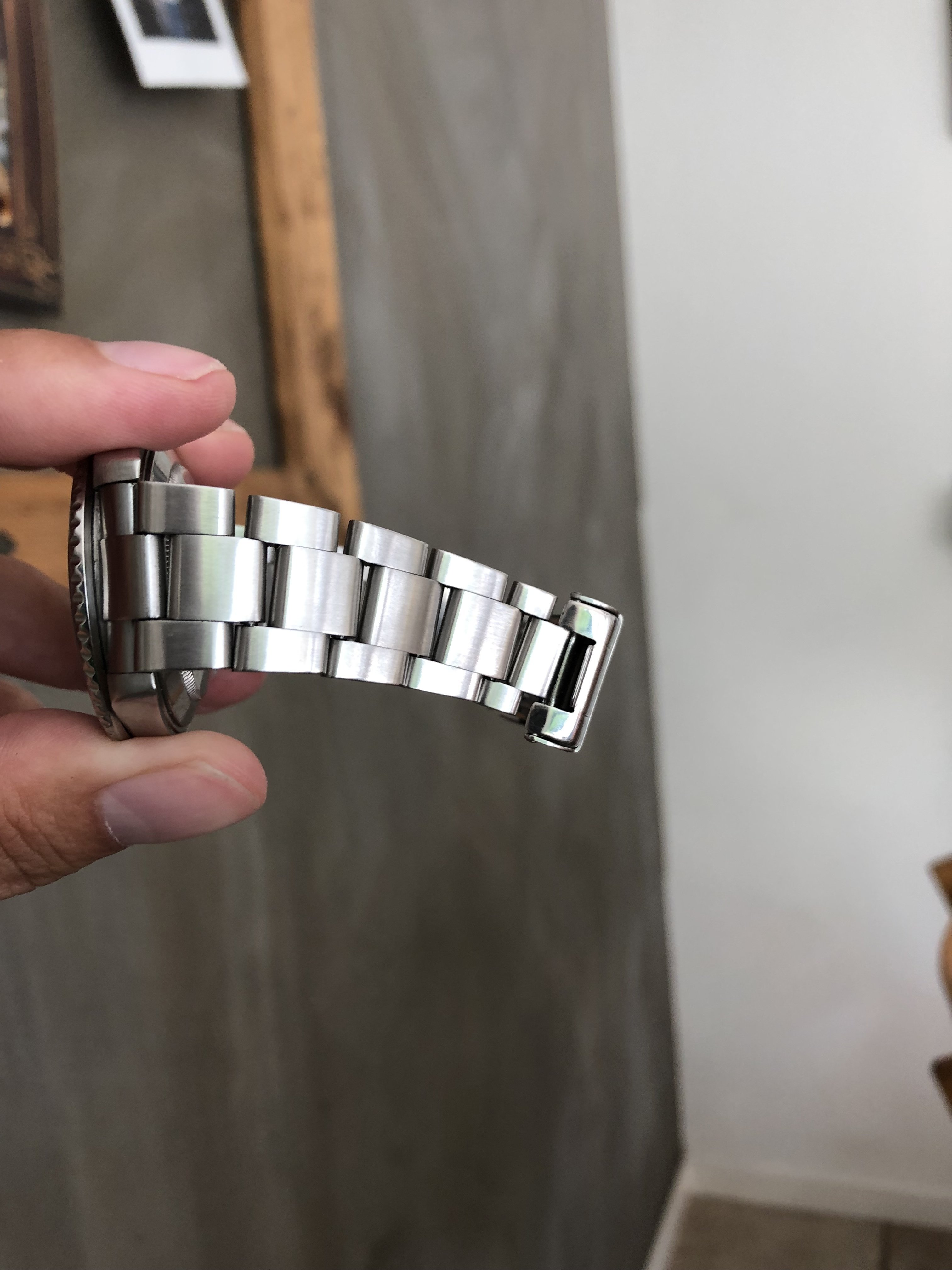

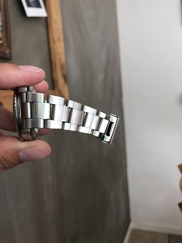

Doe je ook oyster banden restaureren?
Mijn oysterband op 16610 kan ook wel een opknapbeurt gebruiken namelijk:
Helaas niet Rob. Excuus voor mijn late reactie, ik was op vakantie.
Ben er momenteel mee bezig, nog even geduld en hou mijn topic in de gaten.

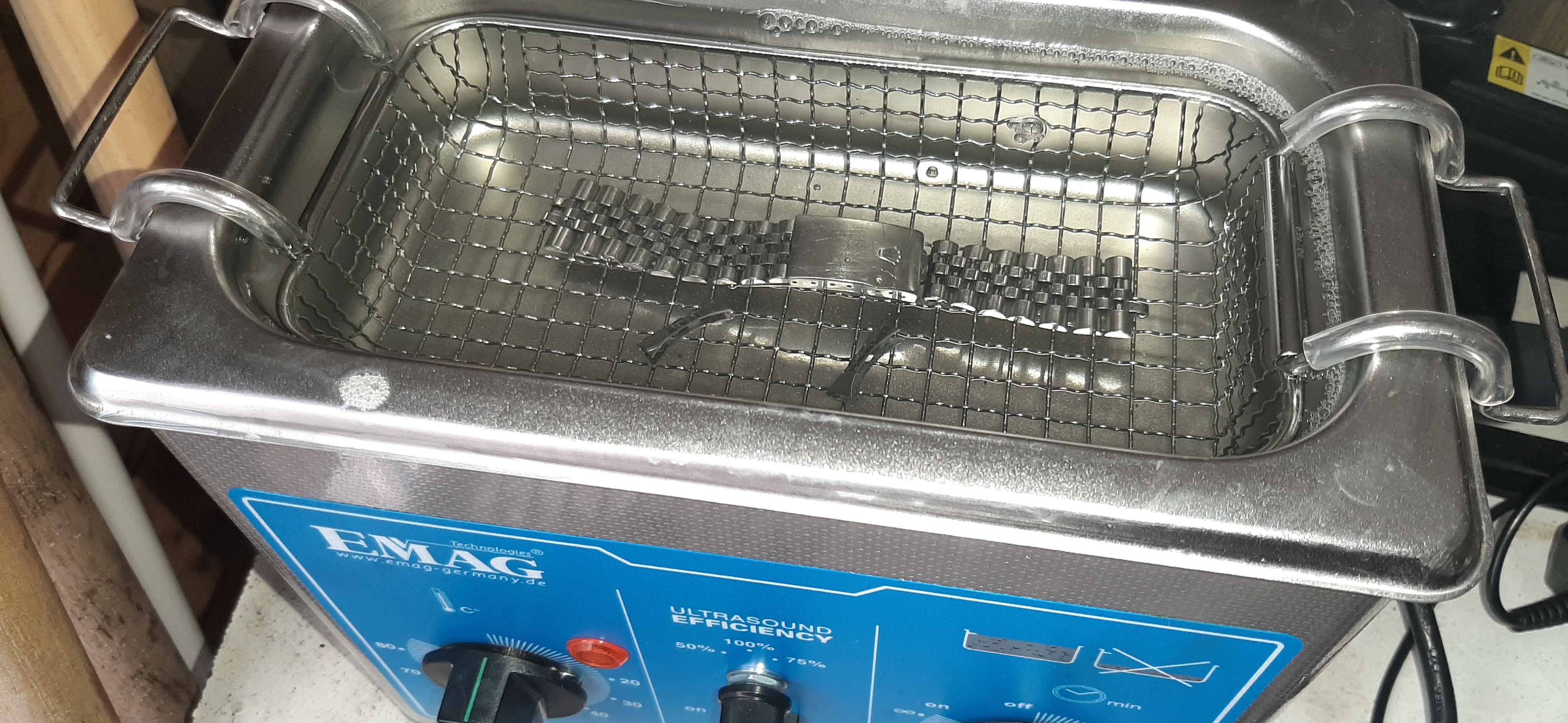

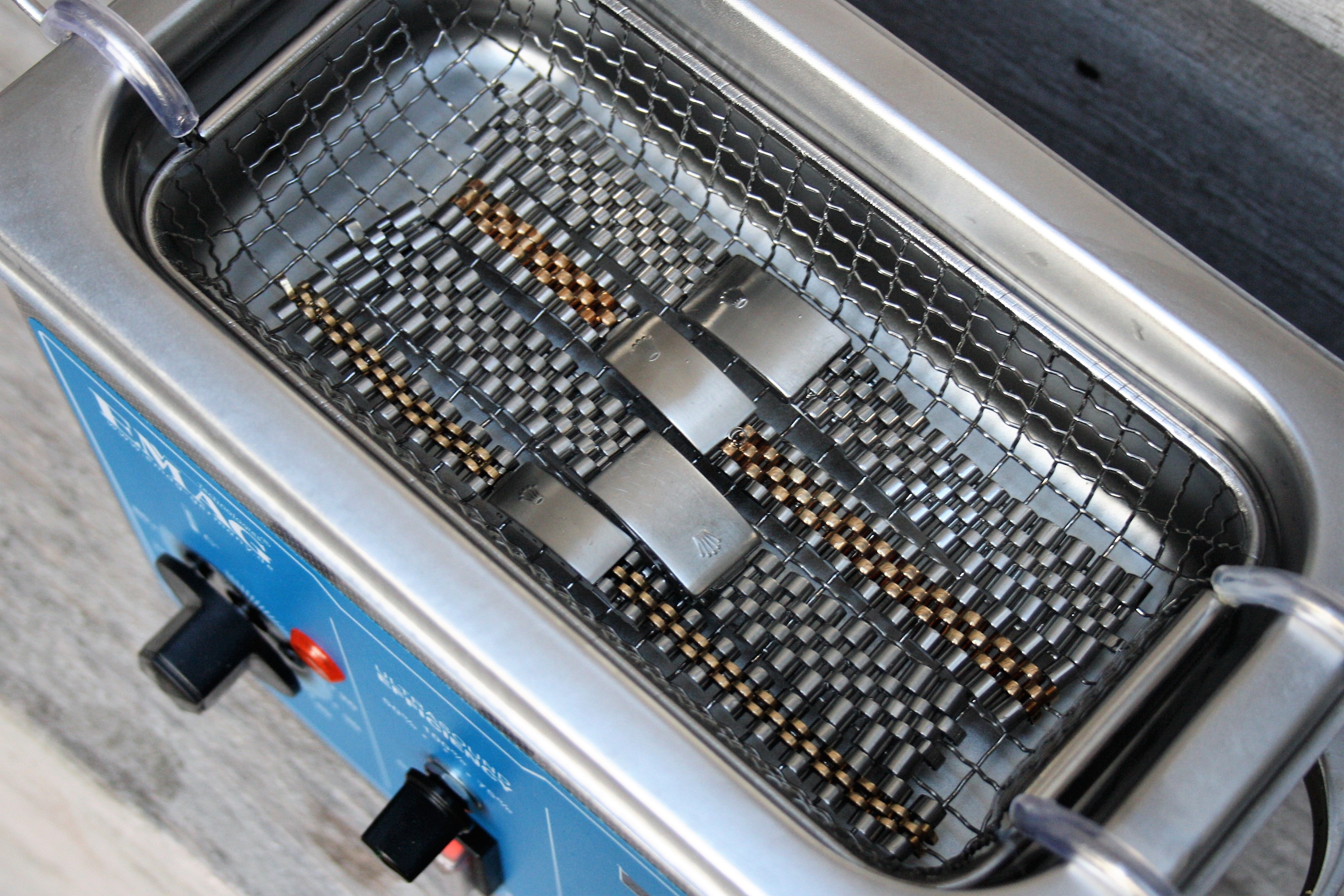

Nieuw jubilee bandje met rek binnen van een Horlogeforum lid :smiley:. Alle bandjes geef ik bij aankomst een ultrasoon behandeling, zodat het vuil eruit gaat. Vuil veroorzaakt rek in de band en dit moet dus als eerst worden verwijderd. Een kwalitatief goede ultrasoon werkt 10x beter dan één uit China. Daarnaast is de frequentie en temperatuur erg belangrijk om doeltreffend te reinigen. Het reinigen van een carburateur vereist een andere behandeling, dan in dit geval een Rolex jubilee band. Ik heb mijn ultrasoon proces zo geoptimaliseerd, dat het zelfs het fijnste vuil verwijderd :ok_hand:

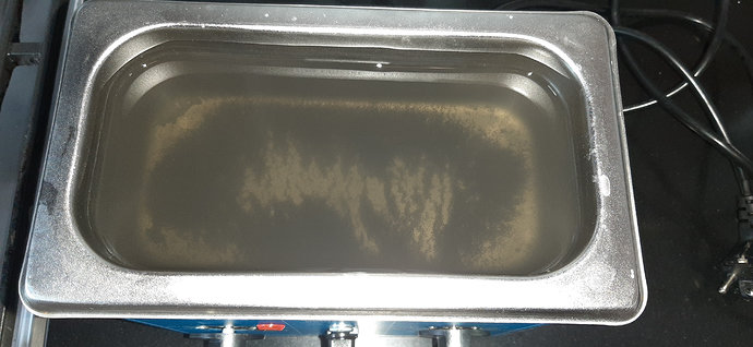

Voor de ultrasoon reiniging had ik net het water met receptje ververst.
Helaas was ik iets te laat met filmen, maar uit deze band kwam extreem veel vuil!

Behandel je bandje goed! Bij een banden restauratie krijg je een ultrasoon schone band terug. Dit is niet alleen hygiënischer, maar verlengt ook de levensduur van je band.

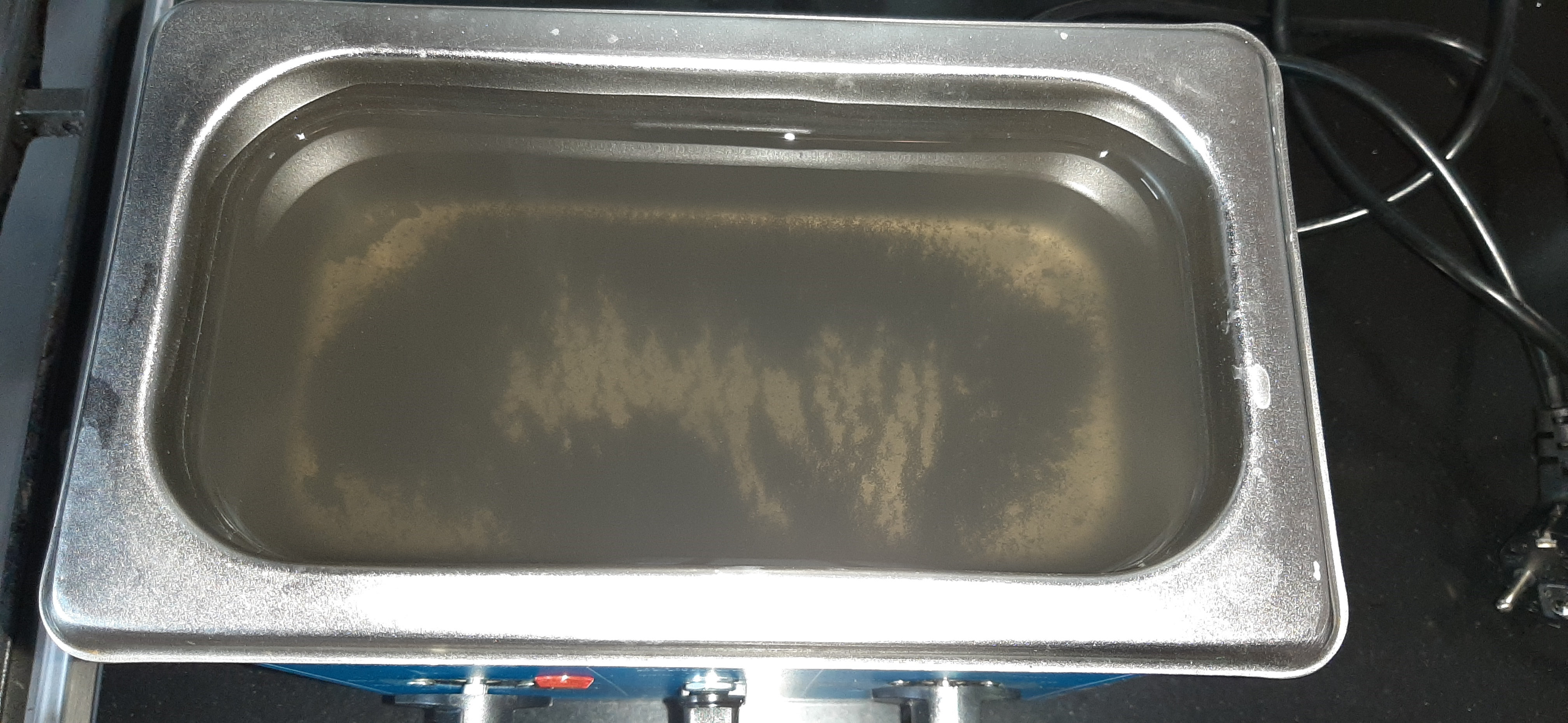

Hier het resultaat van vier banden tegelijk reinigen
Dit is het vuil wat achterbleef van de vier banden in het ultrasoon apparaat.
Van wat voor vloeistof (reinigingsmiddel) maak je gebruik in zo’n ultrasoon?
Ik maak gebruik van de Tickopur producten. Tickopur is een hoog aangeschreven ultrasoon vloeistoffen fabrikant. Ik heb heel wat vloeistoffen, maar voor bandjes zijn de R33 en RW77 effectief.
