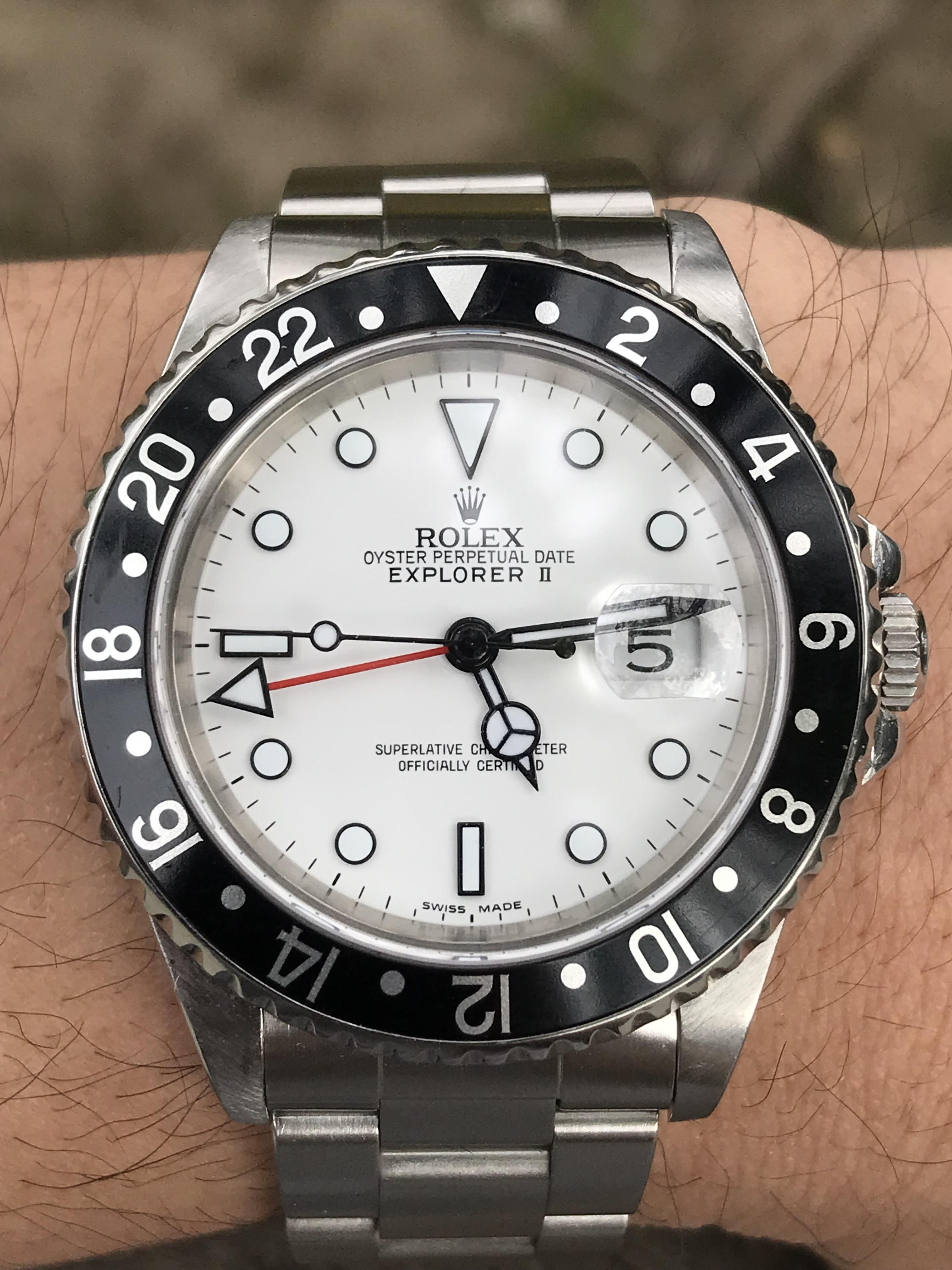

De witte variant met een coke bezel zou er dan zo uitzien :star_struck:

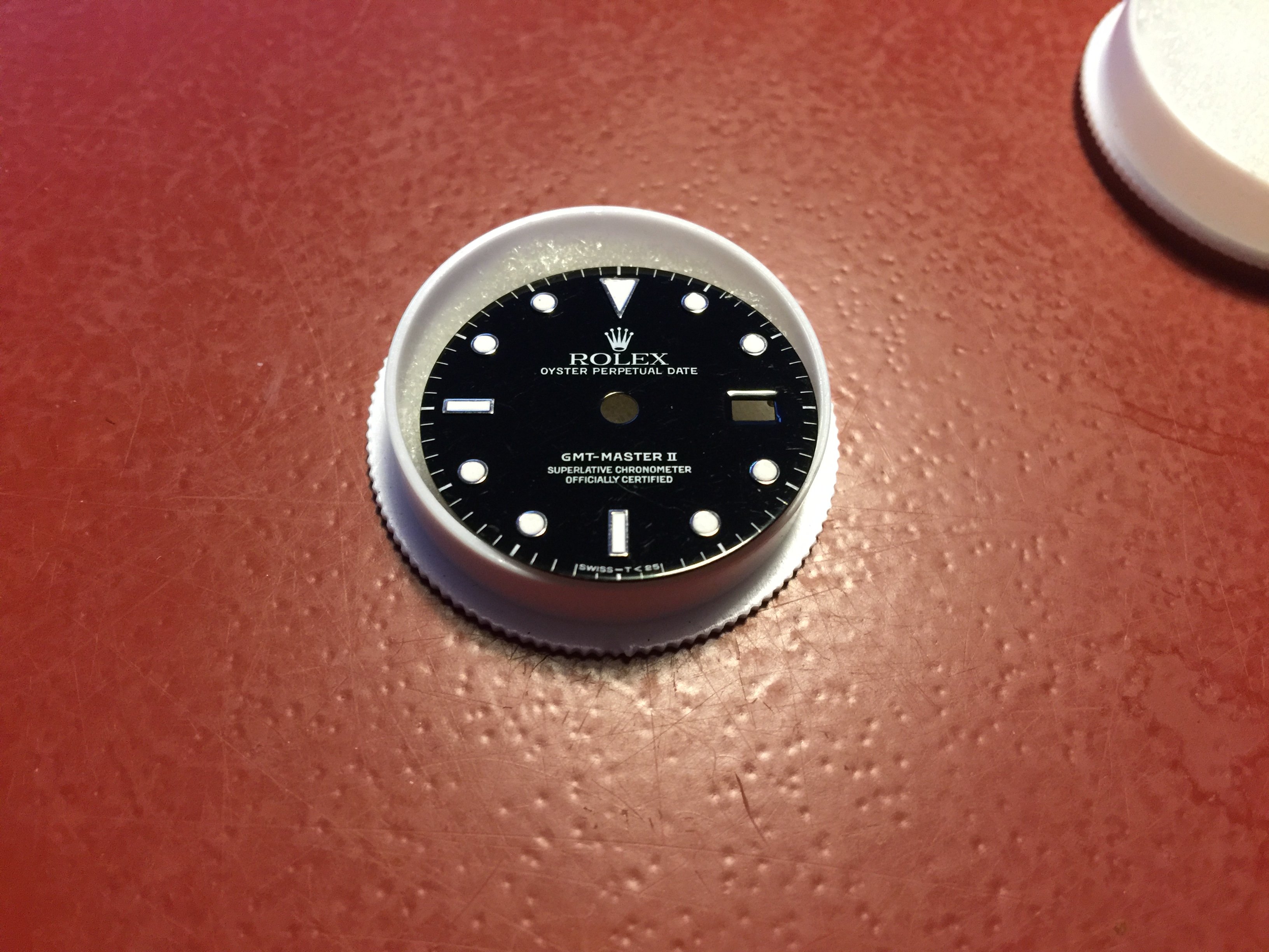

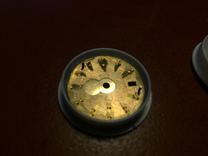

Veel makkelijker om een wijzerplaat te wisselen, die zijn uitwisselbaar omdat de uurwerken precies gelijk zijn. Door de dikte van het GMT uurwerk is er aan de onderkant van de plaat een gedeelte dat iets uitgefreesd is om ruimte te creƫeren.
Past gewoon, kast is identiek

Het moet wel haast een Explorer plaat in een GMT zijn.
Ik heb de eigenaar van deze mod gesproken in een Facebook groep.
Als ik me goed herinner is dit gewoon een coke GMT bezel op een Explorer II kast.
