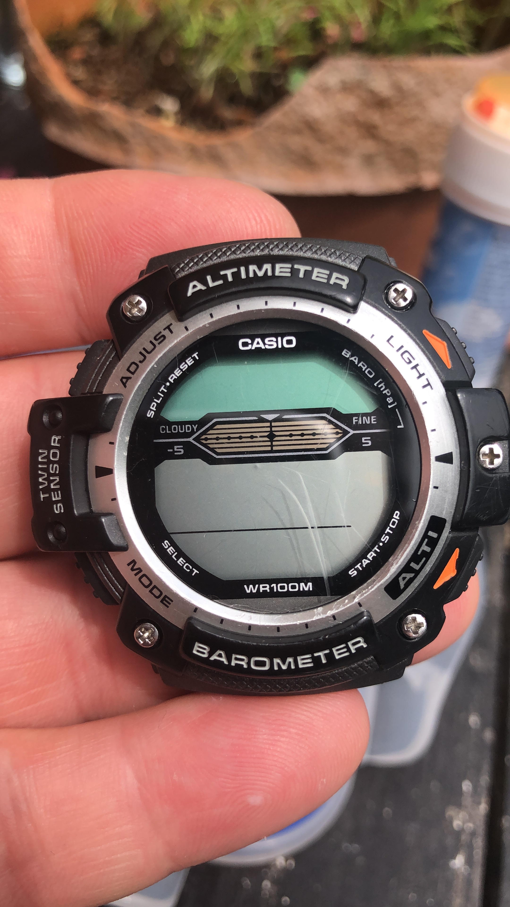

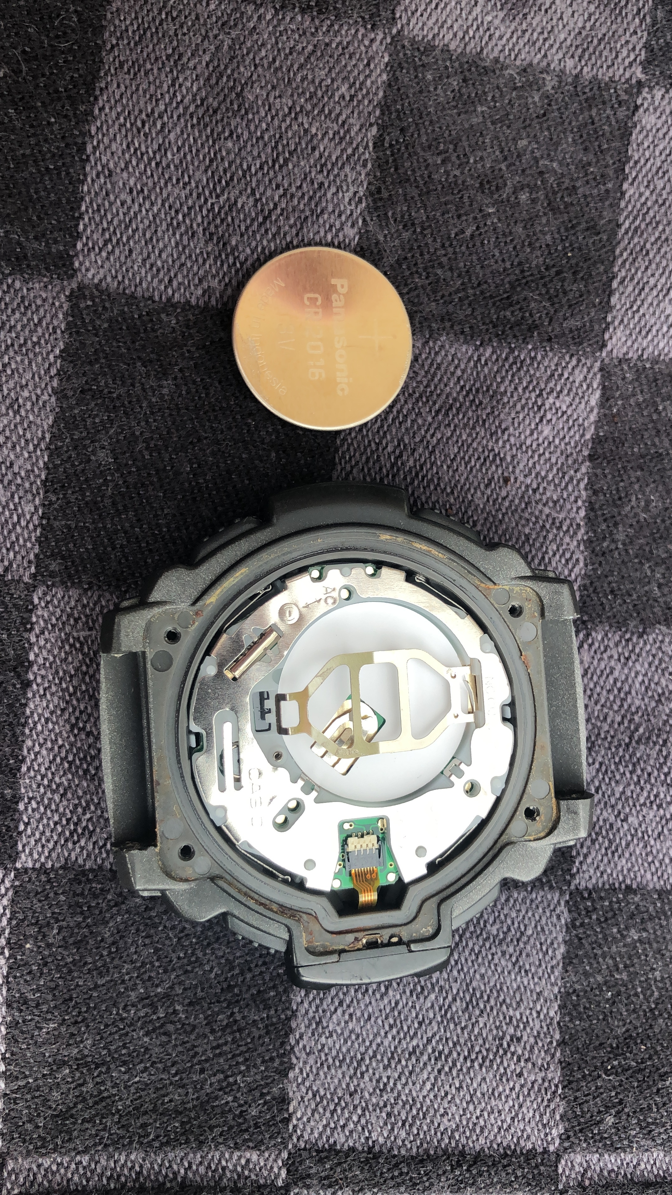

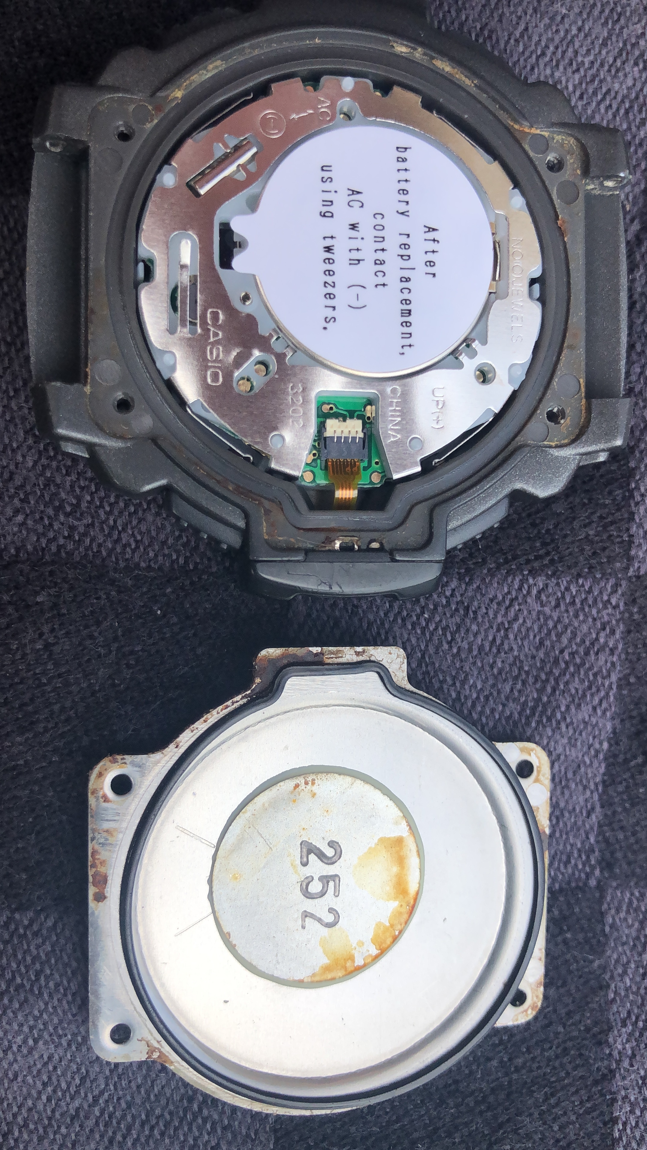

Gezien mijn recente interesse in het digitale horloge aanbod van Casio leuk om hier tegenaan te lopen. Een SGW300H. Voor 5 euro kon ik em niet laten liggen. Was erg vies en er zat een lelijke waardeloze stalen band om en (uiteraard) is de batterij leeg. Gevalletje bandje kapot, batterij leeg, in de la ermee. Maar voor mij toch weer even een leuk projectje.
Soppie, borsteltje, binnenkant bekijken. Kon vandaag alleen even geen CR2016 bemachtigen dus dat doen we morgen. En natuurlijk nog een bandje…
Hopelijk werkt ie nog, maar heb goede hoop

Zou ik ook niet laten liggen! Zal wel nog werken hoor, vergeet je AC-reset niet na de batterijwissel.

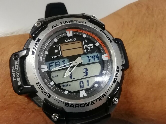

Jammer van de krassen op de acryl, maar zeker bruikbaar als beater-watch! Zelf eentje gehad, terug in ere hersteld en prijs x2 opnieuw doorverkocht.

Dank voor de tips. Over het ‘glaasje’….is dat acryl of glas? Ergo, kan ik met tandpasta of polywatch die krassen eruit krijgen danwel verminderen?
Acryl.
Denk wel dat je het minderen kan.

Is zeker te polijsten!
Polywatch, tandpasta, en bij een diepe kras eerst 2000 en 3000 waterproof.
Niet te bang zijn😊

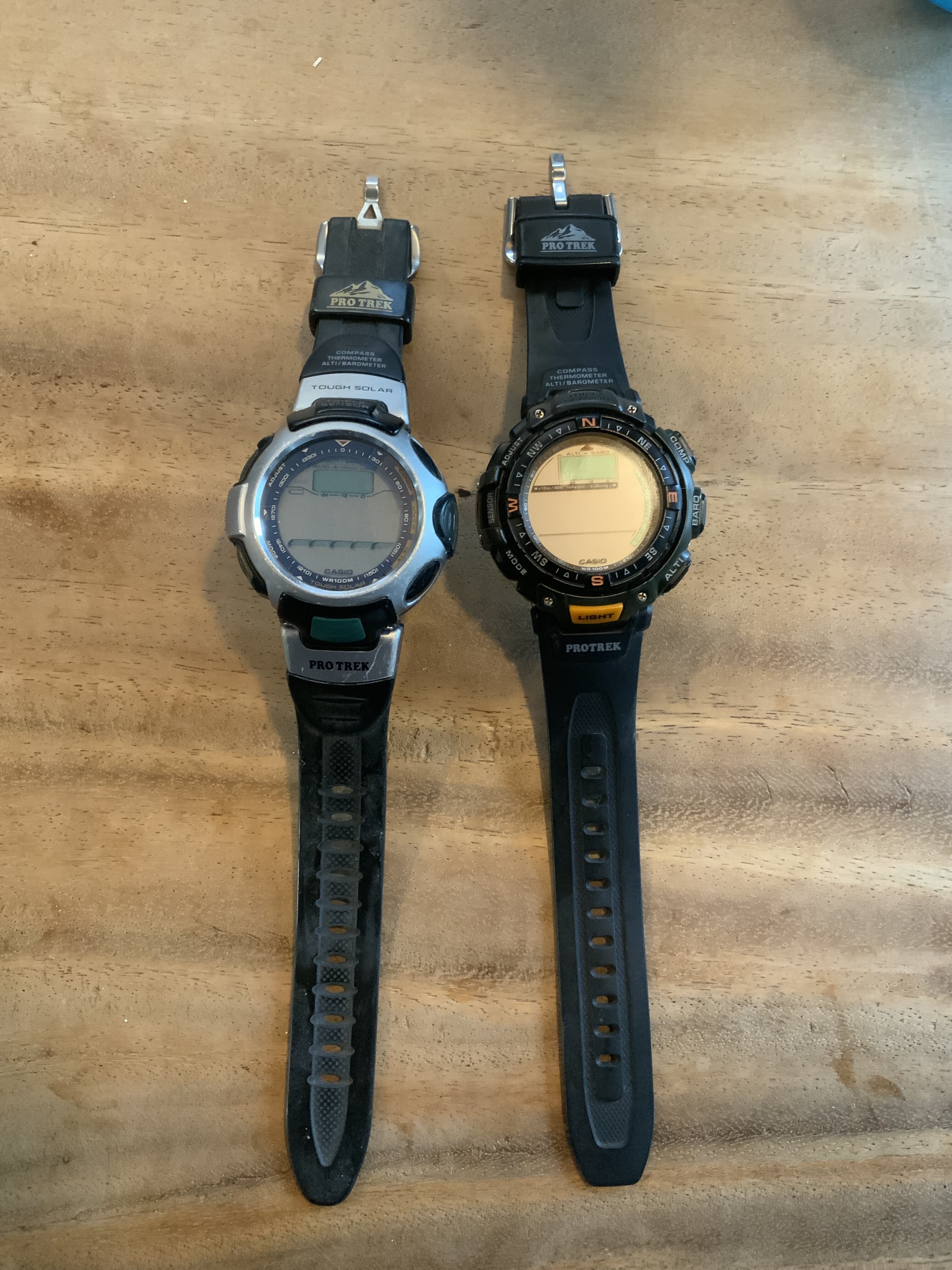

De barometers van Casio geven over het algemeen wel de juiste waarde nadat ze goed ingesteld zijn, de hoogtemeter is gekoppeld aan de barometer, dus als je die echt wil gebruiken moet je die bijna continu in de gaten houden en bijstellen, als het ander weer is kan je zomaar 100 meter in hoogte anders zitten dan wat je verwacht, zonder van je plek te komen.
Heb ze ook op de Pro Trek’s hier. Moet ze regelmatig wel z’even bijregelen hoor.

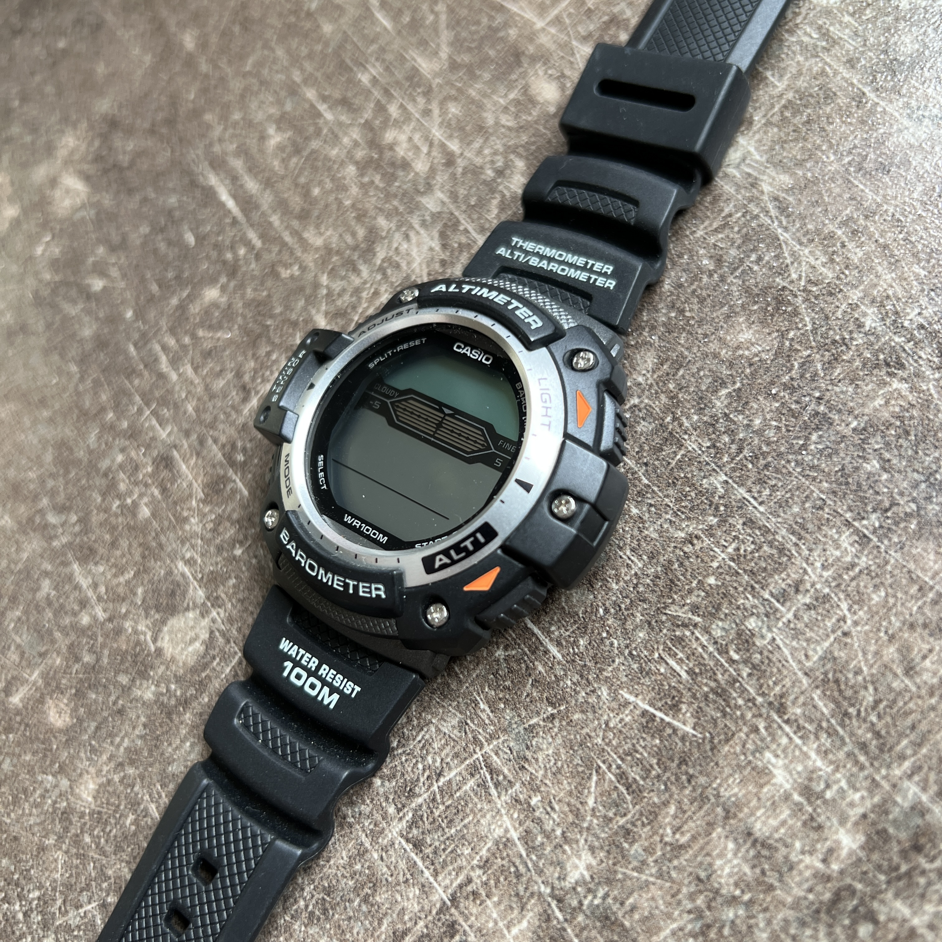

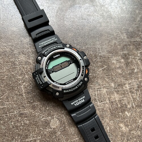

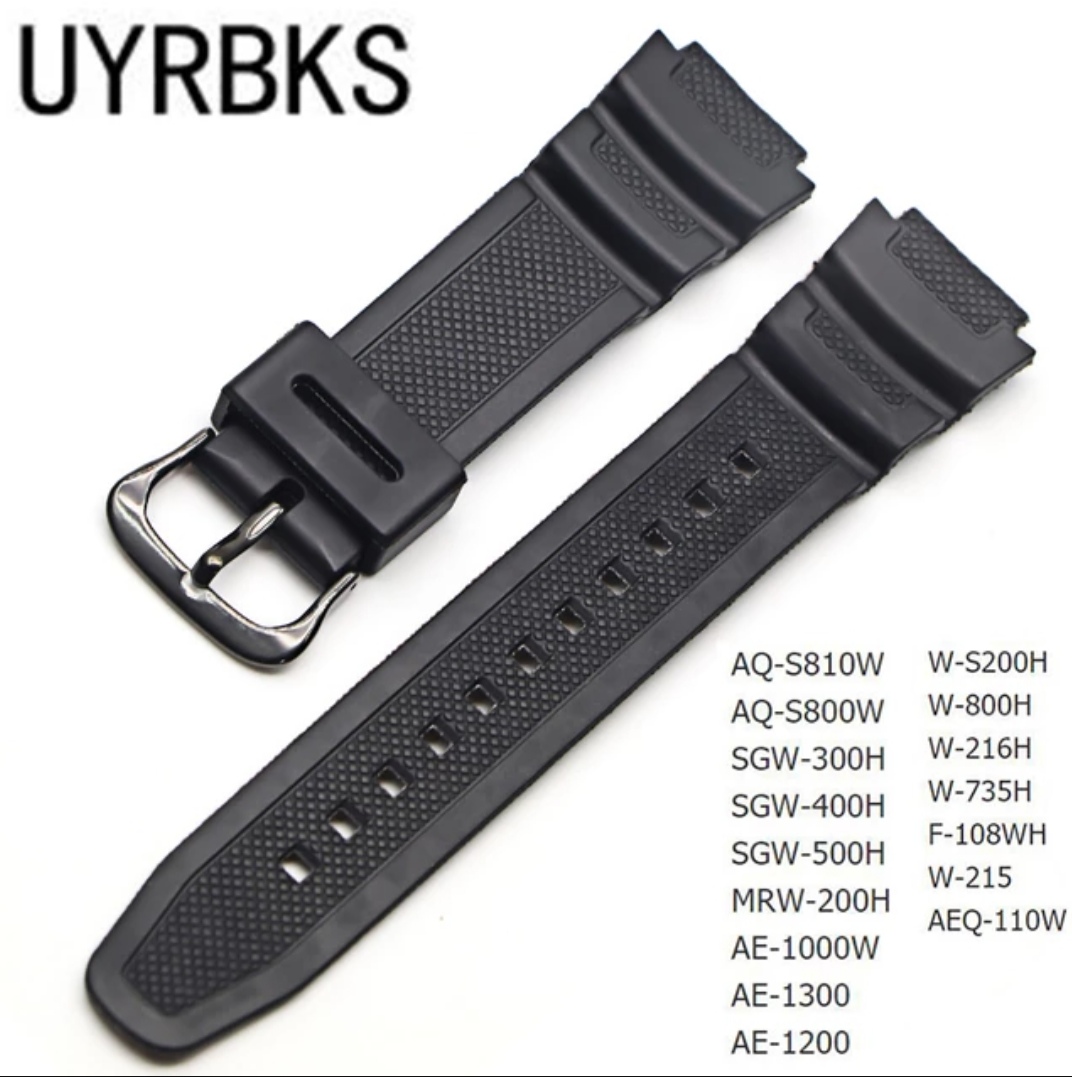

Bandje is 18mm. Je vindt die zoals de originele voor dit type op Ali Express.

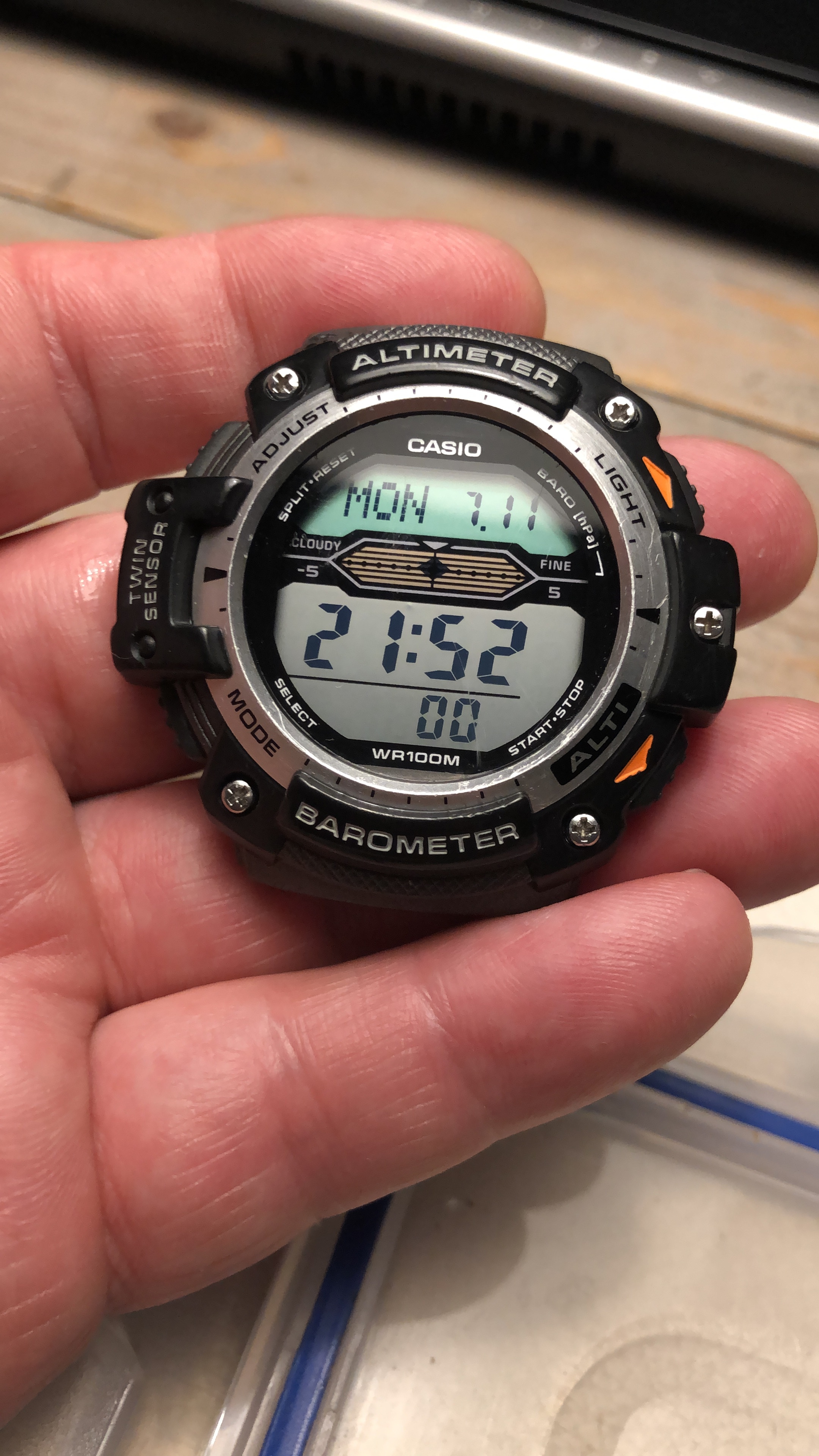

It’s alive!
Ben even met tandpasta aan de gang geweest voor de krassen op het acryl. Wordt minder maar tis een behoorlijk diepe. Voor nu even klaar, ga ik later nog wel eens mee aan de slag. Maar hij ruikt lekker fris in ieder geval
Band is ook onderweg. Voorlopig kijk ik even of ik een nato ervoor heb liggen. Vast niet want alles wat ik heb is 20mm of meer…
Ook maar eens de manual online opsnorren. Uitgebreid ding.
