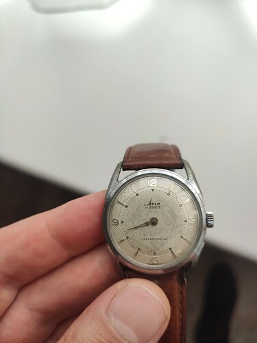

Net dit horloge gekocht op een rommelmarkt voor €2.50.

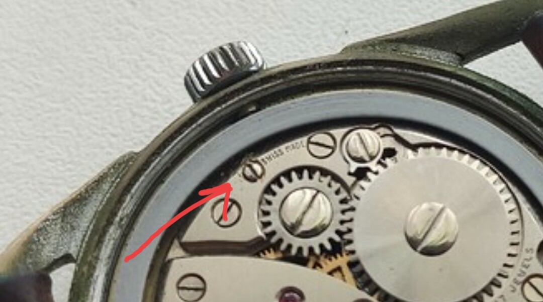

Weet iemand hoe ik de kroon er uit krijg en wat voor uurwerk het is?
Dit schroefje een half slagje losdraaien. Misschien ietsje meer, maar niet teveel. Anders komt ie los en moeten de wijzers en wijzerplaat eraf om het terug te plaatsen.
Steeds een klein stukje en even proberen .
Mooi horloge trouwens! :hugs:

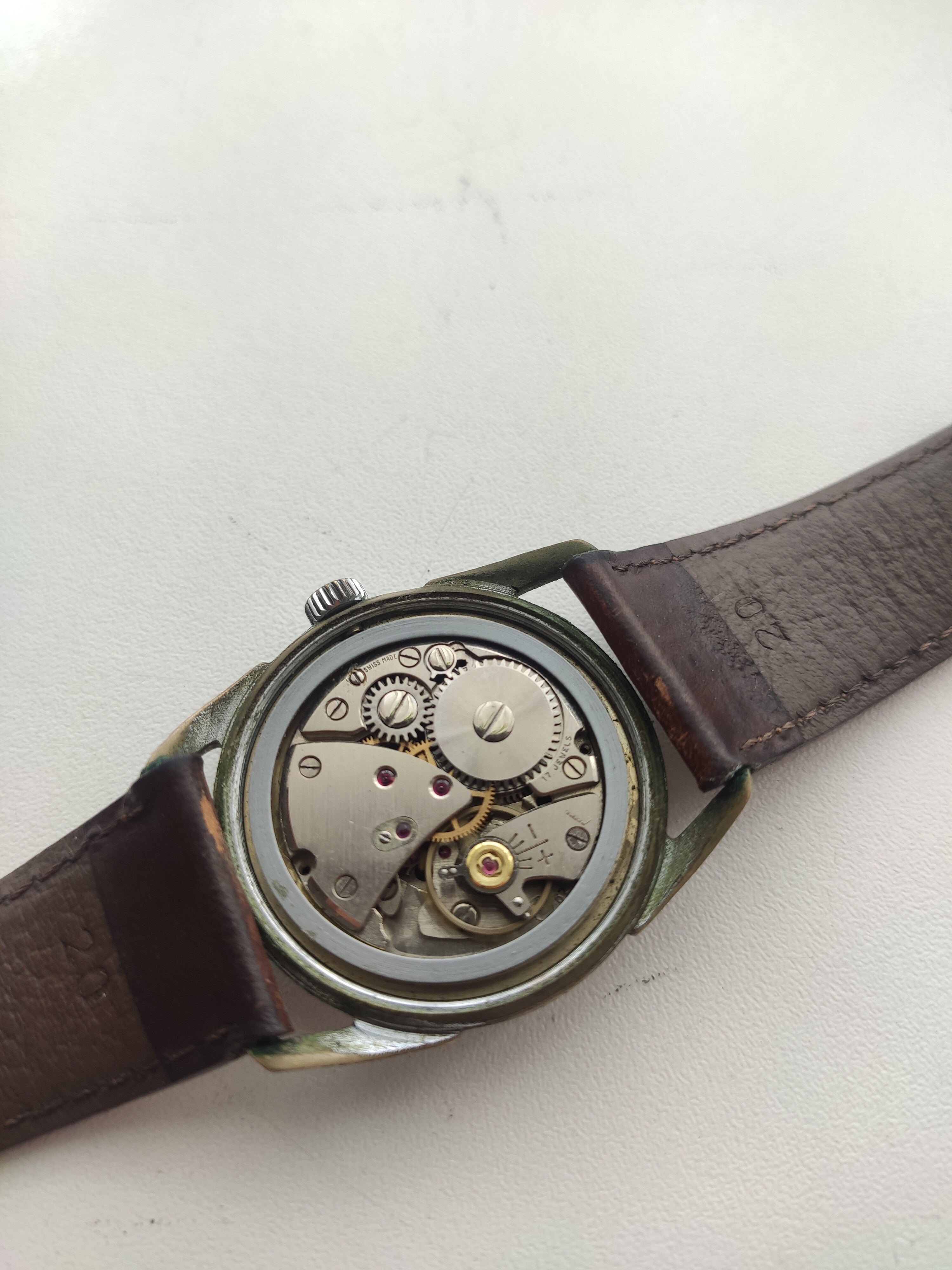

Is zeker een FHF uurwerk.
Lijkt op FHF 72 zo uit mijn blote hoofd.
Zoek eens op de site van Dr Ranfft welke FHF het is.
Zal dan een 67 zijn, dat nummer staat onder de balans.
Had niet verwacht dat er zo’n leuk uurwerkje in het ding zou zitten!
Lijkt inderdaad een FHF (Fabrique d’Horlogerie de Fontainemelon, Fontainemelon, Zwitserland)
type 67 uit ca. 1950

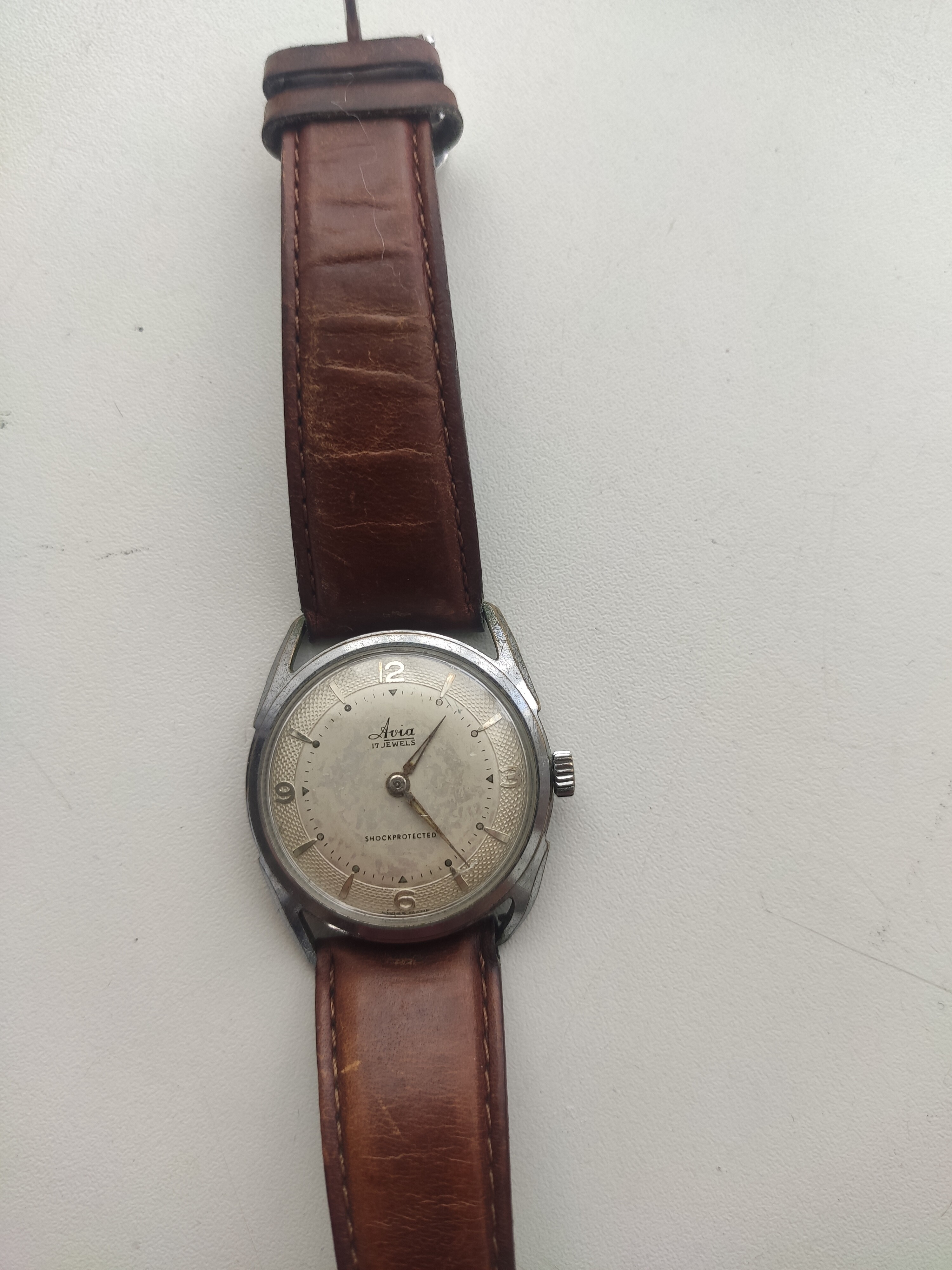

Een hele vroege Meistersinger :laughing:
Vreemd dat de minutenwijzer verdwenen is.
Daarom moest de kroon er dus uit haha!
Je hebt hem gevonden :ok_hand:
Of had je er een nog ergens liggen?
Had er een liggen in een rommelbak die er wel heel erg op leek. Denk probeer het gewoon, en hij past perfect! Wel een andere kleur maar hey, je kan niet alles hebben!
Gaaf ding en mooie case ook.
Hoort nog wel een secondewijzer op denk ik als ik dat asje zie.
Maar goed. Vreemd dat de wijzers weg zijn en t horloge dicht zat.
Mijn ervaring met tiretteschroeven is dat ze altijd minimaal anderhalve volledige slag kunnen hebben. Voordat je dat doet, check eerst of-ie nog volledig vastzit! Na die 1,5 slag zachtjes op de schroef drukken en aan de kroon trekken. Desnoods nog een kwart slagje extra. Als je begint met slechts een halve slag ben je wel lang bezig voordat-ie loskomt. :slightly_smiling_face:
Caseback zat er ook echt los op. Apart verhaal inderdaad! Uurwerk loopt tot dusver wel gewoon.
Moet zo te zien inderdaad een secondewijzer op, die had ik helaas niet meer.

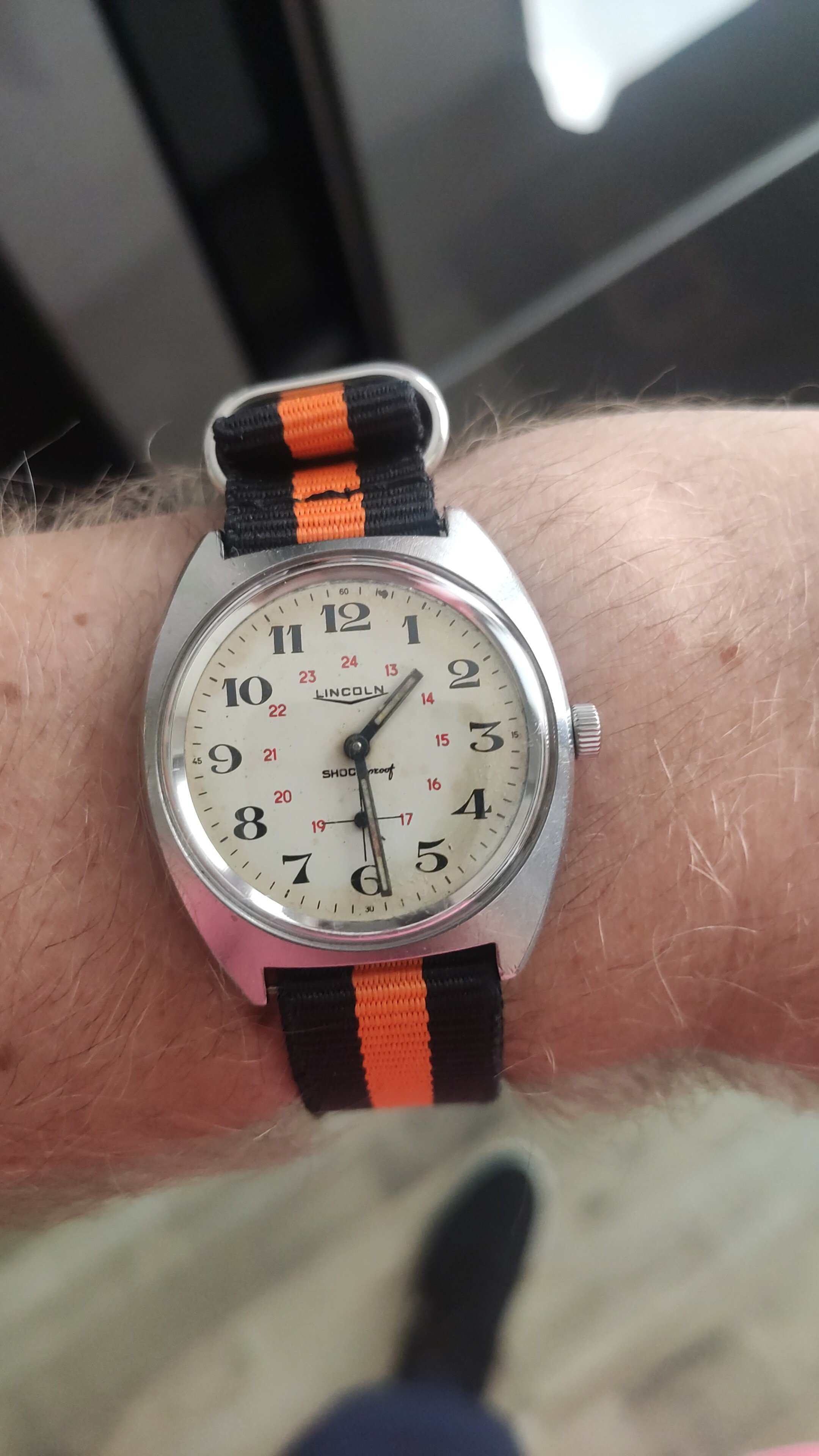

Had ook deze nog trouwens
Leuk spul allemaal!
