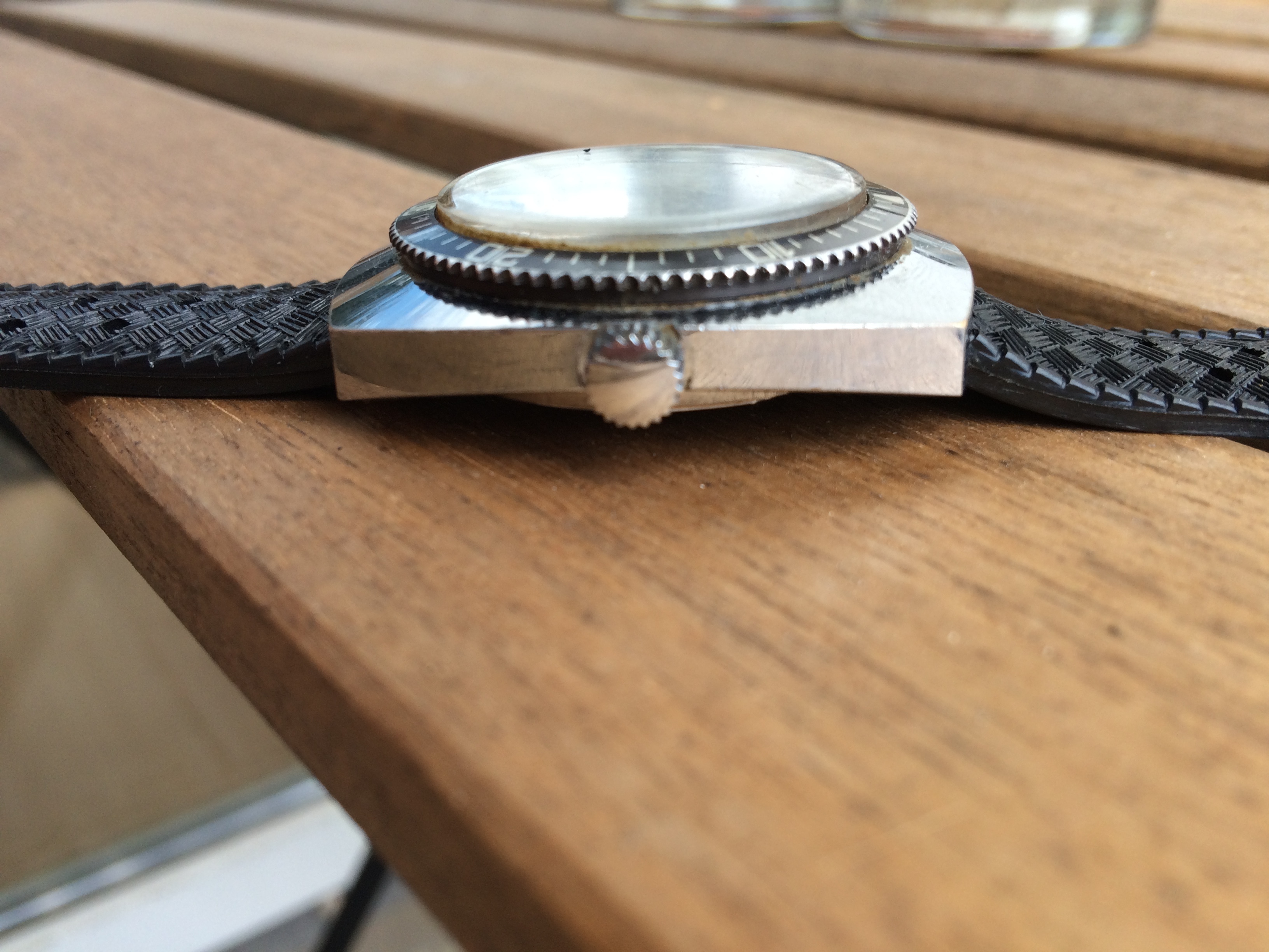

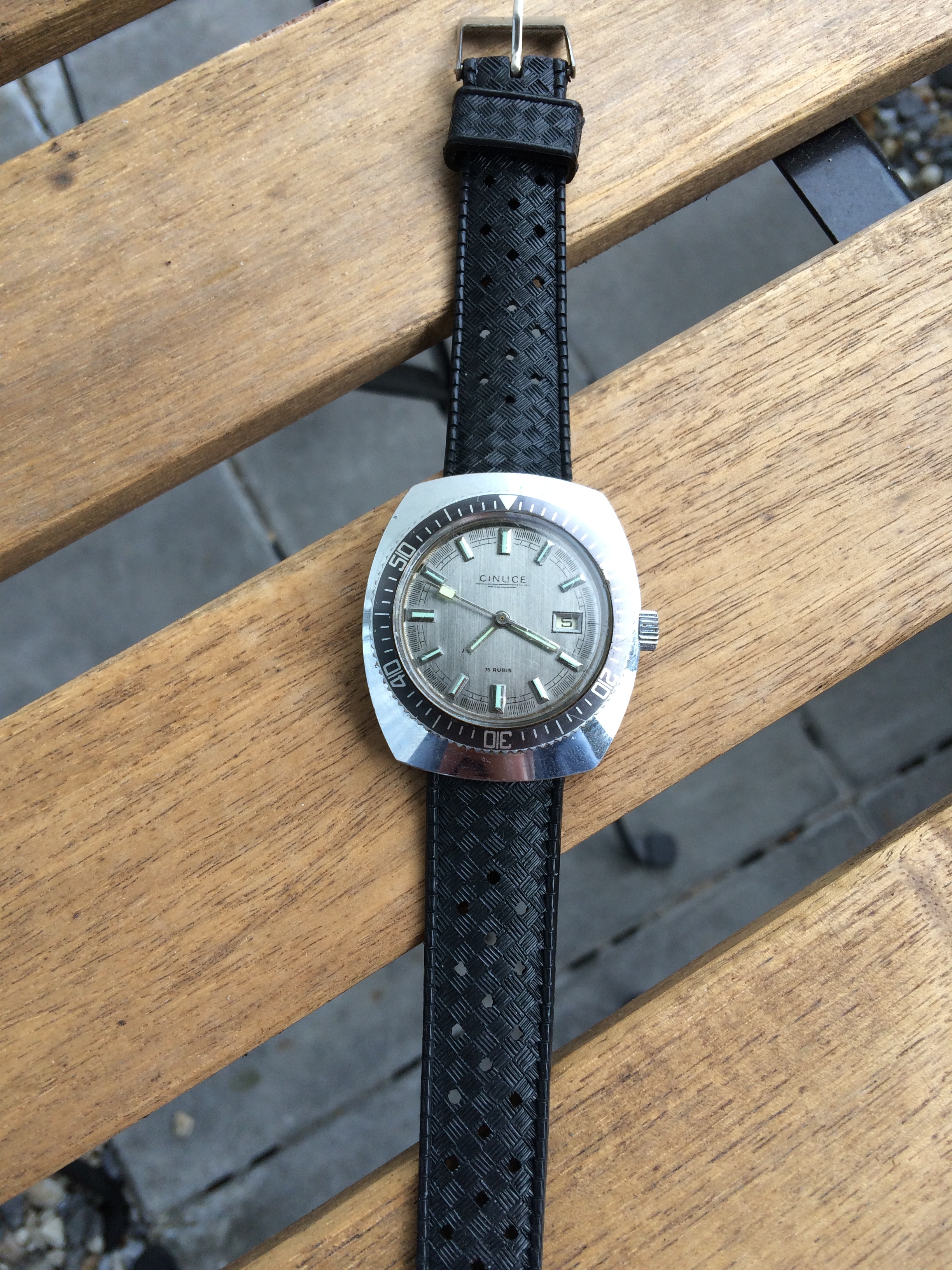

Afgelopen vakantie in Frankrijk op een brasserie het onderstaande horloge uit een bak gevist. Een vintage duikertje met een faded bezel. Ik heb hem zelf op een tropic bandje gezet:

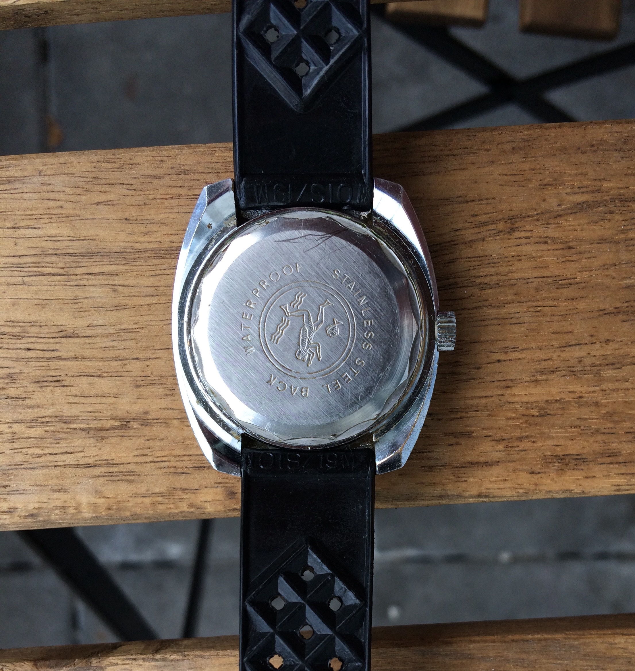

Helaas wil de kroon niet verder draaien, en loopt het horloge niet, ik kan wel de tijd verzetten :slight_smile: iemand een idee wat het kan zijn? Krijg helaas niet de achterkant eraf door gebrek aan correct gereedschap.

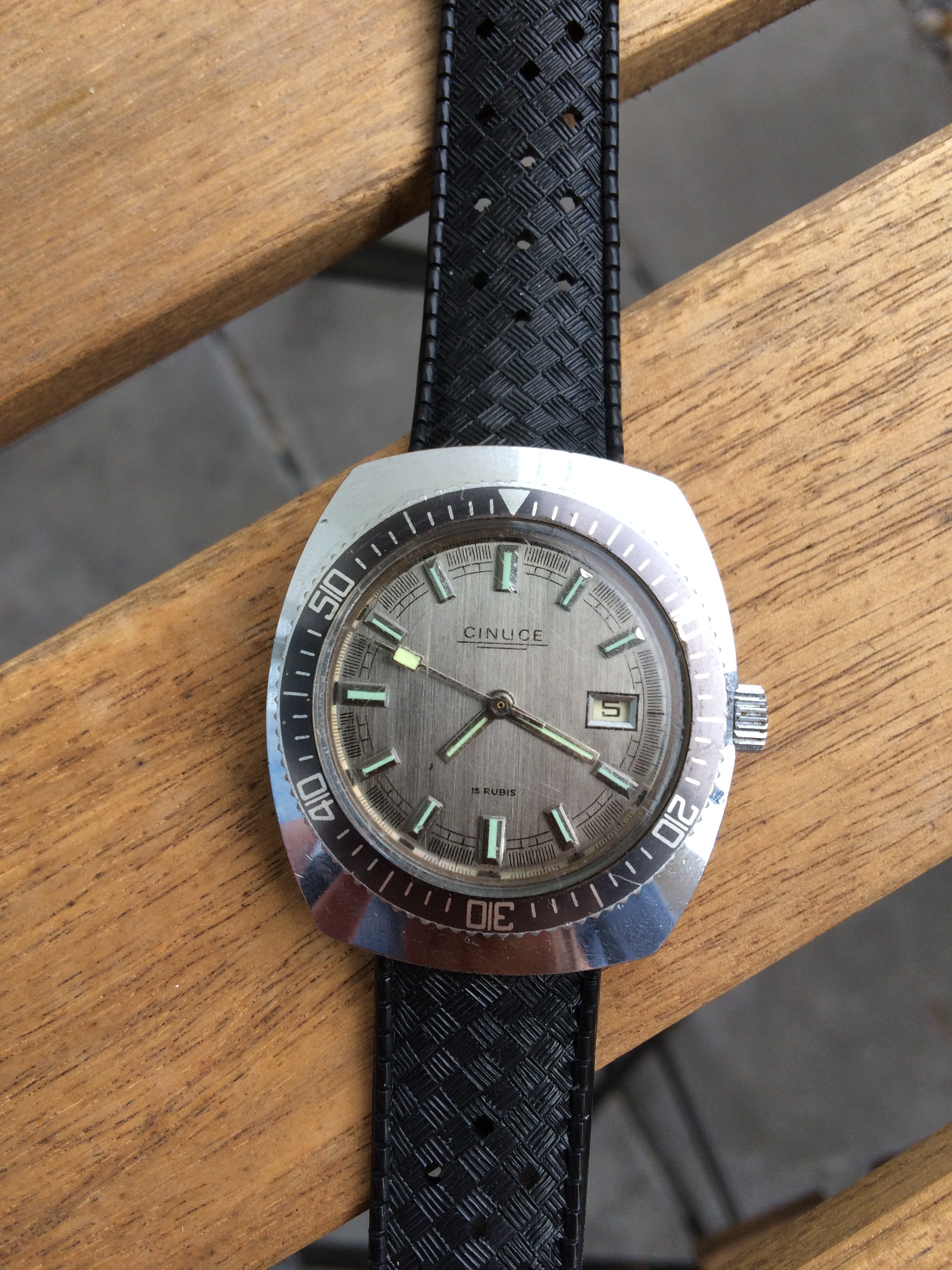

Kent iemand het merk Cenuce? Ik kan er niks over vinden.
Alvast bedankt!
ik ken dat soort achterdeksels wel van Cincaset penankers,
die waren iig niet geschikt om mee te duiken.
Frans merk dat soms gebruik maakte van hele goedkope Zwitserse uurwerkjes
werden verkocht via de toonbank van sigarenwinkels en vanaf rekken op treinstations.
ik schat deze in van begin jaren 70 gezien de tekst “waterproof” ipv resistant

Zodra je hem open krijgt zit dit er waarschijnlijk ingebouwd.
France Ébauche penankertje hoogstwaarschijnlijk of staat er Swiss made op?

Ik heb een Mortima met een Cattin C66 uurwerkje er in. Van voren ziet het horloge er anders uit als de jouwe maar de achterzijde is identiek.
De mijne wilde niet meer opdraaien.
Heb advies gevraagd aan 2 vintage kenners en ene adviseerde 'm weg te doen…niet waard.
De ander wilde het wel proberen maar kreeg de deksel niet open…de deksel tool alleen kost al iets van € 80,-
Beetje fatsoenlijke beurt is ook al snel € 80,-…vind je het dat waard ?
lijkt me flauw. Met een goede jaxa krijg je die zelfs open. (zolang die niet compleet vastgeroest is maar dan is het toch een perte totale.
mogelijk is dat deksel nog met een rubberbal open te draaien ook.
Geprobeerd met rubber bal maar dat wilde ook niet lukken. Ik zelf waag me er niet aan…
In mijn geval 150,- weg gegooid😝
De deksel lijkt niet vastgeroest, ik heb 4 euro betaald voor het horloge. Dus dan kan een niet te dure service beurt er denk ik nog wel vanaf.
Iemand op het forum in de buurt van arnhem / utrecht die naar mijn horloge wil kijken?
Goeie tip is met secondenlijm een grote moer op de deksel lijmen, 24 uur laten uitharden en dan draai je met een steeksleutel hem er zo vanaf. Vervolgens leg je het deksel met moer en al in de aceton (leen mrs. @Igor haar nagellakremover daarvoor) en je haalt uiteindelijk de moer er zo af.
