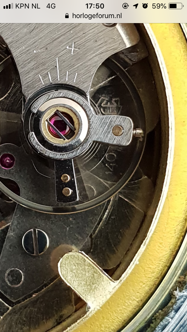

Afgelopen week voor een prikje dit handwindertje gekocht op een rommelmarkt in Duitsland.
Het betreft een handopwinder van het merk Prätina.
Het uurwerk is ongemerkt voor zover ik kan zien.
Hij loopt en het datumverzet werkt, maar hij loopt fors achter. Echter ziet hij er niet zo slecht uit. Hij heeft wat krassen en het kunststof glaasje heeft een flinke beurt nodig. De mooie lichte sunburst wijzerplaat en opgelegde indexen maken het een elegant geheel. De band die ik nog had liggen past er mooi op.
Ik kocht hem vooral omdat ie me toch wel sterk aan mijn c-shape Constellations doet denken.
Het glaasje durf ik zelf nog aanpakken, maar het uurwerk heeft bekwame handen nodig. Mocht iemand hier zich geroepen voelen, laat maar horen.

Kijk onder de balans staat het merk en type.
Kan het niet helemaal goed zien op de foto.
Merk FE iig. Duits dacht ik
Balans afstelling staat net onder het midden in de min, zou hem als ik jou was zelf proberen af te regelen door deze met kleine stapjes wat meer in de plus te zetten.

FE is niet Duits maar staat voor France Ebauches.
Misschien demagnetiseren ?

Ik heb het horloge de afgelopen 36u een beetje in het oog gehouden, en tot dusver loopt ie een goede 5 min achter, dus mijn aanvankelijke schatting was wat ruw. Dit kan ik wellicht dus zelf proberen door de afstelling een beetje in de + te draaien als ik het goed begrepen heb.
