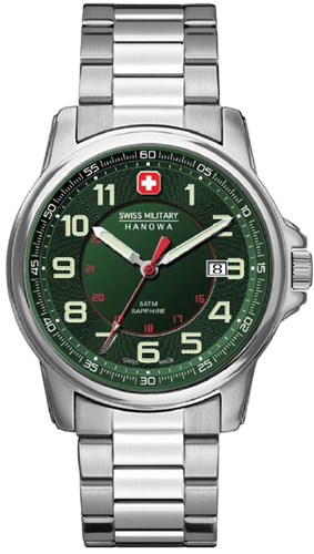

In mijn hele mooie Hanowa Grenadier zit een Ronda 515 quartz loopwerk. Ik heb hem nog maar net. De verkoper zegt dat er in september 2015 een nieuwe batterij is ingezet door een horlogemaker.

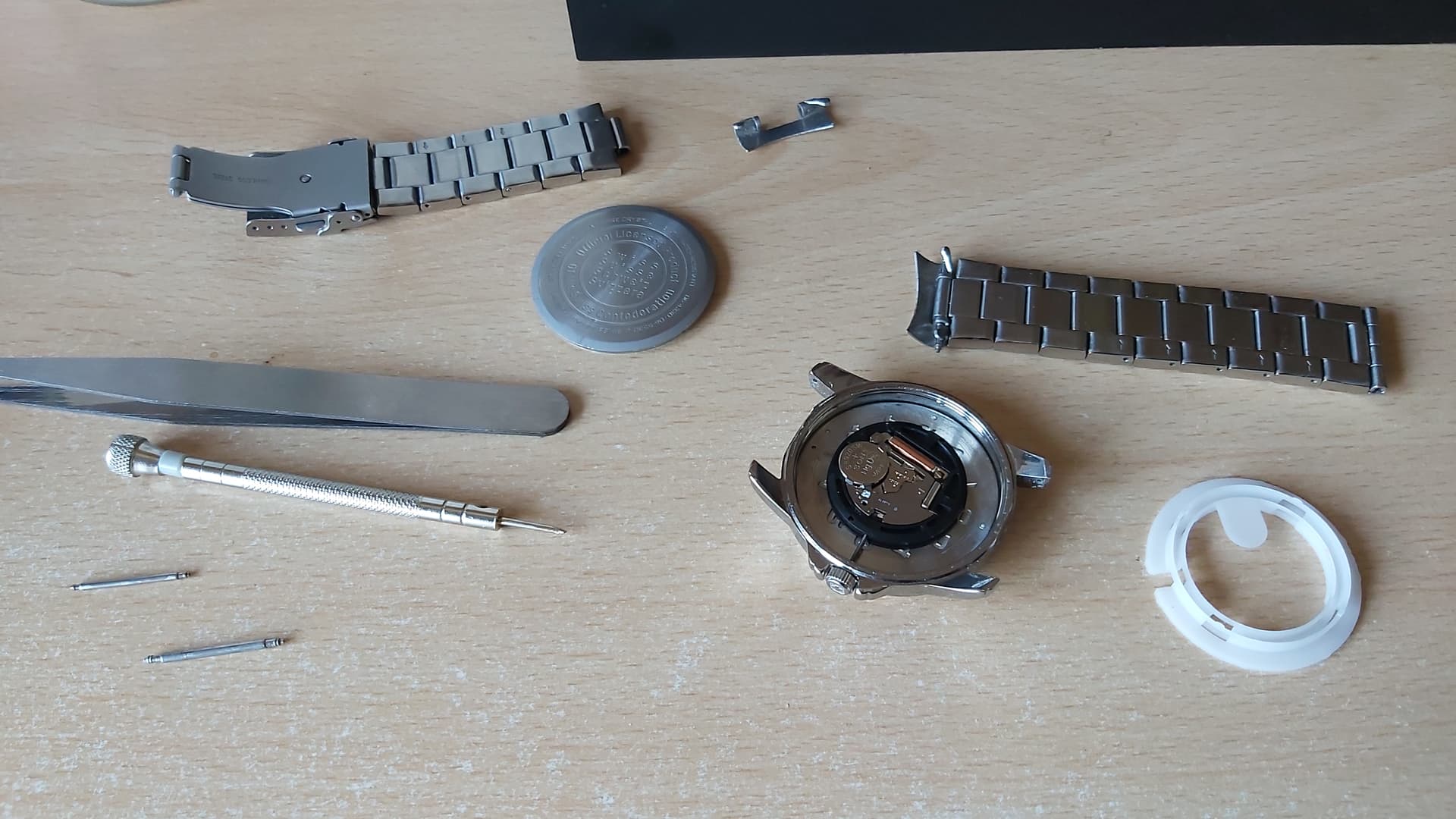

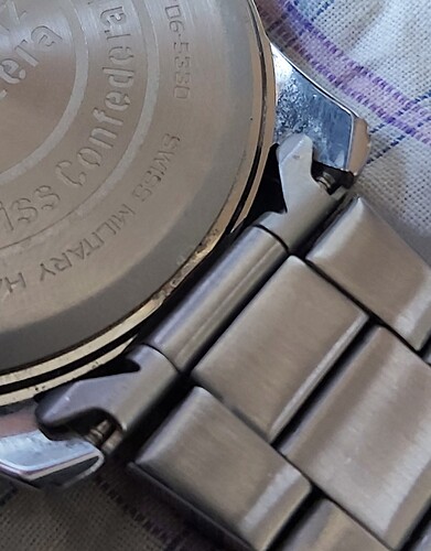

Ik los dingen graag zelf op. Goedkoper en zo leer je nog eens iets. Deze Hanowa heeft een snap-on caseback. In mijn goedkope gereedschapsetje zit gelukkig zo’n mesje.
Voor het gemak wel eerst de band er afgehaald. Viel niet mee.

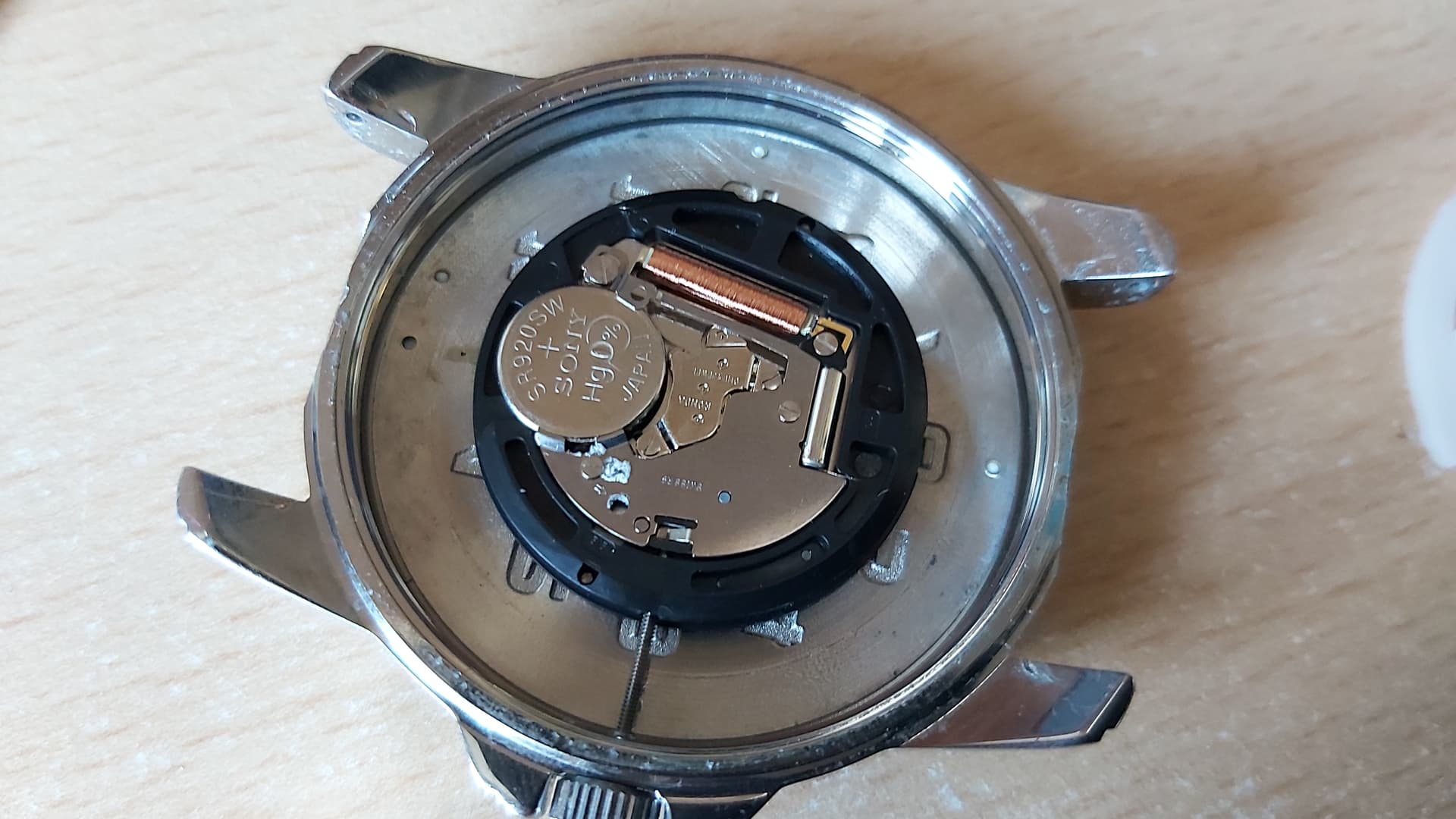

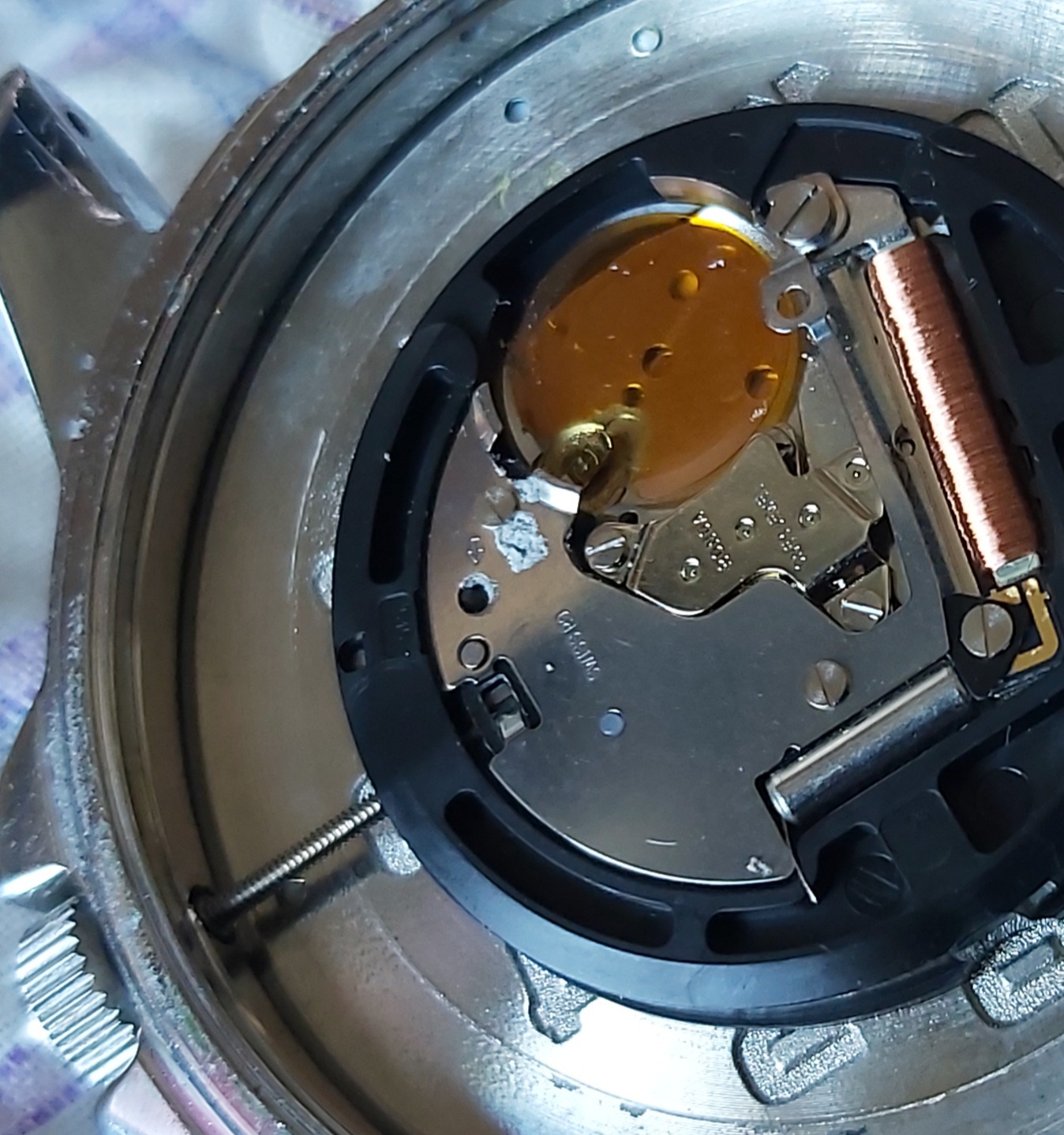

Maar: gelukt! In eerste instantie vreugde, maar bij nadere inspectie lijkt het erop alsof de batterij gelekt heeft?
Ik krijg morgen een nieuwe batterij in de post, ik hoop heel erg dat hij daarna weer gaat lopen. :crossed_fingers:

Goed bezig. Het is een SW batterij, dat scheelt. Even schoonmaken met (99%) alcohol op een puntje bamboestick en dan nieuwe batterij erin, dan gaat hij het vast wel doen.

ik denk dat die lekkage van een eerdere Renata batterij is.
Sony is best goed en gaat zeker niet in een half jaar al lekken.
Ik denk ook niet dat ie leeg is, waarschijnlijk maakt ie alleen slecht contact.
batterijcorrosie moet je echt volledig opruimen anders blijft het gewoon doorrotten.

Persoonlijk zou ik iets groffer geweld toepassen bij het verwijderen van de corrosie, krabben met een schroevendraaier tot het metaal weer blank is.
Wel oppassen dat het gruis niet het uurwerk in verdwijnt.
Napoetsen met een beetje olie tegen verder roesten.
Je kan het metalen schild verwijderen, dan kan je het circuit beoordelen en eventueel schoonmaken. Kijk uit bij de spoel, 1 tikje van de schroevendraaier en het ding is stuk.

beter met een glasvezelpen.

Helaas. Ook nieuwe batterij helpt niet. Ik heb de laatste tijd niet veel geluk met horloges.
