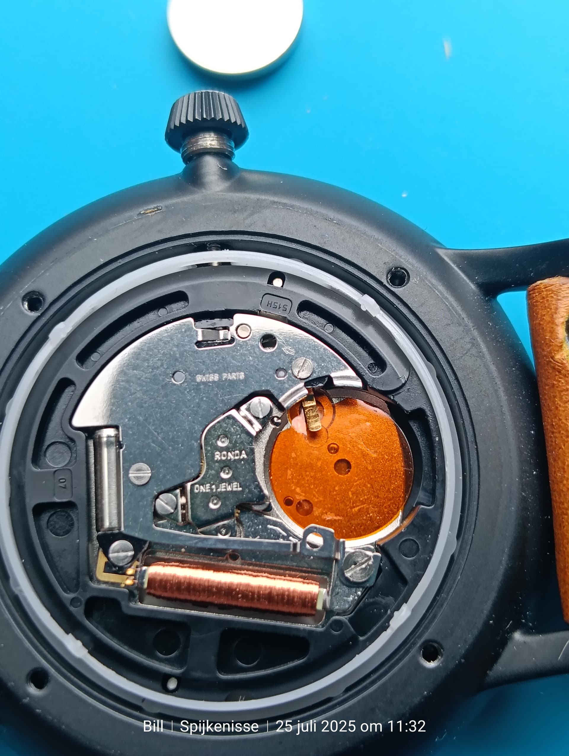

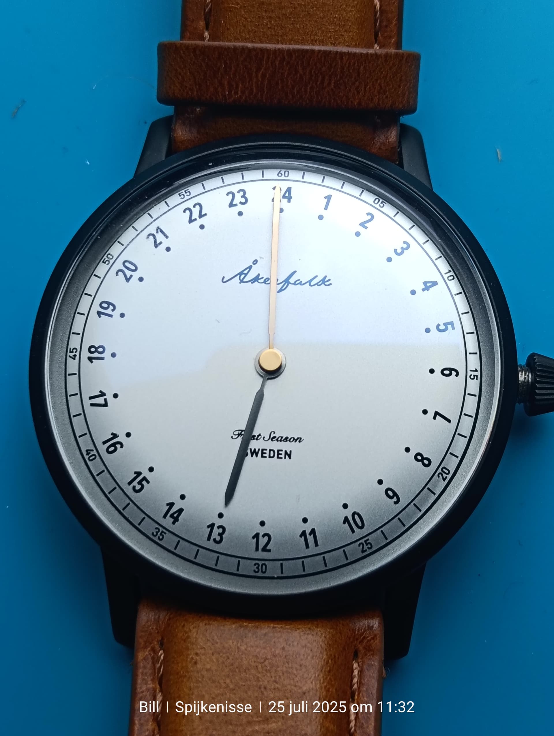

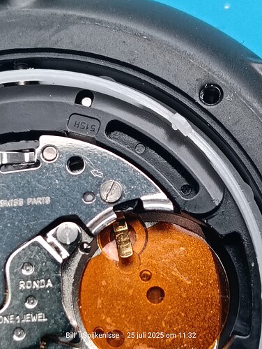

Overal zie ik de ronda 515h. 24 uurs met 4 wijzers. Maar ik heb maar twee wijzers nodig. Neem ik dan gewoon de 3 of 4 wijzers beweging en laat ik dan de seconden wijzer weg. Of is er eentje speciaal voor dit horloge?
Hier wat foto’s

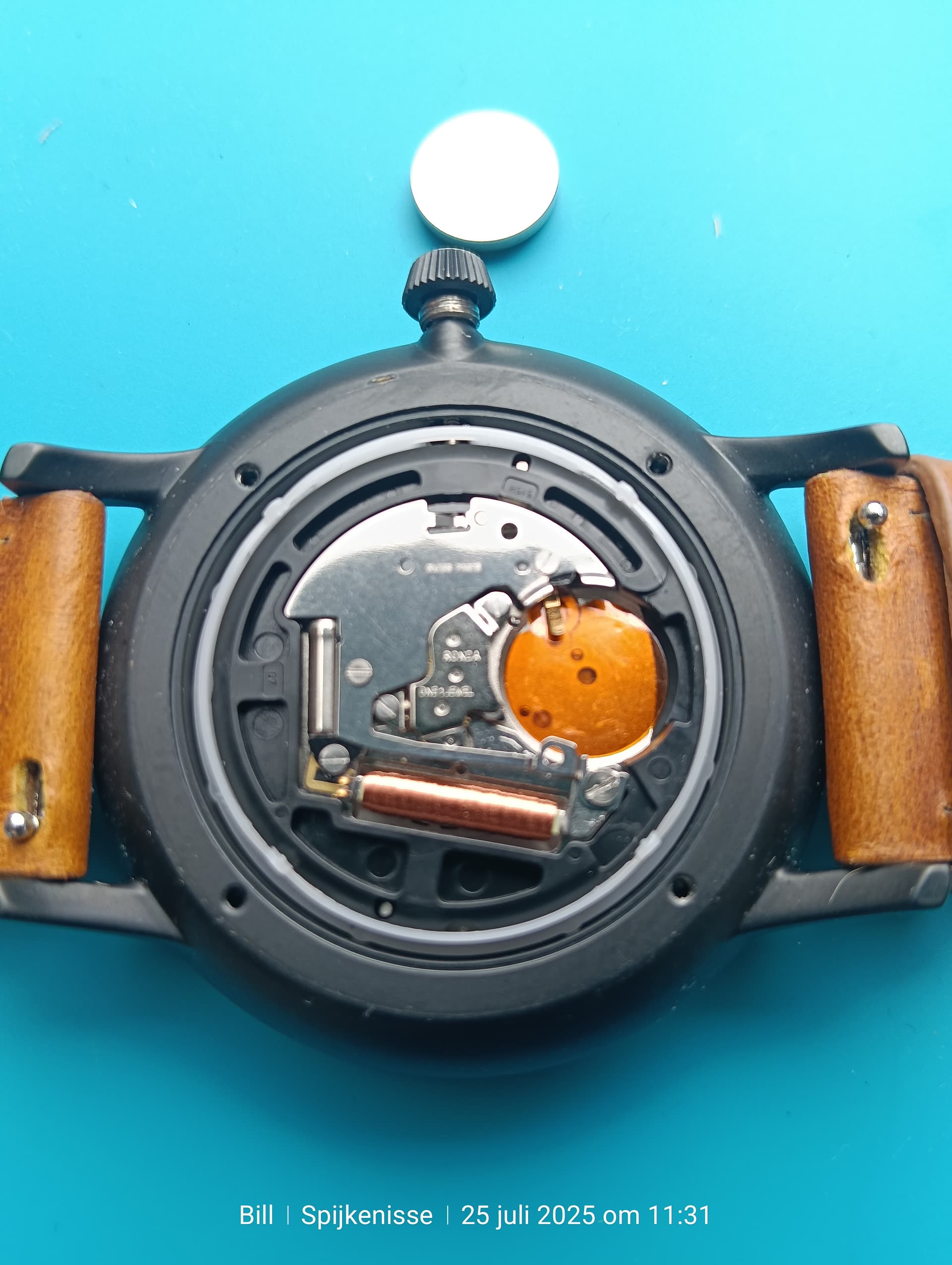

Ik snap niet helemaal wat je bedoeling is Bill. Ga je een donor uurwerk overzetten?

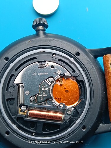

Deze doet echt niets meer wilde eigenlijk een originele bestellen.

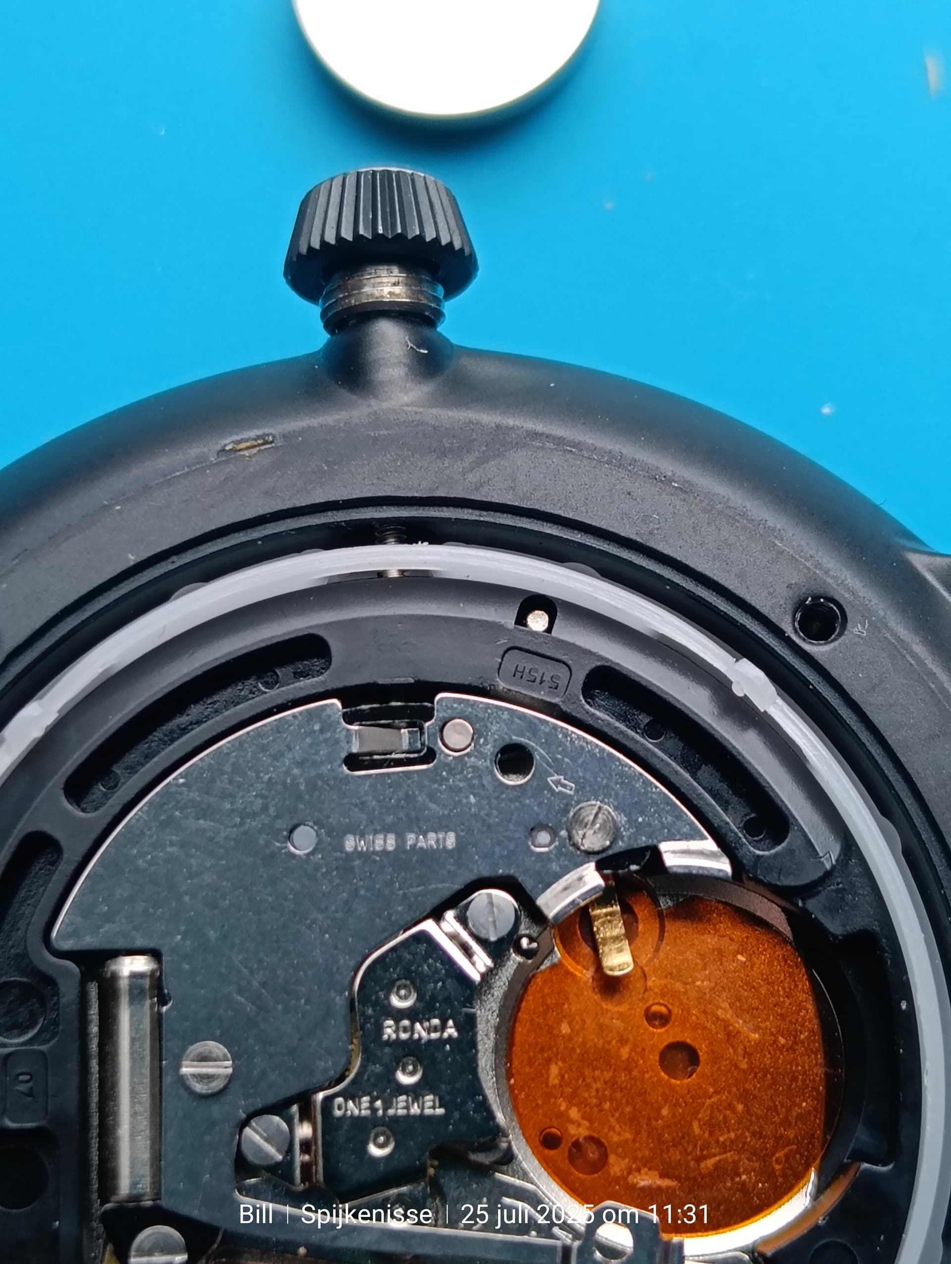

Ik zie alleen maar varianten met 3 of 4 wijzers maar wel 515h. Soms staat er 515.h- 02/03 enz
Zo zonde dat hij het niet meer doet. Toch mooi Scandinavisch ontwerp.
Dan moet je denk ik eerst de wijzers van deze verwijderen kom te kijken hoeveel wijzers er op dit uurwerk kunnen. Mogelijk dat er inderdaad 2 wijzers op een 3 of 4 wijzerig uurwerk zitten.
Dat is. Zoals Tim zegt: wijzers afnemen om te bepalen wat er is gebruikt. Ik vermoed dat alleen uur en minuut as worden gebruikt.
De bovenste wijzer is netjes plat. Fan zou dat toch een seconden wijzer moeten zijn. Die komt toch meestal laatst?
Is dat geen dopje?
Gaan we uitzoeken
Je kunt eenvoudiger de spoel en/of printplaten ombouwen van 'n Ronda 505 uurwerk, deze zijn identiek.
Het Ronda 515 uurwerk heeft enkel een andere tandwiel set…
Je was me al kwijt bij printplaten en ombouwen.
