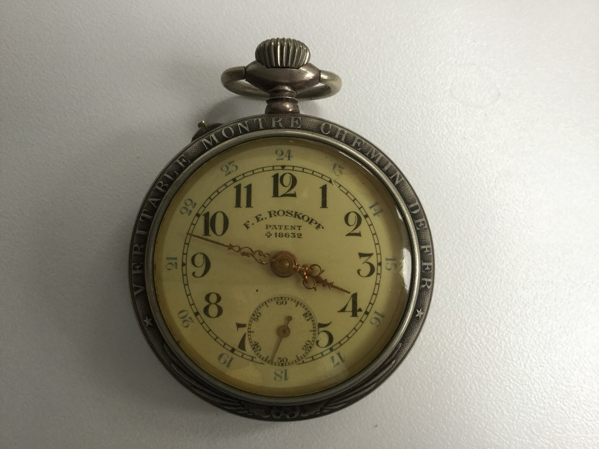

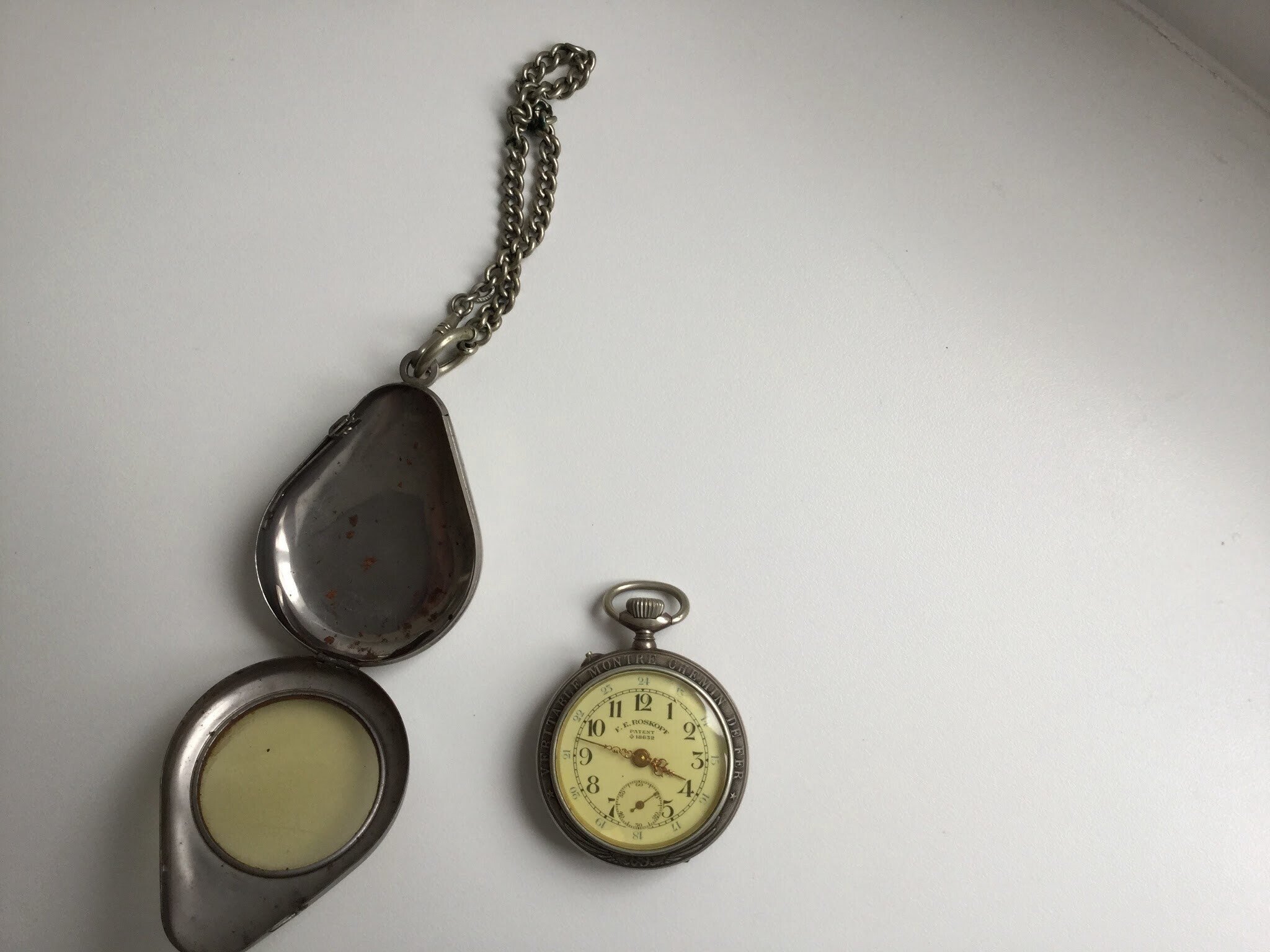

Is dit zakhorloge nog iets waard?
Je kunt het uurwerk niet meer opladen daar het knopje ten einde is gedraaid (denk ik).

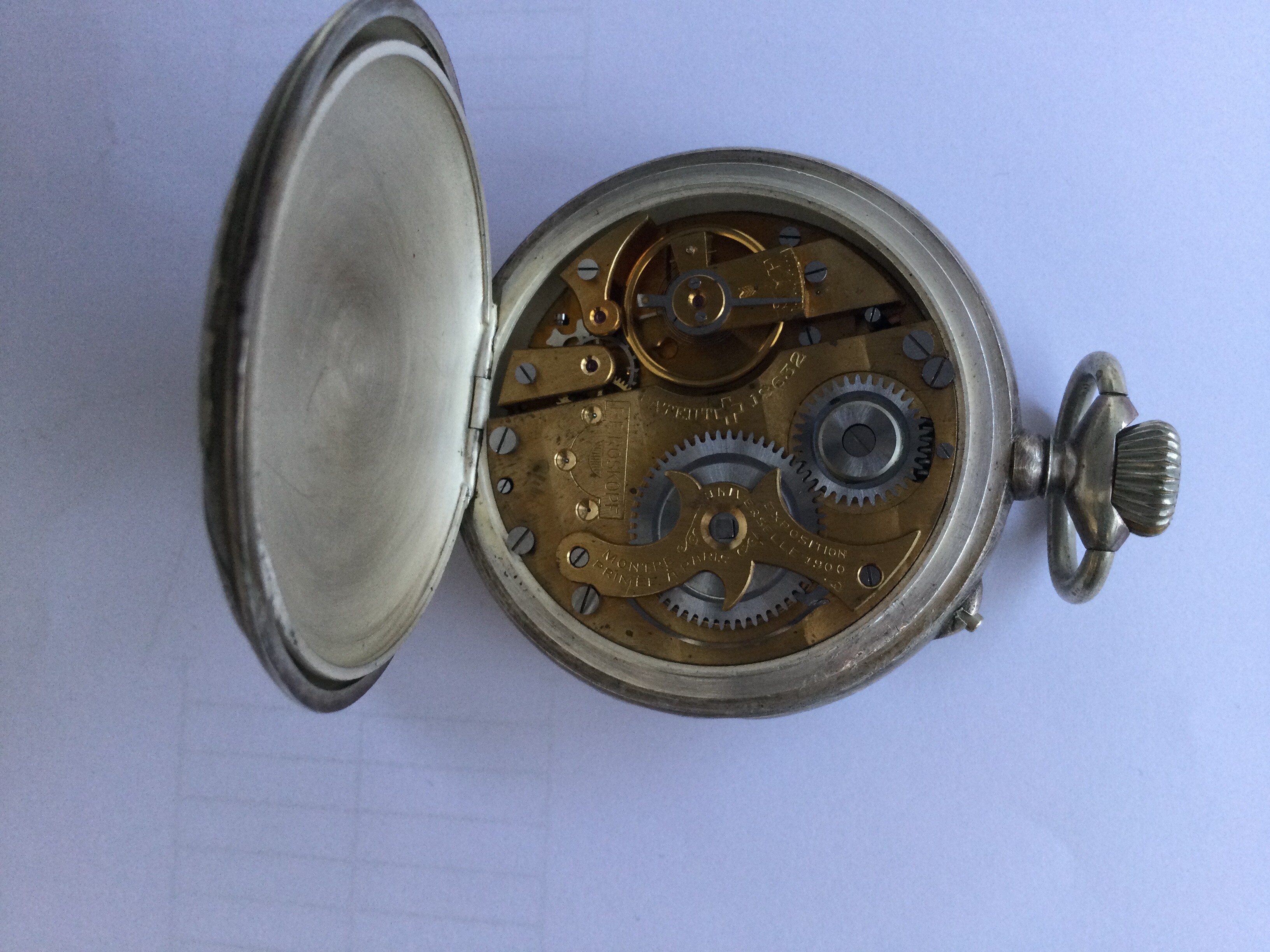

Het is een penanker zakhorloge.
Zakhorloges zijn niet erg gezocht en horloges met penankerwerken ook niet.
Dus alles bij elkaar krijg je er niet genoeg voor om een dagje uit te gaan met de kinderen.
MAAR, in tegenstelling tot het exemplaar dat laatst voorbij kwam ziet deze er uit als een origineel.
Kun je een foto van het uurwerk plaatsen?

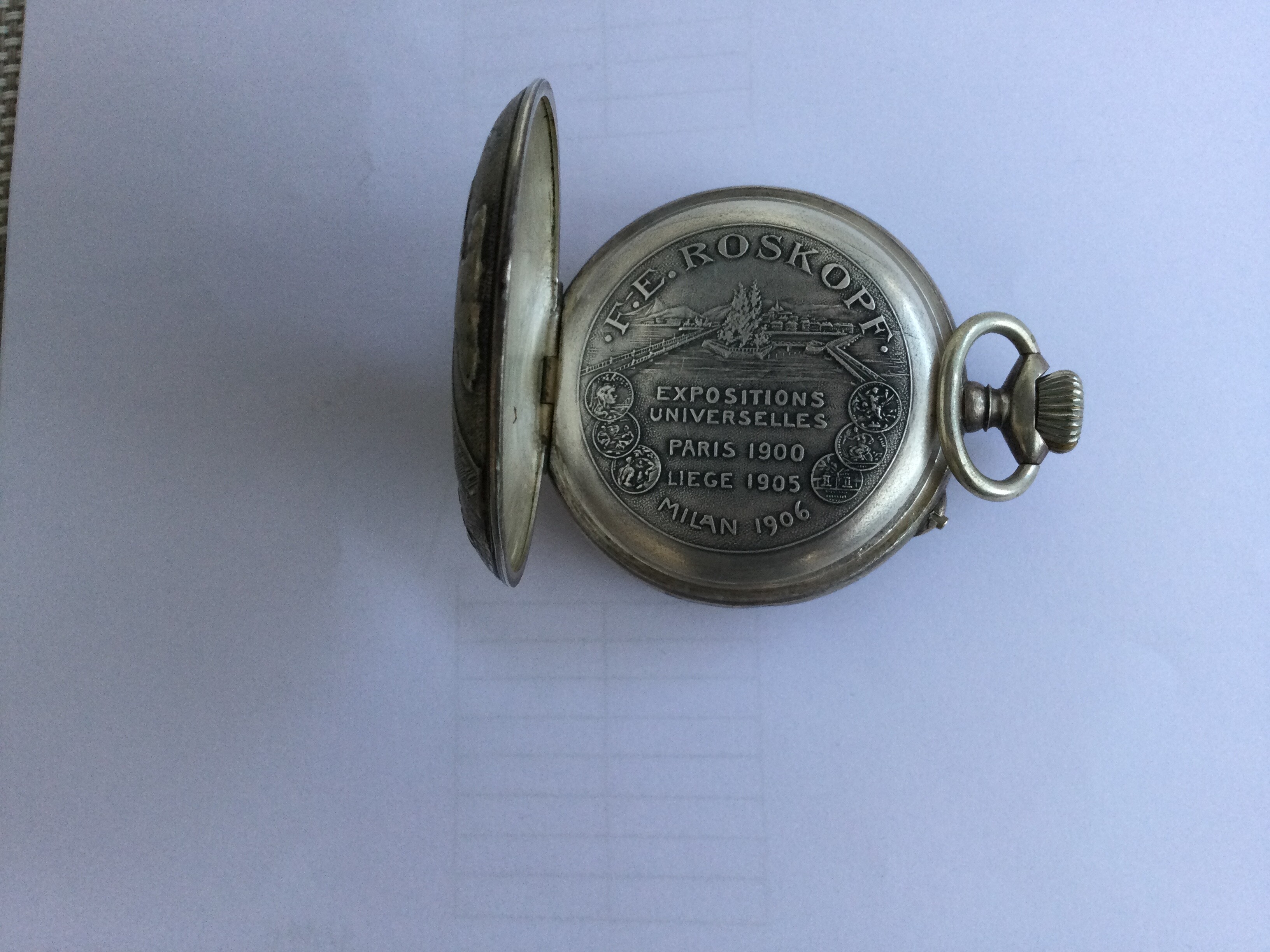

Dit is nog een hele mooie, met een scherpe kastgravure.
In België was Roskopf een veel verkocht merk, en voor zo’n mooie zal best wel belangstelling zijn.
In theorie zou de veer niet kunnen breken want Roskopf had een systeem dat de veer doorslipt als je hem te strak op wil winden. Maar door ouderdom zou het wel kunnen dat de veer kapot is,
Heb je al geprobeerd om een keer heen en weer te schudden teneinde de balans op gang te brengen. Een penanker is meestal niet zelfstartend.

Van het horloge wel maar van het uurwerk niet
geen haast
Uurwerk werkt nog.
Chemin de fer… ijzer weg… met andere woorden spoorwegen.
