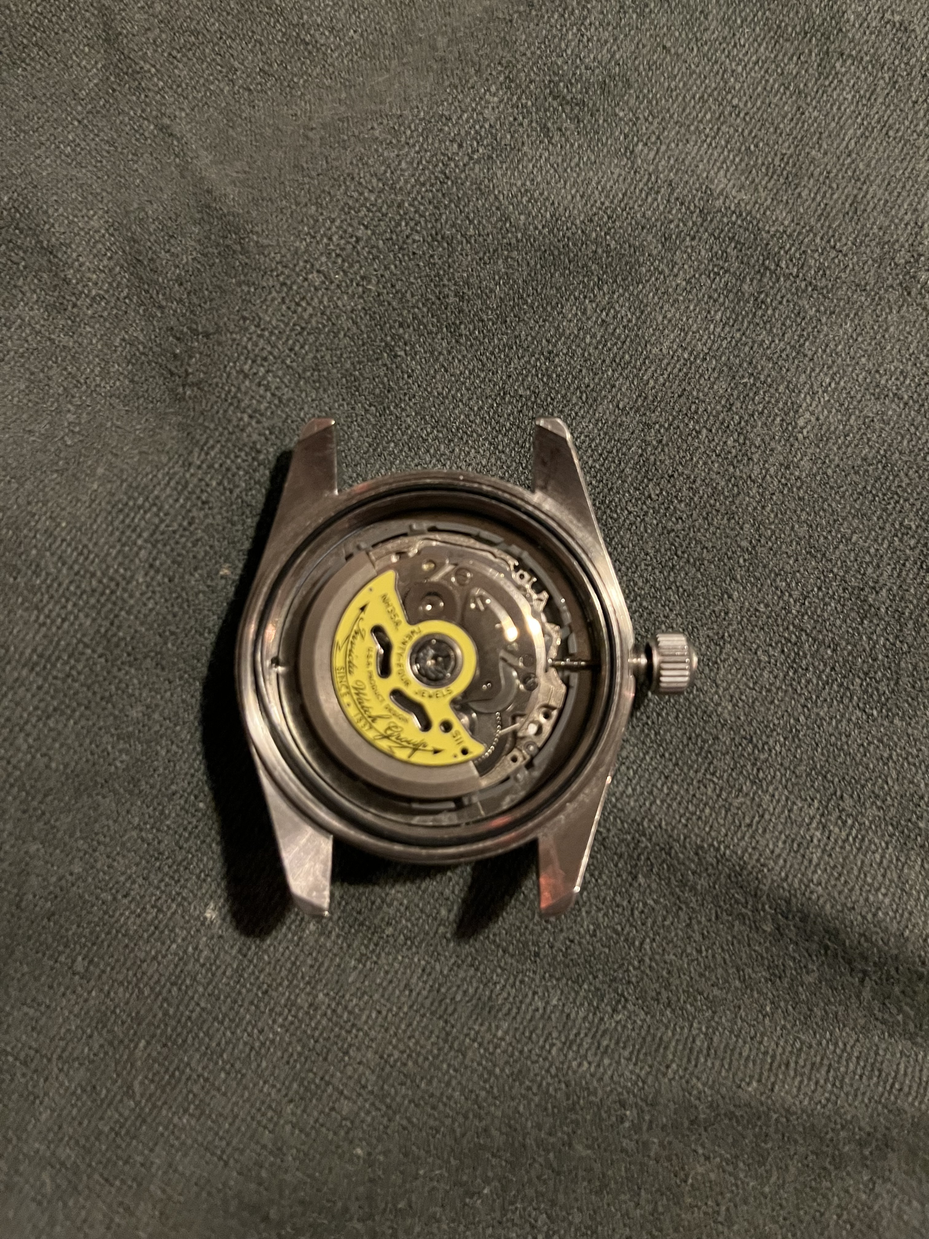

Hoi. Ik probeer de rotor van dit NH35 uurwerk te verwijderen. Dit lukt mij alleen niet. Op YT zie ik dat mensen een schroevendraaier gebruiken. Kan iemand mij hier uitleggen welke techniek ik moet toepassen, want mij lukt het niet
Met een brede schroevendraaier die mooi past gaat dat zeker lukken!
Wel in een houder anders gaat je pinnetje voor de secondes eraan zoals hij er nu op leunt
Er moet een schroevendraaier gebruikt woorden welke een opening heeft in het midden.
Je kunt een schroevendraaiertje met een blad van een breedte gelijk aan de diameter van de ‘schroet’ op de rotor. Daar vijl je in het middel iets weg en daarna vijl je het blad op een dikte zodat het in de gleuf van de schroef past. Gewoon linksom losdraaien.

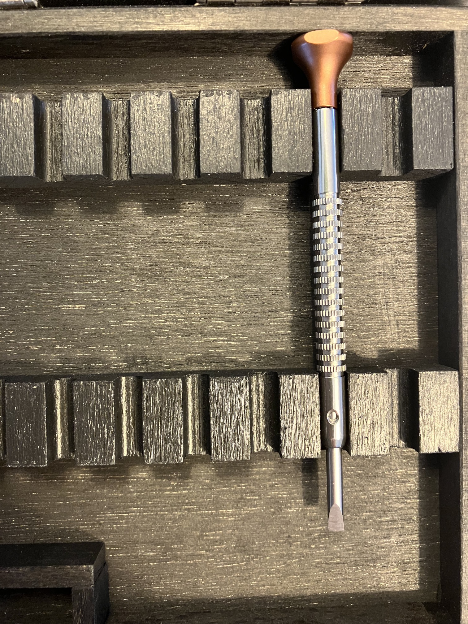

Ik heb maar een 3mm schroevendraaier aangeschaft. Die van mij zijn allemaal net wat te klein. Hopelijk lukt het daar beter mee

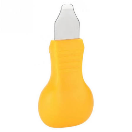

Hiermee lukt het ook makkelijk
of een aardappelschilelmesje
En is ie al los?
Nee niet gelukt
met een aardappelschilmesje is dat ding in 2 seconde los zonder ook maar iets te beschadigen! En neem aan dat u er wel 1 thuis heeft.

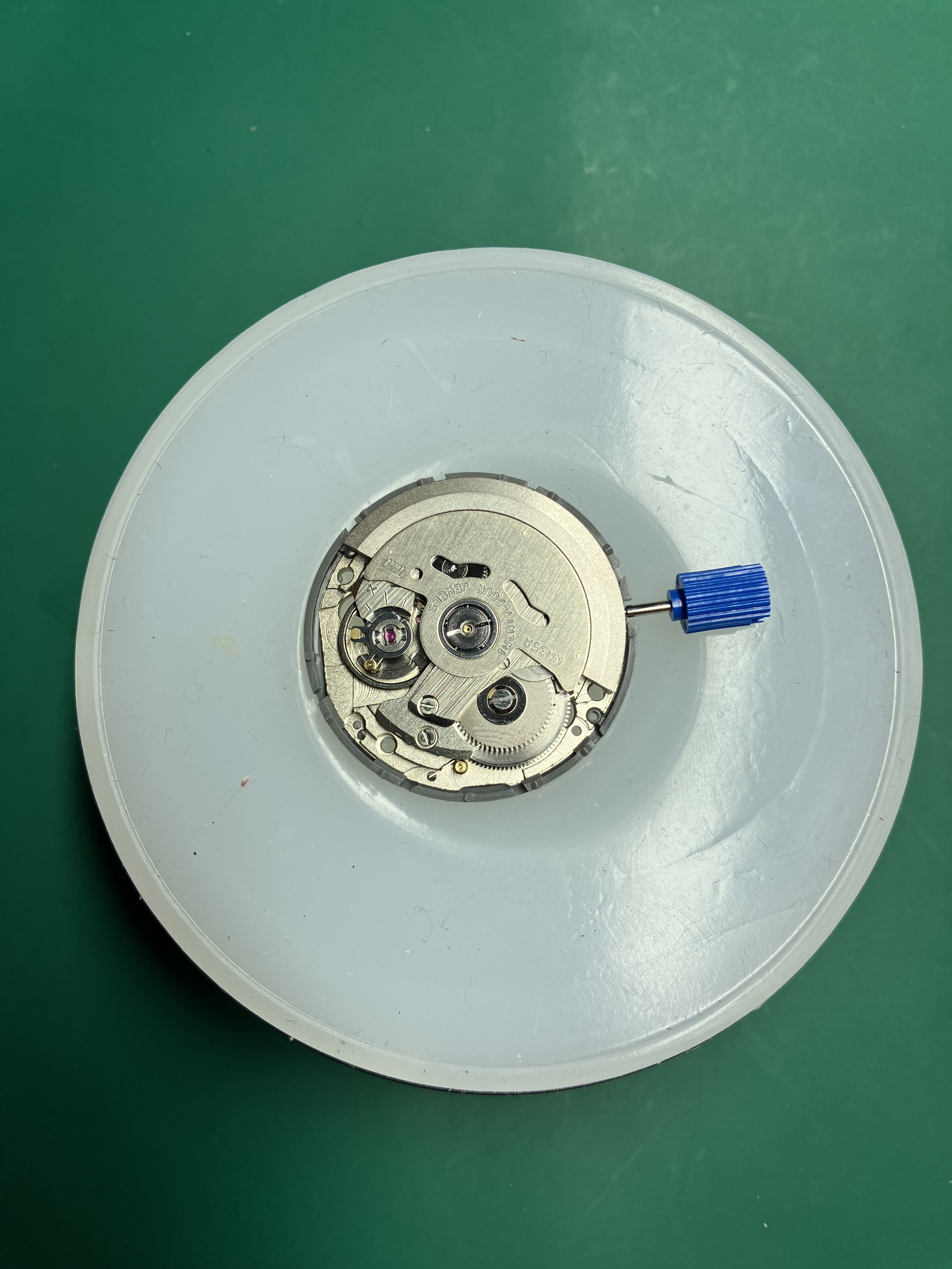

Hmmm krijg je de brug voor automatic works er in z’n geheel af?! Zo kun je hem vanaf onderen wat olie geven / wd40 ofzo om hem los te weken?!?
Als de automatics eruit zijn kun je ook makkelijker warm maken mocht er iemand loctide tussen gedaan hebben

Fijne schroevendraaiers, ik heb die set ook.
Goed gedaan!
Ik heb eerst een los setje van 4 gekocht in een etuis

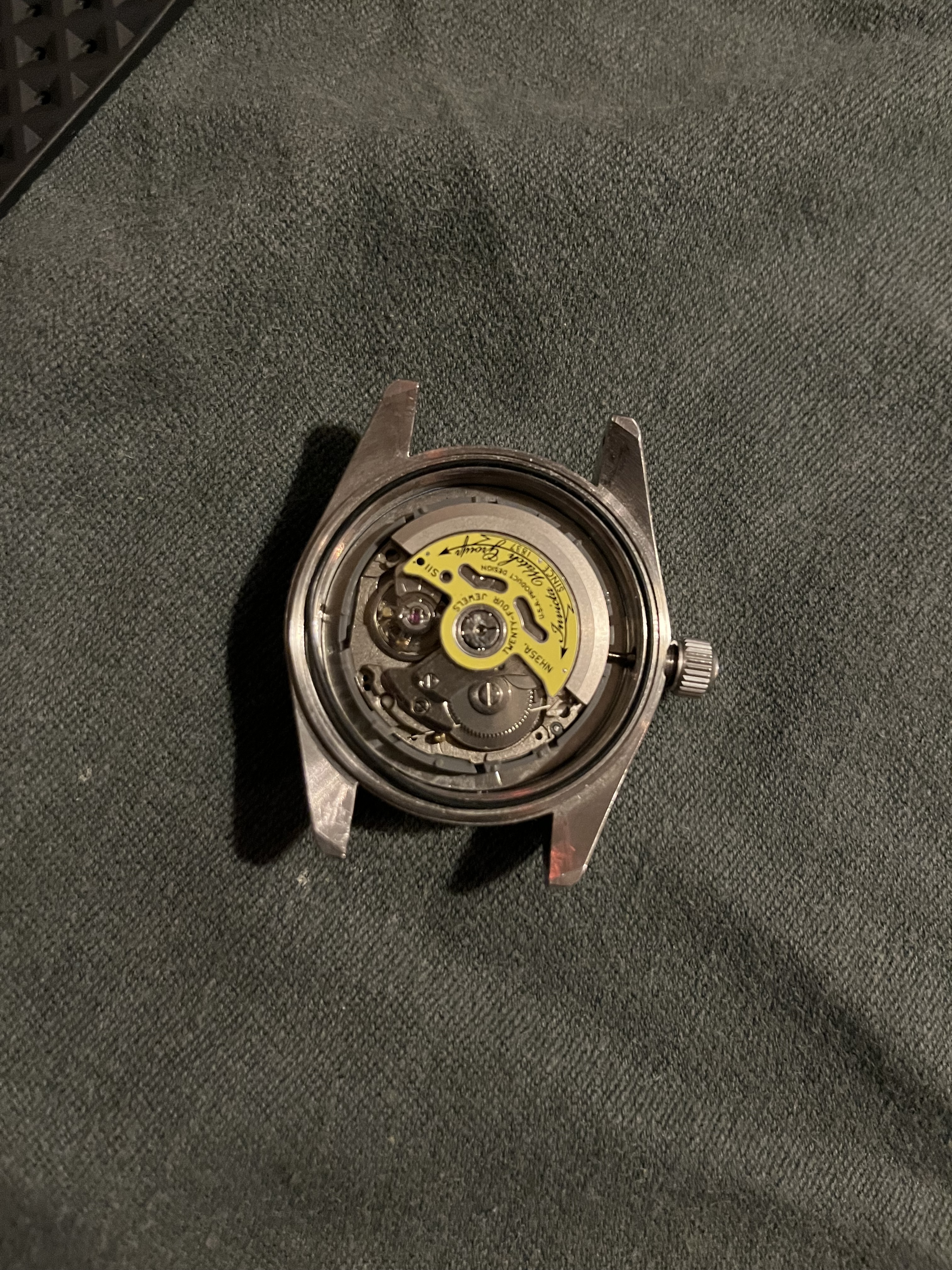

Ik pas de naam van het topic even aan. Mijn gangreserve van de nh35 lijkt niet meer te werken. Heb er eerder aan lopen prutsen, maar als ik ‘m zelf opwind is ie niet “vol”. Iemand die weet wat ik verkeerd doe?
Om te bepalen wat je verkeerd doet, moeten we eerst weten wat je hebt gedaan.
Eén fout is je caseback openen in die stoffige omgeving.
Zelf opwind
hoe? Kun je aangeven wat je met niet vol bedoelt en hoe je dit bepaalt?
