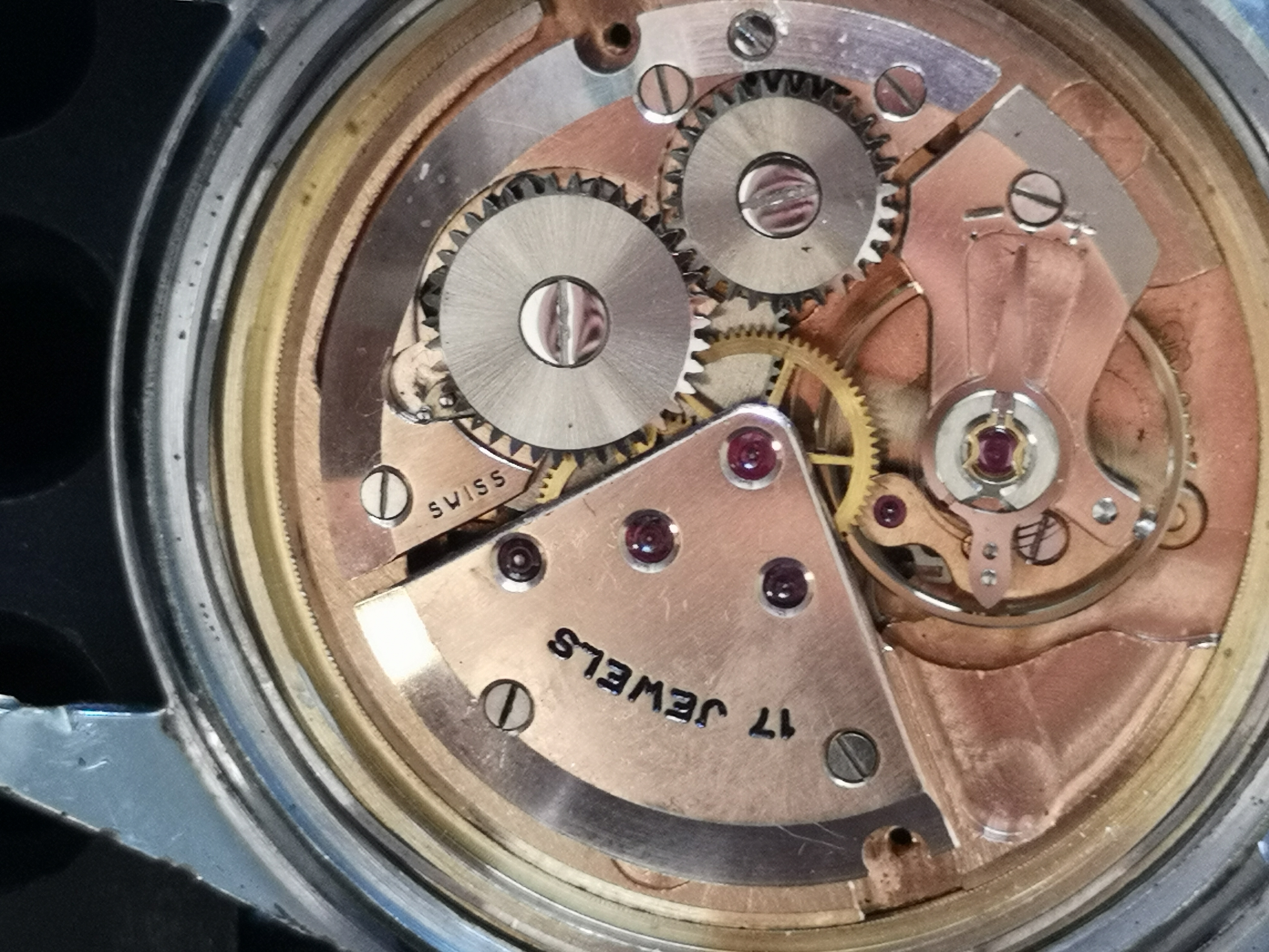

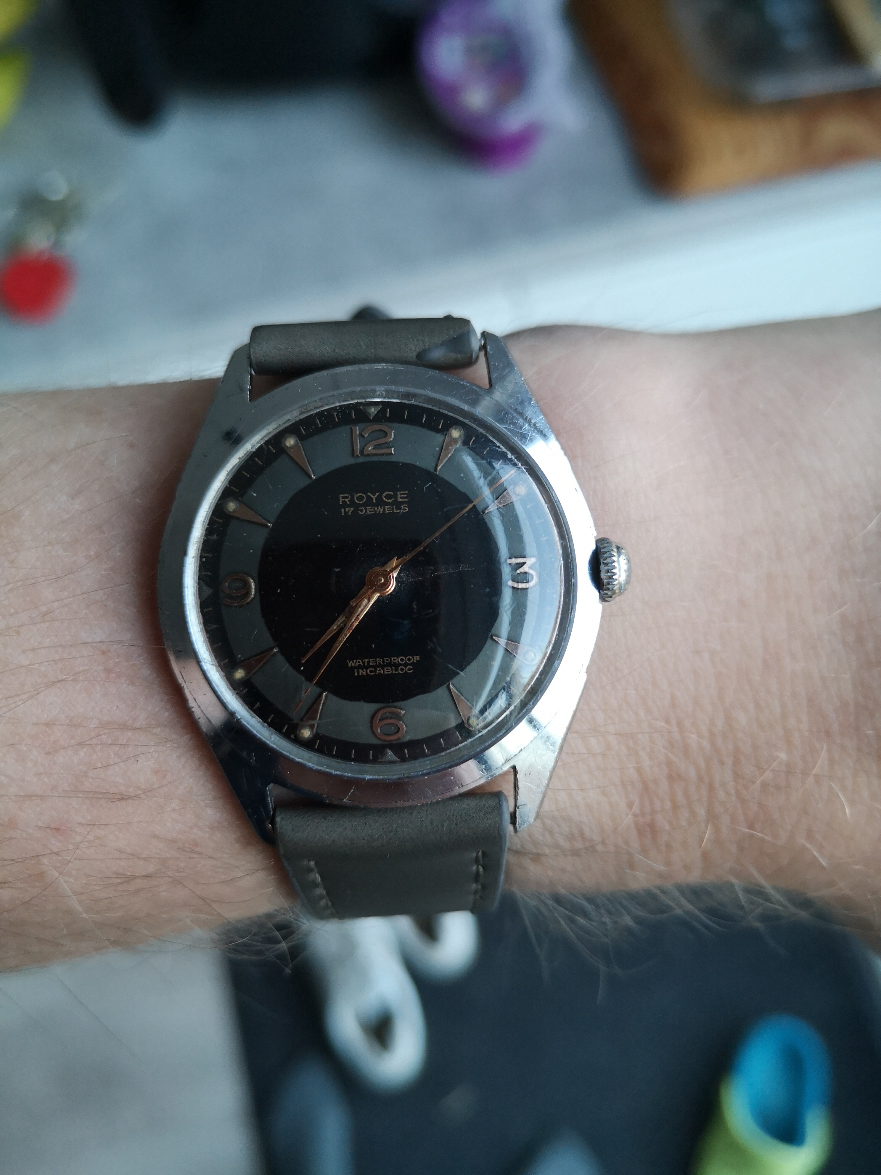

Weet iemand meer te vertellen over dit Royce horloge? Ik vond hem op een antiekmarkt voor een “tientje” afgelopen weekend. Hij heeft wat aandacht nodig aan de buitenkant, maar de binnenkant vond ik verassend netjes.
Ik heb op dit forum en andere forums al wat informatie en geschiedenis over het merk en het uurwerk (ETA2390) gevonden. Een soort gelijke dial heb ik via google nog niet kunnen vinden. Ik heb mijn twijfels over de combinatie van het uurwerk/dial met de kast. Zou het jaren 50, 60 of 70 zijn?

Na het openen het ETA2390 uurwerk te zien.
En met een vers bandje (zat een fix o flex aan bevestigd). onder de 6 staat buiten het zicht nog SWISS in lichtgrijze letters.
Ik ben benieuwd of iemand iets toe te voegen heeft zodat ik ‘het leven’ van dit klokje wat meer in kaart kan brengen. Bedankt alvast!
Krabbels in de achterdeksel zijn van horlogemakers. Bij een onderhoud/reparatie beurt was het vroeger gebruikelijk om een code er in te zetten, gekoppeld aan de eigen administratie.

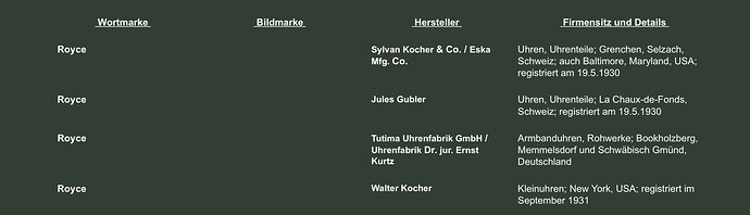

Het merk Royce staat in Mikrolisk:
En vanwege de swiss markering is Jules Gubler de mogelijke maker.
Jaren 50 zou ik zeggen.
Mooi horloge en zo slecht ziet de kast er toch niet uit?
Bedankt Jenneke, weer wat geleerd!
Je hebt gelijk Plees, valt ook wel mee. Na wat poetsen ziet het er prima uit!
