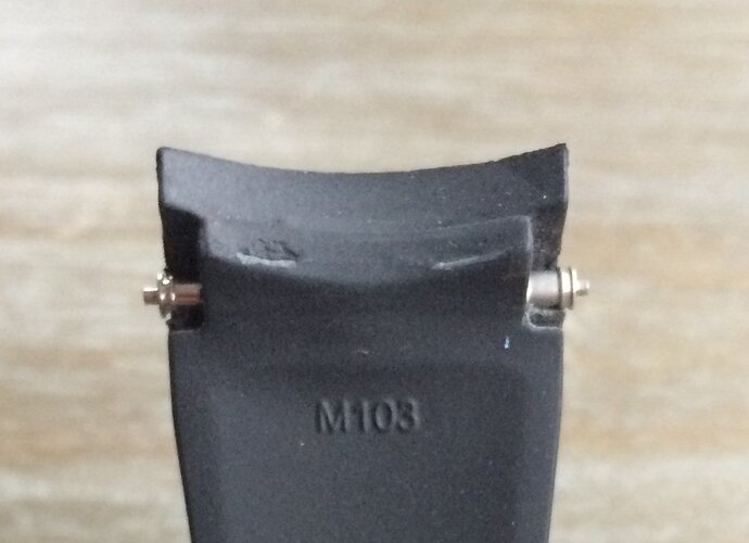

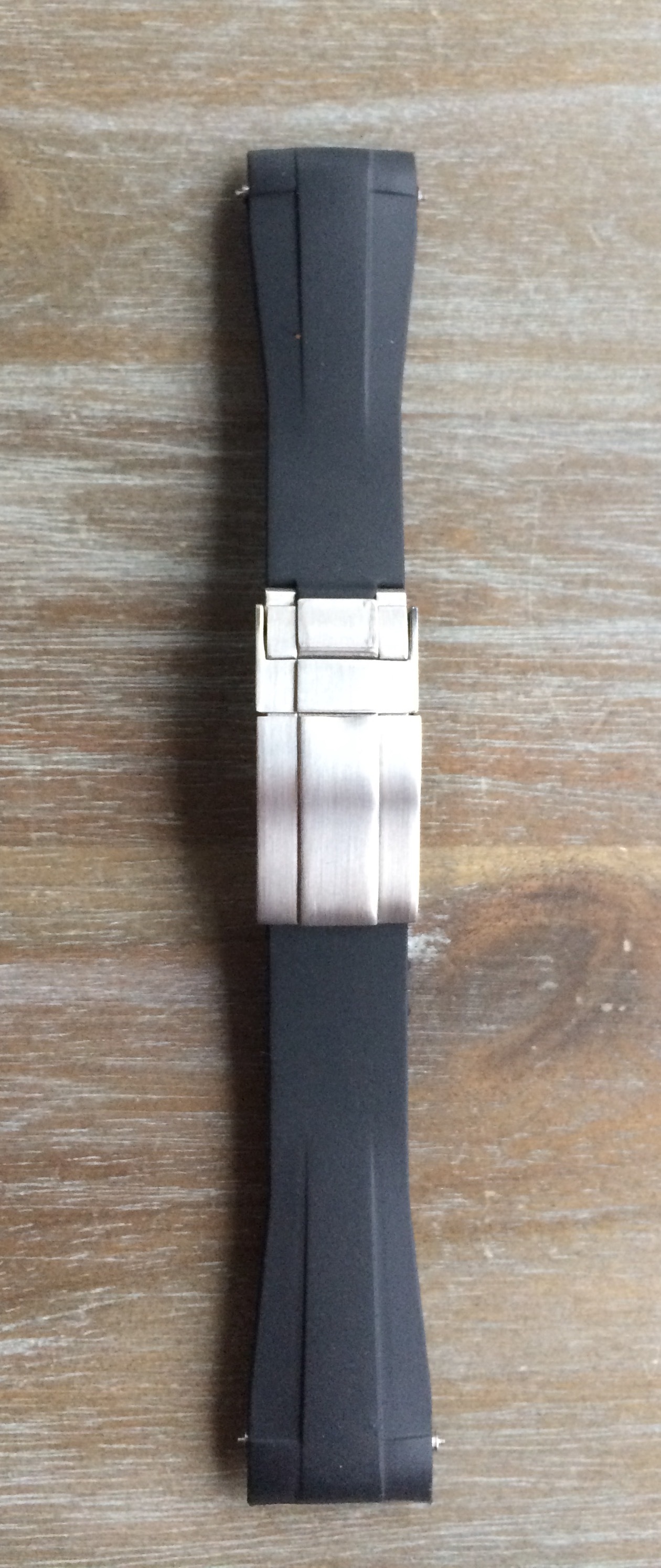

Begin dit jaar kocht ik een gebruikte RubberB band voor mijn GMT. Ik krijg echter met geen mogelijkheid mijn Rolex springbars er in. In het einde van de band zit kunststof, waarvan de diameter van het gat te krap is.
Mijn vraag is dan ook: wie kan me helpen met het uitboren van deze te krappe tunnel? Op mijn risico uiteraard. Ik heb er zelf helaas de tools niet voor…

Zonder springbar sluit hij goed aan op de kast. Maar ze gaan absoluut niet in de band… Te dikke bars. :frowning:
En wil er eigenlijk ook geen dunnere bars indoen. Nog los van het feit dat ik geen dunnere shoulderless bars heb.
Wat is je ervaring met boren?
Beetje afwasmiddel in de gaatjes dat smeert daardoor gaan de pennen makkelijker in de band.
Ik kocht hier een replica rubberB (wist niet dat het om een replica ging, werd aangeboden zonder naam :wink: ) wilde deze op m’n Obris Morgan monteren. Sloot ook mooi aan op de kast, maar na het uitboren begon het bandje te kantelen aan de kast :see_no_evil: Ik heb gewoon een klein boortje op de accuboor gezet en voorzichtig geboord. De boor volgt de gang wel en vreet niet opzij.

Ik heb een pre-ceramic GMT. Op de RubberB staat ‘M103’ als code, die zou dus moeten passen op mijn horloge: http://www.misterchrono.com/en/rubber-b-strap/1039-rubberb-strap-m103.html
Zou je - met jouw ervaring nu - een tweede poging willen wagen op mijn bandje? Of schat je in dat er dan exact hetzelfde gebeurt?
Tips van hierboven werken helaas niet (afwasmiddel, sateprikker). Dat gat is echt te klein en moet groter. :frowning:
Hou je er ook even rekening mee dat het dunnere rubber om de pushpin dusdanig verzwakt kan raken dat het rubber daar scheurt tijdens het dragen? En dat je GMT op de stenen klettert?
Er zit een kunststof ‘element’ in het rubber meegegoten waar de springbar doorheen gaat.
Dat element moet iets verder worden uitgeboord. Daaromheen zit inderdaad wat rubber. Je moet wel erg lomp boren om dat hele kunststof element uit elkaar te slopen. :wink:
