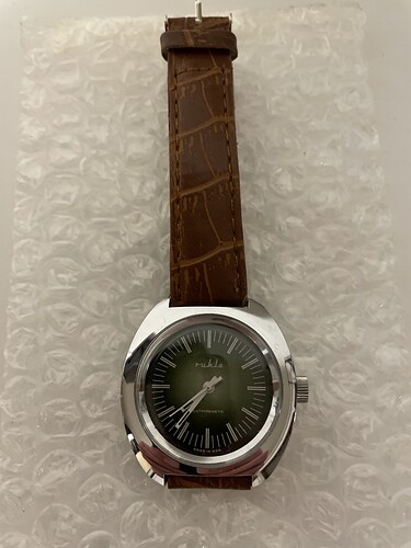

Plaats eens een foto van je Ruhla.
Als het kan ook een foto van het uurwerk.

Hallo allemaal,
Even een update:
Het horloge is bij @Scudo geweest ter reparatie.
Na het harde werk van Scudo bij het uit elkaar halen van het uurwerk, reinigen, in elkaar zetten bleek het uurwerk uiteindelijk niet goed lopend meer te krijgen.
Scudo heeft het toen heel goed kunnen oplossen door een NOS uurwerk te plaatsen.
Het horloge loopt nu weer mooi.
Als ik een nieuw bandje heb gekocht (dat wat er nu op zit is zo mogelijk nog mindere kwaliteit dan het originele) zal ik een foto ervan posten zodat het eindresultaat kan worden gezien.
Bedankt voor het lezen, en Scudo nogmaals bedankt voor het gedane werk.
