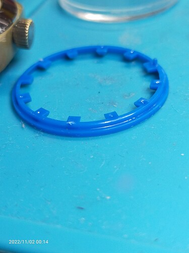

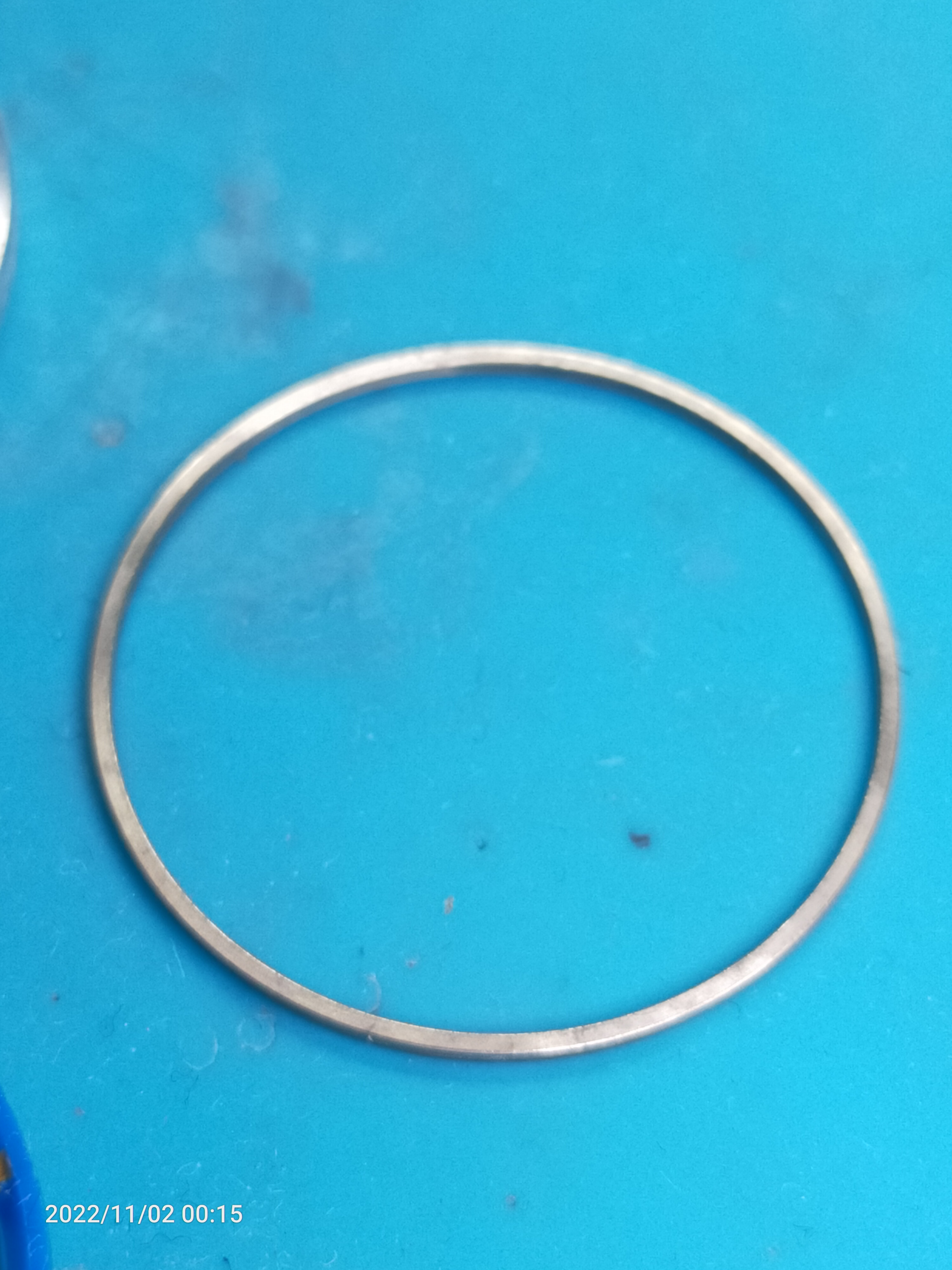

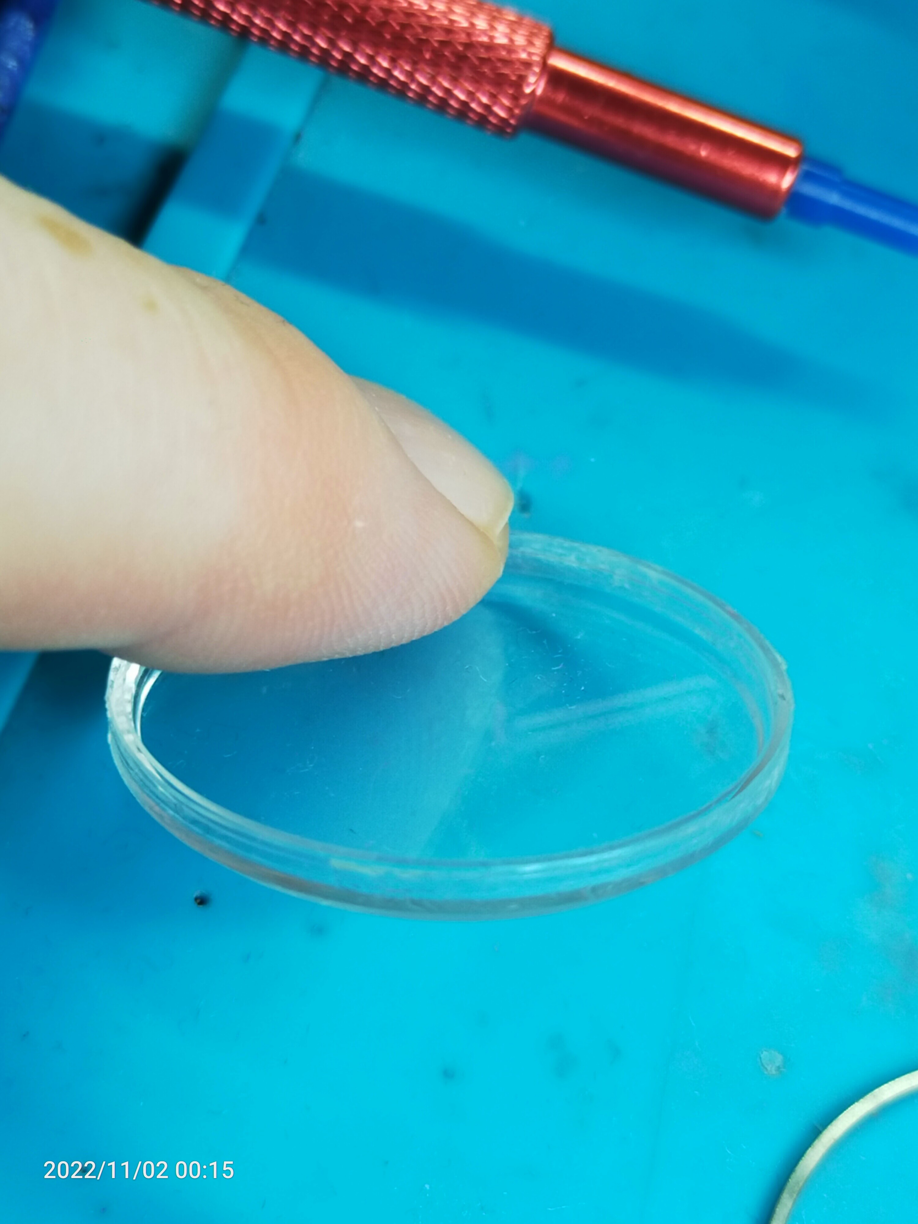

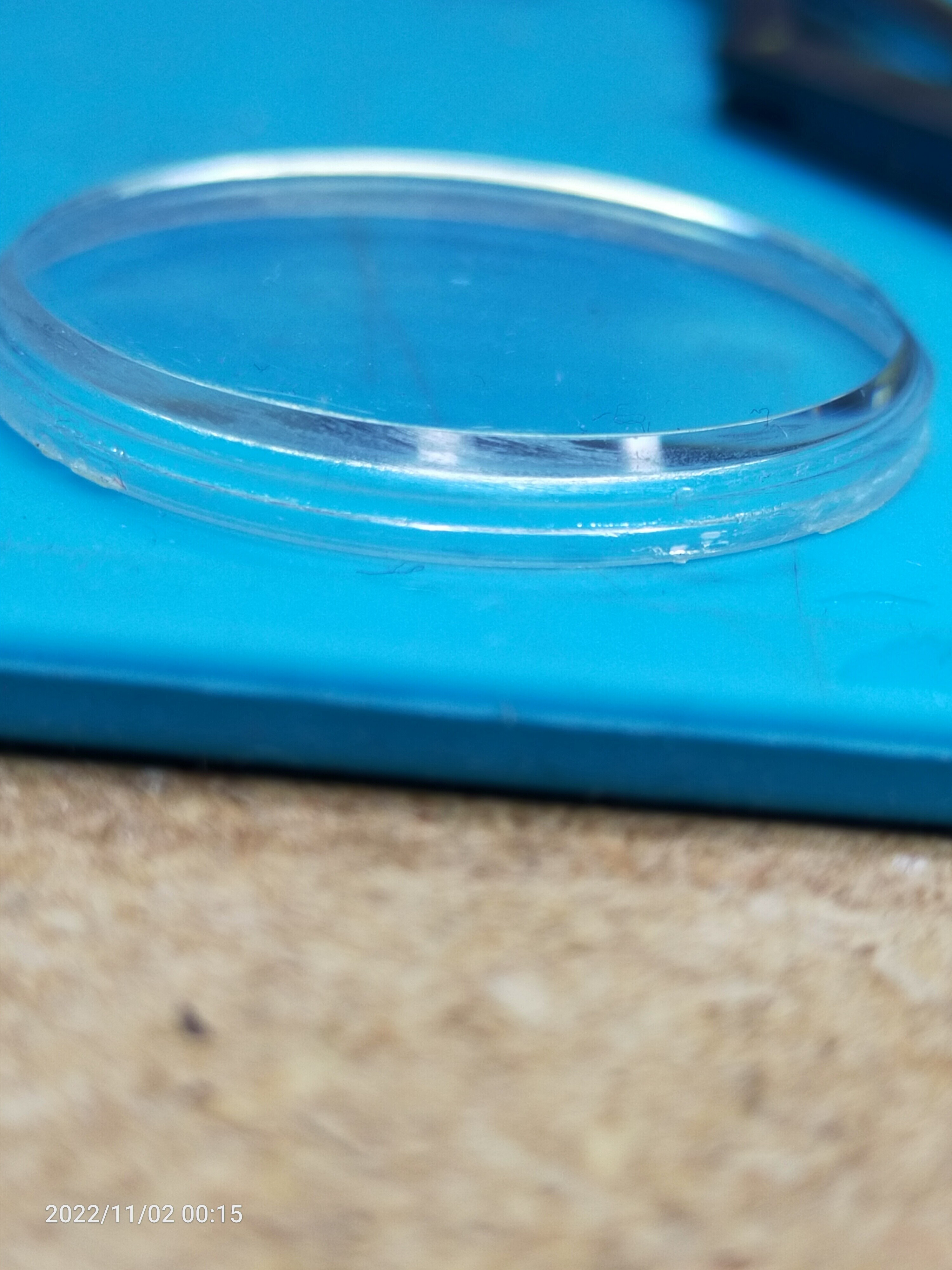

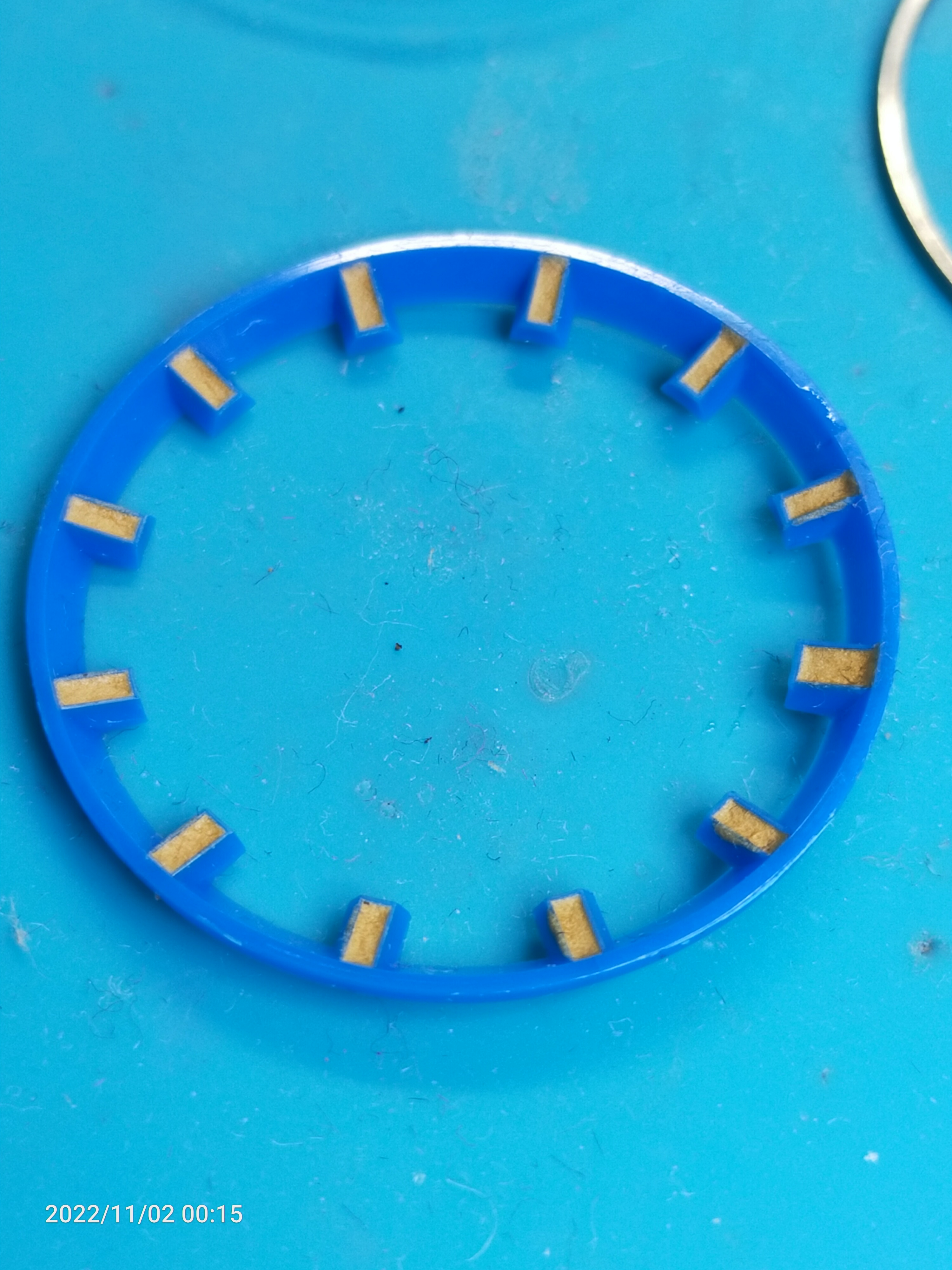

Help! Horloge viel en de bezel, glaasje en knelring vielen eruit. Ik zie dat de bezel uitsteeksels heeft die ik direct eerst op de wijzerplaat kan plaatsen. Maar de ring icm glas weet ik niet honderd procent
Ja, ik neem aan dat het een knelring is. Tot slot de bezel erop drukken
Bij deze hoort de blauwe ring binnenin
Blauwe ring op wijzerplaat plaatsen eventueel met wat lijm fixeren
Spanning in glas plaatsen en als de eventueel gebruikte lijm is uitgehard dan pas het glas met spanning in een keer er op persen.
Succes ermee als je vragen hebt pb me maar.
