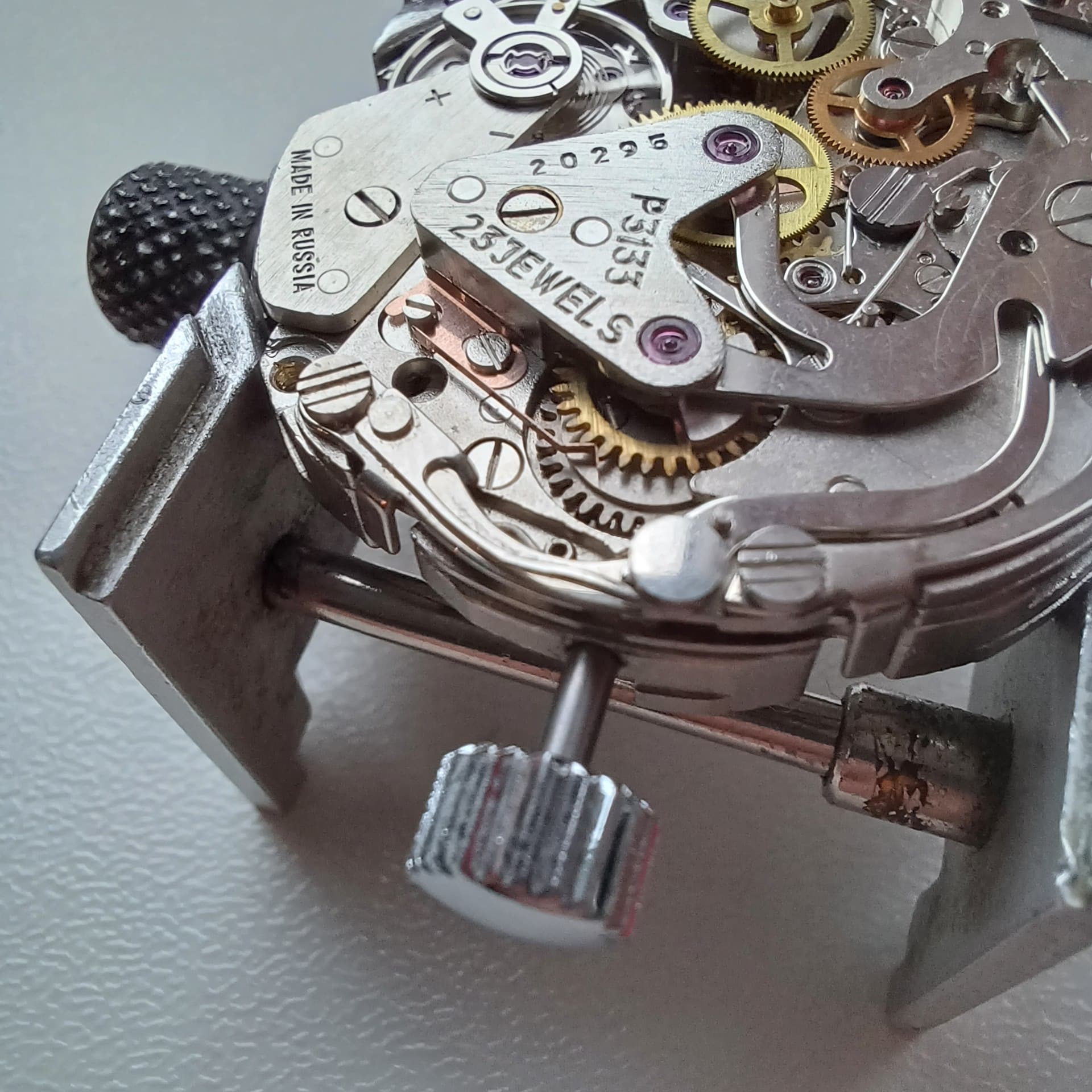

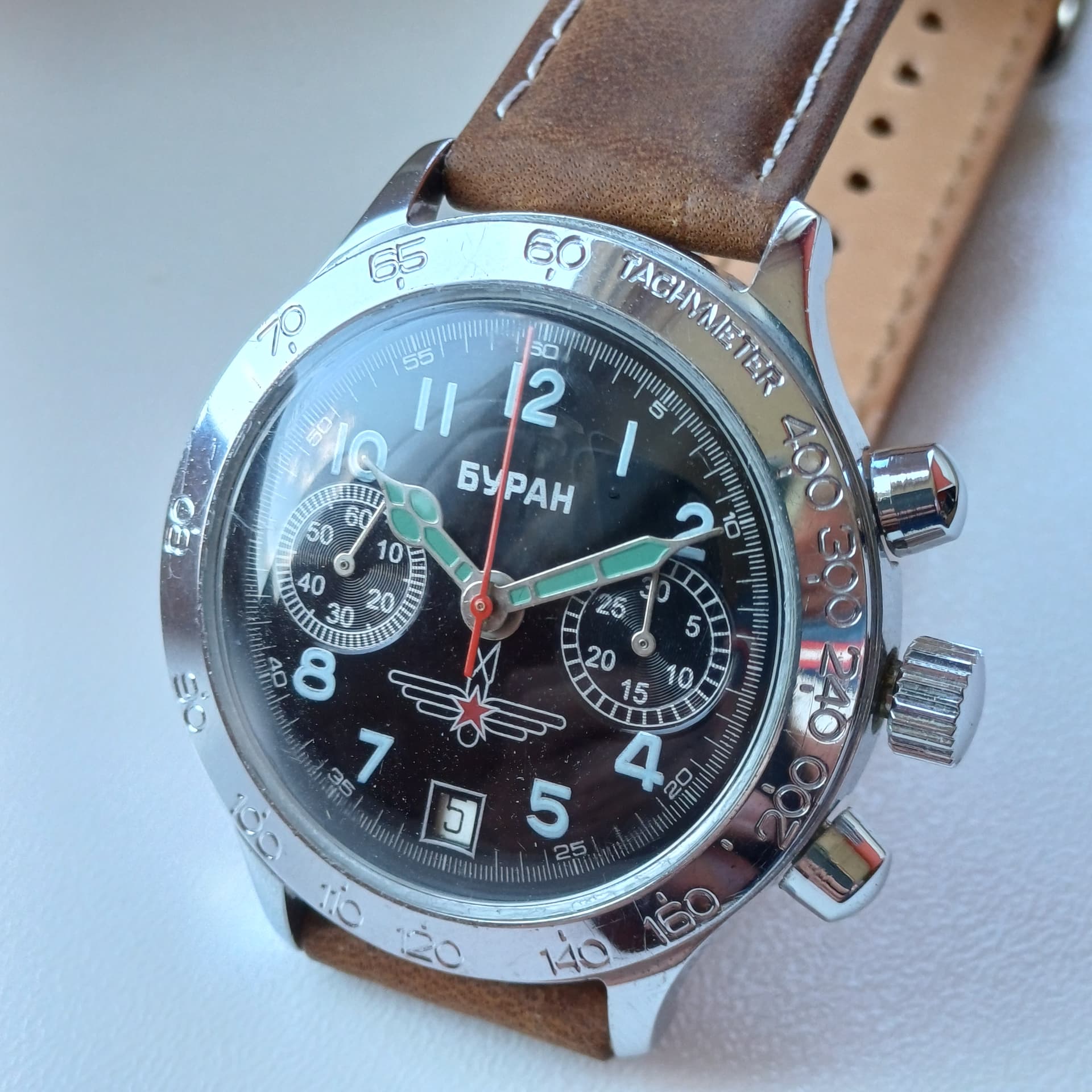

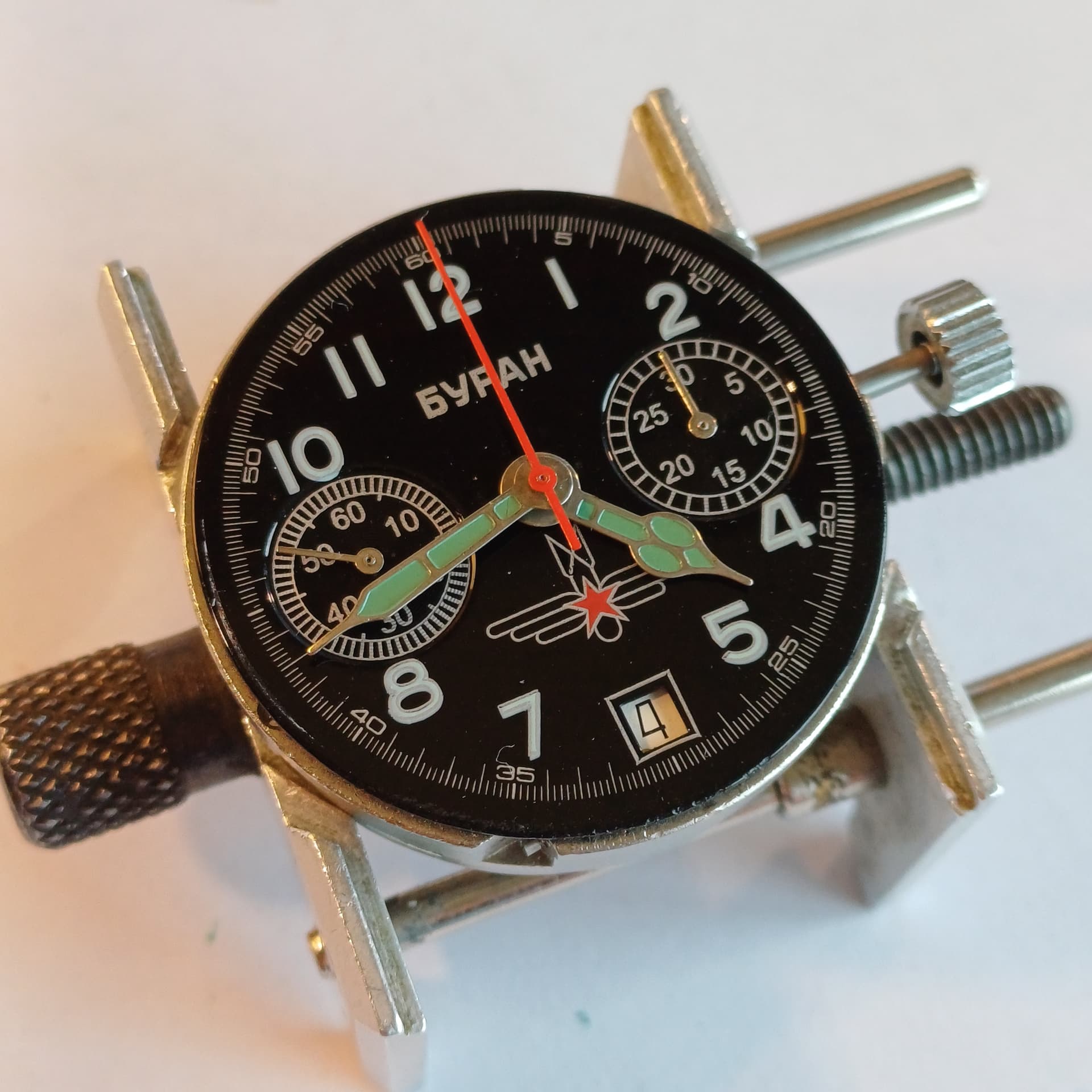

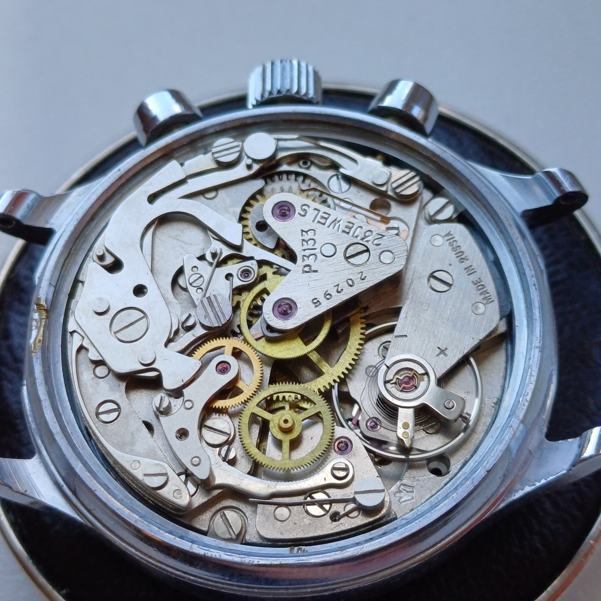

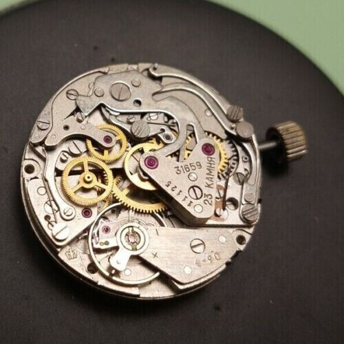

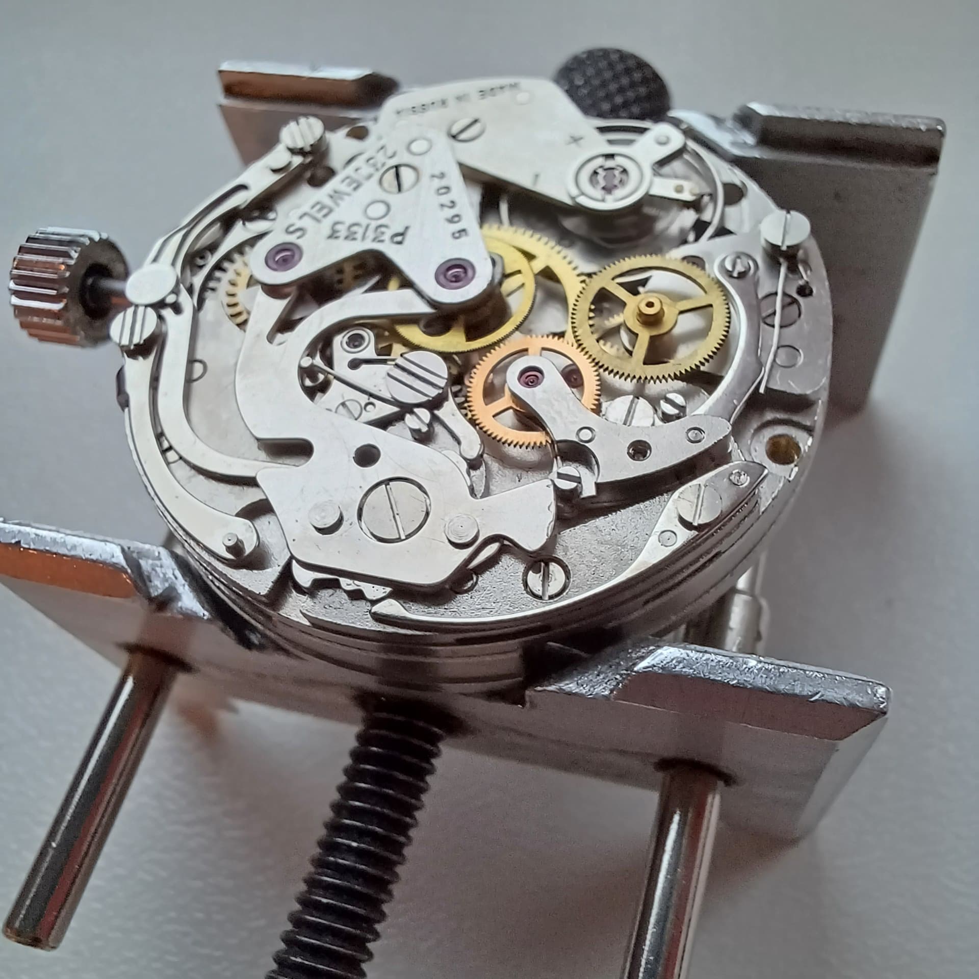

Na een paar heel lastige venus 170 chronografen nu zin in een eenvoudiger uurwerk: Buran met 3133 Russische chronograaf. Doet niets en ligt al jaren in een lade. Ernstig mishandeld door de vorige eigenaar.

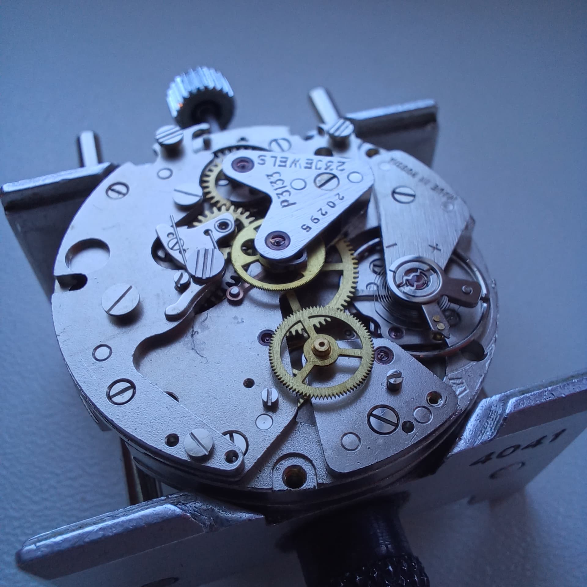

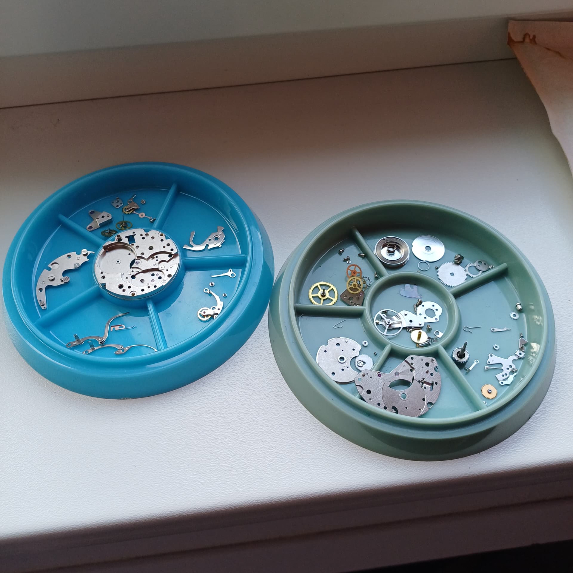

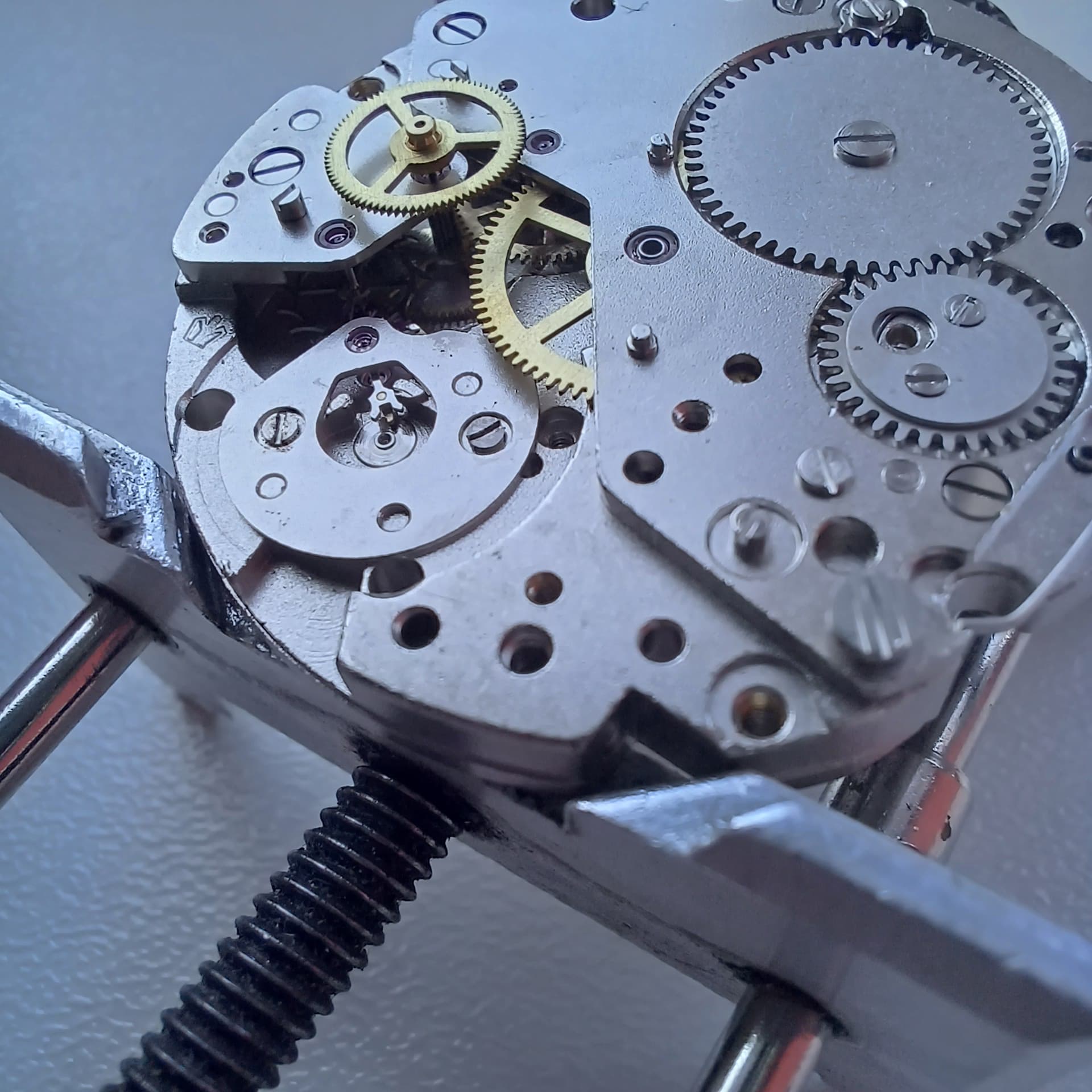

Gedemonteerd en gereinigd in de Elma met L&R
Mankementen op het eerste gezicht:
- Kleine secondewijzeras heel erg krom.
- Urenrad: gestript van een derde van zijn tandjes.
- Bus van de grote secondewijzer gebroken en muurvast op de as.

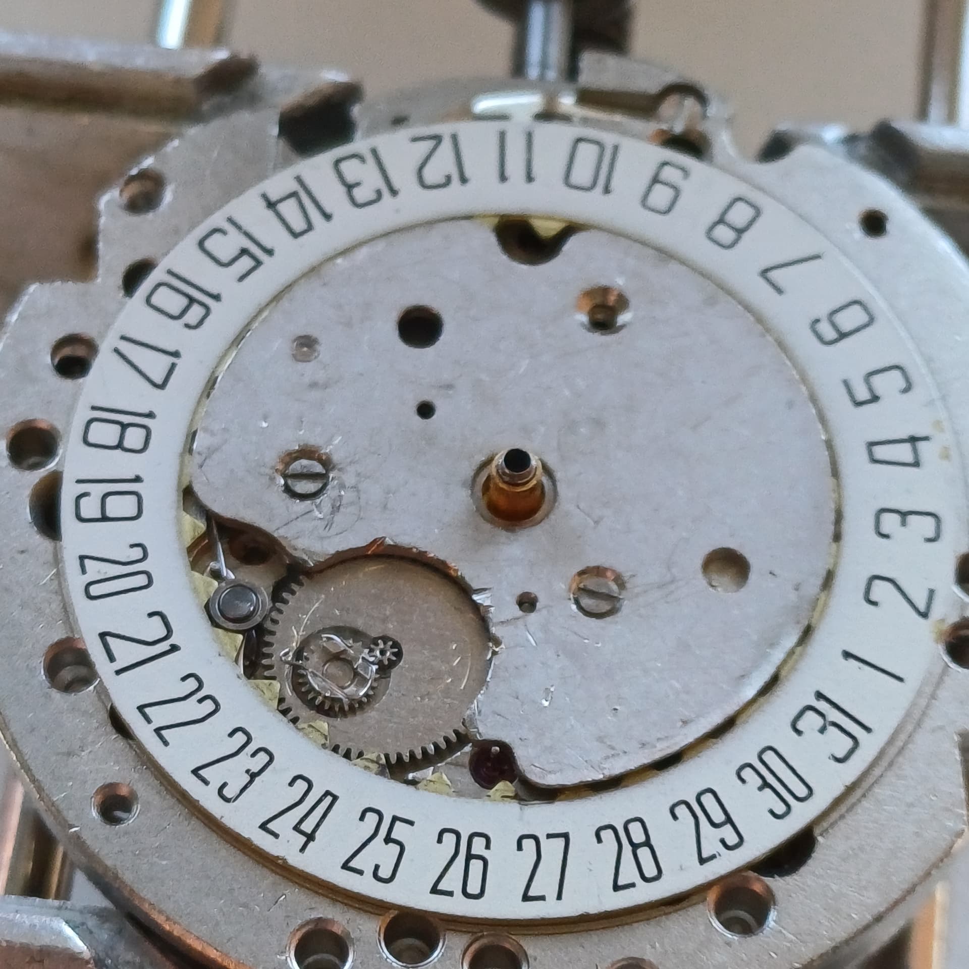

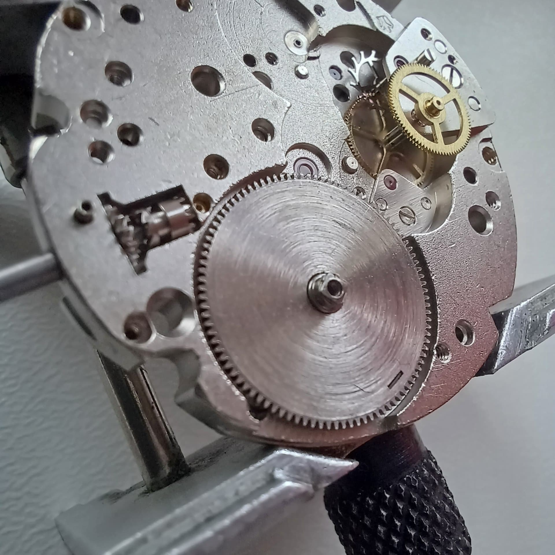

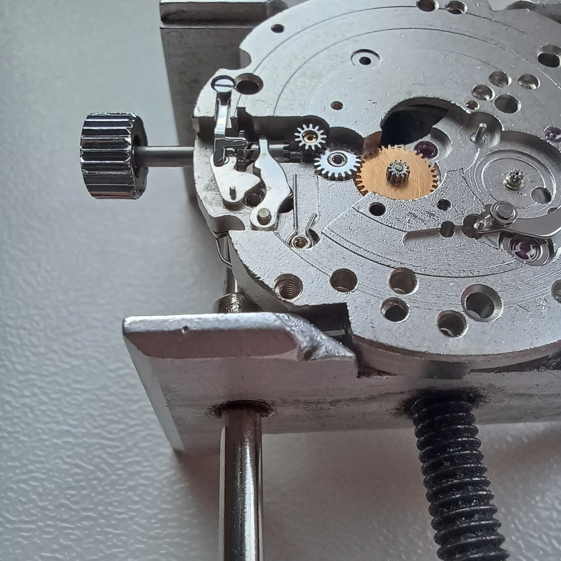

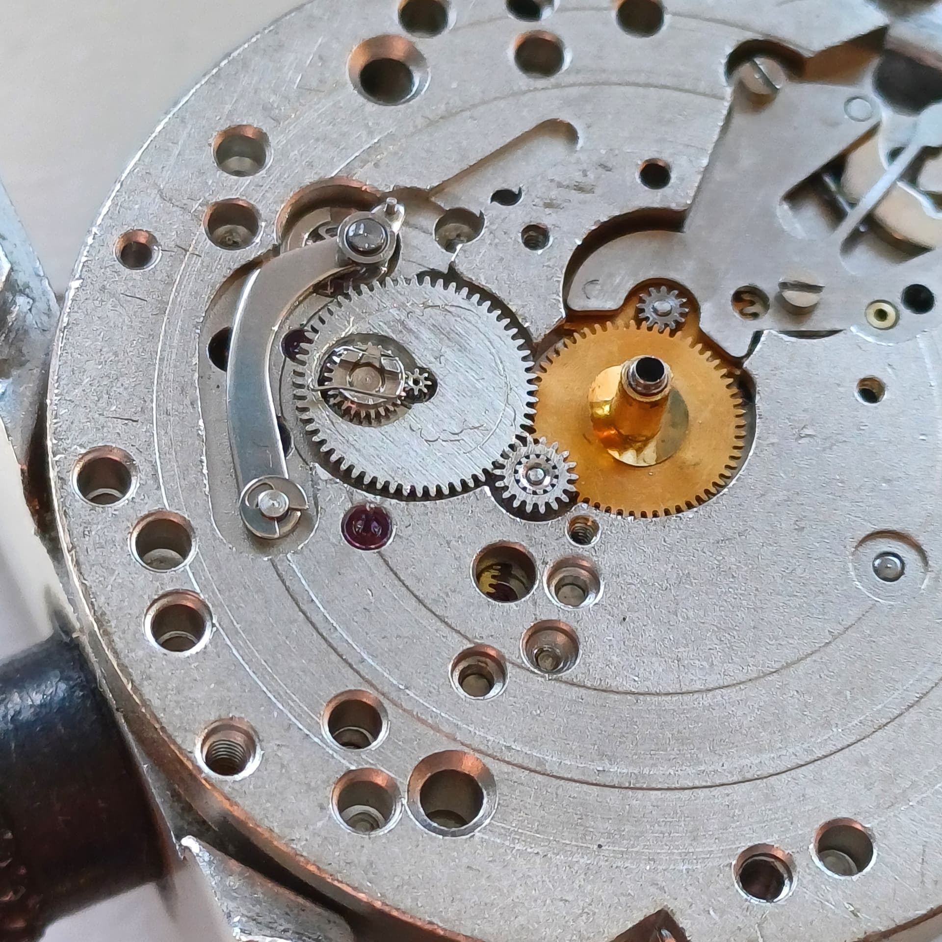

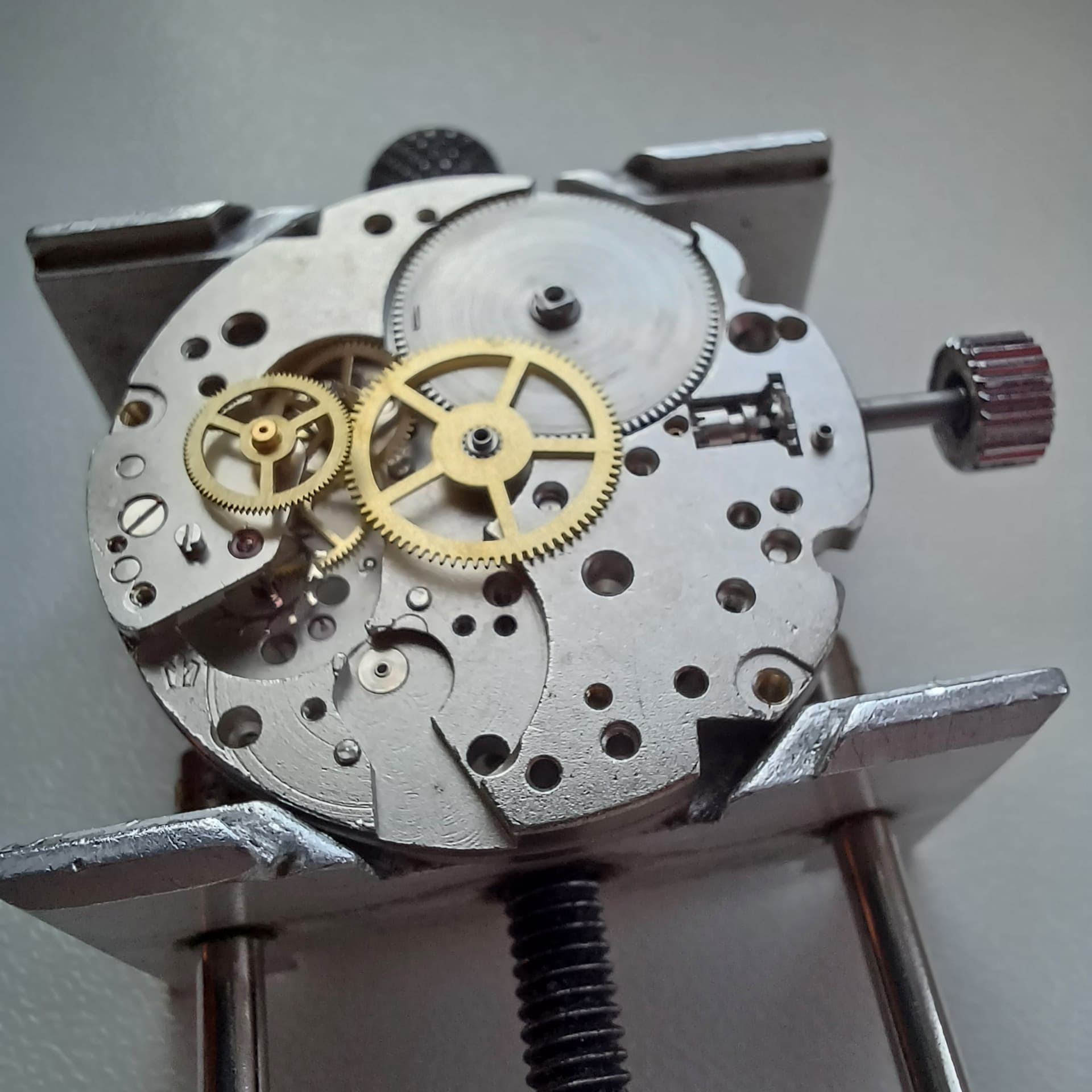

Het “Keyless works” is heel standaard.

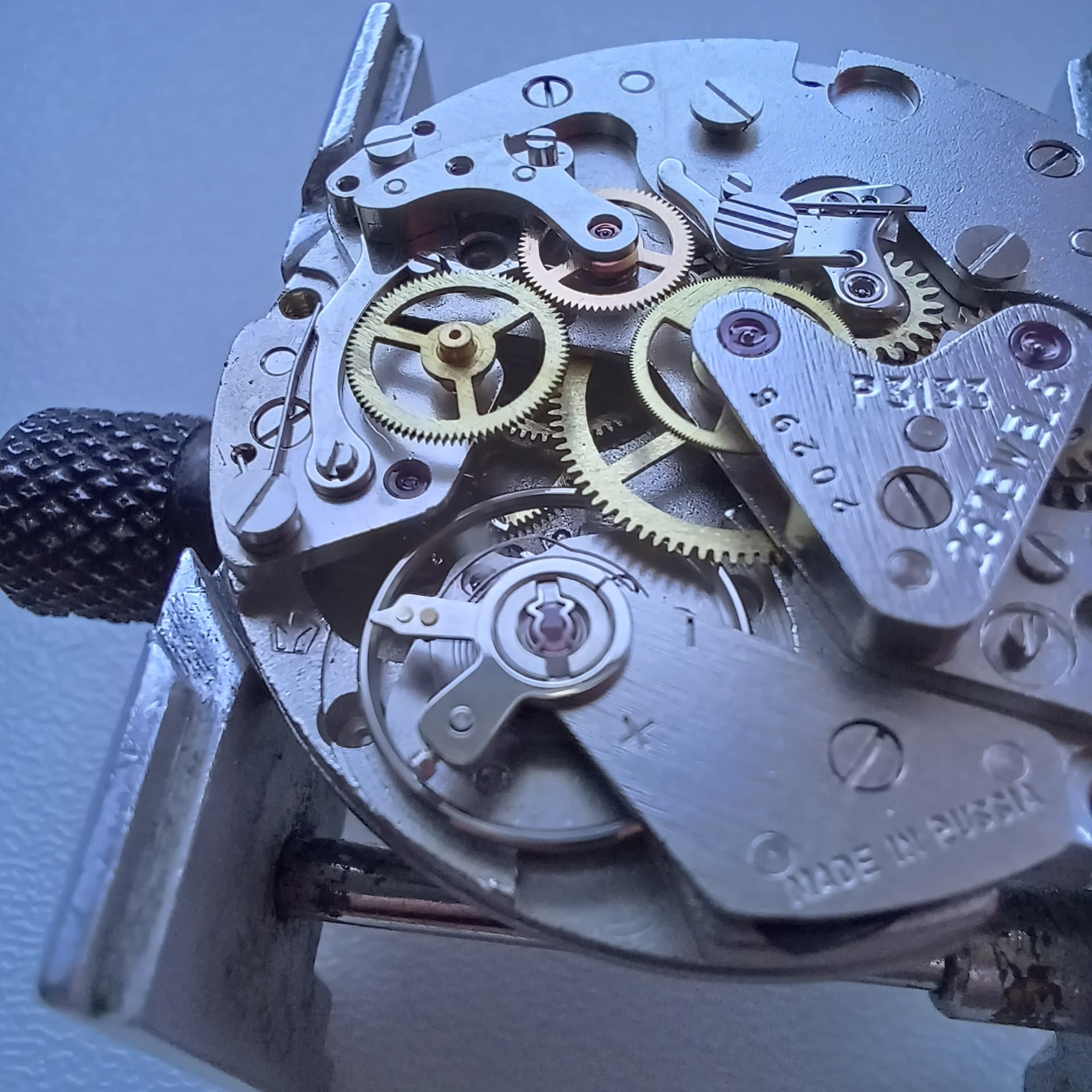

De veer is er een met oortjes zoals veel Russische horloges. Als je goed kijkt zie je boven de veerton een extra brugje waar een asje in moet komen, niet vergeten te monteren anders moet je overnieuw beginnen.

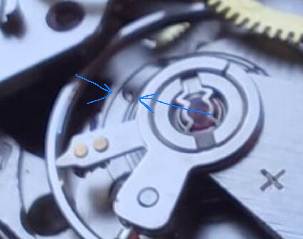

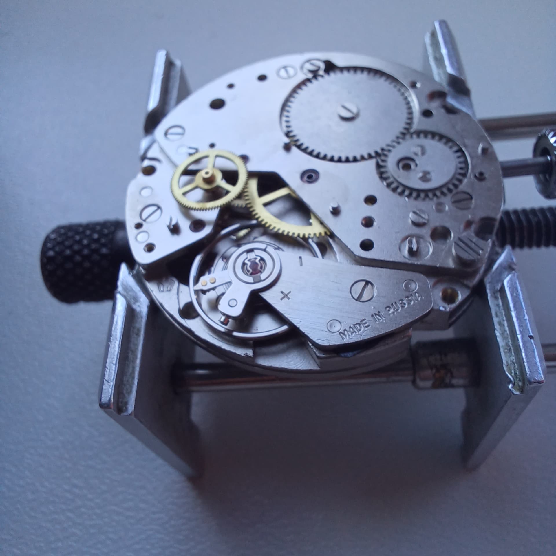

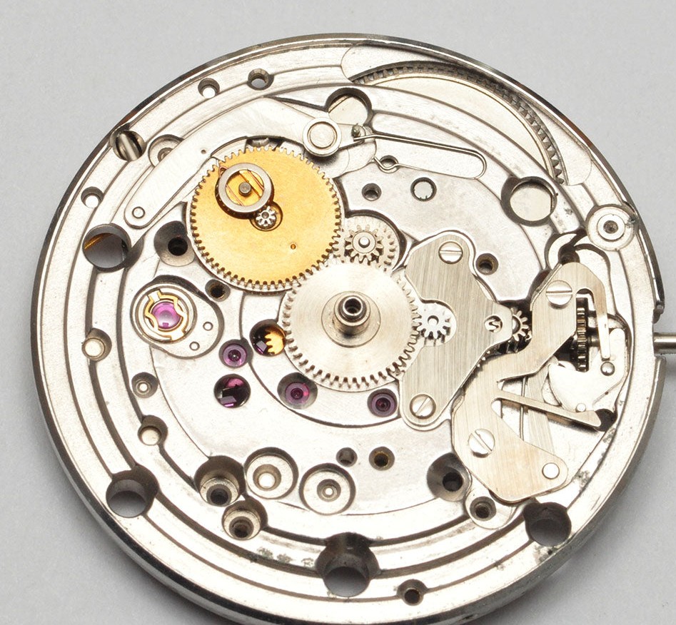

Dan de Balans.

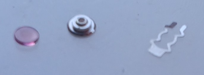

Niet vergeten het Russische shocksysteem te smeren. Hoe heet dit eigenlijk? Geen Incablock. Oostblock misschien?
Let ook hier goed op want het veertje zit los, een keer uitademen en je vindt deze nooit meer terug.

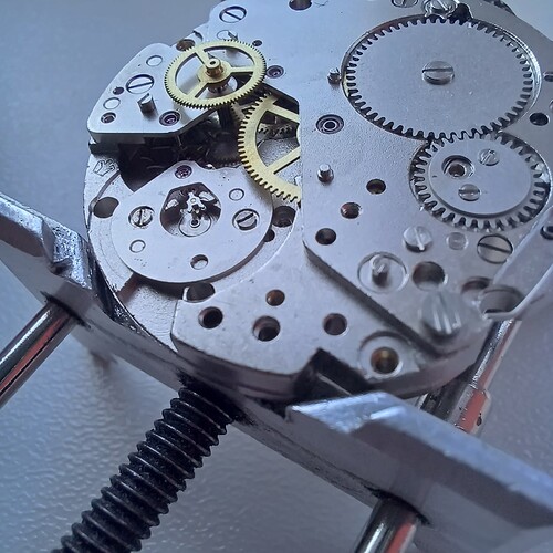

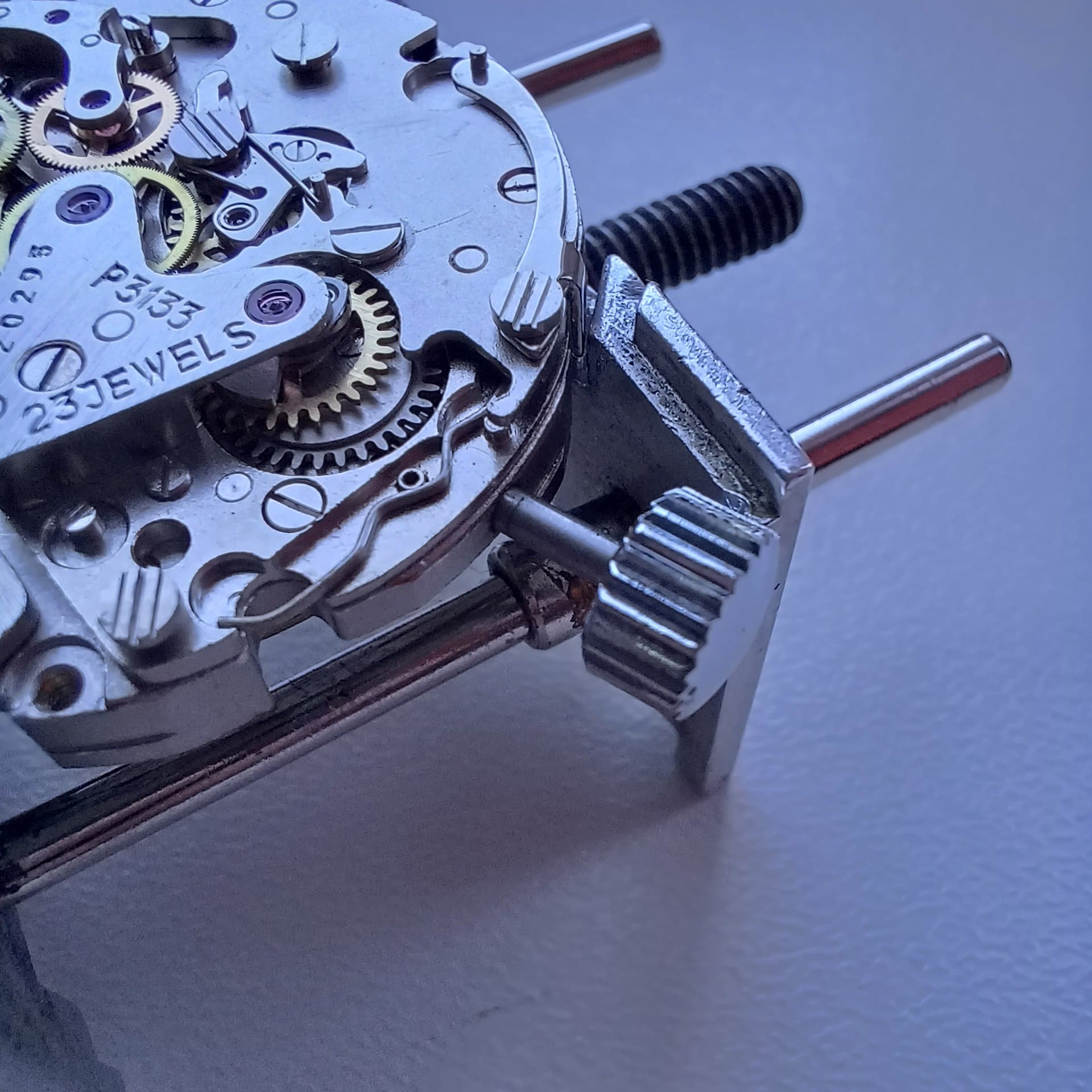

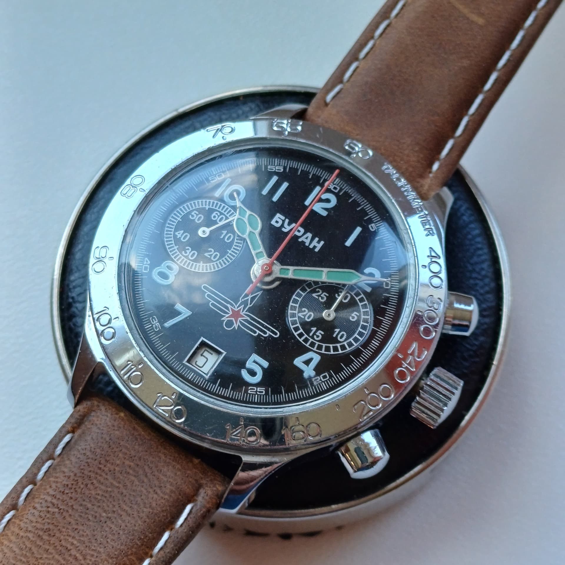

Het uurwerk loopt!
Maar…helaas vijf minuten per dag te snel.
De vorige horloge klusser heeft dus ook de balansveer verpest.
Nu eerst onderdelen bestellen dan verder met de balansveer, datum en chrono-onderdelen.
