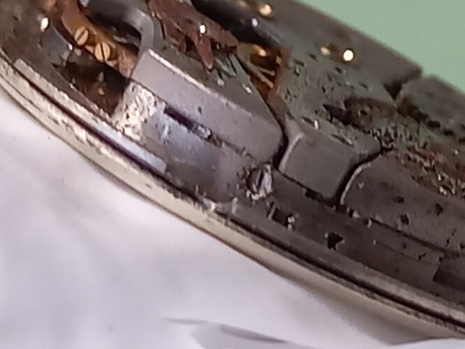

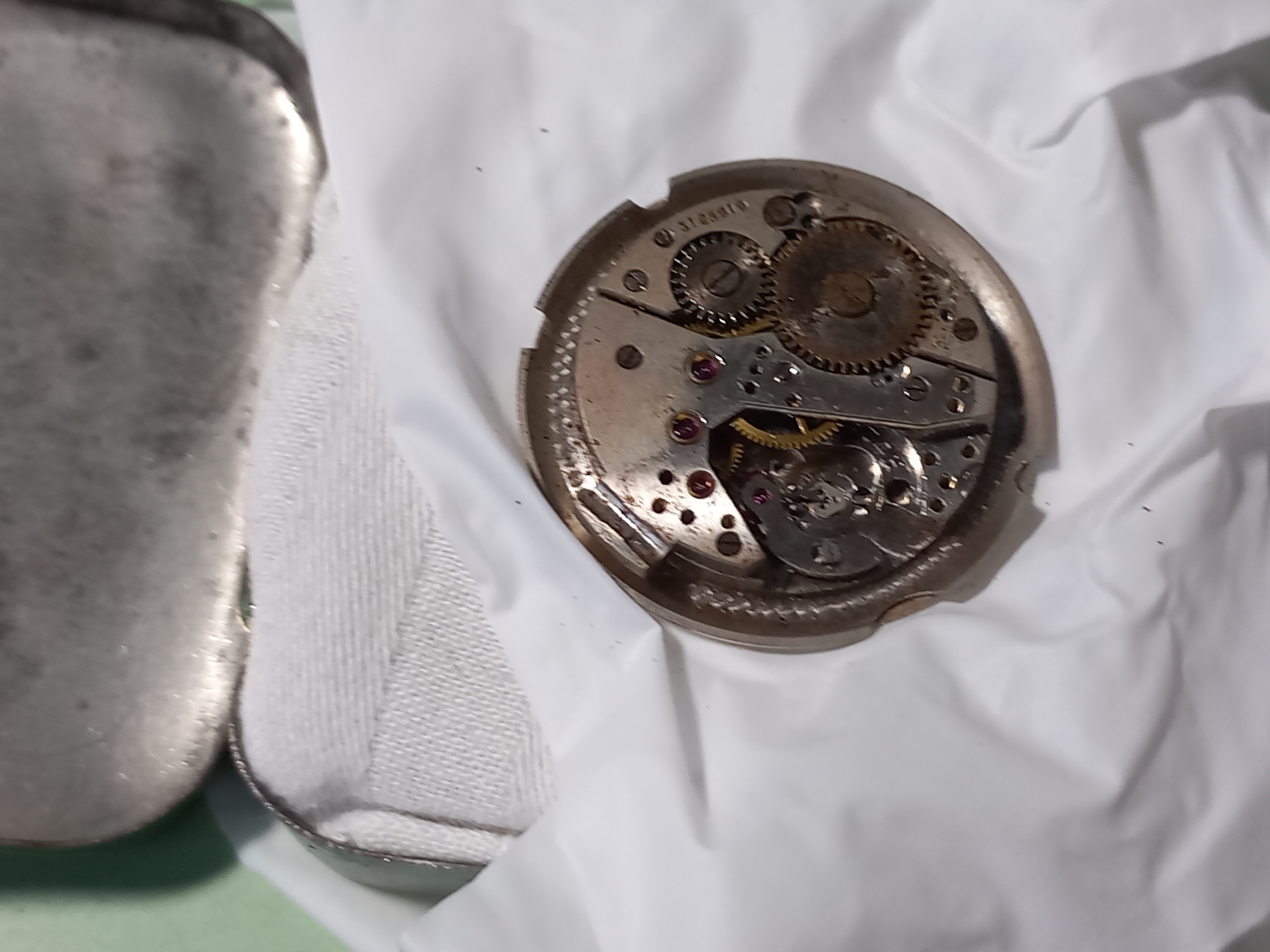

Twee foto’s van de verkoper:

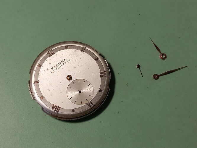

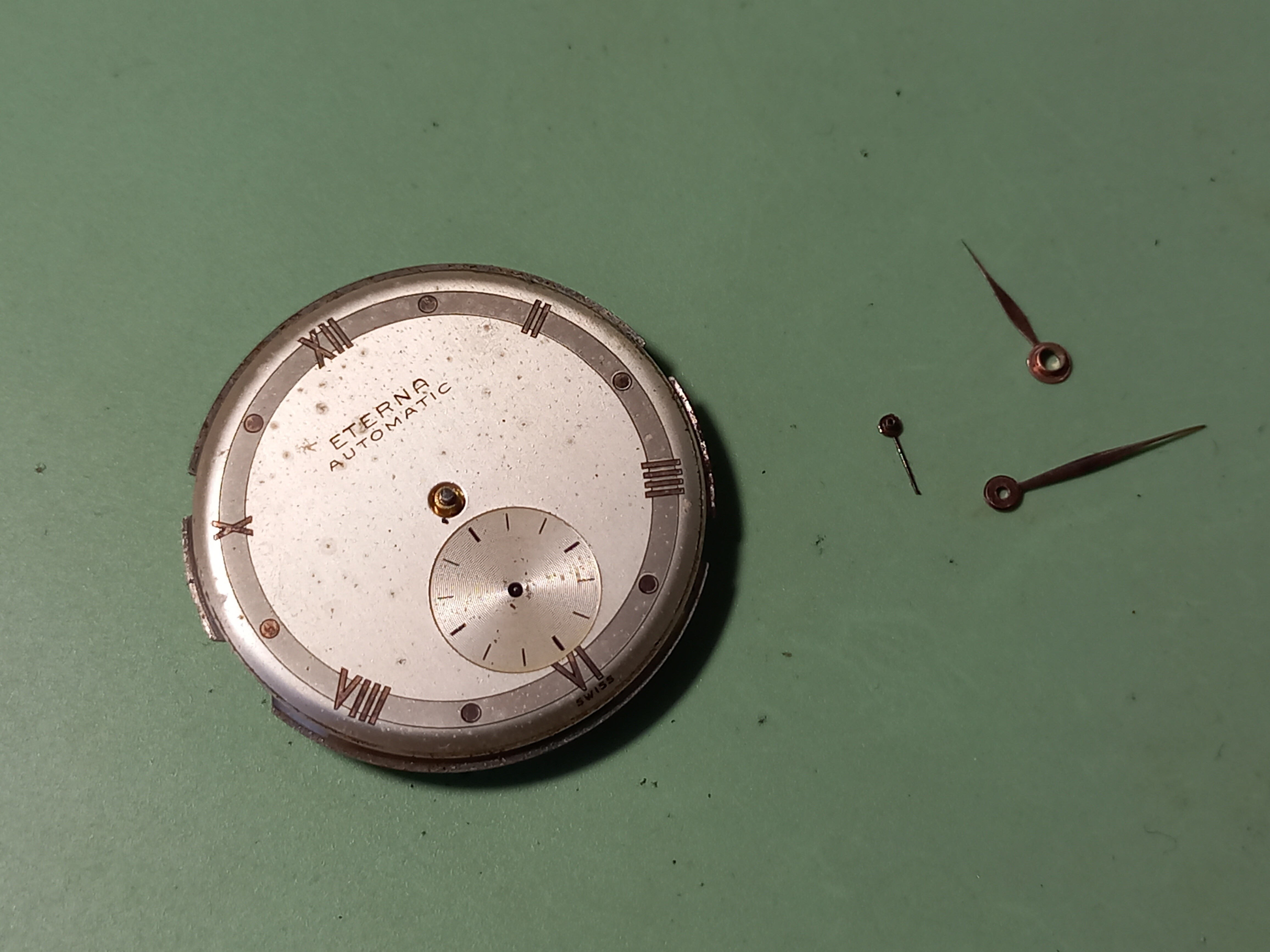

Allereerst gaan we dat eraf halen wat we wel echt graag willen behouden, (dat wat ik eigenlijk nooit zoek in een horloge) de wijzers en de wijzerplaat…………………………………………………………….………………
Nogmaals, we halen de wijzerplaat erf……………………………………………
Nee dus, die halen we er niet af, wijzerplaatschroef is verrot. &$%#@$#%$%^$

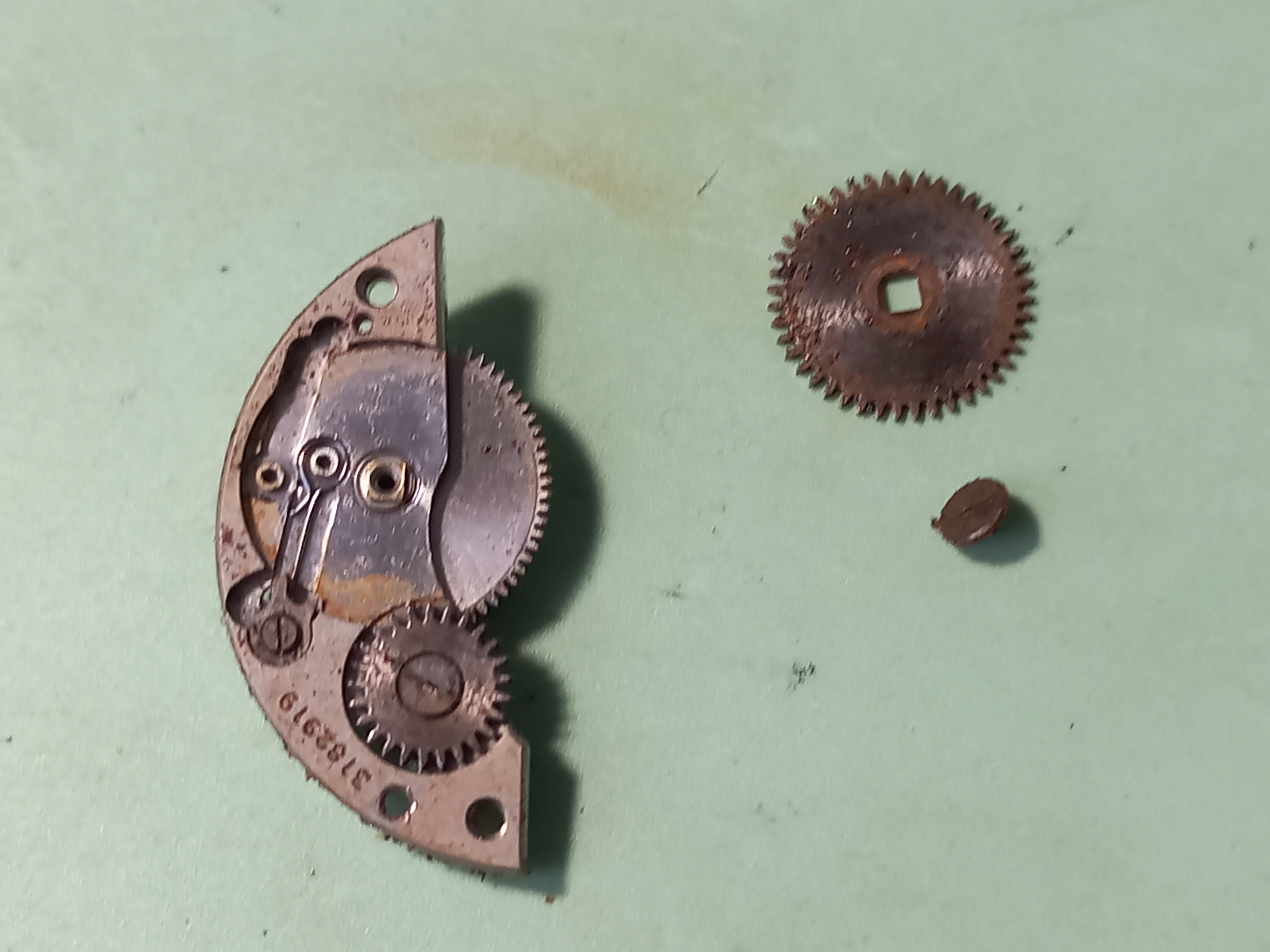

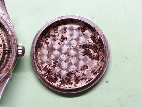

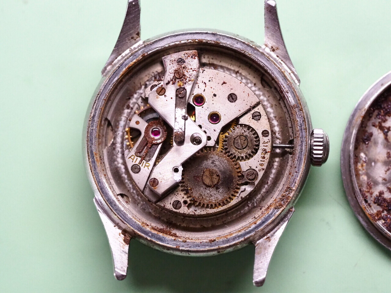

Daarna gaan we het uurwerk met beleid ontleden en bekijken wat er allemaal verroest is. iedere schroef doe ik een heel klein klein druppeltje WD40 op om ervoor te zorgen dat ik ze niet sloop bij het uitschroeven.

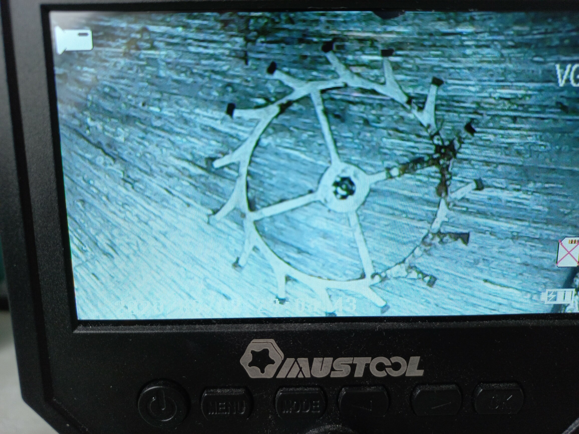

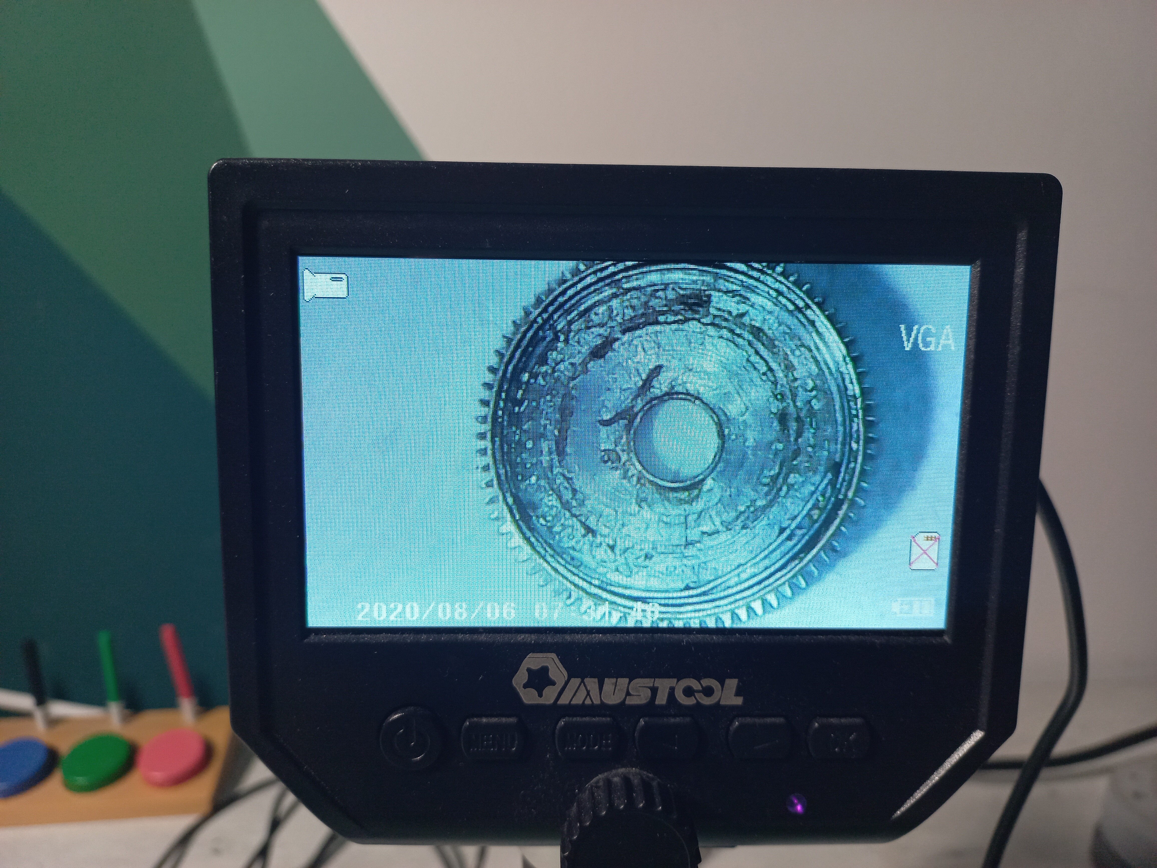

Veerton en veertonbrug is erg verroest, alleen aan de buitenzijde, de veer zelf valt erg mee.
Het ankerrad kent ook roestaanslag, evenals de treinbrug.
Na alles ontmanteld te hebben doe ik op de ergst verroeste delen wat WD40 om daarna met een glasvezelpen het ergste roest eraf te borstelen. Het ankerrad doe ik hetzelfde mee, maar heel voorzichtig om niet het rad te slopen.
Het kompas van de balansbrug is wat verroest, maar de veer lijkt dat niet te zijn. Ook het kompas veeg ik schoon met de glasvezelpen, opletten de veer niet te raken.
Daarna gaat de hele bende in de ELMA en zet ik de gehele roestbak weer in elkaar om te kijken wat er gebeurt. En er gebeurt………………………………dat wat die moet doen! Hij gaat lopen, en blijft lopen.
Oliën op de juiste plekken en er is een werkende Eterna.

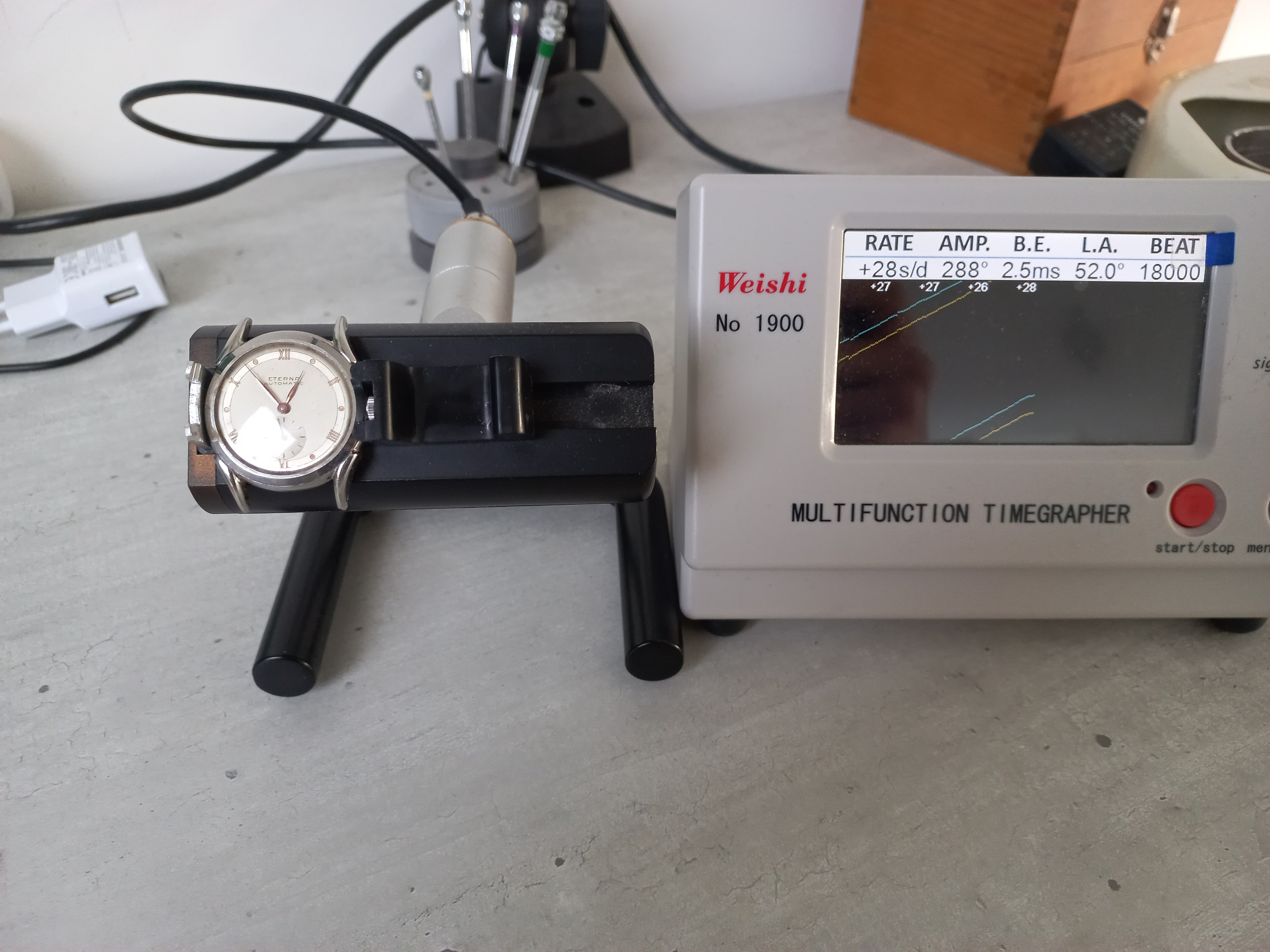

Dan is de post er en gaan we verder. We zetten de automaatbrug over en de veer met click, die bleek ook te missen. En dan op de timegrapher…………………tsja. Voor een oudje van over de 70.

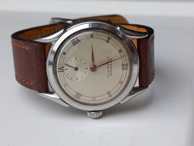

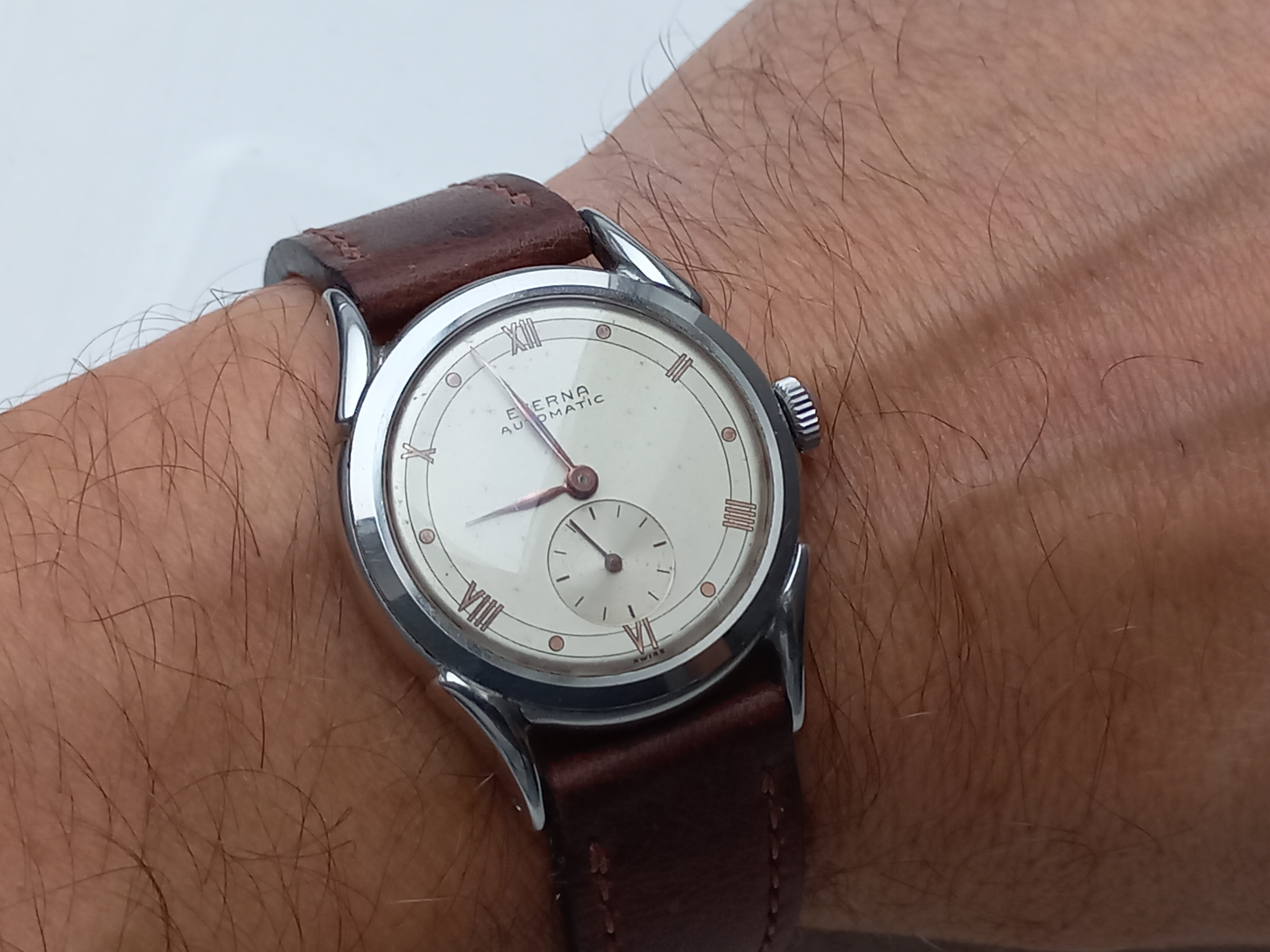

In de tussentijd de kast een beetje gepoetst (niet polijsten, daar is ze veel te strak voor) en het glas polijsten. Een beetje Head gaat goed met een leren band, maar kijk nou.
Compleet niet mijn type, en zo gaaf, ik blijf kijken.
