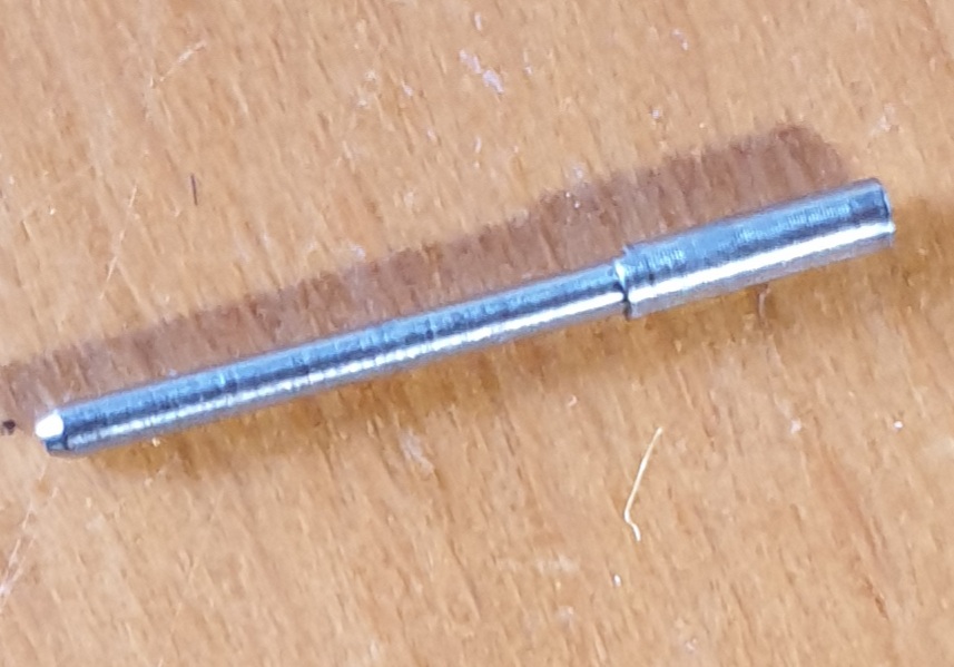

Weet iemand hoe ik bovenstaande bandpennen weer in de bracelet krijg? Er zit een kraagje aan en als ik die pin erin zet, valt hij er zo weer uit. Met de kraag eerst krijg ik hem er niet in…Bij voorbaat dank.

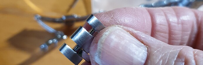

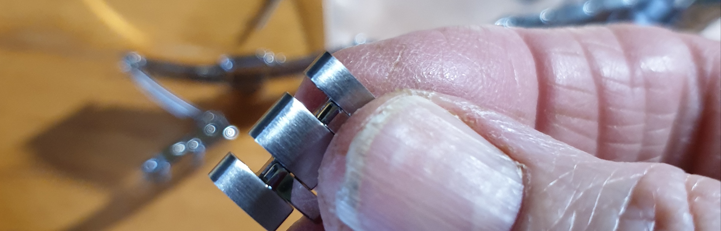

Heb je een foto van de links c.q. het gat waar hij in moet?

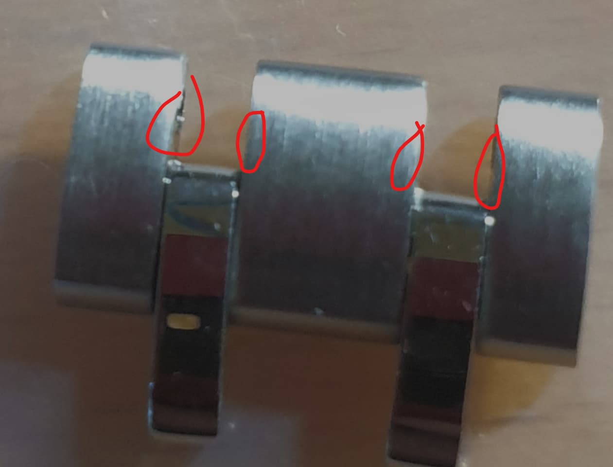

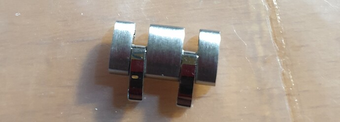

Zoiets?

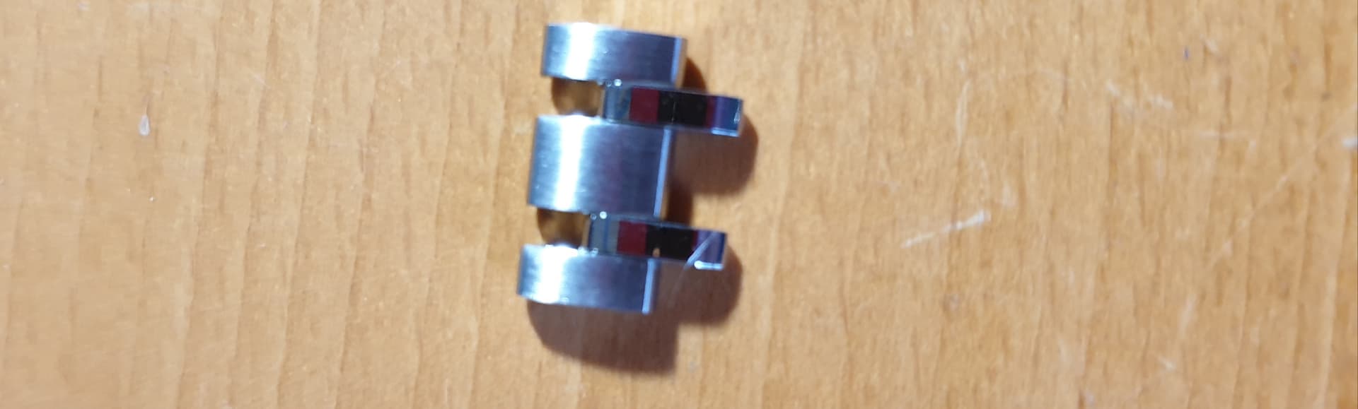

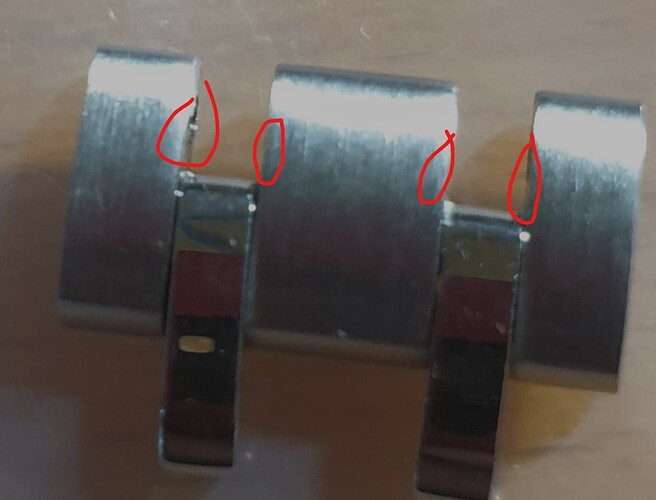

En vanaf de zijkant? Weet je 100% zeker dat de pinnen bij de schakels horen?
Busje verloren die in de link zit?
Vermoedelijk een Seiko band met kleine pasbusjes in de links.
Ik zou alvast een zaklampje zoeken en laag over de grond gaan speuren :sweat_smile:
Tja…daar ben ik ook bang voor…Probleem is dat ik al drie maanden (niet continu natuurlijk) met dat ding bezig ben. Dus eventuele minuscule busjes zijn allang verdwenen.
Die band kan in de kliko, vrees ik.
Ja, dat weet ik zeker.

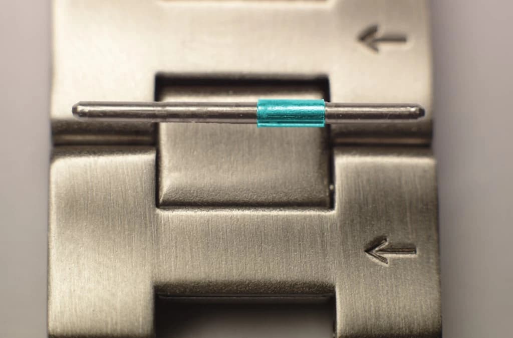

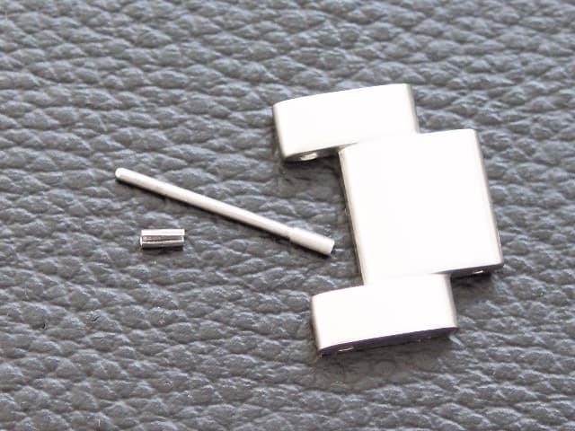

Ze zitten hier ergens in
Ze komen niet mee als je de pin eruit haalt, maar als je de link wat rond draait valt ie er vanzelf uit.
Beetje zoals hier getekend:
En zo zien ze er ± uit
Splitpennetje er inzetten.
