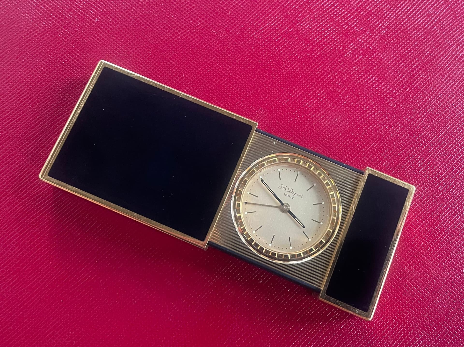

S.T. Dupont reisklokje keyless works / kroon defect
Goedemorgen medeleden,

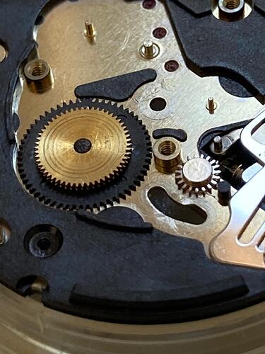

Helaas is het kroontje van mijn reisklok ermee gestopt. Activeren van het alarm door het indrukken van de kroon werkt nog, het alarm en de tijd verzetten helaas niet.
Het begon met af toe niet pakken en doordraaien. Vermoedelijk is nu het keyless mechanisme kaduuk.
Iemand hier enig idee wat voor 'n uurwerkje hier in zit en of die nog te krijgen zijn?
Zonder foto van het binnenwerk wordt dat moeilijk vrees ik. Kan die klok (eenvoudig/veilig) opengemaakt worden?

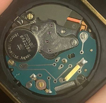

Was ik al bang, gelukkig bij een batterij wissel ooit wat fotos gemaakt.
PHOTO-2025-08-05-09-52-12

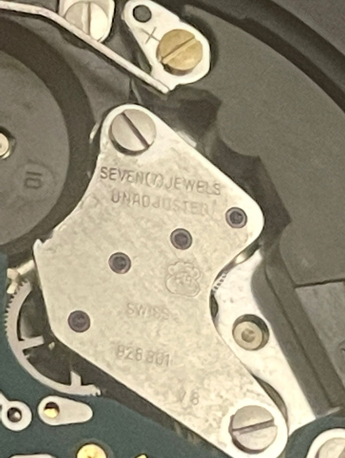

Op de brug lees ik ETA 928.801, daarop krijg ik echter geen hits op het internet.

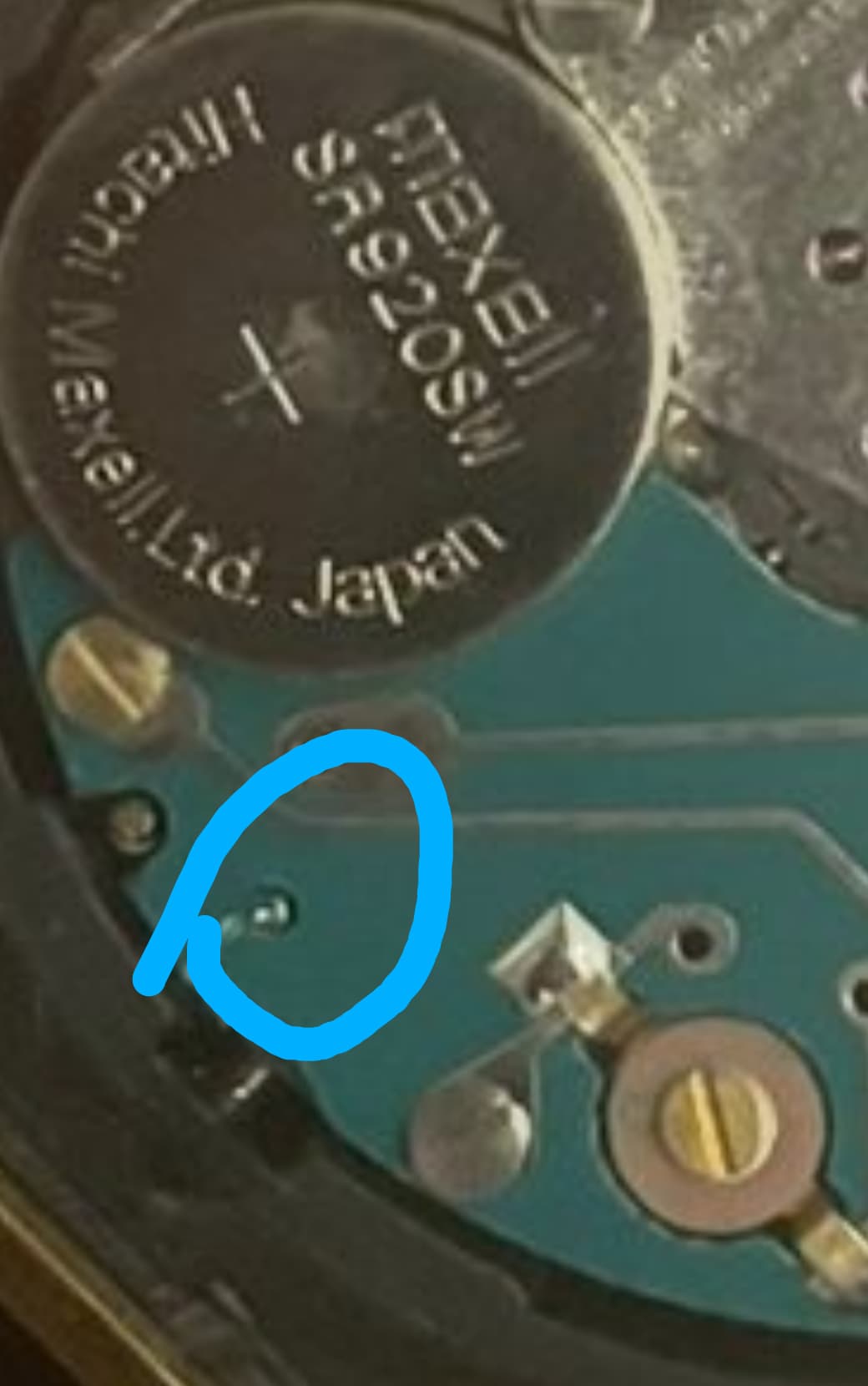

Het keyless gedeelte werkt anders bij zo’ n electronisch horloge.
Volgens mij( maar ik weet nagenoeg niets van deze dingen)
moet je het puntje indrukken( zie foto) om de klik van de kroon- as te (de-activeren)
Als hij niet goed geklikt heeft kan hij niet de tijd goed verzetten.
Het klokje ligt nog steeds “dood” in een kistje. Iemand die een adresje weet waar ze er iets mee kunnen?
Volgens mij is het een cal 926.301
Hallo Jim,
Het is inderdaad een ESA 926.301 zoals @Speed_Addict aangeeft. Een 926.311 is er ook maar dan met datum.

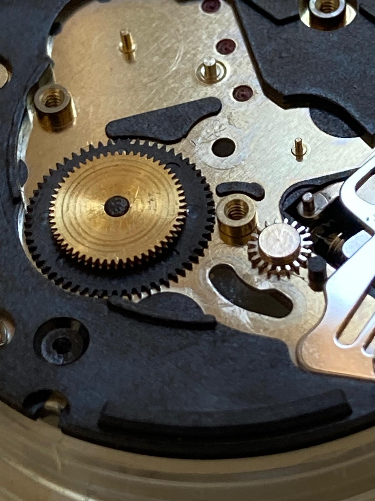

Hiervoor heb ik nog wel onderdelen, vermoed dat het zwarte plastic rad geen tandjes meer heeft.
Dit onderdeel heb ik nog. U mag het reisklokje een keer brengen of toesturen. Maar geen haast hebben want ik zit erg vol gepland en dit soort klusjes kosten vaak meer tijd dan op voorhand ingeschat kan worden.
