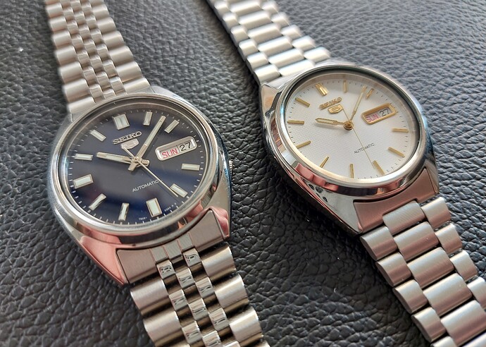

Mijn SNXS77 (saffier) en SNXG47 (standaard). Draag ze in roulatie met anderen maar geen verschil in beschadigingen te zien.
