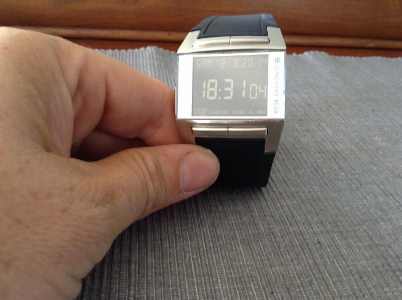

Dan ben ik gaan experimenteren, de gebruikte metalen polsband er af en de zwarte rubberen er op.
Het quartz uurwerk met klare display kon vrij makkelijk uit de kast gehaald worden en hup dat met het zwarte display er in!
Klaar, een unieke versie, want normaal heb je bij een zwart display ook zwarte randen langs het glas, terwijl ik de zilveren rand combineer met het zwart display.
Best geslaagd volgens mij.

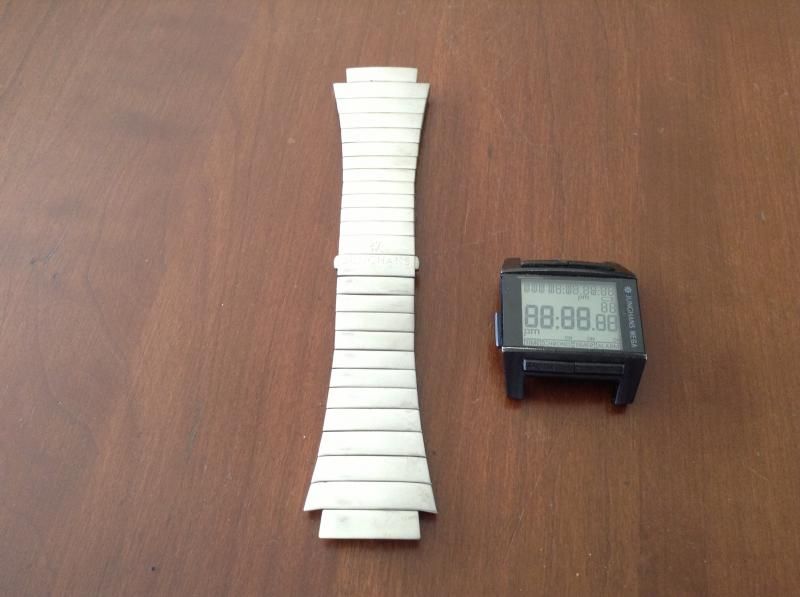

Hierbij een oude foto van een van de donoren
Netjes hoor!
Goed gedaan! Het contrast lijkt goed te zijn nu, zo op de foto.
Dick
Het contrast is goed omdat ik er een ander uurwerk (inclusief ander display) in de kast heb gestoken.
Ik heb uit 2 horloges een nieuw horloge samengesteld.

hierbij foto’s van de resten van de 2 donoren.

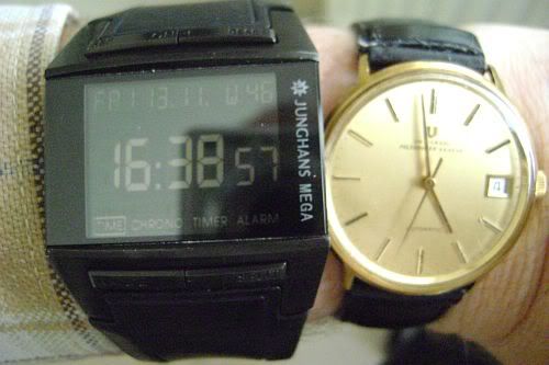

Ik heb de mega 1000 ook met de zwarte wijerplaat en lichte cijfers en draag hem eigenlijk niet vanwege de slechte afleesbaarheid.
Dankzij je topic weet ik nu dat je de helderheid kan instellen en heb dat meteen gedaan met een prachtig resultaat.
De mijne stond qua helderheid op 1 dus ik zag bijna niets, dankzij jou tip op 15 gezet en voila een prima afleesbaar horloge, ik heb hem meteen weer omgedaan.
