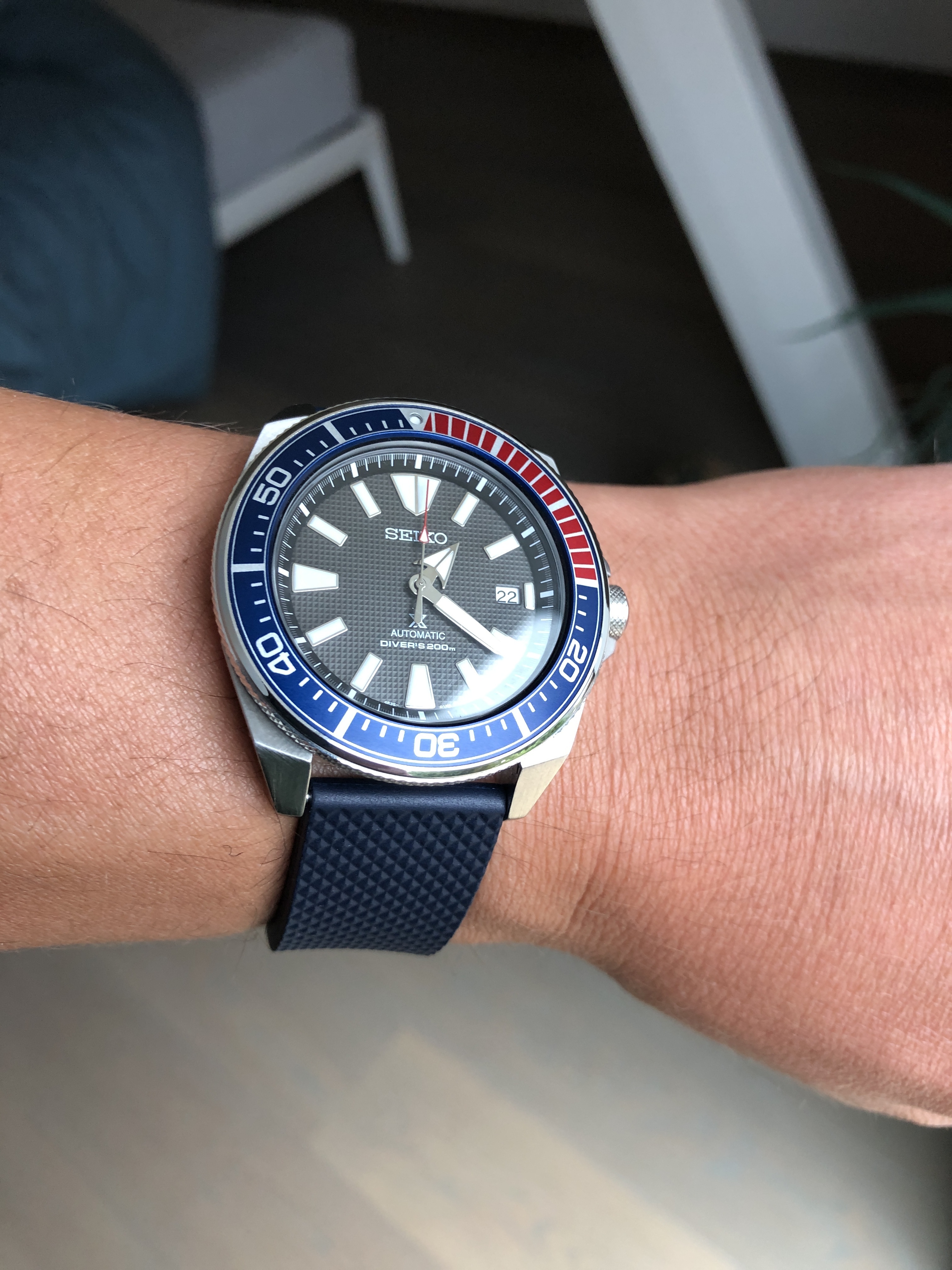

heb een Samurai overgenomen met wat krasjes ed die ik aan het opknappen ben. een van de zaken die daarbij horen is een nieuwe strap.
ik heb deze strap ervoor gekocht.
Probleem stelt zich:
ik wil de band op de Samurai zetten, maar de (dikke!) originele spring bars willen niet in de strap. de andere 22mm spring bars die ik heb (1,5mm? standaard spul) lust hij niet. Die vallen er zo weer uit. Misschien ook door de doorboorde lugs?
Wat is de oplossing, spring bars van 24mm kopen en proberen of die dan willen blijven zitten in de lugs?
Of heb ik gewoonweg de verkeerde strap gekocht - waardoor deze niet op een Samurai (en diens dikke spring bars) kan?

Ze doen het prima!
Bedankt voor de terugkoppeling. Heb ze inmiddels ook besteld. Benieuwd hoe lang de springbars onderweg zijn.
Vandaag de springbars ook bij mij aangekomen, inderdaad goede kwaliteit. Precies 1 week onderweg geweest vanuit Amerika.
Eind goed al goed :slight_smile:
