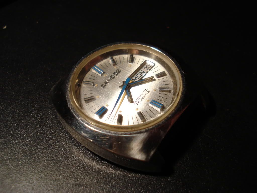

Ik heb een Sandoz 25 jewels automaat gekregen van mijn moeder. Deze was van mijn opa en heeft hij in 1976 gekregen van zijn oude werkgever. Ik zoek meer informatie over dit horloge wat betreft leeftijd en of iemand dezelfde heeft. Het is een erfstuk en wil deze binnenkort laten servicen. Iemand tips waar dit het beste te laten doen? Het horloge loopt wel maar veel te hard.
Als je opa het in '76 heeft gekregen van zijn werkgever, is de kans groot dat het horloge ook van '76 is; ze zullen hem toch geen 2e hands horloge hebben gegeven? Het ziet er in ieder geval uit als uit die tijd.
Het uurwerk lijkt me een FEF. Je moet even goed kijken naar dat wolkje onder de balans, en dan even hier opzoeken:
http://www.horlogeforum.nl/read.php?8,239461
Sandoz was geen topmerk, maar gewoon goede horloges.

Bedankt voor de tip! Het is dus een F.H.F. Enig idee wie dit uurwerk zou kunnen servicen? Hij loopt nu al weer een uur en een kwartier voor, gister rond 23:00 op tijd gezet en opgewonden.
Hallo jhuurne
Voor zover ik het in kan schatten, is reparatie voor mij geen probleem.
Ik kan op de foto zelfs al zien wat er aan de hand is met het horloge.
Het probleem zit hem in de balansveer, waarvan de windingen te dicht bij elkaar liggen.
Oorzaak:
- er zit olie op de balansveer.
- de balansveer is magnetisch.
- de balansveer is vervormd.
Laat maar even iets weten?
