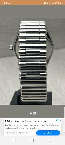

Ben sinds kort in het bezit van een Rouleaux band die er verder goed uit ziet en heerlijk draagt ,alleen bij 1 schakel lijkt er wel erg veel ruimte in te zitten.
Ik heb de dunne pen gezien die er in gaat,nu is mijn vraag bestaat de kans op bv breken door de speling.

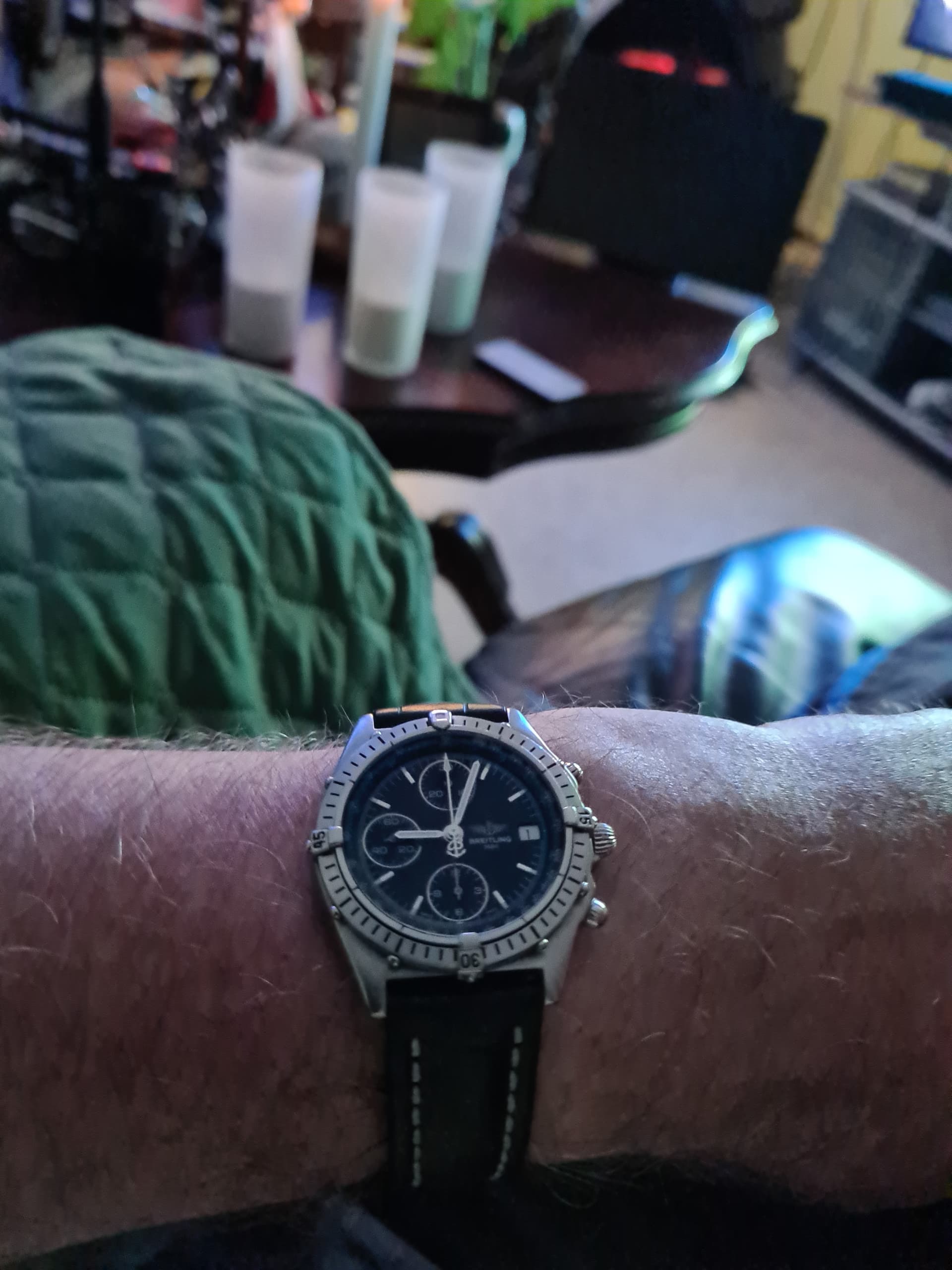

Ik vraag dit omdat mijn Chronomat 81.950 er als nieuw uit ziet en hem niet graag beschadigd op de grond zie liggen ![]()

Op de foto zie je wel ruimte, maar nog niet zo erg dat de pinnen doorgesleten zijn. Ik heb wel erger gezien.

Speling = versleten pennen. Net als bij de pushpins van vooral vintage Datejusts, kunnen die bijna helemaal “doorgesleten” zijn inmiddels. Er is dan niet veel meer nodig.
Je weet pas hoe ze er aan toe zijn als je alle pennen er uit getikt hebt…

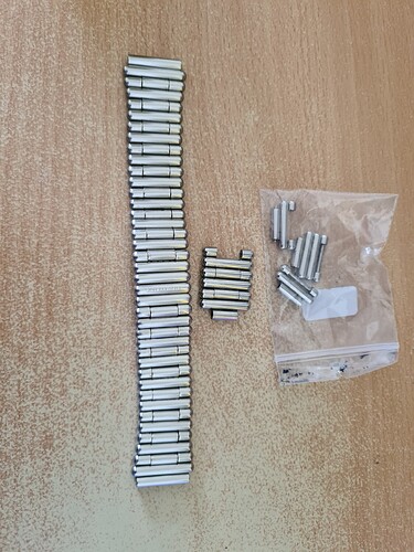

Zo vandaag weer bij de plaatselijke juwelier geweest kon er op wachten de band zit nu lekker op maat .en de link met speling is er uit en zat door middel van een pushpin vast dus geen staafje met busjes.
De andere 2 hebben minder speling en laat ik met de tijd wel eens nakijken en zoek eventueel nog wel eens op 2 linkjes .
