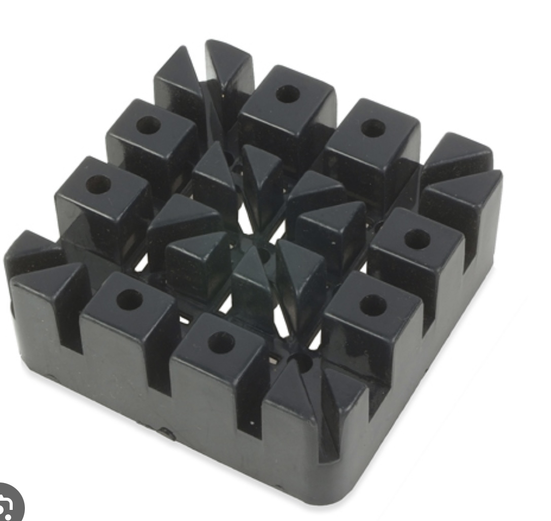

Ik wil een schakel los halen maar aan beide zijden moet je een schroevendraaier zetten anders draait de schroef mee.
Wat gebruiken jullie dan om de stalen horlogeband in vast te zetten/klemmen?
Is daar een tooltje voor?
Ik heb wel een bankschroef maar ben bang de band te beschadigen.

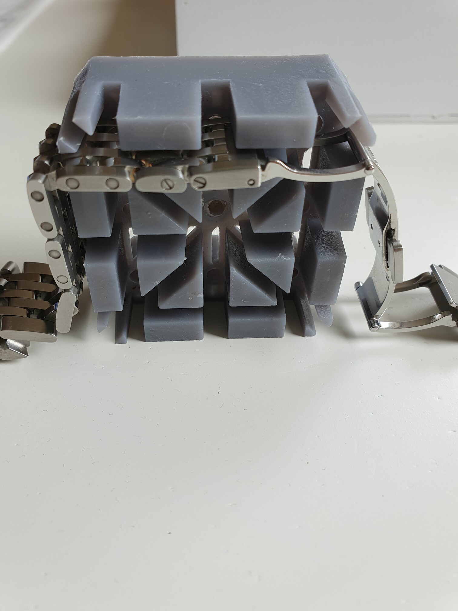

Ik zet de kast dan vast op een anti slip mat in een houder. Dan kan ik met liefde de band altijd los krijgen en weer vast zetten
De band blijft dan horizontaal, waardoor de schroef er minder snel uit valt. Als deze er wel uit valt, komt ie op de anti slipjas en ben je hem niet kwijt
Waarschijnlijk een Breitling band, hierbij zit de eerste schakel aan beide kanten van de sluiting vast met een doorlopende schroef. Een blokje met daarin de juiste maat schroevendraaier inzet is dan de oplossing
Ik zet hem op de zijkant Roy en met wat uitlijnen zie je het andere schroefje ook.

Zoiets heb ik wel liggen.
Denk dat het zo wel lukt, nog even wachten op de schroevendraaiers.
