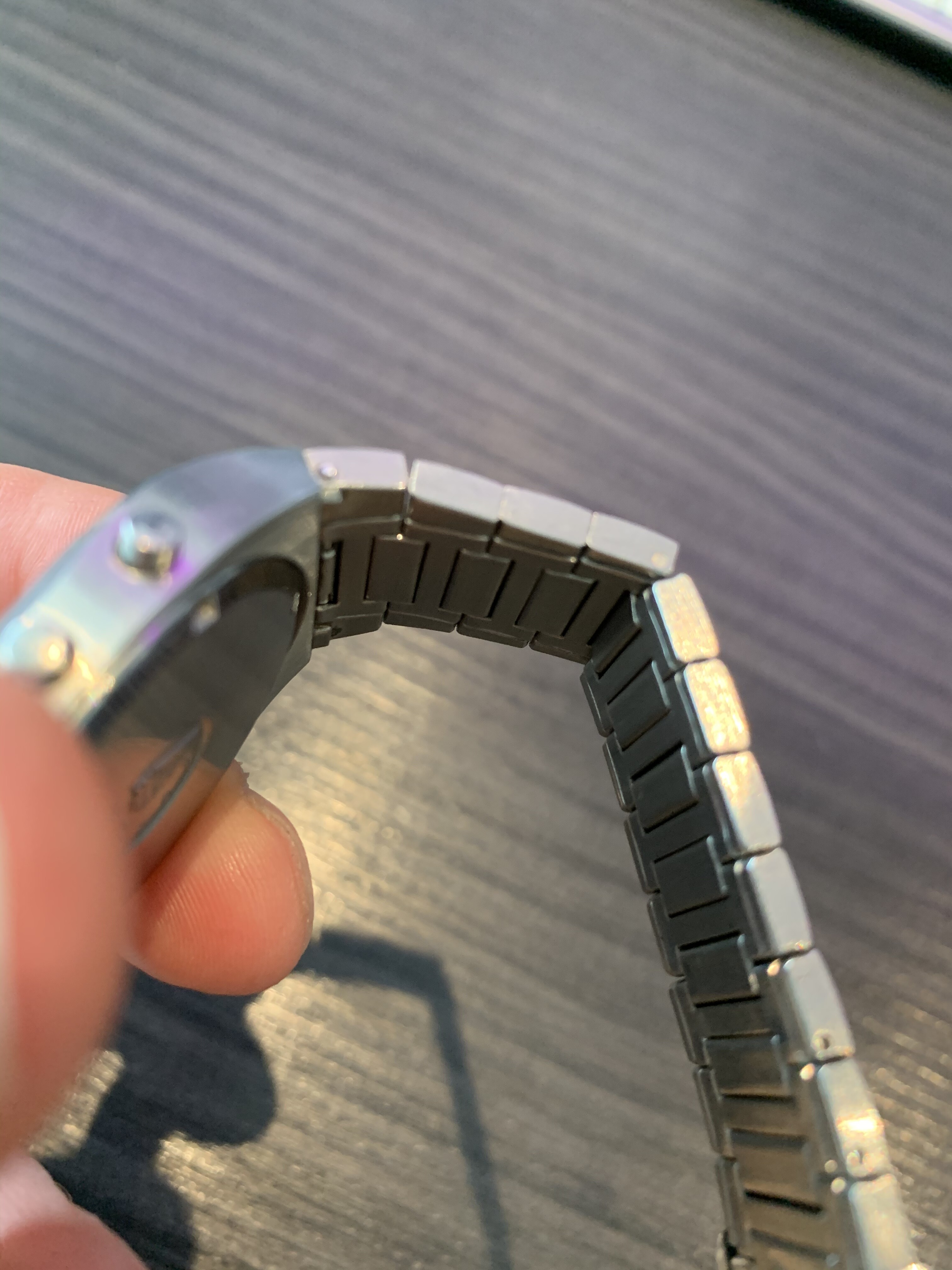

Hallo horlogevrienden,

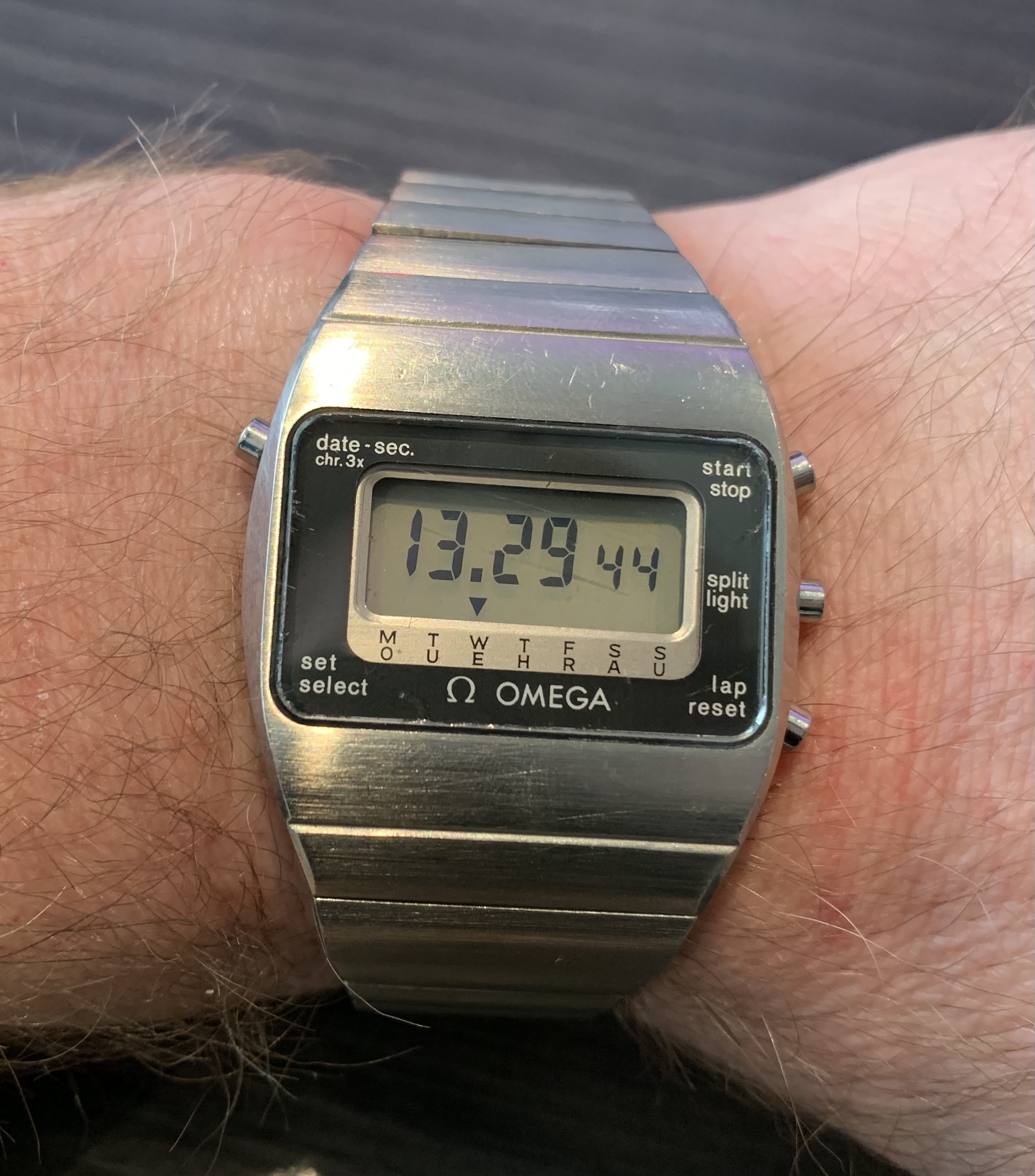

Ik ben de trotse eigenaar een Omega LCD.

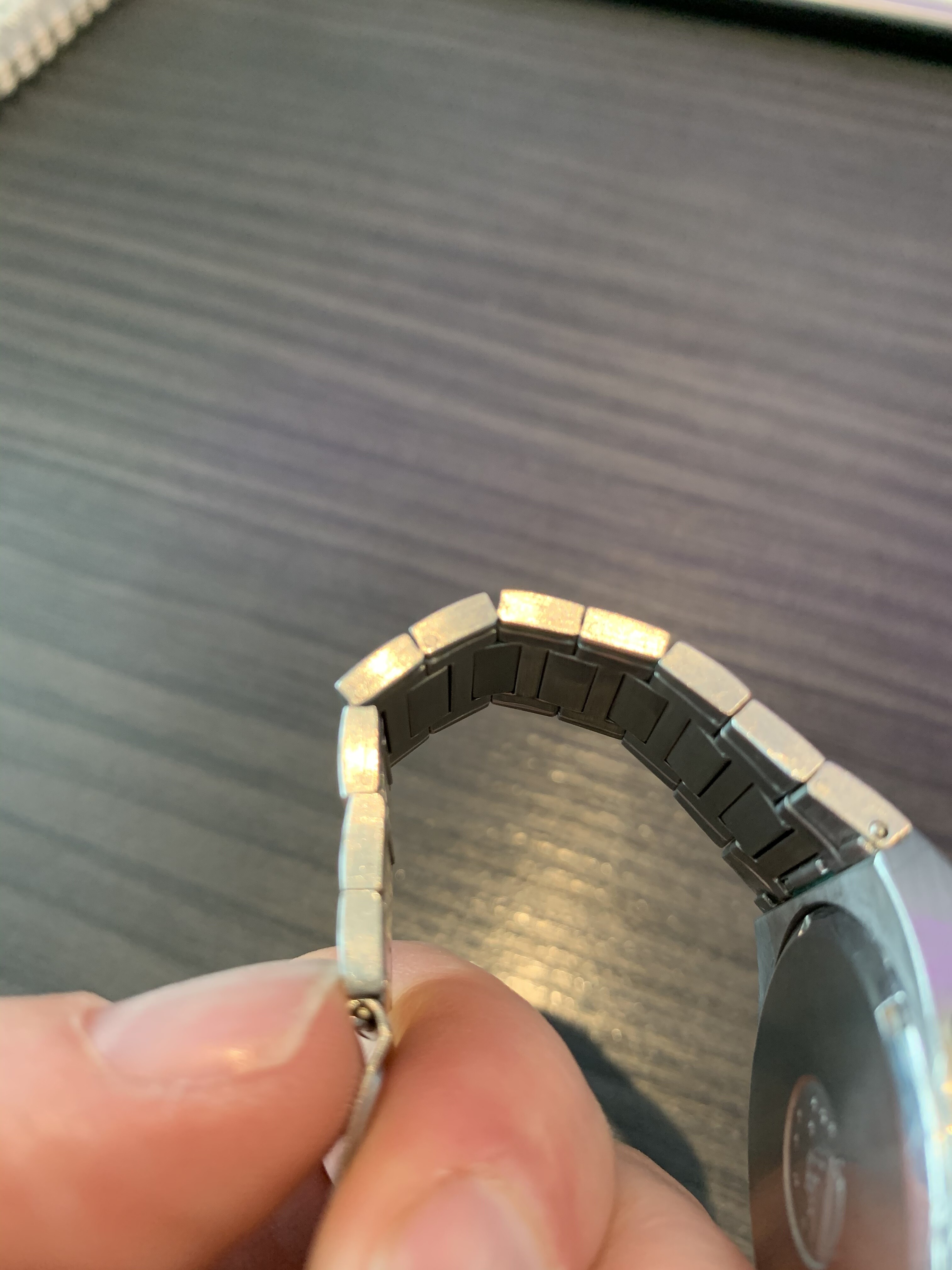

Nu zitten er, sinds ik hem in het bezit heb, een aantal schakeltjes van het bandje goed vast.
Ik heb al geprobeerd met een warm sopje de boel los te weken maar niet gelukt.
Je kunt ze volgens mij ook niet demonteren.
Heeft iemand een tip om deze schakels toch los te krijgen?
Alvast bedankt!
Groet,
Repko
Kan de band eraf? Zo ja, dan is ‘een ultrasoonbadje’ wellicht dé oplossing …
Ja, zou ik ook doen. Band los en in een ultrasoon.
En daarna de schakels terug eens brushen. Wellicht kan het al met een Scotch Brite sponsje. Zeer mooie banden van die Omegas uit de jaren 70, maar erg zacht metaal imho. Echter dus ook gemakkelijk weer mooi te maken.
Ik heb een Albatros en een Marine Chronometer en dat zijn ongeveer dezelfde bandjes.
Bedankt voor alle tips!
