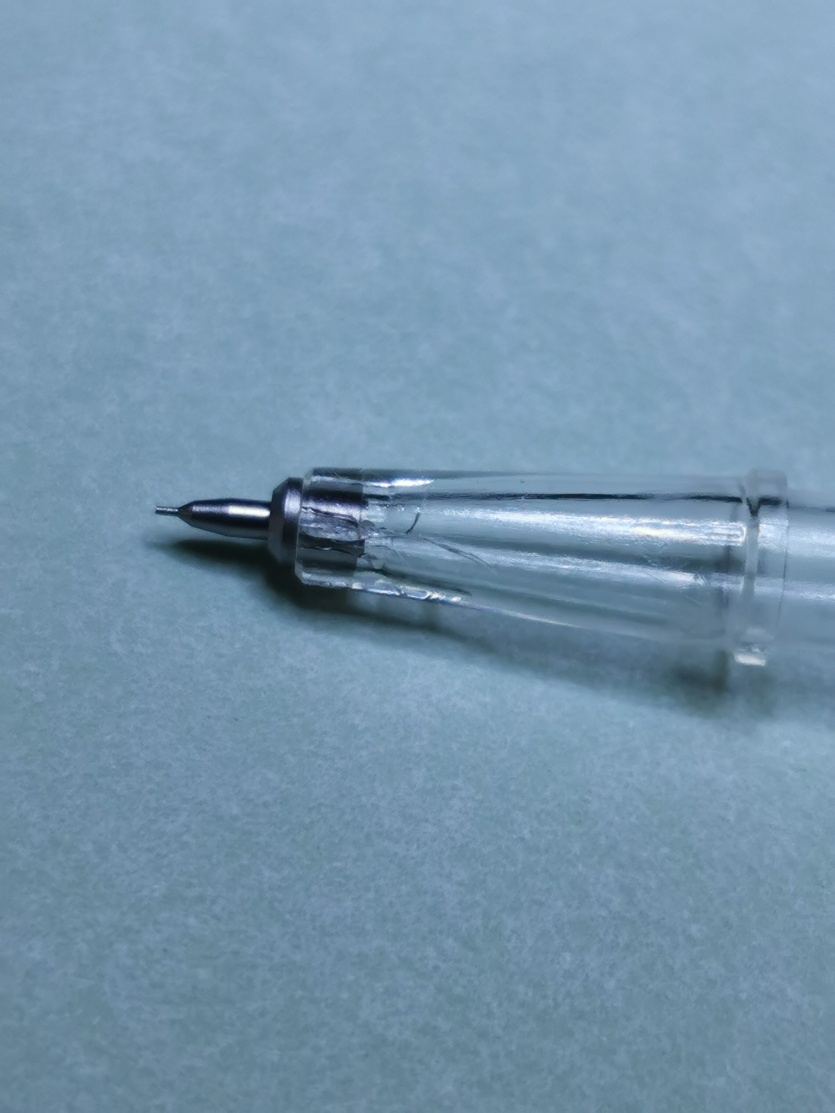

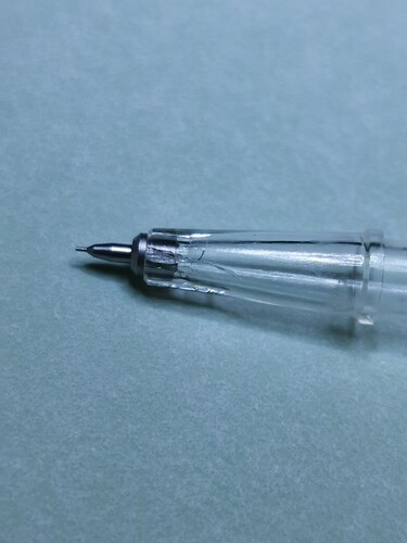

Oké de oiler is schoon maar tegen welke prijs? Het reservoir is gebarsten en dit terwijl ik niks geforceerd heb?
Is dit überhaupt nog bruikbaar? Of moet ik nieuw reservoir en inzet kopen?
