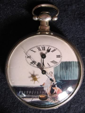

Mooie engelse knol André!
Die duplex ehm.
Ik weet niet of je al verteld is dat die duplex niet geheel origineel (wijzerplaat en automata) is?
Ik hoop niet dat je daar de hoofdprijs voor hebt betaald.
Ja Mario,
Er worden veel nieuwe automatons aangeboden ook bij bekende veilinghuizen,
heb wel altijd getwijfeld aan de dial zelf, kon me al niet voorstellen wat een chinees nou met zo’n horloge moet in de 19de eeuw.
het handje van die ene dame wast het been van die ander, dat sekonde radartje gaat eigenlijk zonder functie rond, meestal moet dat een of ander molenwiekje of zo voorstellen.
ik heb er ooit $ 400,- voor betaald, de rest, kast en uurwerk lijken mij zeker wel origineel.
groet, Andre

Klopt André dat is als enige origineel.
