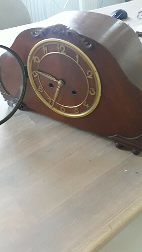

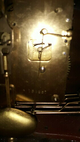

Mijn vriendin heeft een schoorsteenklok gekregen van haar oma. Kan wel opwinden maar gaat niet lopen. Doe ik iets verkeerd? Heb hier geen ervaring mee. Zou het zo leuk vinden voor haar om de klok weer aan de praat te krijgen. Hamers werken en klok klinkt bijzonder gaaf.
Wie kan me verder helpen? Weet het merk en bouwjaar niet, wie weet dat wel?

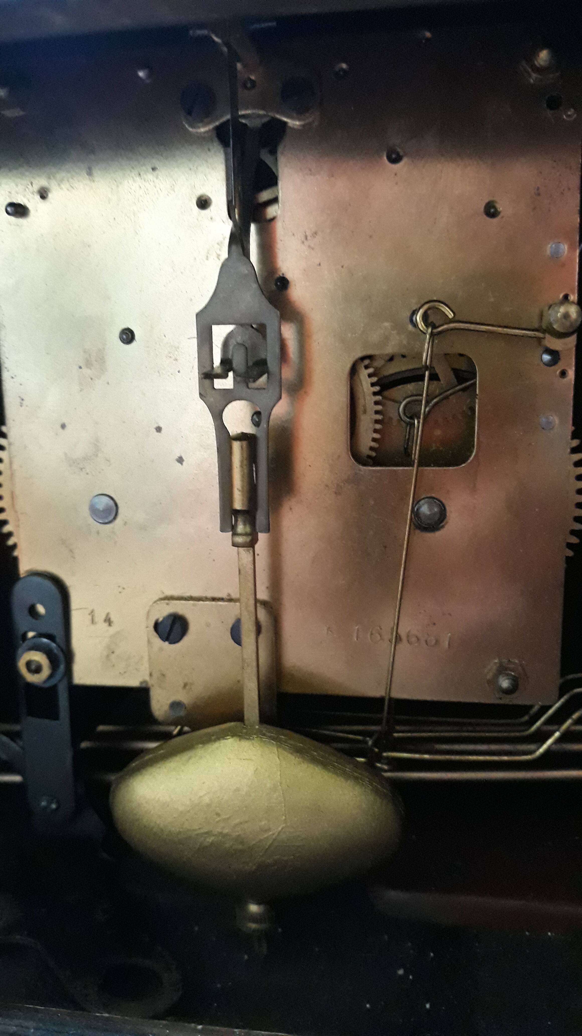

Als je hem hebt opgewonden, en je geeft de slinger een zetje zou hij moeten gaan lopen, of heb je dat al geprobeerd?
Misschien even een heel klein beetje voorzichtig schudden om hem op gang te helpen?!

Volgens foto 1 naar 10 uur, de uren wijzer is niet goed uitgelijnd. Als er 10 geslagen wordt, mooi.
Je kunt de urenwijzer dan op de 10 zetten (wijzer iets verschuiven).

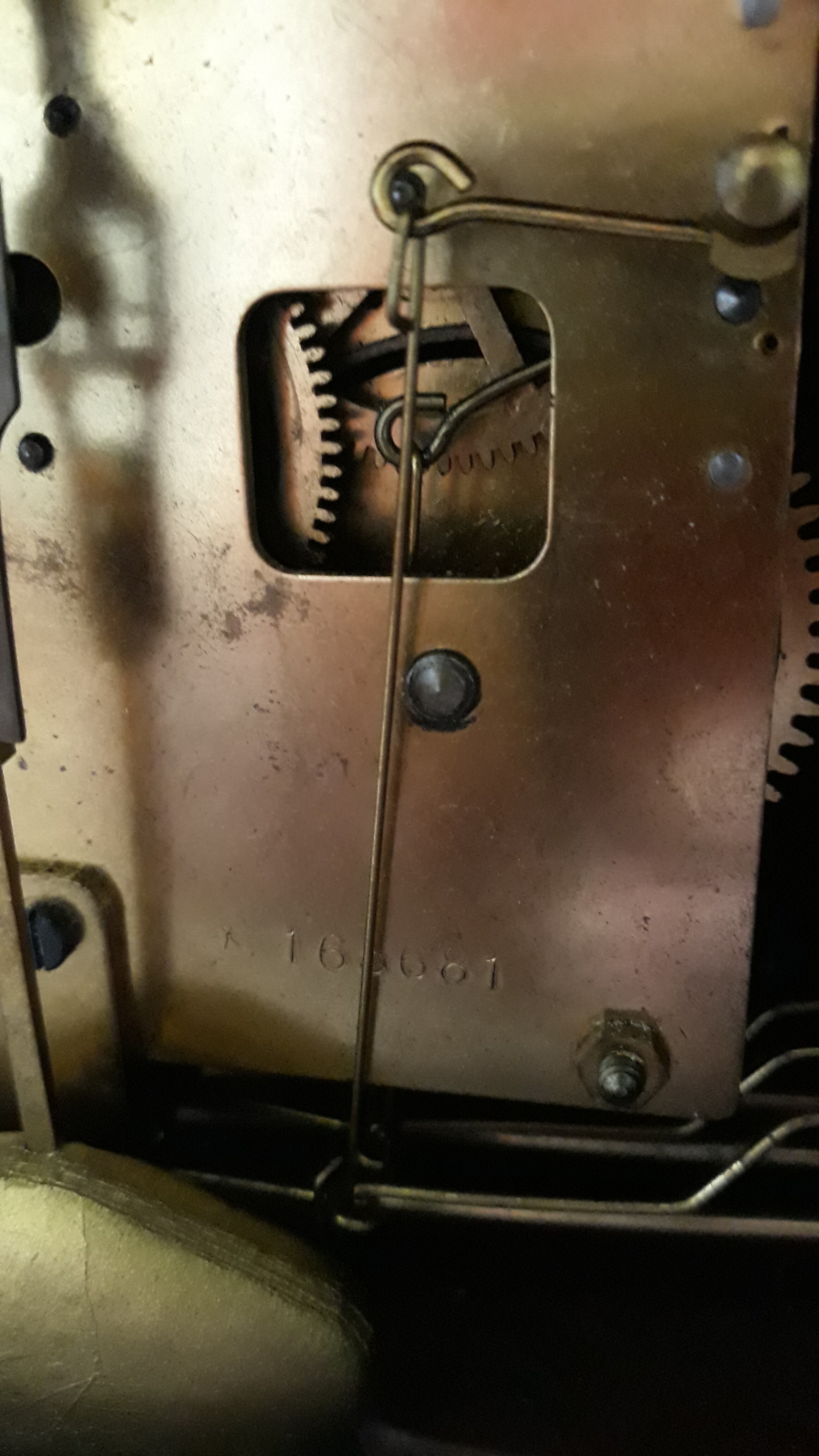

Je kunt de schroefjes van de ankeras losnemen en het anker er uit nemen. Begint het raderwerk derict te draaien, dan is het gangwerk nog vrij aardig. Als het nagenoeg stil blijft staan, kun je het proberen mee te helpen draaien. Meestal loopt het gangwerk dan ook wel door. Maar het uurwerk moet wel uit elkaar en gereinigd worden.

Schudden voor gebruik lijkt me niet bevorderlijk. Neem vooral het losse deel van de slinger er eerst af. Het bovenste deel van de slinger zit min of meer los op de ankeras. Als dat verschuift raakt de tik uit de "beat’, waardoor de tik, tak duidelijk niet meer even sterk klinkt. Dat moet dan eerst gecorrigeerd worden.

Terug naar de pendule, slijtage door oude opgedroogde olie is meestal de boosdoener. Alleen schoonmaken is dan niet voldoende. Een klokkenmaker biedt uitkomst. Zal helaas niet goedkoop zijn.
