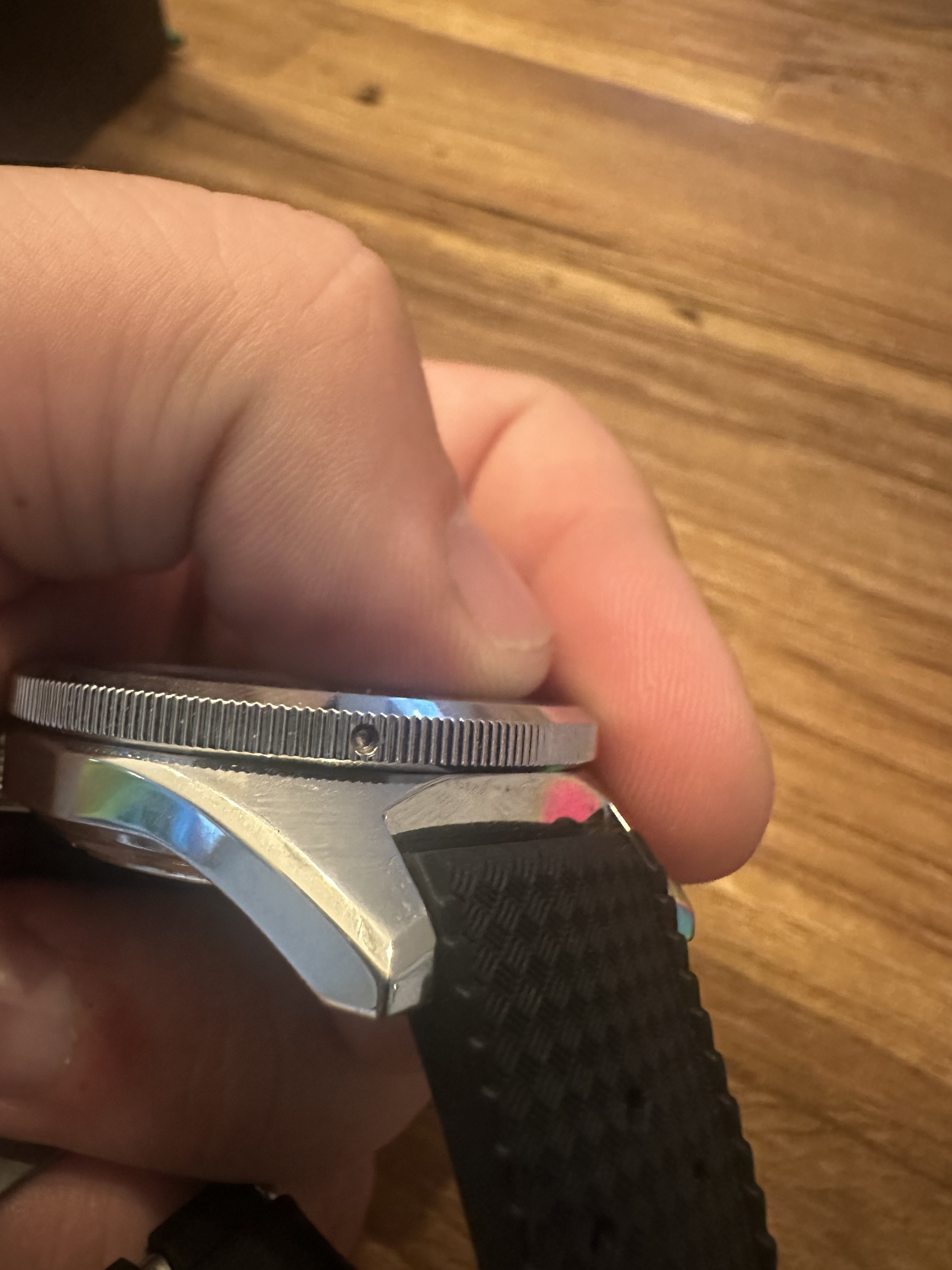

Beste HF vrienden,

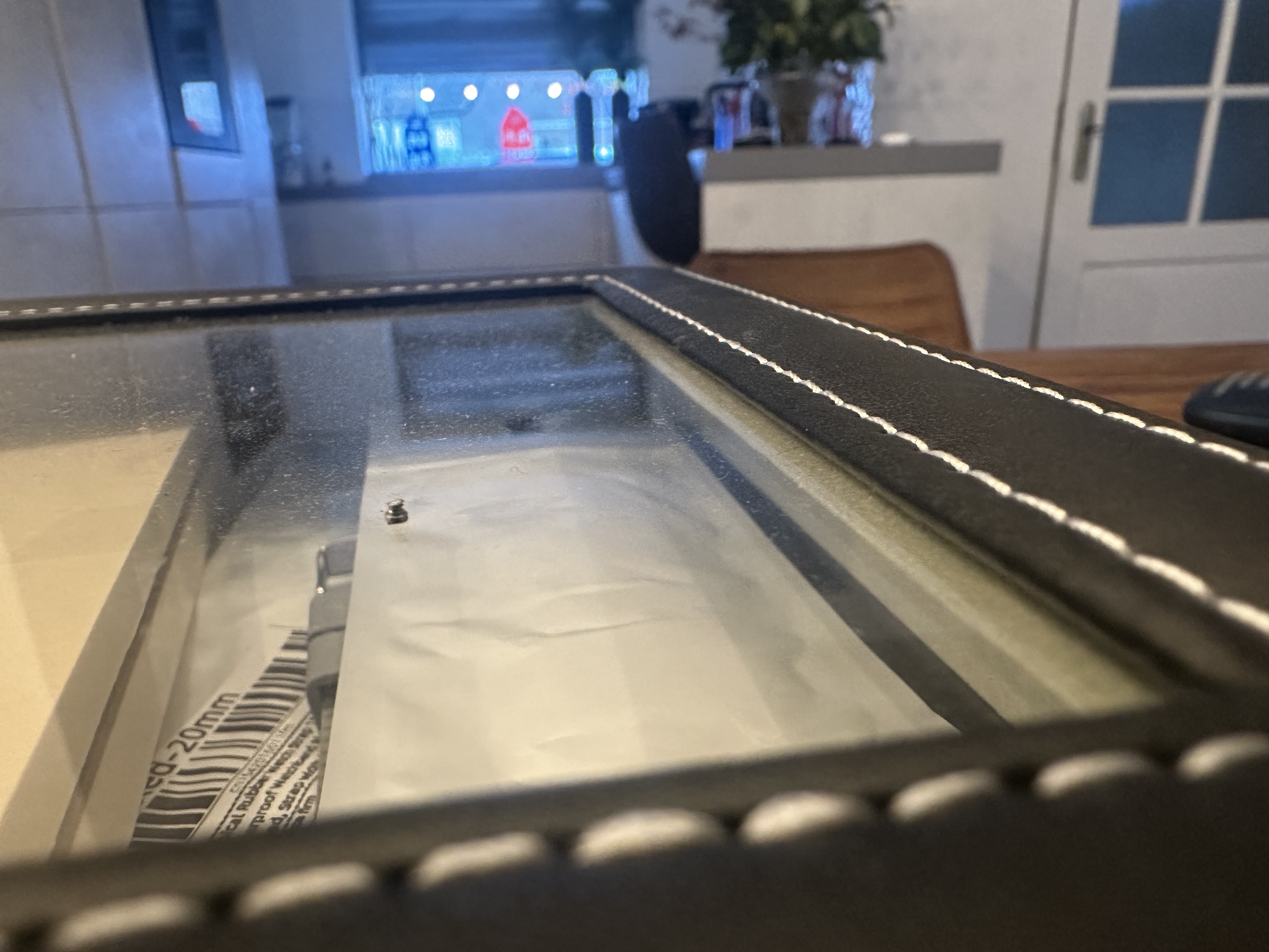

Sinds een aantal weken ben ik de trotse eigenaar van een Squale 1521. Maar naar het zwemmen in een rivier een goede bbq en daar na een avond stappen draaide de bezel niet meer. Dus ik voorzichtig de schroefjes los gemaakt de veer en de bezel gedemonteerd schoongemaakt en weer gemonteerd. Maar daar ging het mis. Al tijdens het positioneren en zonder kracht te zetten knapte er een schroefje.
Nu heb ik dus 2 uitdagingen. 1 hoe kom ik aan een schroefje en 2 hoe krijg ik het oude schroefje uit de bezel?

Zit ie vast op dat schroefje? Anders de rest weer los halen en van de binnenkant er uit proberen te duwen?
Dat is mooi ruk…
Als je de bezel er nog af kunt halen dan kun je waarschijnlijk het schroefje wel weer losdraaien vanaf de binnenkant.

Meestal als de kop afgebroken is zit het rest stukje er spanningsvrij in. Met veel geduld zou je het er dan nog uit kunnen draaien. Je zou kunnen proberen er met een stukje hard metaal (gebroken opwind veer op maat maken) er een klein gleufje in te maken. Is wel monniken werk maar voor niets gaat de zon op….
Tenzij je zelf erg handig bent, zou ik even langsgaan bij een horlogemaker. Succes!
Als het stukje er echt los in zit zou je het nog kunnen proberen met een klein bolletje rodico aan de punt van een satéprikker.
