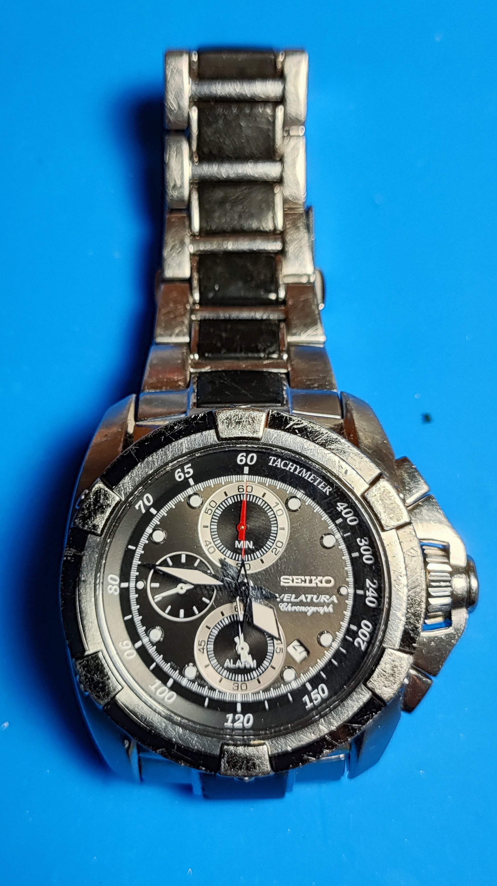

Hij heeft aan mij gevraagd om het batterijtje te vervangen, maar ik wilde hem ook even een goede schoonmaakbeurt geven. Dat was namelijk wel nodig want zoals je uit onderstaande foto kunt zien is hij goed gedragen.

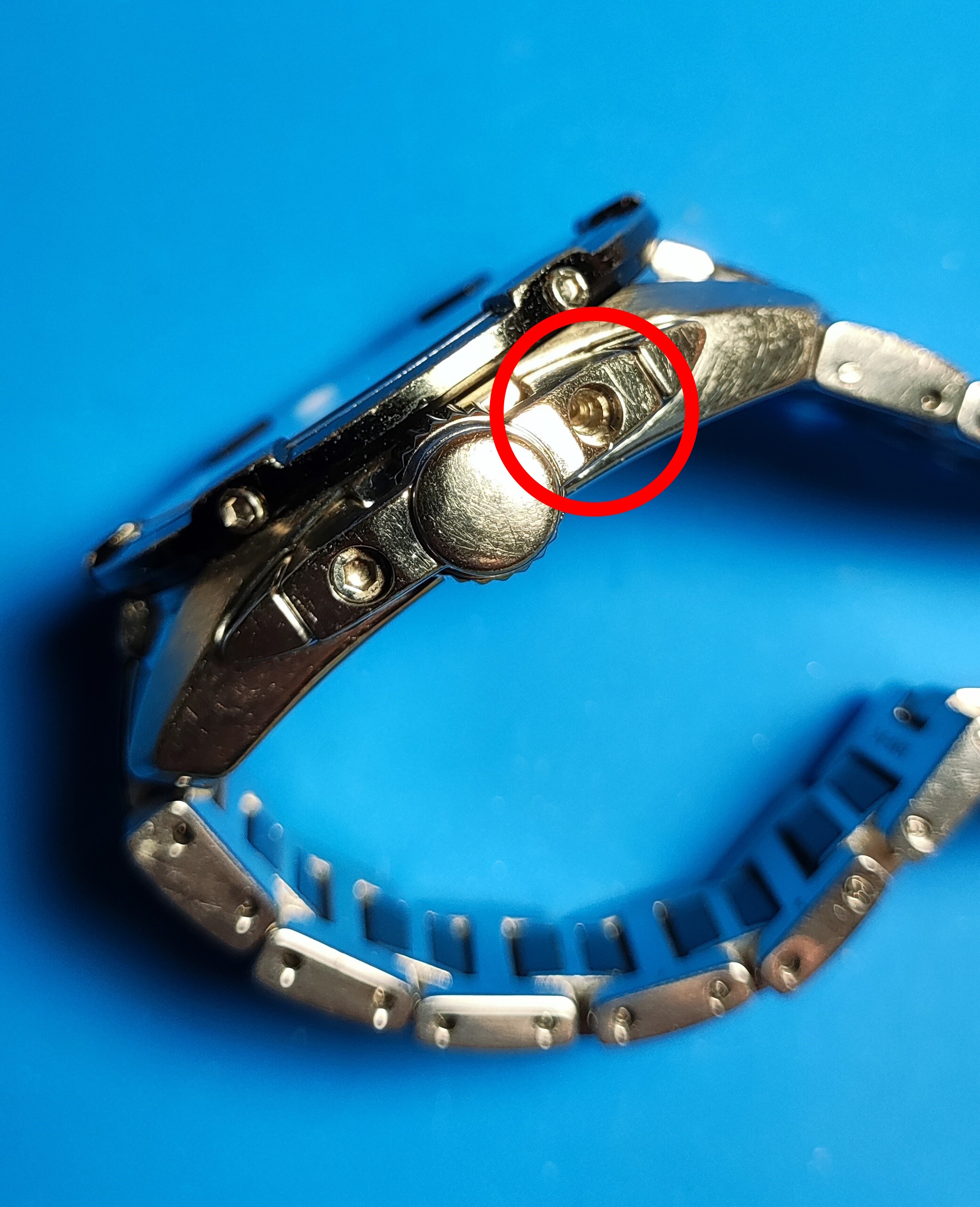

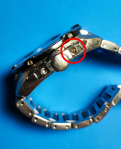

Mijn eerste probleem was al de springbars die helemaal verbogen waren dus dat was wel een uitdaging, maar dat is gelukkig opgelost en deze heb ik vervangen met nieuwe. Maar nu het grote probleem. Aan de zijkant van de kast zit een metalen onderdeel dat met 2 inbus schroefjes vast zit, maar zoals jullie zien mist er 1 van de schroeven.

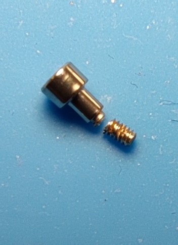

Waarschijnlijk is bij het intensief gebruik 1 van de schroefjes “zwakker” geworden, want bij het los draaien had ik ineens een kop in mijn handen. Gelukkig heb ik het restant er netjes uit kunnen krijgen.

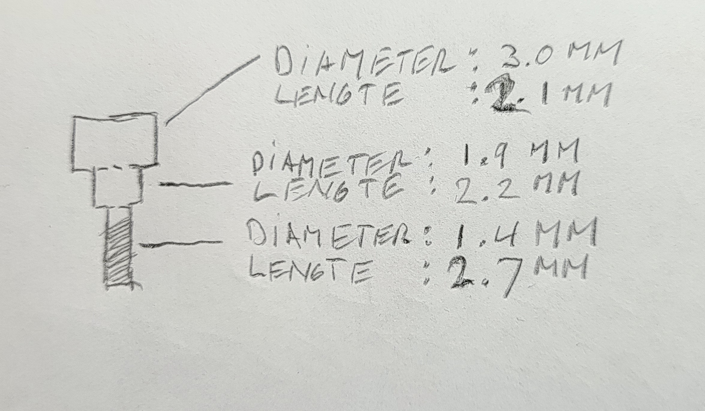

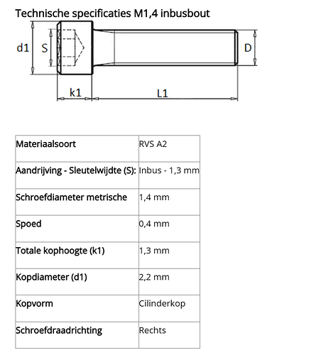

@PT_Seiko Ik heb de maten even genoteerd van het schroefje dat nog wel heel is:
Als je iets heb dat zou ik heel blij zijn.
Dit zou zeker kunnen, maar dat moet ik even overleggen of dat het nog waard is. Ik was nu meer nieuwsgierig of ik ergens gewoon een schroefje kon kopen, want dan had ik het zelf gemaakt.
Bedankt voor de tip, ik zal eens even gaan zoeken of ik iets kan vinden.
Ik heb mijn best gedaan, maar ik kan ze helaas niet vinden bij ome Ali. Als jij meer geluk hebt dan hoor ik het graag

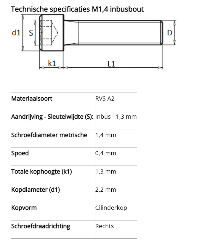

Zoiets en dan zelf aanpassen of beide vervangen (mits draad metrisch is). Op de site vind je verschillende afmetingen.
Schroeddraad 1.4 mm zou wel kunnen maar de borst en kop niet.
Wat je zou kunnen doen is een verloopbusje draaien.
Die de kop en borst aanpast.
Dat is makelijker dan een heel nieuw schroefje maken.
Indus erin maken is lastig.
