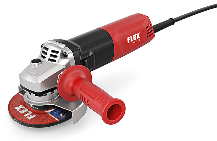

met een afbraamschijf krijg je die schroeven niet los hoor
Klopt als een bus, had gewoon even flex gegoogled maar niet eens naar de schijf gekeken
