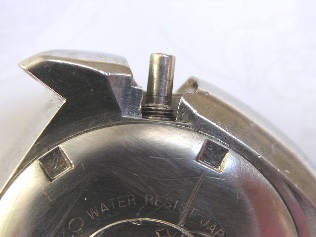

De schroefkroon van mijn oude Seiko 6309-7040 werkt niet meer goed: ik kan de kroon niet meer vastzetten. Ik neem aan dat de schroefdraad beschadigd is…
Weet iemand of dit nog te repareren is? En zo ja, waar?

Meestal is de draad van de kroon het slechtst en die van de tube nog goed/redelijk. Dan volstaat het om een nieuwe kroon te (laten) plaatsen.
http://www.ebay.nl/itm/CROWN-FOR-SEIKO-6309-6309-7040-6306-7548-DIVERS-WATCH-AFTERMARKET-/121906734001?hash=item1c623523b1:g:Q0IAAOSwx-9W0LmN
http://www.ebay.nl/itm/CROWN-STEM-FOR-SEIKO-6309-6309-7040-6306-7548-DIVERS-WATCH-AFTERMARKET-/121935635829?hash=item1c63ee2575:g:VmwAAOSwGYVW9VaC
Succes!
Ja, het is te hopen dat het schroefdraad van de kast nog goed is, dan ben je met een nieuwe kroon klaar.

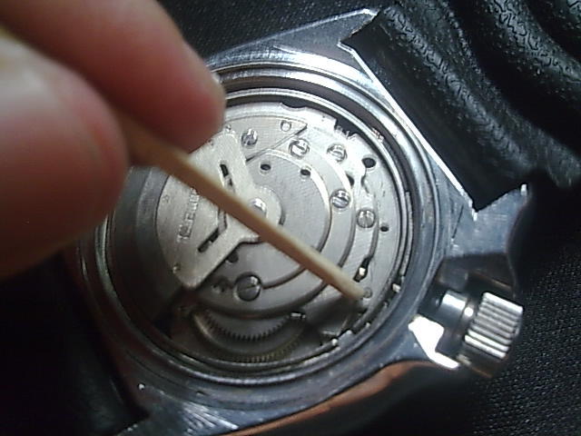

Bedankt voor jullie reacties. Kan ik de kroon zelf verwijderen en vervangen?
Afgaand op je avatar zou ik nee zeggen… :wink:
Hoi Erlend,
(Ook toevallig van het UF…had de naam nog niet doorgehad!). Er zijn genoeg horlogemakers die van rookworst houden, dus hoe @Frans53 deze conclusie trekt is me een raadsel. :wink:
Als je de kroon inclusief tige koopt (onderste Ebay-linkje) kan iedereen dat zelf. Je drukt met een pincet/stompe naald of scherpe tandenstoker het palletje naar beneden (dat wordt aangewezen met de tandenstoker) waarna je de kroon plus tige eruit kunt trekken. De nieuwe voorzichtig erin plaatsen door een beetje heen en weer draaien en aandrukken. En klaar is Kees.
