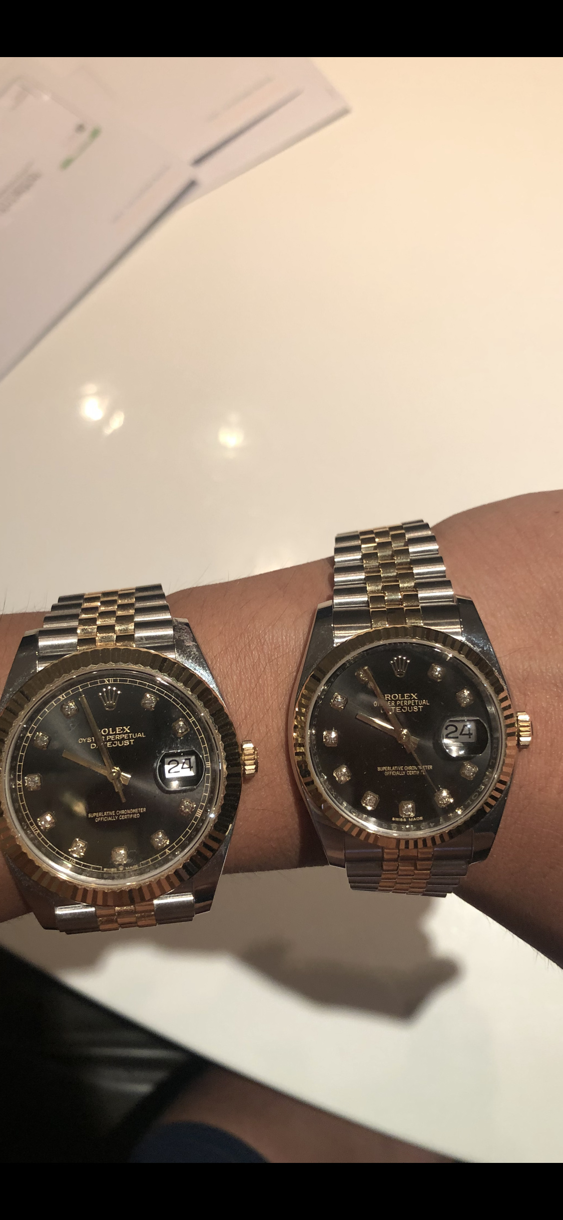

Ik heb een Rolex datejust 41mm en 36mm zelfde model. Bij het verstellen van de tijd bij de 41mm moet ik de schroefkroon naar beneden draaien. Komt dit vaker voor of is dit een productie fout? Daarnaast hoor ik de automaat ook heel goed bewegen als ik het beweeg bij mijn oor. Bij de 36mm hoor ik het nauwelijks.

ze worden wel goed gedragen zo te zien!
Zijn gelukkig geen krassen. Zou ze voortaan goed schoonmaken:p
Misschien een gekke vraag, maar waarom
? Had je niet de behoefte om een iets andere kleurstelling te nemen?
Haha misschien man en vrouw?

His and hers
