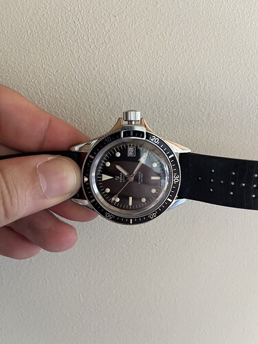

Vraagje: de schroefkroon van mijn Yema Superman is heel moeilijk in te draaien. Eens de schroefdraad “pakt” zit ik ook heel snel tegen het locksysteem (max één draai maar denk zelfs dat ik geen volledige draai haal).
Is altijd zo geweest dus ik wou even checken met andere Superman eigenaren of dit normaal is.

Probeer eens tegengesteld te draaien totdat die in de schroefdraad valt en dan de juiste kant op te draaien.
Het ongemak komt voornamelijk van het korte indraaien denk ik
Als de schroefkroon uitgedraaid is (gewoon in eerste stand voor op te winden) dan heb ik ongeveer iets van een 3mm tussen kroon en locksysteem.
Ik kan eigenlijk de kroon helemaal tegen het locksysteem duwen. Beetje moeilijk te voelen door de crownguards maar ik denk dat met een halve draai van de kroon deze reeds vastzit
Even een update: schroefdraad was wel degelijk beschadigd. Vakkundig vervangen door @BMWX6M. Kroon schroeft enorm soepel nu!
Ook onmiddellijk een service laten uitvoeren door Koen. De superman kan er weer jaren tegenaan :+1:
