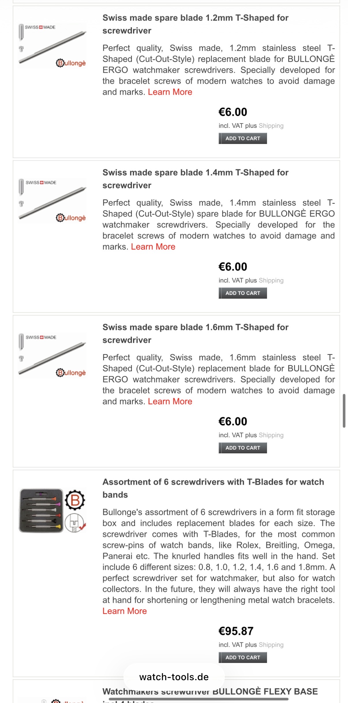

Heeft iemand nog een set of schroevendraaier liggen voor een Jubilee band op maat te maken?
Beco, Bullonge, Bergeon? Iets met T shape of hollow ground?

Is dit iets?
Goedkoop zijn dit T-fit schroevendraaiers nooit.
Bedankt voor je reactie. Ik had inderdaad die vervangende blades gezien. Alleen dan mis ik weer die ergo schroevendraaier haha.
Wordt dan een grote set of iets idd.
Ja… ik weet dus niet of die vervangende blades ook in een Bergeon oid passen. Of in een goedkopere Beco / Bullonge

Gewoon standaard schroevendraaiers kopen, en dan zo’n T-blades erin steken.
Ja dat klinkt makkelijk :stuck_out_tongue_winking_eye:. Heb je dat ook inzichtelijk welke op welke past?
Zelf dit jaar onderstaande gekocht
Item Sku Qty Subtotal
Set of 7 watchmaker screwdriver BECO TECHNIC steel 7030ag-D-13 1
Swiss made spare blade 1.4mm T-Shaped for screwdriver 0085de-F-16 2
De 1,4 en 1,6mm schroevendraaier heb ik gebruikt om de 1,4mm T blades in te steken.
In jouw geval dus 1,2mm T blades, en de 1,2mm en 1,4mm ombouwen.
Helder! En dit past dus? :grin::four_leaf_clover: Bedankt!
