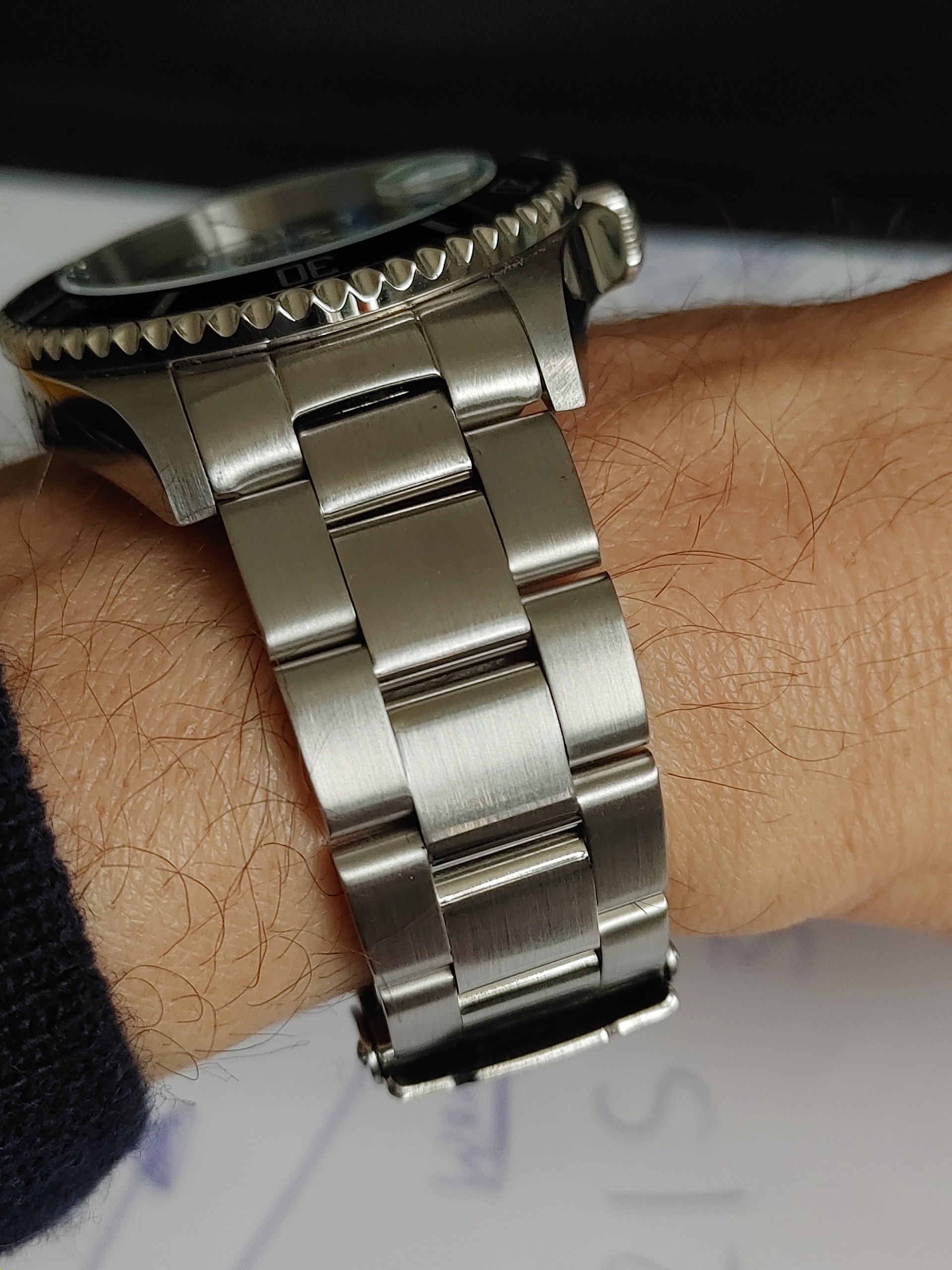

Scotchbrite over de 8926OB gehaald.
Ik vind de Invicta 8926OB een geinig ding. Hij kost next to nothing dus er kan ook volop geëxperimenteerd mee worden. Zo vond ik de middelste schakels van de band niet mooi want glanzend gepolijst. Daarom gekeken of ik met een Scotchbrite spons een mooie brush kan krijgen.
Best aardig gelukt😊

Heel goed gelukt zo te zien! Merk je zelf nog verschil tussen de center en outer links?
Welke scotchbrite pad heb je precies gebruikt, en hoe lang ongeveer per link op zitten wrijven?

De gele spons met groene bovenkant gebruikt. Met 3/4 minuten was ik klaar. Bracelet los gemaakt en met rechte halen naar boven gewreven.
En er is geen waarneembaar verschil meer te zien!

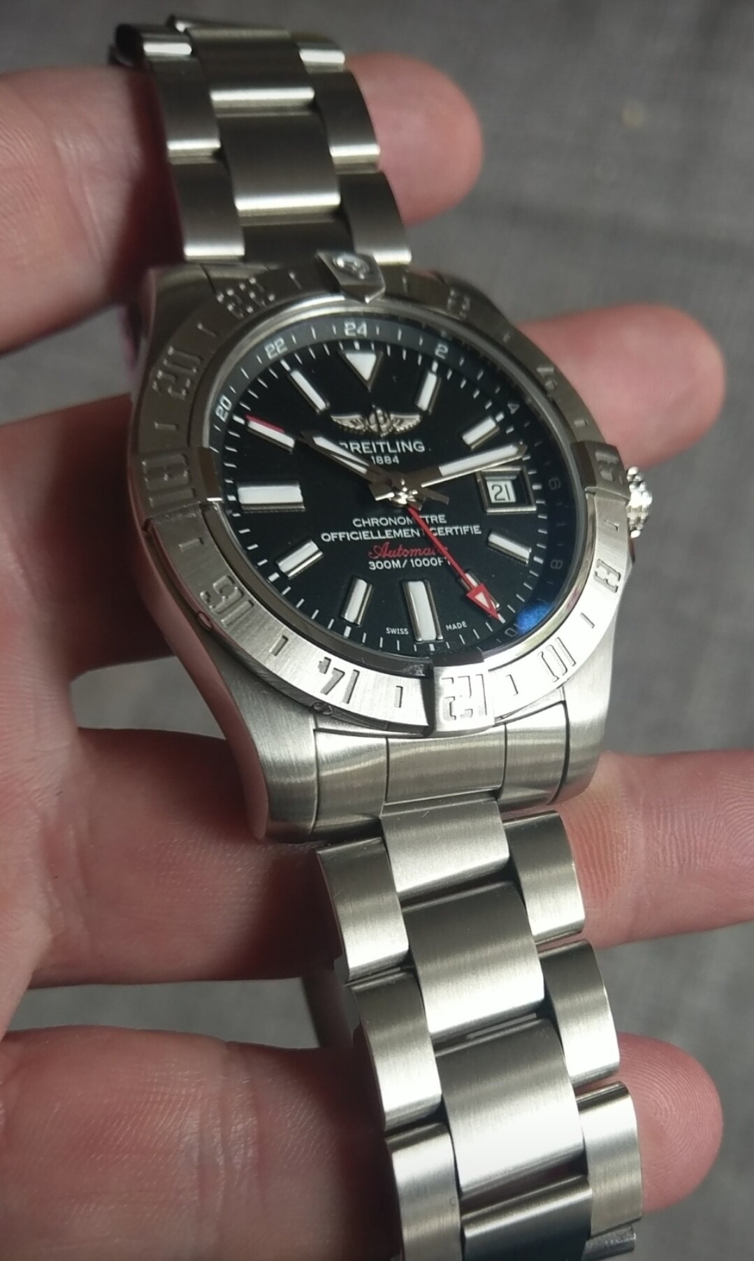

Wil best ik heb het ook met m’n 1 dag ouwe Avenger band gedaan
